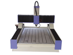

Здравствуйте!
Стоит такая проблема: нужно реализовать продольное шлифование композита. Для этого решено использовать шлиф. круги. Как известно, они изготовлены так, что ось вращения при работе у них расположена горизонтально. Для этого нужно развернуть шпиндель на 90 градусов. Развернуть сам шпиндель довольно проблемно, в связи с чем вопрос, есть ли какие то приспособы для шпинделей, которые передают вращение вала под углом? Или может кто то подскажет, как можно попробовать разворачивать шпиндель? Может есть готовые 5 оси, которые без проблем встают на станок?

Zeliboba писал(а):есть ли какие то приспособы для шпинделей, которые передают вращение вала под углом?
шлифмашинка там редуктор на 90град.
Zeliboba писал(а):Может есть готовые 5 оси, которые без проблем встают на станок?
есть ток цена тебе в десятки килобаксов не понравиться :)

А на чем сейчас шпиндель стоит? Добавь фото :) .

Да, цена не очень нравится).
А станок обычный, типа такого:
Шпиндель будет покупаться, может для этих целей нужен какой то нестандартный.

Zeliboba писал(а):. Для этого решено использовать шлиф. круги. Как известно, они изготовлены так, что ось вращения при работе у них расположена горизонтально.
Может проще сделать насадку для шлиф кругов вертикальную? Чтобы в шпинделе зажималась как фреза.

Не то, от такой головки остаются следы вращения, а нужно именно продольное!

Zeliboba писал(а):Не то, от такой головки остаются следы вращения, а нужно именно продольное!
Покажите пример, что значит продольное?
Re: Устройство для перпендикулярной работы шлифкруга
vladimir74 писал(а):Покажите пример, что значит продольное?
скорее всего нужно не эту плоскость фрезеровать/шлифовать __ а вот эту |
