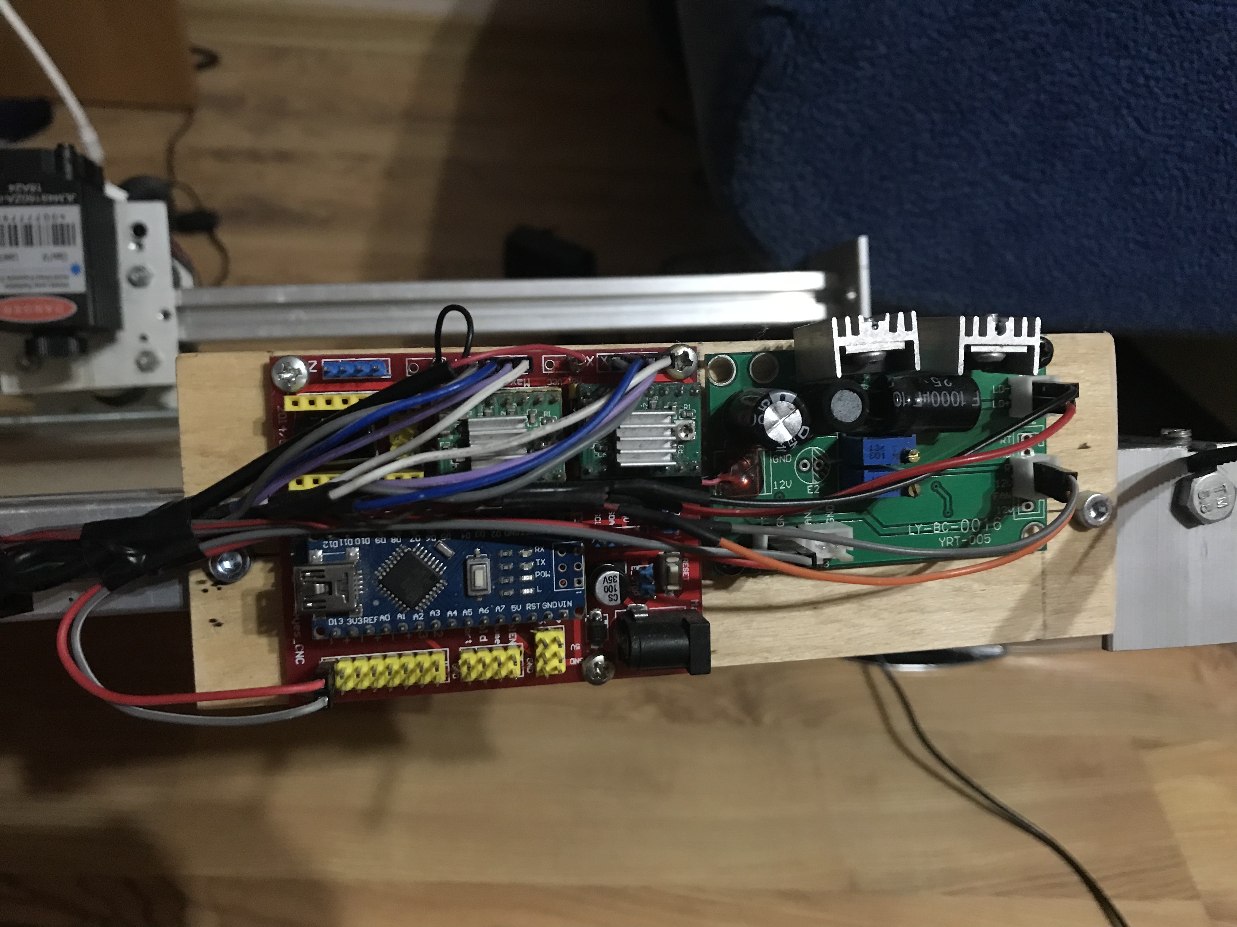

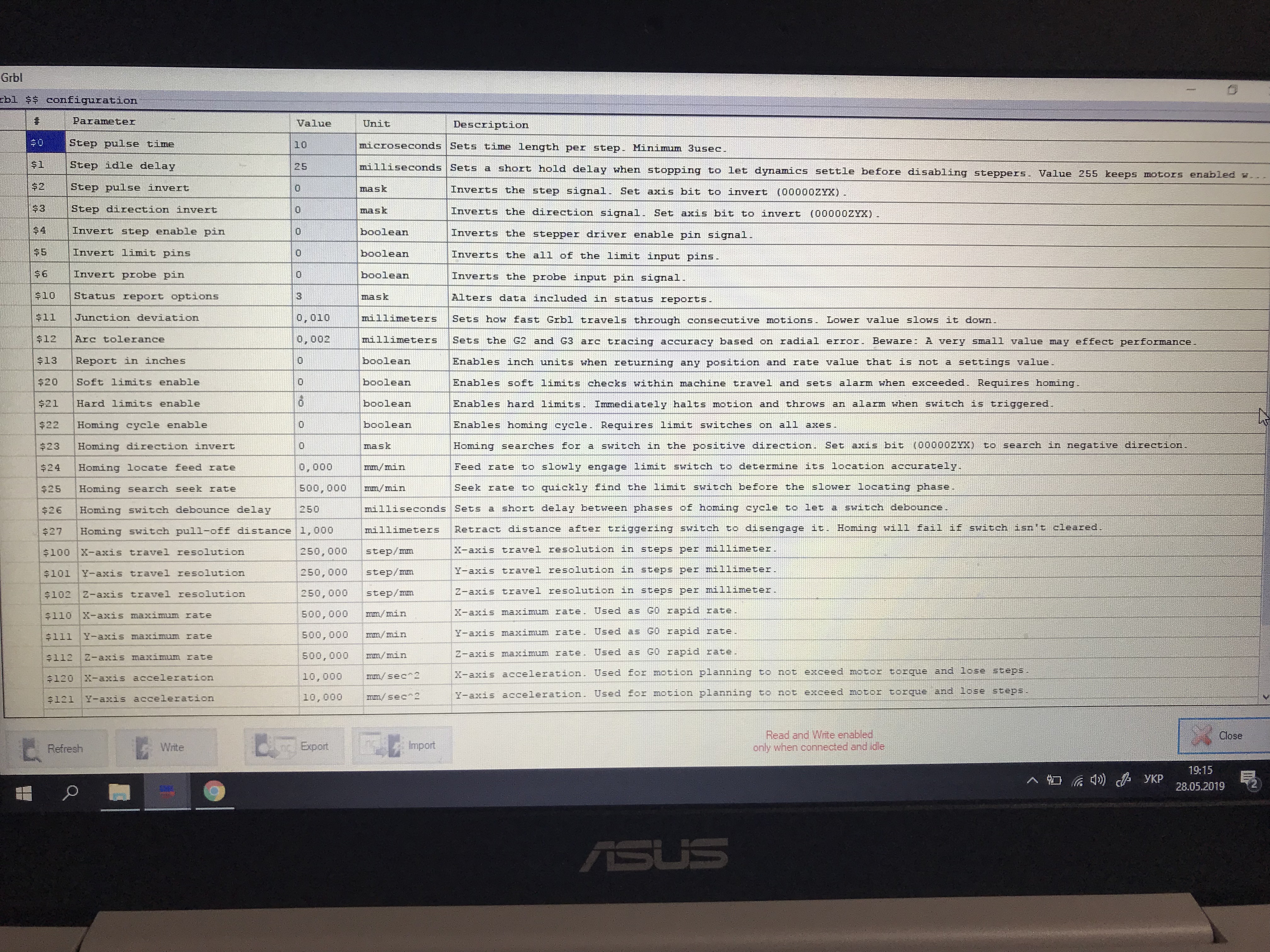

Переведу. Добавьте скриншот с настройками и фото управляющей электроники.

Слышно как работают шаговые двигатели, дёргаются когда запускаю работу, но все стоит на месте.
Лазер светит хорошо, с лучем проблем нету, просто он светит в одну точку в застывшем положении

нужно проверить не повреждены провода, не перетянуты ремни, и худший варинт (для вас) сгоревшие драйверы ...

Раз моторы дергаются при включениии и работает лазер, то скорее всего слетела прошивка.
Попробуйе подконнектиться, прочитать GRBL Settings, сделать Export, сохранив на диск, потом Import сохраненного файла - у меня однажды тоже так станок замер при попытке поменять GRBL настройки через интерфейс LaserGRBL.
Если не поможет можно перезалить GRBL через Arduino IDE https://github.com/gnea/grbl/wiki/Flash ... an-Arduino
Но чтобы быть уверенным, что не в железе дело можно измерить напряжение на подстроечных резисторах драйверов: https://3deshnik.ru/blogs/akdzg/praviln ... dvigatelej

Скорее всего в новой прошивке не соответствуют железу сигналы dir/step. Надо звонить проводники на плате и вычислять ножки Arduino.., после этого ковырять прошивку и перепрошивать Arduino..
p.s. А это у ТС не та ли плата, у которой делитель шагов намертво разведен к плюсу?
