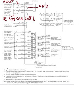

Добрый день, приобрел в китае 2 привода и моторы к ним серия SG мануал прилагаю.
Подключил, и оба не запускаются. У одного проблемы с энкодером, там все ясно энкодер едет другой. 2й вначале запустился, появилась индикация run на дисплее, вал двигателя "держит". Но на подачу напряжения на клеммы VREF /GND не реагирует. Параметры выставил Pn000 XX0X. После смены параметра Pn50A XXX1 на ХХХ0, эта скотина начала выдавать ошибку pot/not концевики. Эта ошибка была с начала, но я изменил параметры согласно мануалу и она ушла. Но сейчас на сброс настроек на изменение тех же параметров привод не реагирует. Если подать +24 на концевик одна из ошибок исчезает. У меня такое впечатление, что у привода прошивка глючит. Может кто знает, как его перепрошить.

C проблемой концевиков разобрался в Pn50a XXX0X надо было исправить на 1, иначе все изменения в Pn50a и Pn50b не работают. Jog-ом из сервопака мотор крутится, но на подачу напряжения не реагирует.
Может я где-то в подключении ошибся. Платы mesa 5i25 7i77 напряжение на клеммы подают при указании команды G0/G1

На son напругу подай

Включено, я на схеме не указал. При подаче напряжения на нее загорается индикация run и серва удерживает на месте вал мотора.MGG писал(а):На son напругу подай

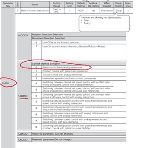

Если серва держит вал, значит она настроена на позицию(степ/дир), а не на аналоговое заданиеVaycartana писал(а):и серва удерживает на месте вал мотора

Re: Сервоприводы yuhai
Не уверен у меня болгарские сервы артех держат, как только включилиaftaev писал(а):Если серва держит вал, значит она настроена на позицию(степ/дир), а не на аналоговое заданиеVaycartana писал(а):и серва удерживает на месте вал мотора
Выбрал в функциях analog speed reference
Разобрался, эти ишаки не те сервы прислали. Хотя я им специально указывал должно быть +/- 10в. Следующий вопрос, можно какое нибудь устройство прикрутить, что бы modbus работал? И где можно об этом почитать.
