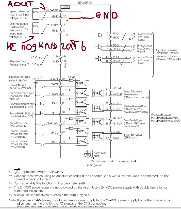

C проблемой концевиков разобрался в Pn50a XXX0X надо было исправить на 1, иначе все изменения в Pn50a и Pn50b не работают. Jog-ом из сервопака мотор крутится, но на подачу напряжения не реагирует.
Может я где-то в подключении ошибся. Платы mesa 5i25 7i77 напряжение на клеммы подают при указании команды G0/G1

Re: Сервоприводы yuhai
Сообщение MGG »
На son напругу подай
dtw.moscow@gmail.com
Сообщение Vaycartana »
MGG писал(а):На son напругу подай
Включено, я на схеме не указал. При подаче напряжения на нее загорается индикация run и серва удерживает на месте вал мотора.
Vaycartana писал(а):и серва удерживает на месте вал мотора
Если серва держит вал, значит она настроена на позицию(степ/дир), а не на аналоговое задание ;)

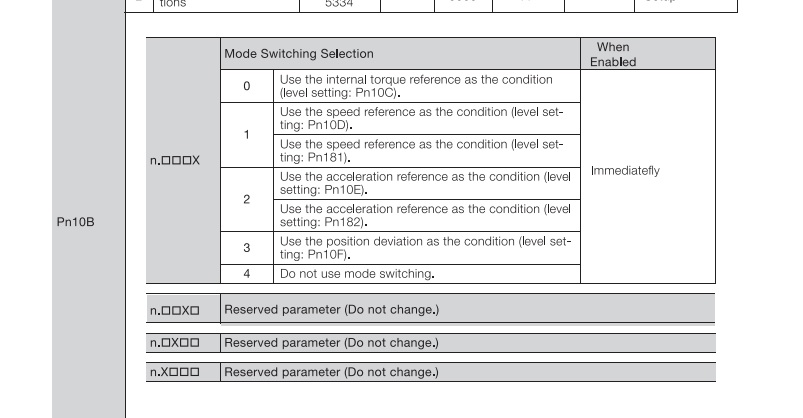

Не уверен у меня болгарские сервы артех держат, как только включили
Выбрал в функциях analog speed reference
Speed-control.jpg (10731 просмотр) <a class='original' href='./download/file.php?id=162543&sid=ca63461f1a463984c2187f164598f1f4&mode=view' target=_blank>Загрузить оригинал (151.89 КБ)</a>
Может здесь с 0 на 4 поменять
Speed-control2.jpg (10728 просмотров) <a class='original' href='./download/file.php?id=162544&sid=ca63461f1a463984c2187f164598f1f4&mode=view' target=_blank>Загрузить оригинал (73.17 КБ)</a>
Разобрался, эти ишаки не те сервы прислали. Хотя я им специально указывал должно быть +/- 10в. Следующий вопрос, можно какое нибудь устройство прикрутить, что бы modbus работал? И где можно об этом почитать.
