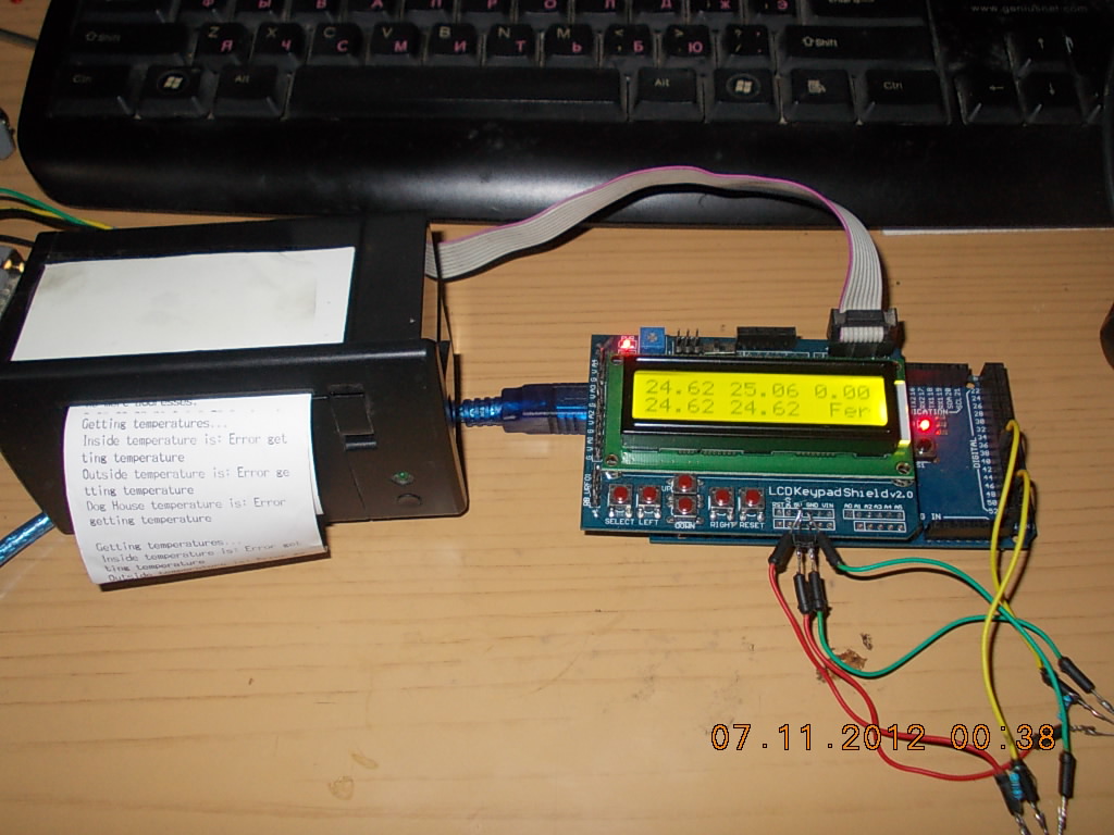

Буду выкладывать то что сделал на Ардуино. Изучаю Си и привыкаю к синтаксису языка.
Потому буду спрашивать что непонятно.
Сейчас нужно сделать приборчик-контроллер который:
1. считывал 5 датчиков температуры (каждый датчик на своем пине)
2. выводил все это на экран
3. возможность поддержания on/off заданного одного из двух температурных режимов
4. переключение режимов
5. выведение записей на POS принтер
* возможно архивация данных на СД карте

как урезать один знак после запятой?
В переменную temp1 записывается температура
float temp1;
и она выводится как 25,32 а мне нужно чтоб 25,3 (лишний знак срезать или округлить)
