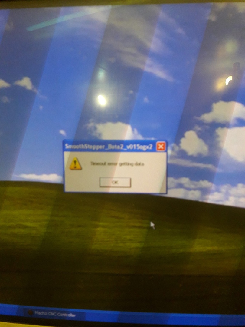

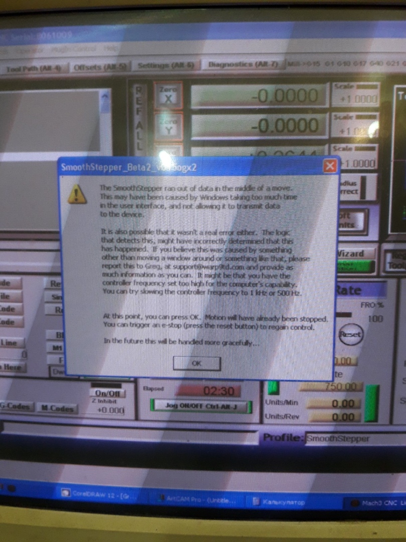

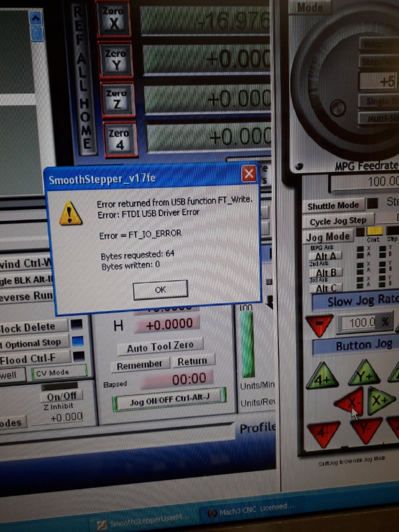

Коллеги!
Давненько использую в работе USB SmoothStepper. Лет 8 он у меня пашет - ошибки вылетали пару раз.
А вот в последнее время участились. Вчера так вообще посыпались подряд - глюк на глюке. С чем бы это могло быть связано? Сказать бы что кабели не те, наводки - так работало же годами.
Лечится включением-выключением, но вчера и это не помогало. Мач виснет, SS ругается. Кое-как с 10 раза заработало но проблема думаю не ушла. Сталкивались с таким и как лечить?

так это комп загрустил? так то да, он старый

Слепил около 20ти станков на Win10x64 + Mach3 + USS. Ни с одним, пока, проблем не было.
Если питаешь плату от компа, проверь 5В и протяни все соединения на станке.

Пришел ответ от разработчика SS.
Так-то вроде понятно но ускользнул рецепт что делать-то? Что-то про виртуальную память пишет.
Hi Alex,
I remember you :-). Something has changed, but what? It is possible that the USB chip has been degraded over time, but I don't think that is the case. We have seen some strange things happen, such as one user that ran the USB keyboard cable over the top of the VFD. That was actually kind of funny because it would randomly run programs like the calculator and other things. We have also seen weird things happen due to memory sticks being used. Older hard drives with spinning disks can be a problem. The hard drive can have seek errors, and the hard drive can take a lot of time to read or write data as to tries to find tracks. We have seen a lot of trouble with Virtual Memory, which is an area of the hard drive that Windows reserves for swapping memory data back and forth. Would you please read through the following information and see if any of it helps?
https://warp9td.com/index.php/faq/faq-uss
The Virtual Memory part might fix it if that is the problem.

Александр_ писал(а):делать-то?
Проверить жёсткий диск на ошибки, проиндексировать.
Увеличить количество памяти, виртуальной.
Проверить кабель усб и его прокладку.
__________
Я бы винду перекатал.

спасибо!
системник старый, может проще новый воткнуть.
кстати пару дней вроде без сбоев работет

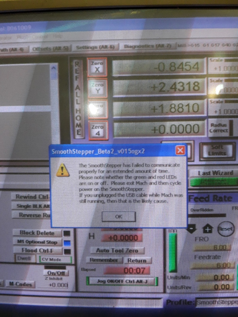

А с такой ошибкой кто-то сталкивался?
первое включение контроллера (новый шкаф собираю).
Ошибка выдается когда подаю питание на интерфейсную плату, Мач виснет
P.S. Речь не о том контроллере о котором была речь выше. Новая плата, новый шкаф управления.

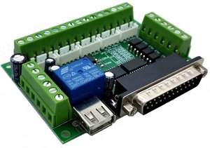

Перемычка на USS стоит на внешнее питание или от юсб?
Перемычки стоят на питание 26 пина трёх портов?
Что за интерфейсная плата?
Без неё USS виснет?
