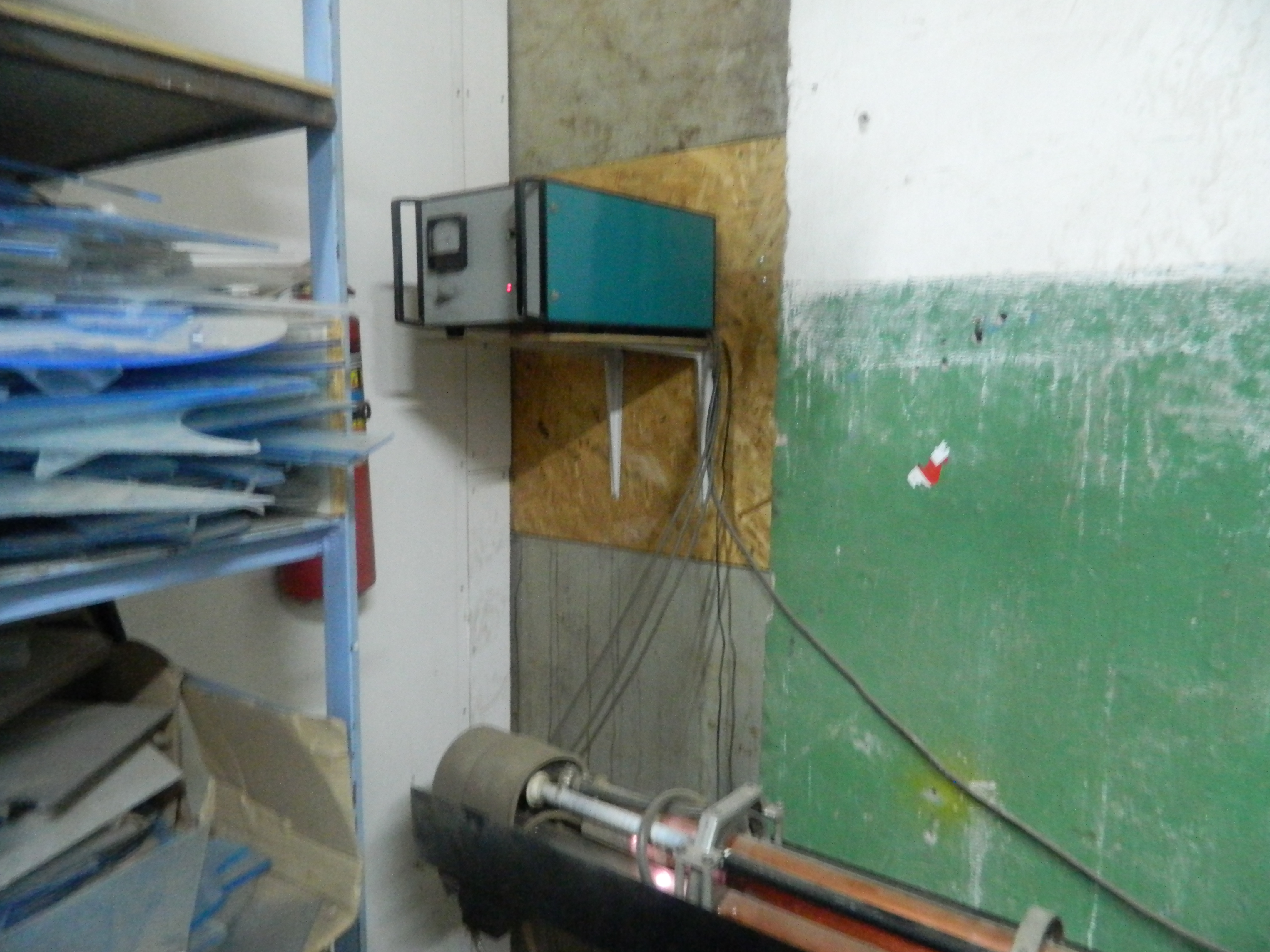

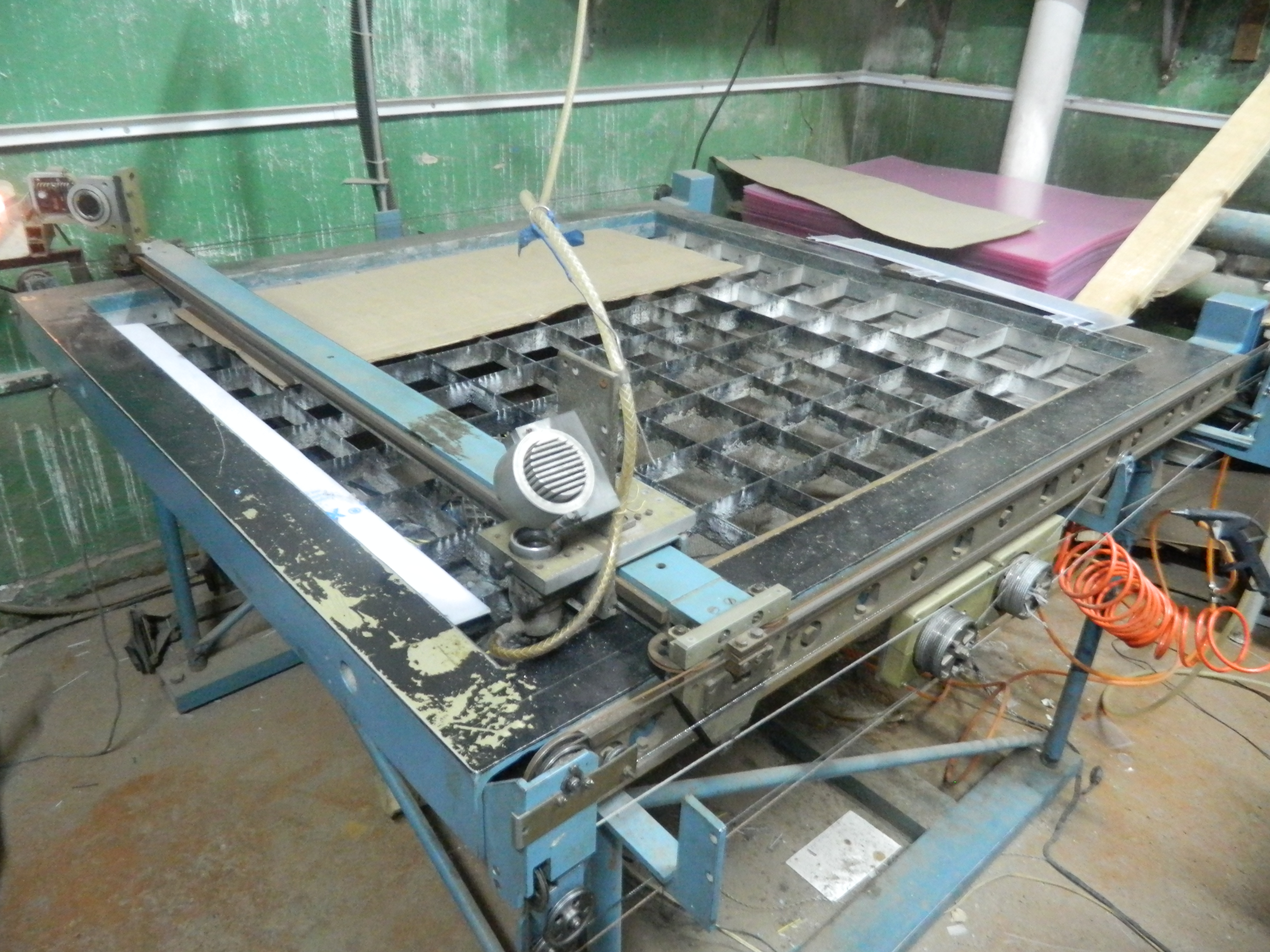

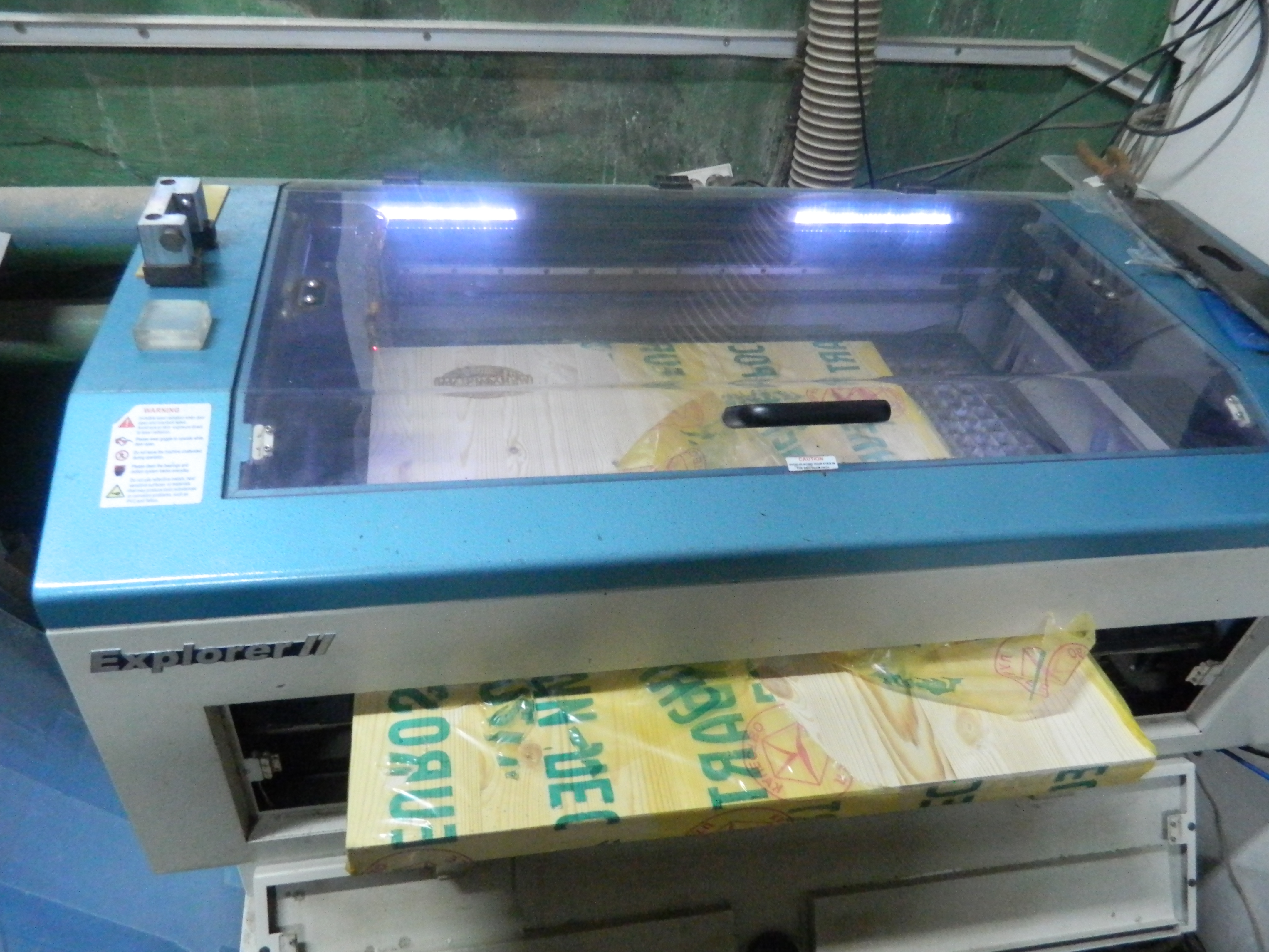

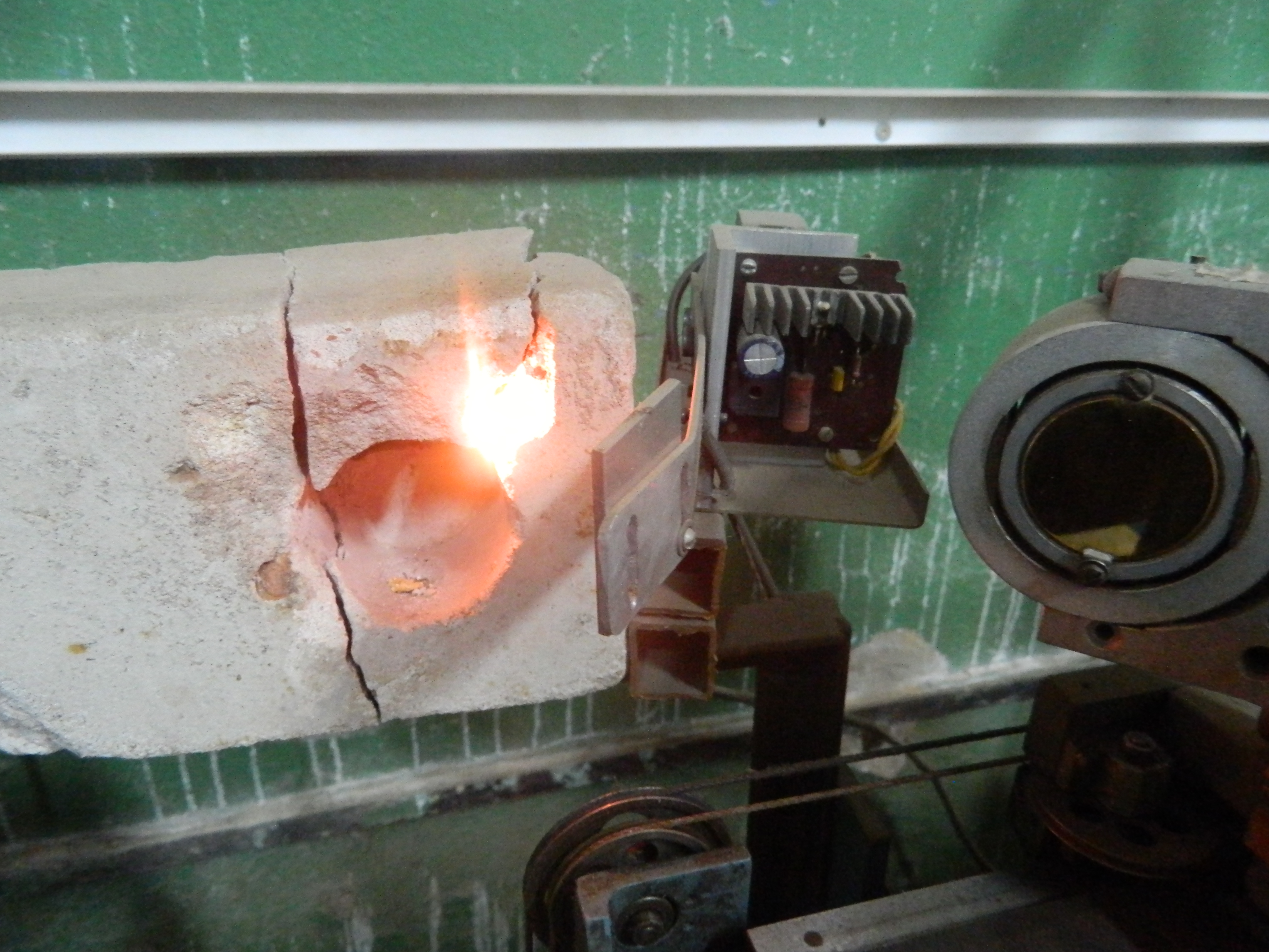

Посетив сегодня некое производство обнаружил там два лазерника.
Один - обычный китаец 600х900, а вот второй - очень интересный лазер.

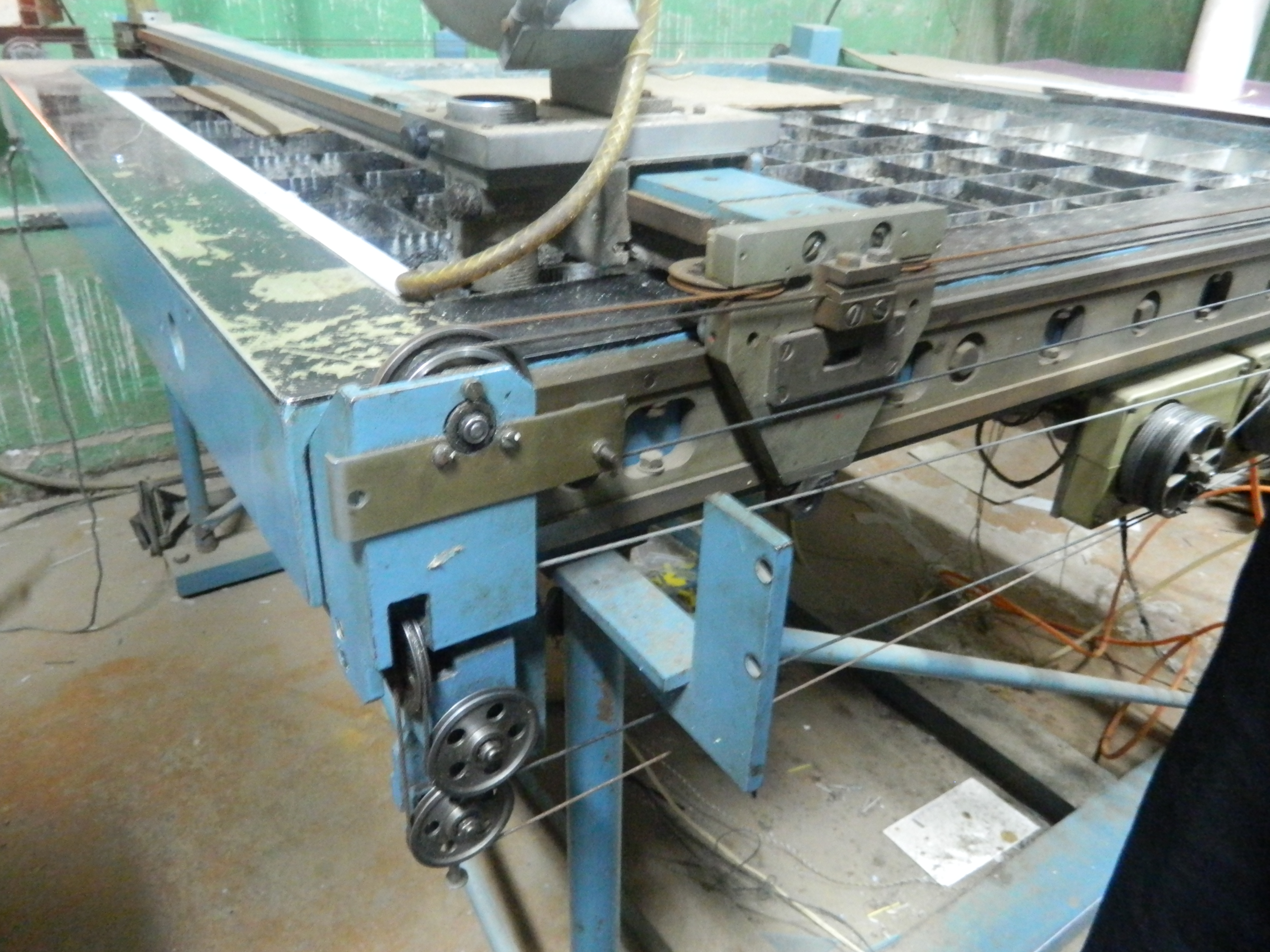

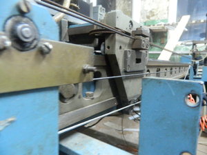

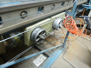

Обратите внимание на механику. Вот, Ник, кстати, тросовая передача в действии ;)
Также интересное решение отсечки лазера - отсечка механическая, т.е. труба работает постоянно, а луч отсекается зеркалом.
Кирпич, в который бьет луч, подплавился со временем.

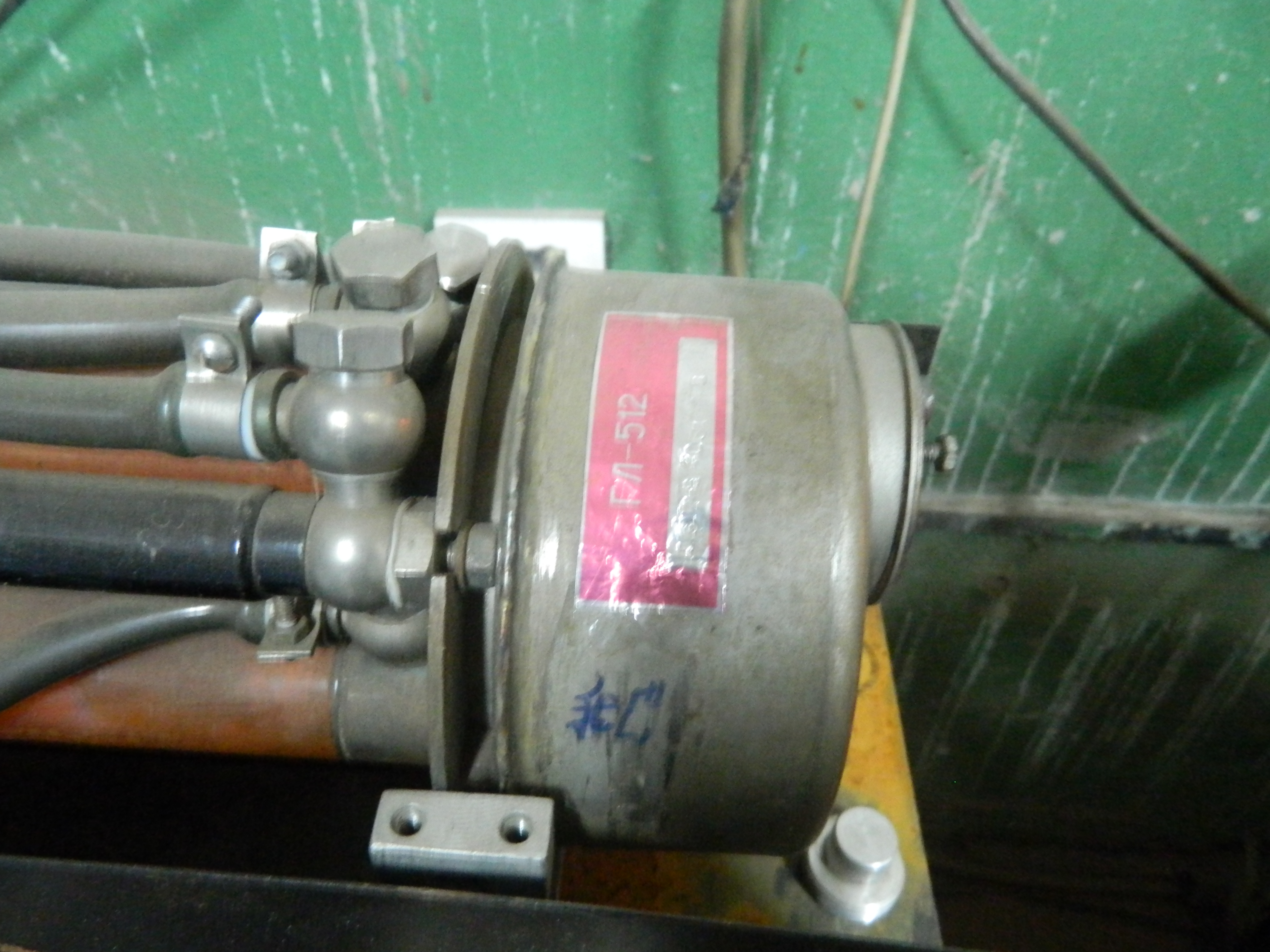

Трубка лазерная не обычная, старого образца наверно и явно не китай.
Похоже самодельный но хорошо сделанный станок (все детали четко сделаны)
Re: Интересный лазер

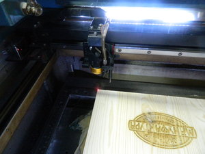

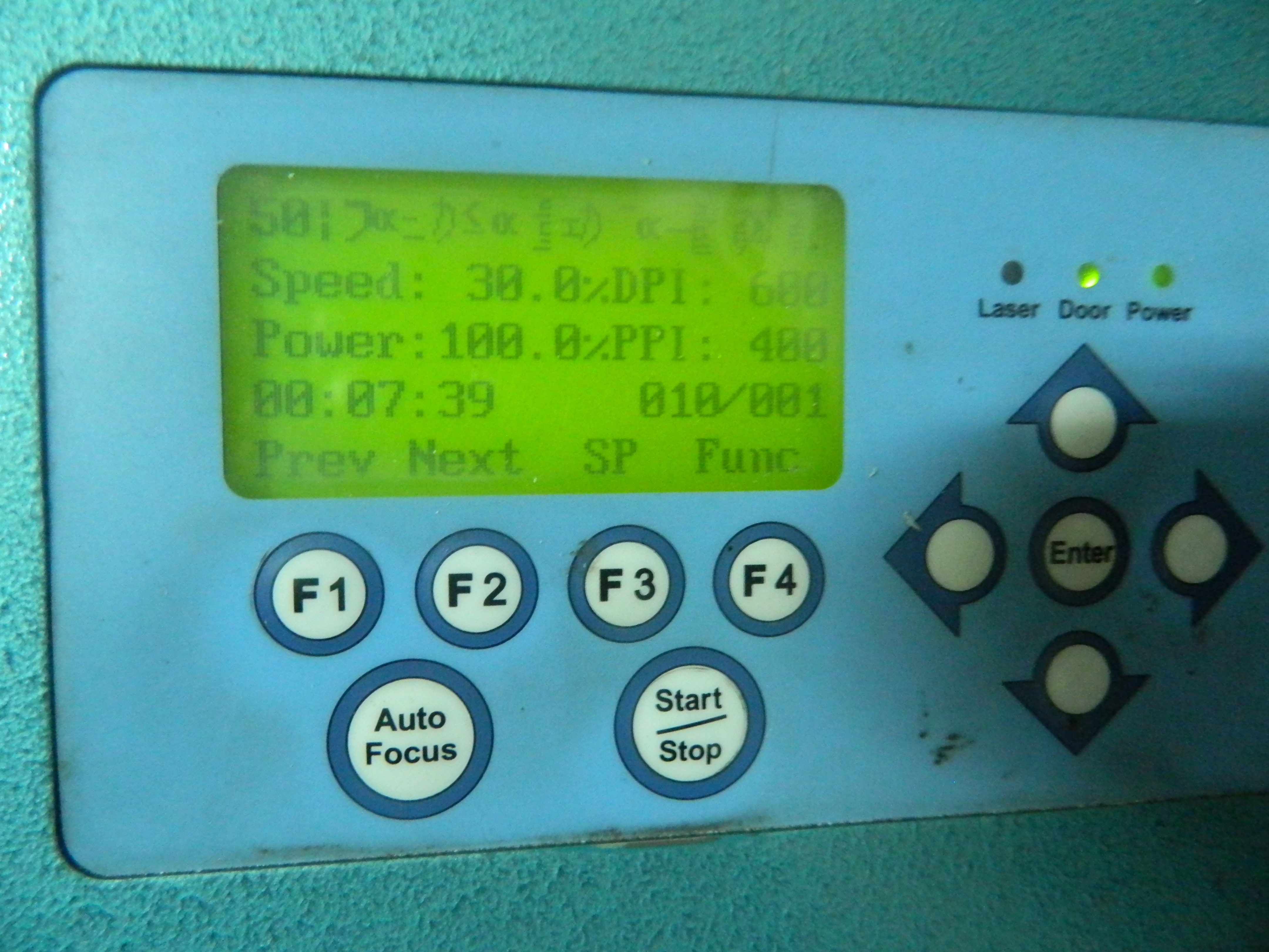

Fisher писал(а):Видео гравировки по сосне.
гравировка DSP контроллером. Как так заставить работать ЕМС на форуме вроде как еще не придумали :)
У китайцев используется кириллица в письменности или название лазера ГЛ-512 говорит что это "наш" :)
Расшифровывается это наверно как Газовый Лазер с длинной волны 512 :)

Парни, работающие там по-вечерам, говорят, что хозяин сего сам сделал это чудо. Но, я так понимаю, это сделано на какой-то основе советского аппарата.

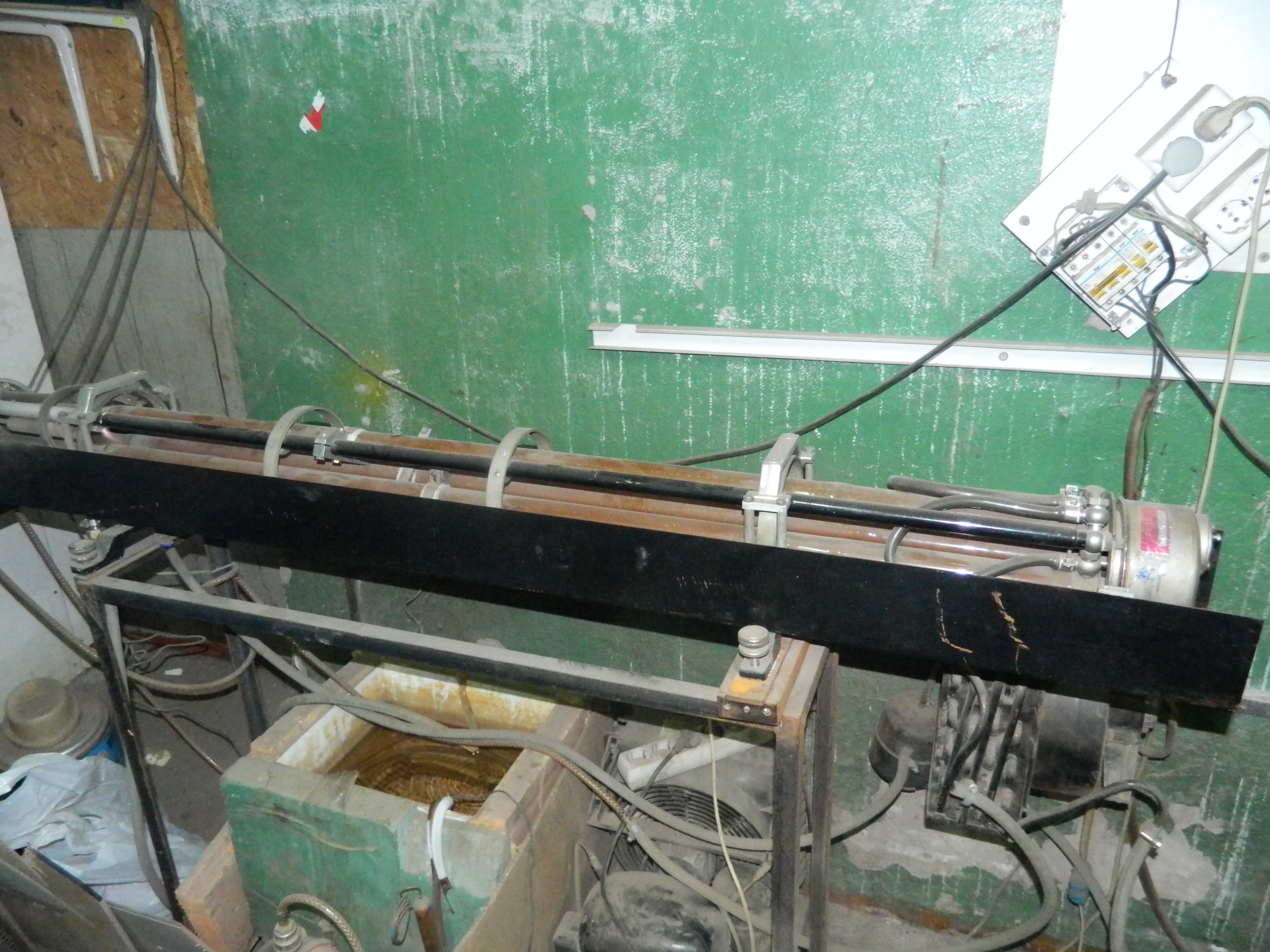

ГЛ-512 - это не гелий-неоновый лазер случаем?

Вот тут зацепочка http://www.vip-suvenir.ru/content/laser_rezak
ЛАЗЕРНЫЙ ТЕХНОЛОГИЧЕСКИЙ КОМПЛЕКС (ЛТК)
Предназначен для лазерной резки (раскроя) неметаллических материалов толщиной до 10 мм (акрил, фанера, древесина, картон, листовые пластики и т. д.).
Основные характеристики:
Размер поля раскроя — 1000 х 1600 мм
Максимальная толщина обрабатываемого материала – 10 мм
Точность обработки — 0,1 мм
Скорость реза от 0,1 до 350 мм/сек
В состав ЛТК входит:
Лазерный излучатель ИЛГН-709 (на базе активного элемента ГЛ-512) с регулируемым высоковольтным источником питания. Номинальная мощность излучения 100 Вт, длина волны излучения – 10,6 мкм. Габаритные размеры 2 х 0,25 м (вместе с электромеханическим затвором)
Координатный стол с рабочей поверхностью (зоной реза) 1х1,6 м. На столе смонтирована оптическая система (поворотные зеркала и подвижный сопловый блок с объективом). Перемещение режущей головки(соплового блока) в любое место зоны раскроя осуществляется двумя шаговыми двигателями. Габаритные размеры стола 2,4 х 1,4 х 1,3 м.
Система управления ЛТК на базе персонального компьютера. Служит для управления перемещением по двум координатам режущей головки и открыванием/закрыванием электромеханического затвора. Контур реза (раскроя) задается в виде векторной трассы, отрисованной в пакете CorelDraw или Adobe Illustrator. Система работает с файлами в формате AI (Adobe Illustrator). Интерфейс оператора, реализованный в виде удобной программы, позволяет в реальном времени подбирать оптимальные параметры резки для различных материалов.

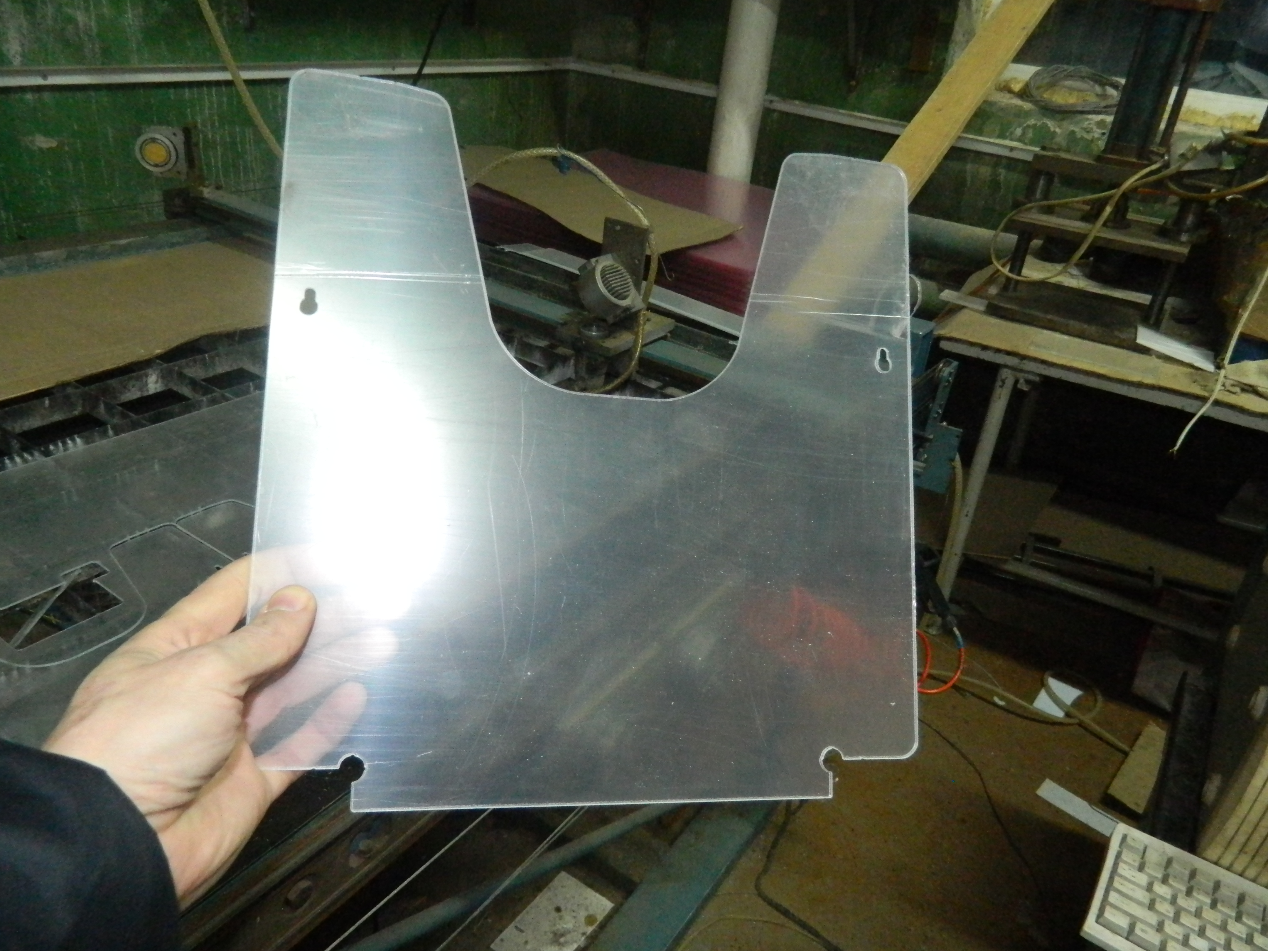

Очень похоже! Правда 100Вт там вроде не пахнет, хотя 10 мм оргстекло режут на раз. В отходах видел и алюминиевые обрезки 0,5 мм толщиной, но про резку люминя ничего не услышал.

После гравировки на китайце увидел такую штуку - там, где в древесине смоляные прожилки - глубина гравировки меньше, чем по чистому дереву.

Fisher писал(а):Правда 100Вт там вроде не пахнет
но ГЛ-512 наличествует

Ага. И свечение труб неоновое розово-фиолетовое какое-то.
Fisher писал(а):Ага. И свечение труб неоновое розово-фиолетовое какое-то.
Пишут, что длина волны излучения – 10,6 мкм, это глубокое ИК, скорее всего CO2.

Передача интересная, тросы скорее всего выбраны, т.к. двигатели расположены под столом. Трос может гнуться во все стороны. Так же такая конструкция позволяет облегчить портал, что может быть важно при гравировке.
Отсечка лазера механически это жесть! Интересно, им блок питания не позволяет его электронно отсекать?
Кстати, тоже интересно, что сам излучатель стоит не на станке, а рядом. На одно зеркало меньше, но дистанция больше...

Материал из ЭНЭ
Надо бы почитать ТУ 11-ОД0.397.241ТУ-83 (Излучатель лазера газового ИЛГН-709)
Станок построен, я так понял, на базе какого-то ДИГИГРАФА

Nick писал(а):Кстати, тоже интересно, что сам излучатель стоит не на станке, а рядом.
Длина трубы порядка 2-х метров. Да и толстая она в целом.

Дигиграф - планшетные графопостроители, были такие в прошлой жизни, ЕМНИП, чехословацкого производства.

Nick писал(а):Отсечка лазера механически это жесть! Интересно, им блок питания не позволяет его электронно отсекать?
Лазер скорее всего с разжегом и сразу он не стартует.
