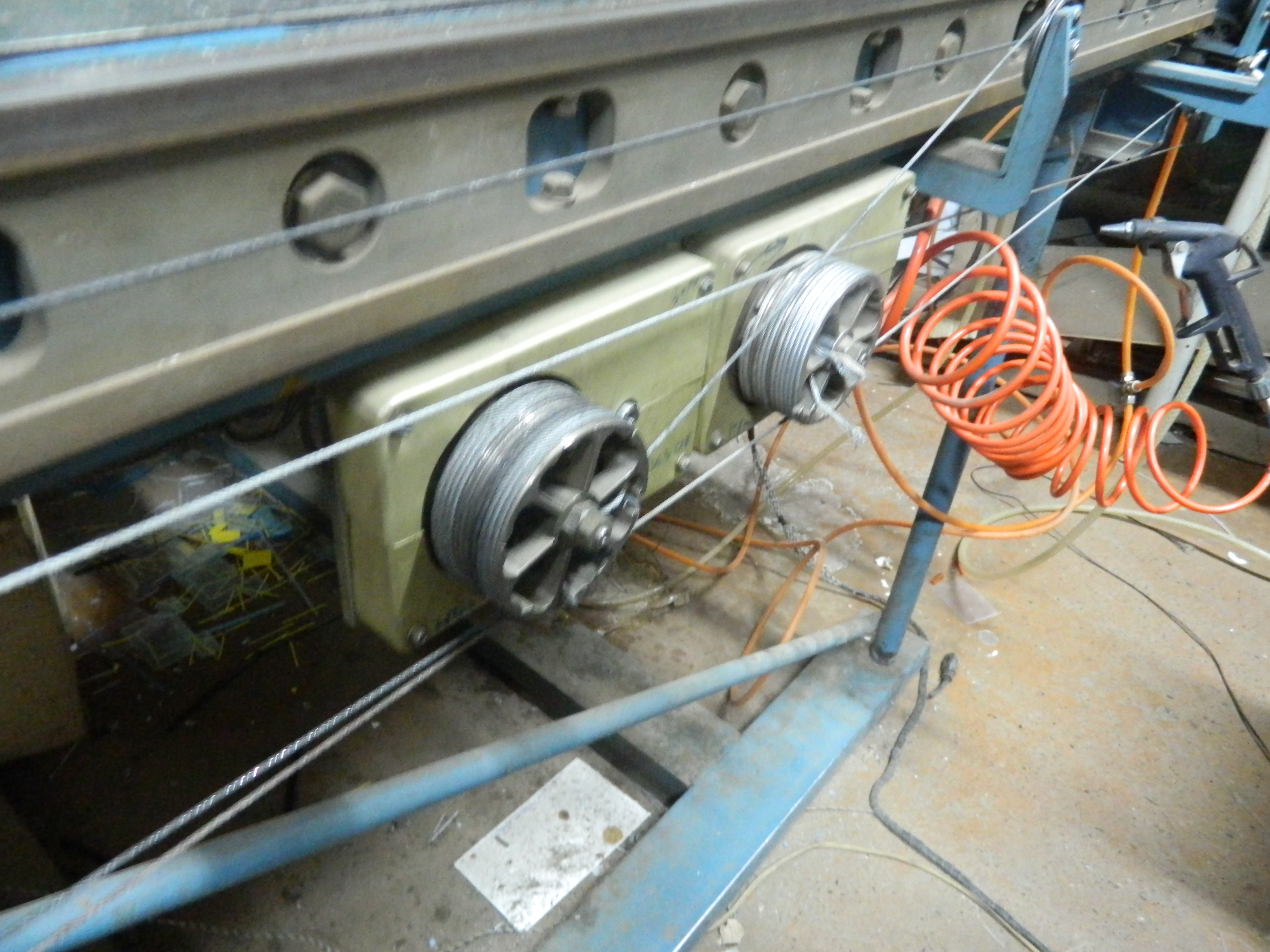

Посетив сегодня некое производство обнаружил там два лазерника.
Один - обычный китаец 600х900, а вот второй - очень интересный лазер.
Обратите внимание на механику. Вот, Ник, кстати, тросовая передача в действии ;)
Также интересное решение отсечки лазера - отсечка механическая, т.е. труба работает постоянно, а луч отсекается зеркалом.
Кирпич, в который бьет луч, подплавился со временем.

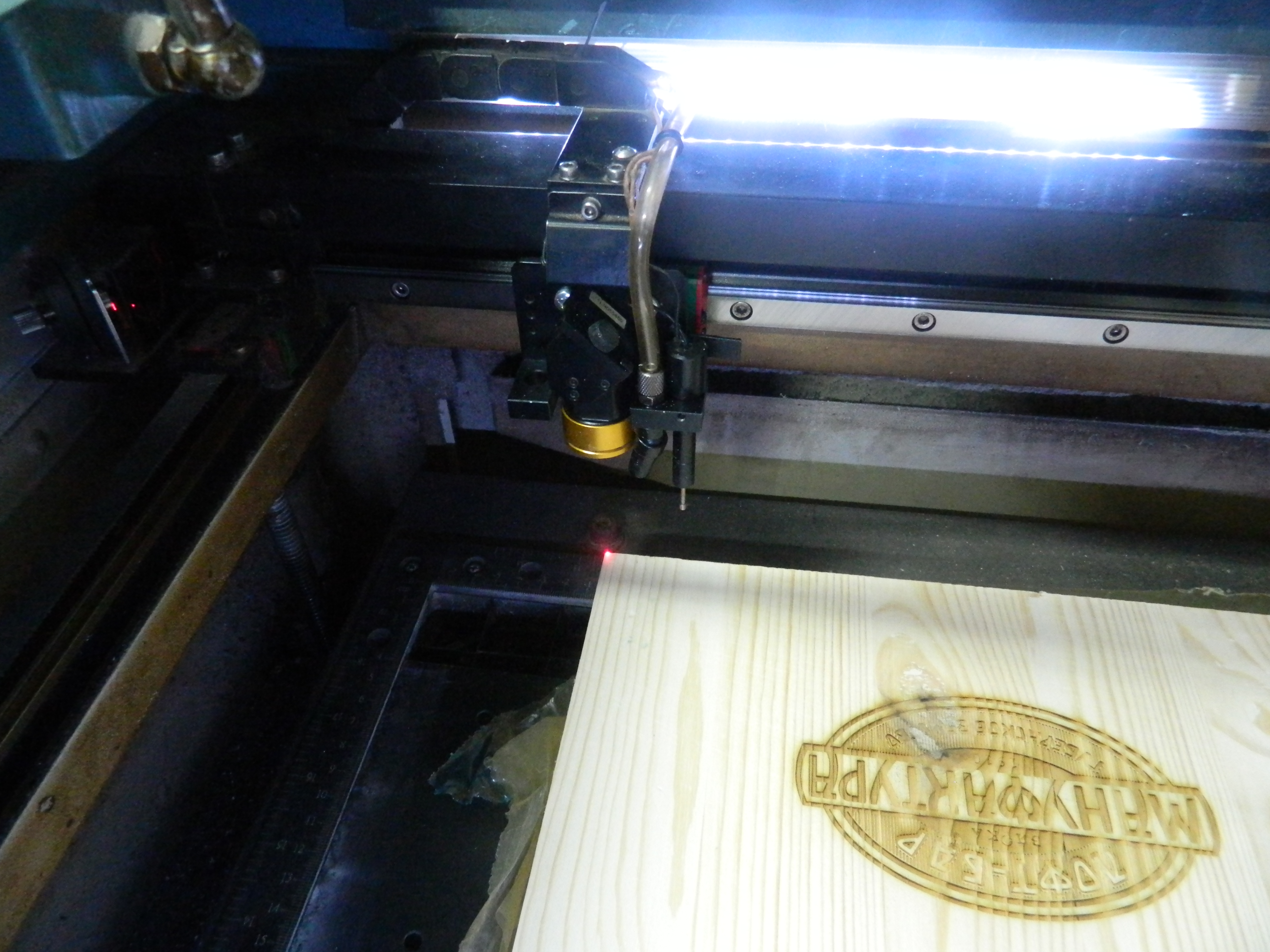

"Китаец"

Видео гравировки по сосне.

Трубка лазерная не обычная, старого образца наверно и явно не китай.
Похоже самодельный но хорошо сделанный станок (все детали четко сделаны)

гравировка DSP контроллером. Как так заставить работать ЕМС на форуме вроде как еще не придумали :)

Парни, работающие там по-вечерам, говорят, что хозяин сего сам сделал это чудо. Но, я так понимаю, это сделано на какой-то основе советского аппарата.

После гравировки на китайце увидел такую штуку - там, где в древесине смоляные прожилки - глубина гравировки меньше, чем по чистому дереву.

Передача интересная, тросы скорее всего выбраны, т.к. двигатели расположены под столом. Трос может гнуться во все стороны. Так же такая конструкция позволяет облегчить портал, что может быть важно при гравировке.
Отсечка лазера механически это жесть! Интересно, им блок питания не позволяет его электронно отсекать?
Кстати, тоже интересно, что сам излучатель стоит не на станке, а рядом. На одно зеркало меньше, но дистанция больше...

Станок построен, я так понял, на базе какого-то ДИГИГРАФА

Дигиграф - планшетные графопостроители, были такие в прошлой жизни, ЕМНИП, чехословацкого производства.

Fisher писал(а):Видео гравировки по сосне.
на каком софте такое возможно?
