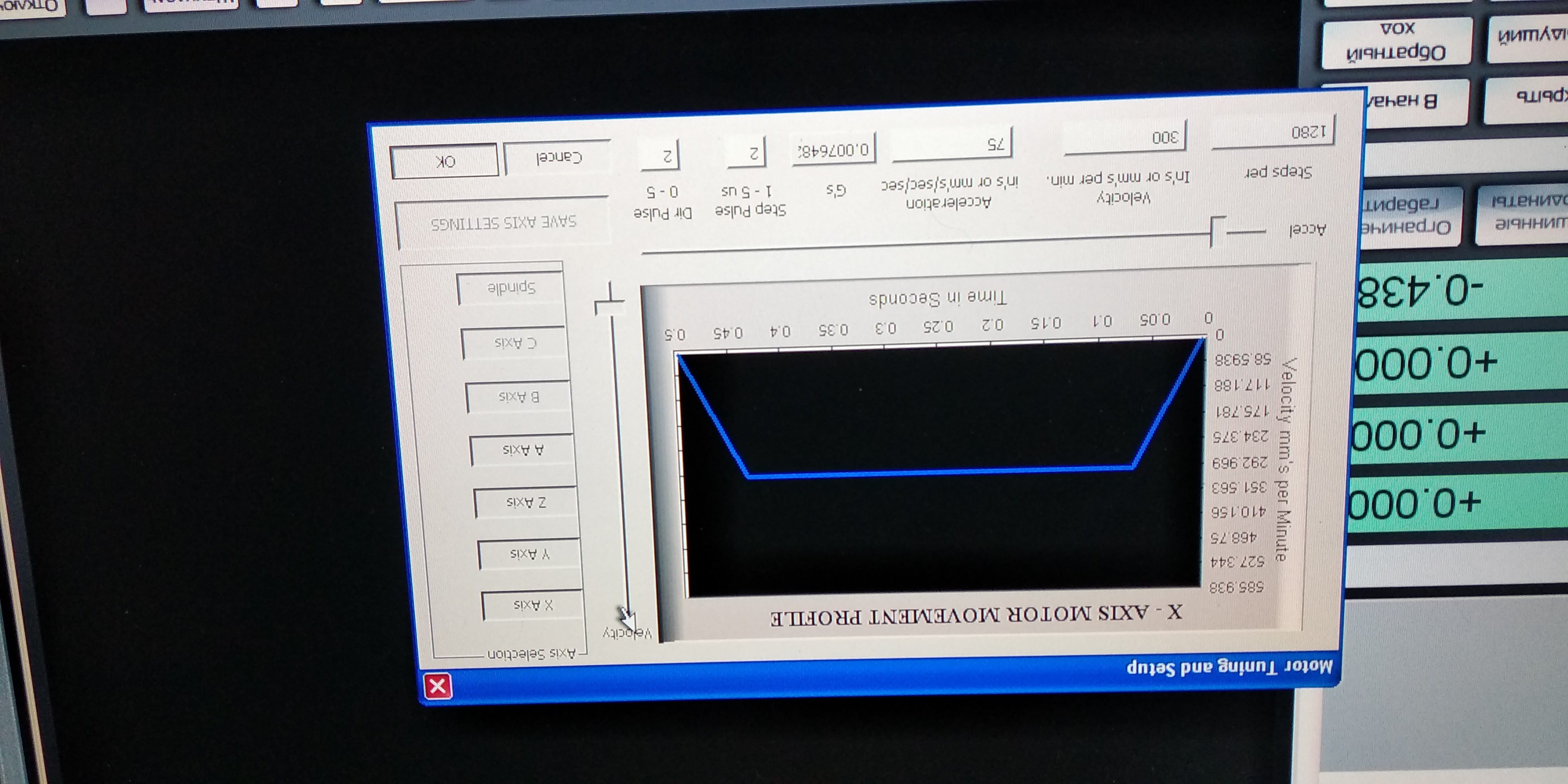

Можно попробовать в Mach в окне Ports and Pins отметить 35000Hz. Тогда можно будет в мотор-тюниг скорости по-больше поставить. А микрошаг лучше 1/8, тогда опять таки скорости больше будут. А ускорения уменьшать пока пропуски не исчезнут.

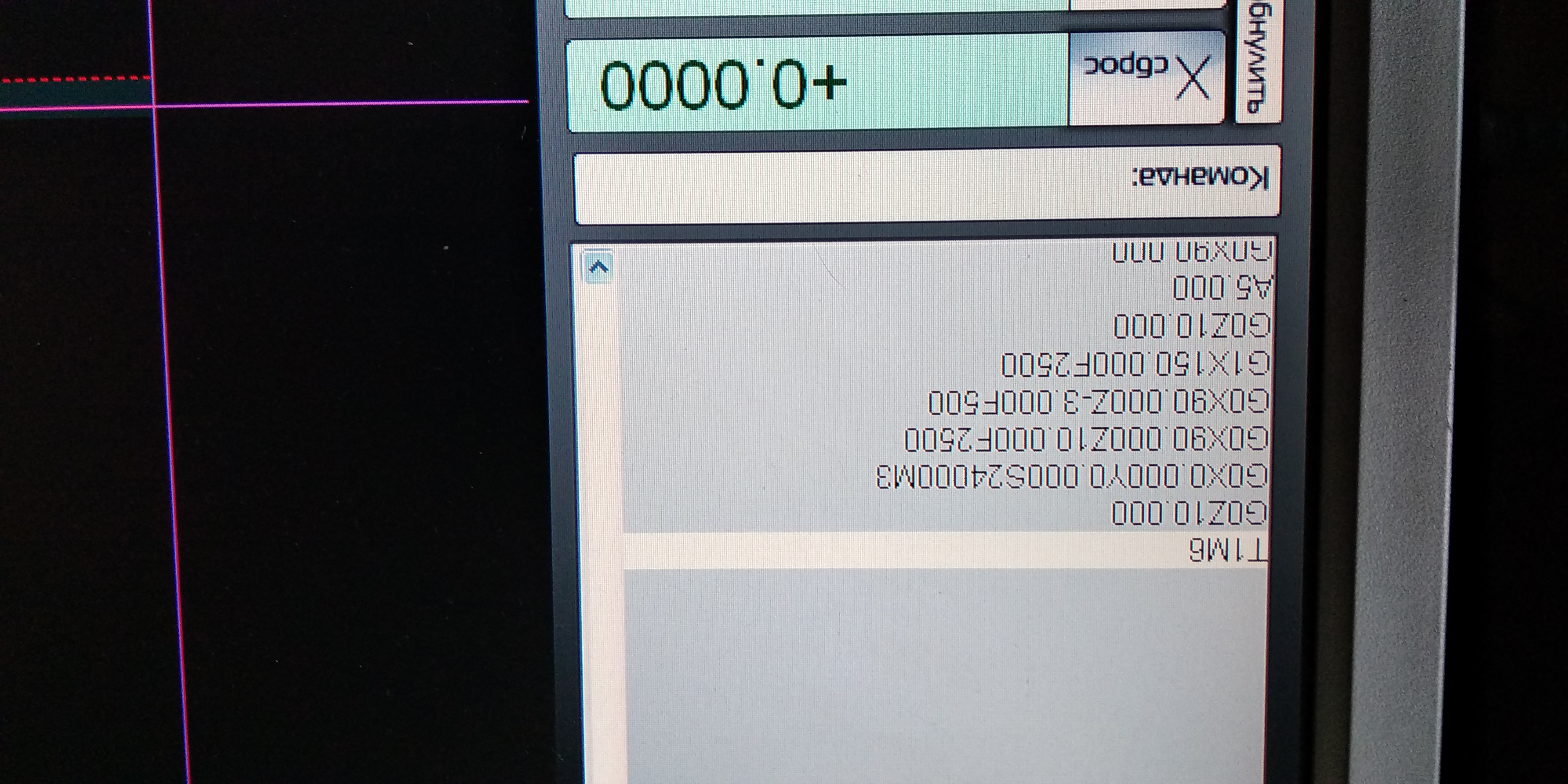

Прикладываю фото настроек motor tuning и фото gcode
IMG_20190415_111024.jpg (5197 просмотров) <a class='original' href='./download/file.php?id=161024&sid=2ddbdbdedb705ebd56fcfddf550436c8&mode=view' target=_blank>Загрузить оригинал (3.13 МБ)</a>
IMG_20190415_110930.jpg (5197 просмотров) <a class='original' href='./download/file.php?id=161025&sid=2ddbdbdedb705ebd56fcfddf550436c8&mode=view' target=_blank>Загрузить оригинал (2.76 МБ)</a>

evgenklimov писал(а):Прикладываю фото настроек motor tuning и фото gcode
Лучше бы зеркально и инверсно - тогда интереснее разглядывать будет :eat:

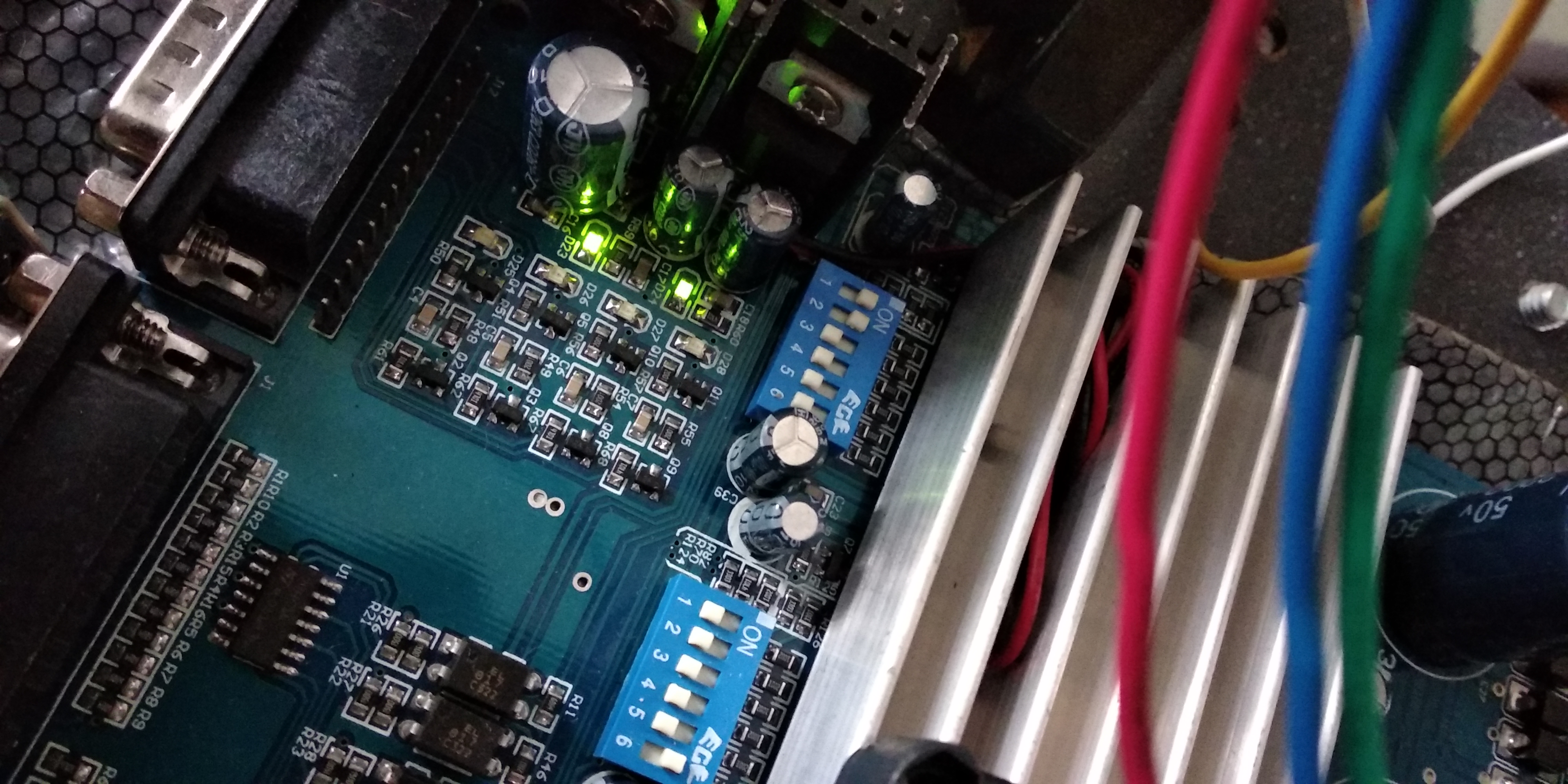

На плате токи движков выставлены переключателями?
А вообще то хорошо бы фотки станка, шкивов, конкретно марку движков и переключателей платы увидеть (только пожалуйста не в негативе :hehehe: ), а то задалбывает играть в игру "угадай причину" и клещами вытягивать инфу по крупицам :yawn:

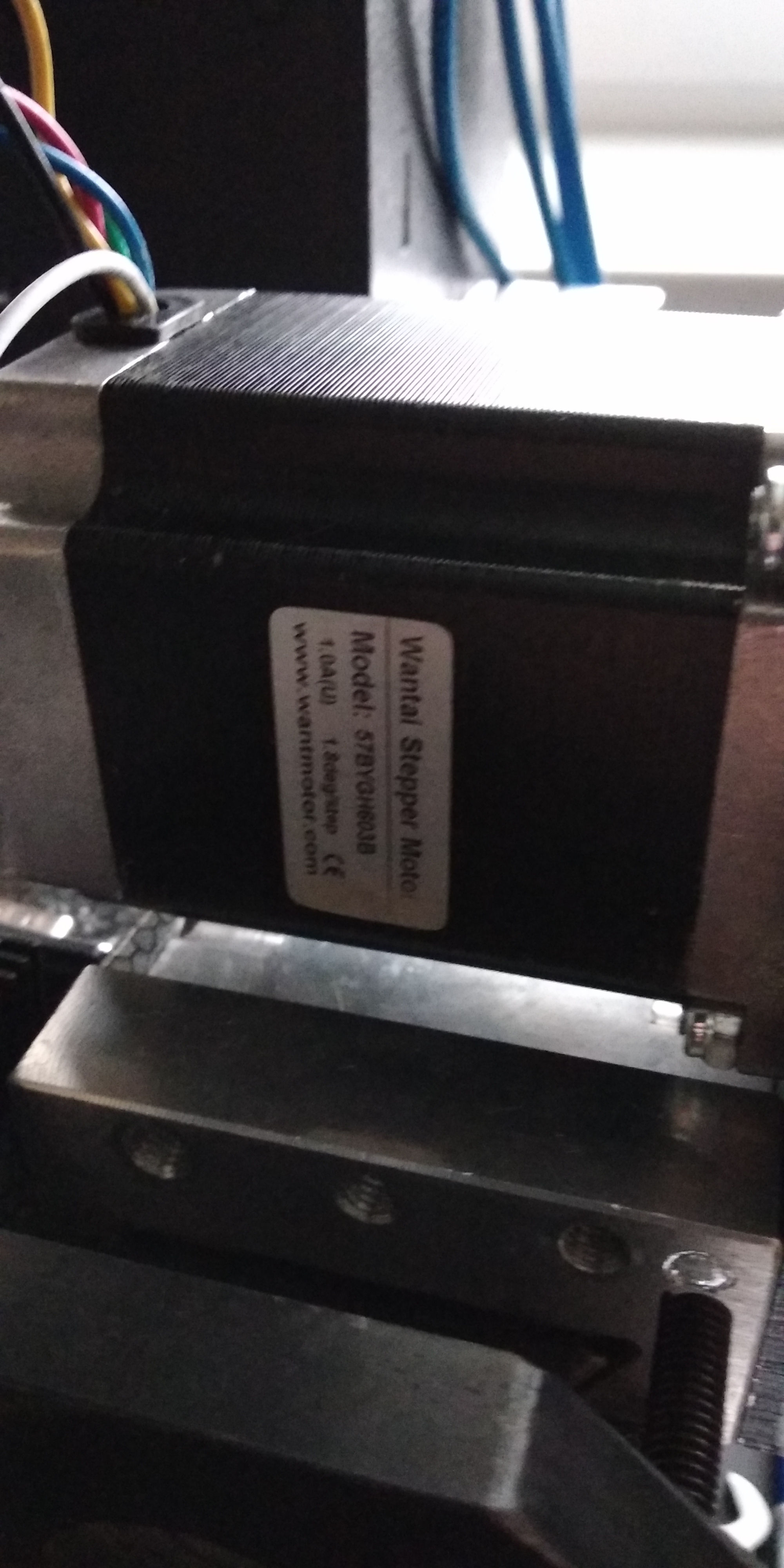

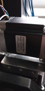

Я даже без шкивов не могу его раскрутить нормально. А если со шкивами то это ваще печаль...
IMG_20190415_113335.jpg (5178 просмотров) <a class='original' href='./download/file.php?id=161026&sid=2ddbdbdedb705ebd56fcfddf550436c8&mode=view' target=_blank>Загрузить оригинал (2.77 МБ)</a>

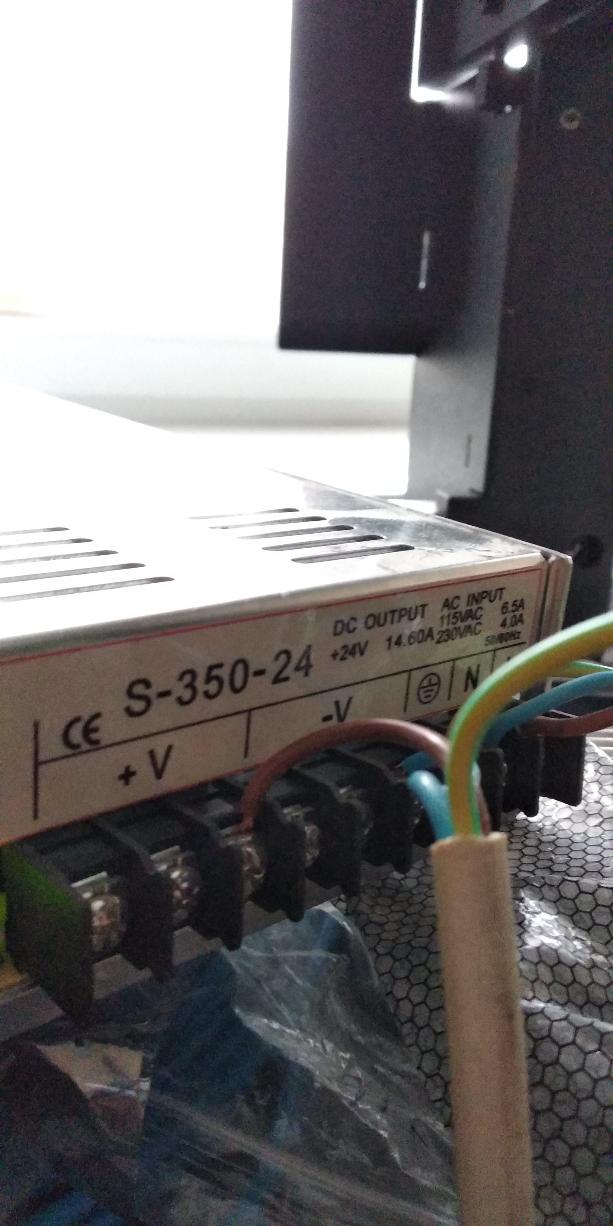

evgenklimov писал(а):Ток сейчас на 100%.
Мне пожалуйста в амперах. 100% от чего? От тока БП? Тогда инфу о мах токе БП в студию... и марку движков...

Блок питания и движок
IMG_20190415_114458.jpg (5171 просмотр) <a class='original' href='./download/file.php?id=161030&sid=2ddbdbdedb705ebd56fcfddf550436c8&mode=view' target=_blank>Загрузить оригинал (2.39 МБ)</a>
IMG_20190415_114532.jpg (5171 просмотр) <a class='original' href='./download/file.php?id=161031&sid=2ddbdbdedb705ebd56fcfddf550436c8&mode=view' target=_blank>Загрузить оригинал (2.12 МБ)</a>

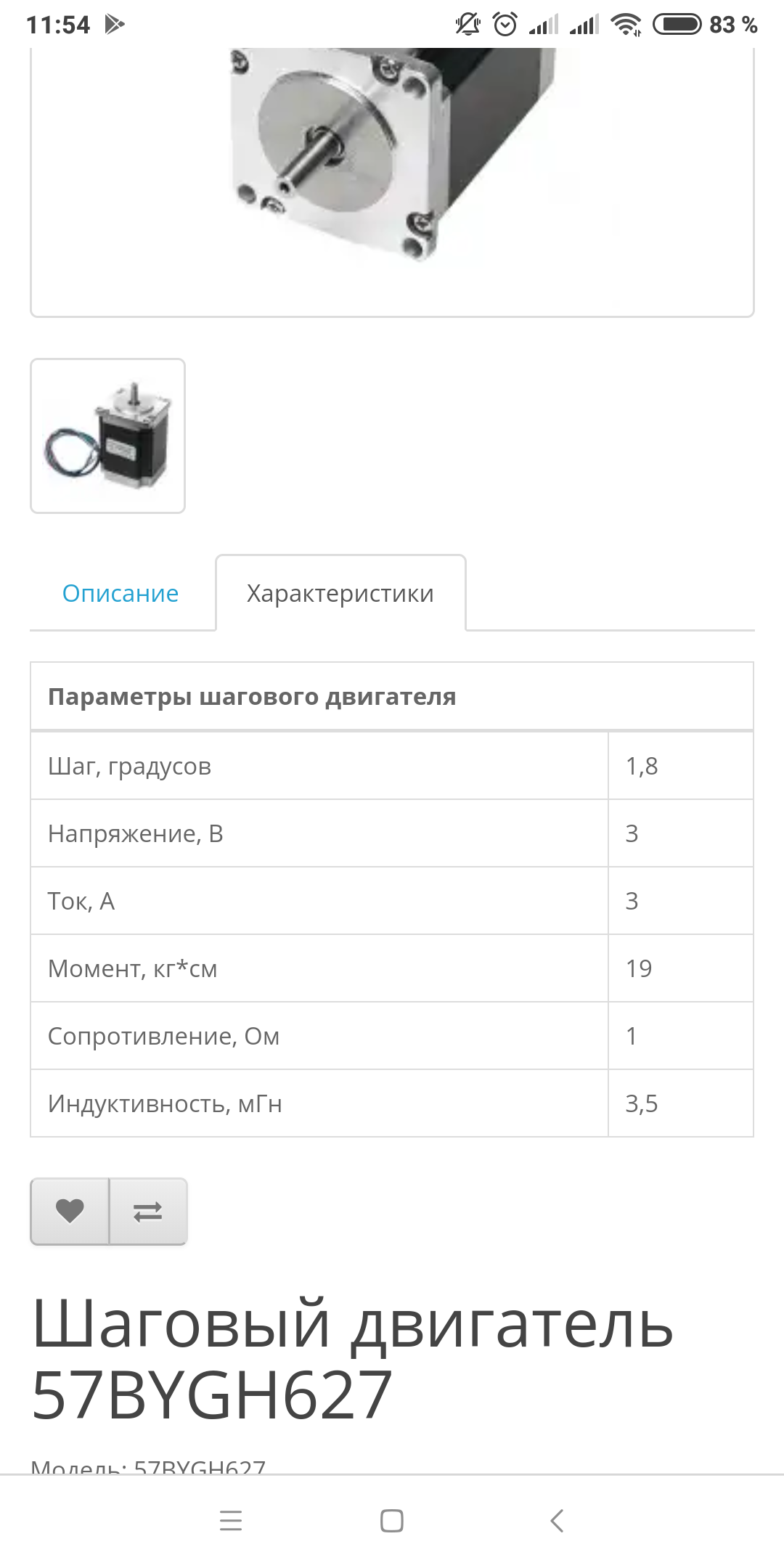

Характеристики движка с сайта
Screenshot_2019-04-15-11-54-34-691_com.android.chrome.png (5167 просмотров) <a class='original' href='./download/file.php?id=161033&sid=2ddbdbdedb705ebd56fcfddf550436c8&mode=view' target=_blank>Загрузить оригинал (198.53 КБ)</a>

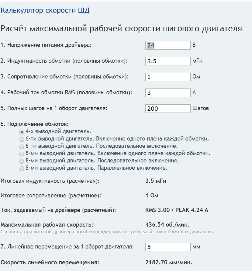

evgenklimov писал(а):Там у человека станок просто летает.
Согласно калькулятору, для Вашего мотора и ШВП 1605 макс скорость без потери момента составляет 2182.70 мм/мин.
При увеличении напряжения до 46В скорость подымается до 4183.50 мм/мин.
Может просто поднять напряжение?
24.JPG (5139 просмотров) <a class='original' href='./download/file.php?id=161039&sid=2ddbdbdedb705ebd56fcfddf550436c8&mode=view' target=_blank>Загрузить оригинал (115.41 КБ)</a>
