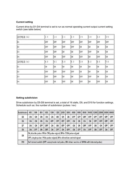

Сервошаговый двигатель вращается только в одну сторону.
Alex Kost
- Кандидат
- Сообщения: 56
- Зарегистрирован: 10 июл 2018, 10:56
- Репутация: 4
- Настоящее имя: Алексей
- Контактная информация:
Имеется во такая пара:
https://m.aliexpress.com/item/325252238 ... or-Encoder
При подаче сигнала как в + так и в - вал вращается только в одну сторону.
Мануал китайцы оставили себе.
Один раз после кучи тыканий кнопок на драйвере начал слушаться и вращаться и туда и обратно.
После отключения питания все пропало.
Кто нибудь знает как настраивать драйвер HM86D?

А кто мешает его посмотреть, по вашей же ссылке дальше выложен весь мануал с картинками и блок схемами. Качество конечно не ахти, но читабельно.Alex Kost писал(а):Мануал китайцы оставили себе. Кто нибудь знает как настраивать драйвер HM86D?

То есть Вы думаете я не читал?xvovanx писал(а):А кто мешает его посмотреть, по вашей же ссылке дальше выложен весь мануал с картинками и блок схемами. Качество конечно не ахти, но читабельно.
Там на такой случай подсказок нет. А ещё мануал по ссылке оканчивается пунктом меню Р005.
А там есть ещё Р000, Р006, Р007, Р020, Р021.
Пункт 2 предупреждений тоже пробовал на + и на - вращается так же в одну сторону, только в другую.

в щите с драйверами, фишки с драйвера одной оси на другую перекинуть.. если дефект уйдёт - то драйвер, если нет, то или провода или проблемы с контроллером.

Пробовал на контроллере одну ось на другую перебрасывать, на ее месте другая ось работает нормально, она на другом месте так же.iMaks-RS писал(а):в щите с драйверами, фишки с драйвера одной оси на другую перекинуть.. если дефект уйдёт - то драйвер, если нет, то или провода или проблемы с контроллером.
Вопрос, может ли ШД с энкодером работать от обычного драйвера (энкодер неподключенным оставить)?
Тем более, что он там только мешать будет. Стоять будет на плазме с ВЧ поджигом. "Помехи"

Покупал похожий комплект там есть выключатель перещелкиваешь и он вращается в одну сторону когда купил он так и был включен переключил и все ок.

переключатель на драйвере

sw-1------sw-4 какой то из них

Снаружи никаких переключателей.

Sw1 переключает способ управления. Для step/dir должен быть в положении off.
Sw2 - реверс, возможно действует только при Sw1=on.
Всё написано на самом драйвере.

Интересно, Sw3 90/360гр это что, угол рассогласования для срабатывания ошибки? Как то много

У меня нет никаких SW, у меня такой.

Ты бы лучше живое фото сделал, чем ссылки с плохими картинками постить. Это, конечно, если хочешь получить помощь, а не просто потрепаться...Alex Kost писал(а):У меня нет никаких SW, у меня такой.
Судя по плохим картинкам надо обратить внимание на D9...

Накопал мануал на драйвер!
Господа, подскажите, кто в этом разбирается, в каком пункте мануала суть?
пы.сы. Нет у меня ни одной D.
Таблица от другого драйвера (DV3722) как то затесалась в описание по ссылке.
Нужный мануал в вложении.
