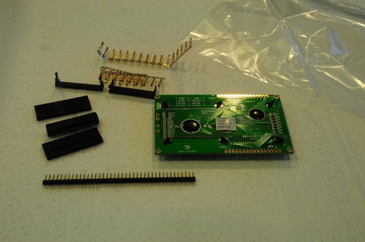

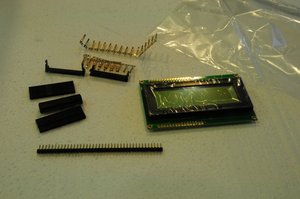

Re: Где купить LCD дисплей?
Купил дисплей, буду подключать его к 7i73.
Но как это сделать?
Пока принял такое решение, припаять разъем (который на фото) к монитору и повесить на него шлейф. Или может есть варианты по лучше?
Но как это сделать?
шлейфы от 7i73 вывести на макетку а все остальное туда втыкать.
а ты месу покаж куды заводить нужно и схемку бы от месы с подключением
Нет нужного разъема на шлейф... хотя, может еще успею в магаз смотаться...Алексс писал(а):шлейфы от 7i73 вывести на макетку а все остальное туда втыкать.
Вот эта: http://www.cnc-box.ru/content/Mesa_7i73 уже подключил ее к 5i25, даже светодиоды замигали, и пины в hal появились. Подключил через 7i74 (http://www.cnc-box.ru/content/Mesa_7i74), т.к. опять же не было разъема, а так вроде можно и напрямую. Кстати к 5i25 можно подключить до 16 штук 7i73 или других smart serial девайсов, а это дохрена дополнительных пиновaftaev писал(а):а ты месу покаж куды заводить нужно и схемку бы от месы с подключением
Подключил дисплей..... но сначала не так его подключал, перепутал ориентацию шлейфа
, в итоге одна из микросхем сильно нагрелась, палец на ней держать было не возможно.
Потом понял свою ошибку, перевернул шлейф, все перепроверил. Включаю, на экране появляется курсор. Загружаю LinuxCNС, ничего не меняется...
Уже голову почти сломал настраивая lcd, ничего не помогает.
И вот подумал, может я дисплей спалил? Как бы его проверить по простому, что он работает?
а такой экранчик можно приделать http://www.ebay.com/itm/261033600631?ss ... 1497.l2649
а где именно в Месе или в экране?Nick писал(а):в итоге одна из микросхем сильно нагрелась, палец на ней держать было не возможно.
есть программы для проверки через LPT , если найду , сброшу
