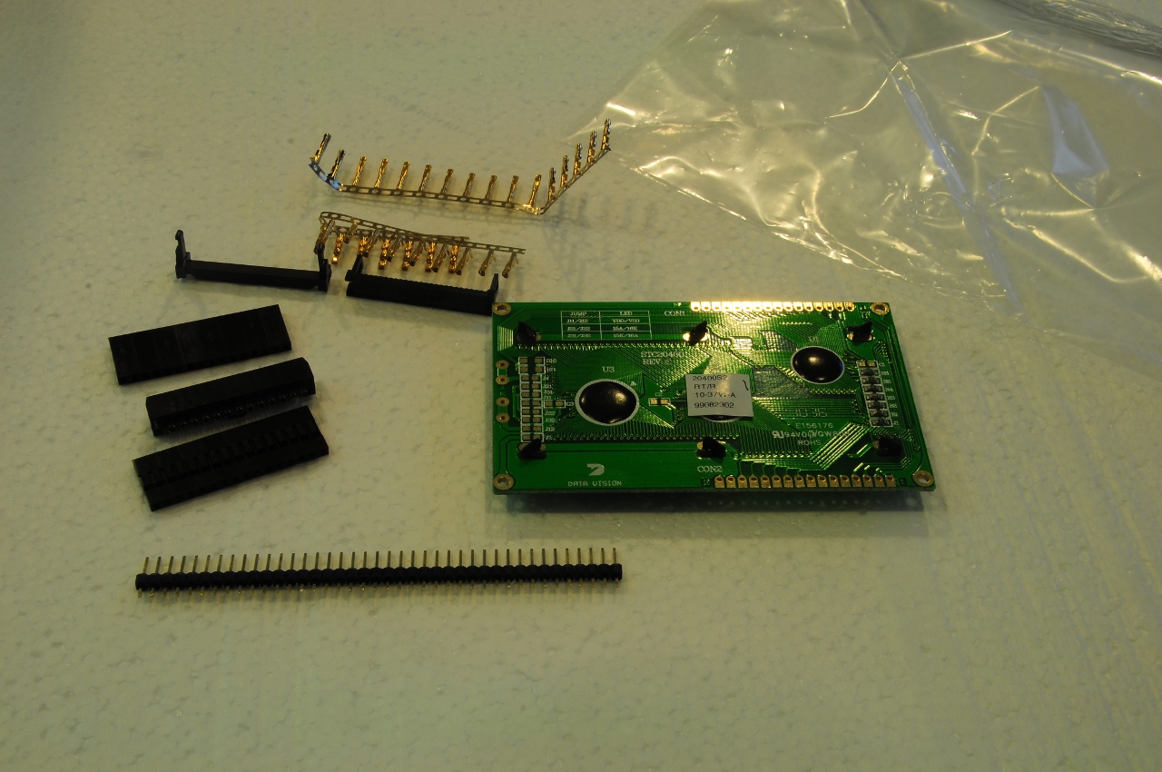

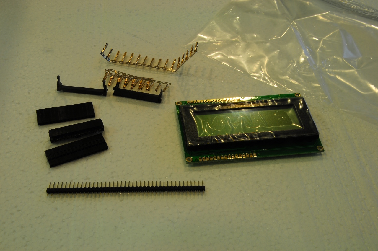

Купил дисплей, буду подключать его к 7i73.
Но как это сделать?
Пока принял такое решение, припаять разъем (который на фото) к монитору и повесить на него шлейф. Или может есть варианты по лучше?
DSC_0013.JPG (2406 просмотров) <a class='original' href='./download/file.php?id=9040&mode=view' target=_blank>Загрузить оригинал (366.65 КБ)</a>
DSC_0014.JPG (2406 просмотров) <a class='original' href='./download/file.php?id=9041&mode=view' target=_blank>Загрузить оригинал (386.73 КБ)</a>

шлейфы от 7i73 вывести на макетку а все остальное туда втыкать.

Нет нужного разъема на шлейф... хотя, может еще успею в магаз смотаться...

Подключил дисплей..... но сначала не так его подключал, перепутал ориентацию шлейфа :freak:, в итоге одна из микросхем сильно нагрелась, палец на ней держать было не возможно.
Потом понял свою ошибку, перевернул шлейф, все перепроверил. Включаю, на экране появляется курсор. Загружаю LinuxCNС, ничего не меняется...
Уже голову почти сломал настраивая lcd, ничего не помогает.
И вот подумал, может я дисплей спалил? Как бы его проверить по простому, что он работает?

Nick писал(а):в итоге одна из микросхем сильно нагрелась, палец на ней держать было не возможно.
а где именно в Месе или в экране?
