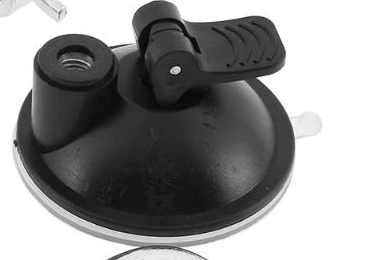

Сообщение Rom327 »
Поищи там же по слову "присоска"
https://vk.com/rom327
ksawer
Сообщения: 73
Зарегистрирован: 24 окт 2018, 11:05
Re: Лазерный гравер автономный, работающий от АКБ
Сообщение ksawer »
Rom327 писал(а):Поищи там же по слову "присоска"
я нахожу очень разный товар))) в основном крепеж для видеорегистраторов,
но чтобы как вот мне надо "присоска с гайкой" нету.

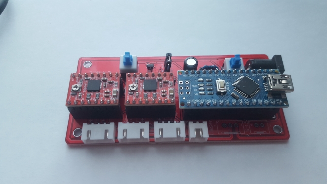

Всем доброго вечера.для экспериментов заказал гравер с механикой и электрикой.
Управление Ардуино нано с драйверами А4899.
Обратил внимаение, что двигатели во включенном состоянии не стоят в удержании при гравировке и в простое.
Подскажите как мне сделать чтобы при включении станка активировался ток удержания ведь при включении программы minilaser движки в удержании пару секунд, а потом отключаются ?

Все ясно в этих драйверах нету тока удержания((
"Будем искать"(с)
rlan
Сообщения: 61
Зарегистрирован: 17 мар 2018, 06:21
Репутация: 9
Настоящее имя: Руслан
Сообщение rlan »
В настройках grbl $1 = 255. ШД будут постоянно на удержании.

rlan писал(а): В настройках grbl $1 = 255. ШД будут постоянно на удержании.
СПАСИБО!!!
Я почему то не додумался заглянуть в настрйоки grbl...
думал как и везде в драйвере...
