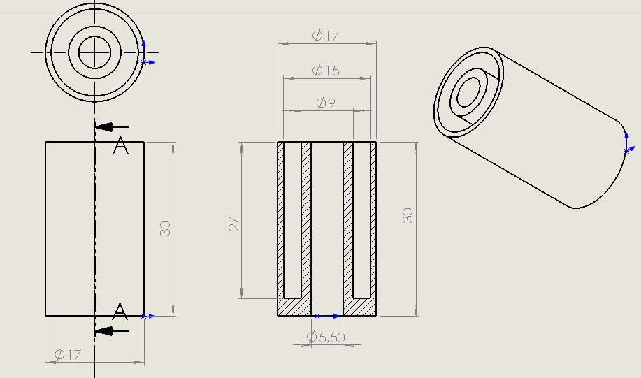

Добрый день,
Нужно изготовить деталь в форме стакана с полым сердечником внутри, в сердечнике резьба М6.
Габариты детали 17х30мм. Материал изготовителя (медь, латунь, медь предпочтительней). Количество 1шт.
Примерный чертеж детали во вложенном файле. Возможна корректировка размеров детали
Обращаться в личку.
67.jpg (5479 просмотров) <a class='original' href='./download/file.php?id=158209&mode=view' target=_blank>Загрузить оригинал (70.18 КБ)</a>

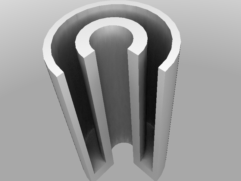

оффтопа немного- мне вот непонятно когда вот таким образом конструячат,хоть немного думают а как такое собственно делать-то............

niksooon писал(а):оффтопа немного- мне вот непонятно когда вот таким образом конструячат,хоть немного думают а как такое собственно делать-то............
Наверно потому что от детали хотят получить минимальный вес и габариты.
Re: Изготовление детали
niksooon писал(а):хоть немного думают а как такое собственно делать-то............
Да на эрозии запросто, за большие деньги :)

Мне также подойдет изготовление из составных деталей и пайка их твердым медным припоем

Расстояние между внешним и внутренним цилиндром всего 3 мм. разве это возможно, в цельной детали?
Kachik
Сообщения: 1292
Репутация: 308
Сообщение Kachik »

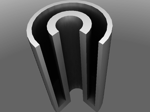

При такой постановке задачи, объясните, что это и как будет применяться. Вариантов сделать составную, много. Какие требования к детали...
Если это ваза на 8 марта - это одно. Если будем куда-нибудь надевать и крутить - это другое.
Если латунь и качество поверхности внутренних перегородок не критично, то можно 3мм фрезой выцарапать :)
selenur писал(а):Расстояние между внешним и внутренним цилиндром всего 3 мм. разве это возможно, в цельной детали?
Хоть 0,5мм. Только деньги готовь кучку.

Это будет теплообменник жидкостного охлаждения, качество внутренних поверхностей не критично. Куда-то вставляется и крутиться не будет.

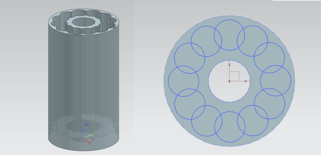

Деталь.png (5239 просмотров) <a class='original' href='./download/file.php?id=158238&mode=view' target=_blank>Загрузить оригинал (98.05 КБ)</a>
flenger
Сообщения: 92
Зарегистрирован: 16 июл 2014, 12:49
Репутация: -2
Сообщение flenger »
Vitalii писал(а):
flenger писал(а):Это будет теплообменник жидкостного охлаждения
Так может просто насверлить отверстий с перехлестом (сверлить через одно, чтобы сверло не уводило, aegis так заготовки "пилит").
Да, такой вариант тоже подойдет
