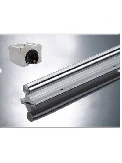

Ось Х.
ось Х.jpg (2585 просмотров) <a class='original' href='./download/file.php?id=8581&mode=view' target=_blank>Загрузить оригинал (29.94 КБ)</a>
SBR12-L600mm 2 шт +подшипники. Когда пришли, понял, что нужно было заказать SBR16. При модернизации заменю.

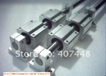

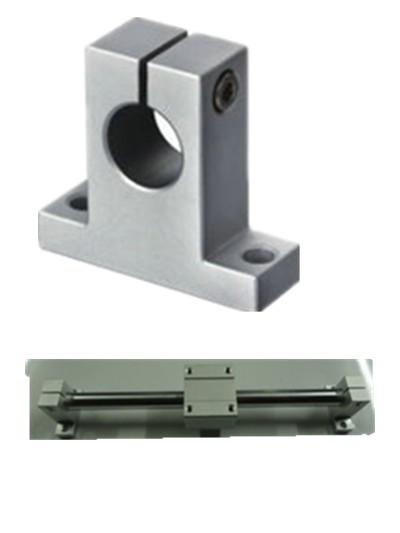

ОсьУ.
ось У.jpg (2585 просмотров) <a class='original' href='./download/file.php?id=8582&mode=view' target=_blank>Загрузить оригинал (18.23 КБ)</a>
16 Linear Round Shaft-L500mm 2 шт. + подшипники + крепежные стойки (уже в пути).
ОсьZ.
ось Z.jpg (2585 просмотров) <a class='original' href='./download/file.php?id=8583&mode=view' target=_blank>Загрузить оригинал (21.86 КБ)</a>
12 Linear Round Shaft-L300mm 2 шт. + подшипники + крепежные стойки (уже в пути). Направляющую в 300 мм планирую разрезать пополам (не знаю, удастся ли). Думаю, 150 мм будет достаточно.

Основная проблема это стойки оси У. Планировал их изготовить из алюминиевого уголка. Либо начертить их в солиде и заказать их у кого-нибудь из бывалых с форума. Может кто возьмется за отдельную плату.

16мм висячая направляющая на 500мм может быть тонковато, но в принципе на заявленные требования наверное потянет.
12мм по Z тоже.
если распилишь 300 мм на две по 150, ход по Z будет очень маленький, т.к. по 15мм уйдет на крепление с каждой стороны и наверное по 50 на каретки, итого останется около 40мм рабочего хода. Оно может и ничего, но фрезы менять будет очень не удобно.
Zakharka писал(а):Основная проблема это стойки оси У. Планировал их изготовить из алюминиевого уголка.
Может быть слабо. Какой уголок?
И вообще из чего будешь делать раму и портал? Есть примерный чертеж или образец?

Nick писал(а):Какой уголок?
50х50 мм толщина стенки 2 мм. Для увеличения жесткости можно вложить уголок в уголок. В ближайшее время сделаю чертеж и выложу.

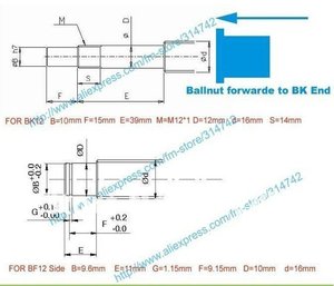

Они хотят чертеж обработки концов, где взять такой чертеж? Как должны быть обработаны концы??
Сообщения: 22776
Re: Собираю первый станок
Тебе надо помимо самой ШВП подшипниковые опоры для ее концов: http://www.cnc-box.ru/Products/Опоры_ШВП , наверное у них тоже такие есть.
Под конкретный размер винта идет свой размер опоры. Причем нужна минимум одна опора с индексом K, т.е. фиксирующая. В ней стоят спаренные радиально упорные подшипники.
К опорам прилагается чертеж обработки концов.
В общем выбирай опоры, по размеру ШВП и по тому как их будешь крепить. Потом подскажу что с чертежом.
Без обработки лучше не бери, потом намучаешься, если нет спец станков!

то есть мне нужно еще заказать вот такой набор
http://www.aliexpress.com/store/product ... 74677.html
А чертеж вот такой?
423613588_457.jpg (2378 просмотров) <a class='original' href='./download/file.php?id=8744&mode=view' target=_blank>Загрузить оригинал (47.92 КБ)</a>
Сообщения: 22776
Да, что-то вроде того.
