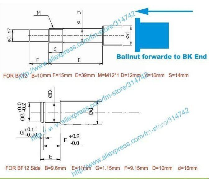

Они хотят чертеж обработки концов, где взять такой чертеж? Как должны быть обработаны концы??
Re: Собираю первый станок
Тебе надо помимо самой ШВП подшипниковые опоры для ее концов: http://www.cnc-box.ru/Products/Опоры_ШВП , наверное у них тоже такие есть.
Под конкретный размер винта идет свой размер опоры. Причем нужна минимум одна опора с индексом K, т.е. фиксирующая. В ней стоят спаренные радиально упорные подшипники.
К опорам прилагается чертеж обработки концов.
В общем выбирай опоры, по размеру ШВП и по тому как их будешь крепить. Потом подскажу что с чертежом.

то есть мне нужно еще заказать вот такой набор
http://www.aliexpress.com/store/product ... 74677.html
А чертеж вот такой?
423613588_457.jpg (2610 просмотров) <a class='original' href='./download/file.php?id=8744&mode=view' target=_blank>Загрузить оригинал (47.92 КБ)</a>
Да, что-то вроде того.
