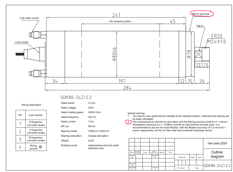

GDK80-24Z/2.2 взачем там воздух ?
Сообщения: 5886
Вроде же водоохлаждаемый итп. Но в доках такое
aaaUntitled.png (5357 просмотров) <a class='original' href='./download/file.php?id=157978&mode=view' target=_blank>Загрузить оригинал (99.69 КБ)</a>
Что за воздух-то ?
PS. Запросил ценник с http://en.han-qi.com/ , непонятно... толи розничная наценка такая, толи с тао под их видом контрафактом торгуют.
На тао где-то на 10-15% дешевле, чем напрямую. (и это без стоимости доставки напрямую)
Re: GDK80-24Z/2.2 взачем там воздух ?
Предполагаю, поддув, чтобы стружка в подшипники не лезла. Тем более, что на чертеже не видно гайки лабиринтного уплотнения.

Сергей Саныч писал(а):Предполагаю, поддув,
да однозначно поддув подшипника без всяких сомнений............
Так и написано же "air seal", т.е. "воздушное уплотнение"...

В чём смылс GDK80-12~24Z/1.2 я не очень понял если честно.
А есть ли у кого-нибудь инфа о том, сколько воздуха туда надо подавать ? Не хочется, чтобы компрессор еще молотил...
Или "забить" ?
0.1-0.2 МПа, там же указано. 0.1 должно быть достаточно. Ну и сухой воздух должен быть. На нашем чудном заводике подобные вещи часто без воздуха. Это нихрена не правильно, но обычно не смертельно. Лучше конечно заморочиться, раз оно есть...
N1X писал(а):0.1-0.2 МПа, там же указано. 0.1 должно быть достаточно.
А расход какой при этом давлении? Там жиклер какой-то, или от души дует?
В нормальных чуть шипит, зазоры подгоняются довольно плотно, в цифрах расход не могу сказать. Скорее всего манжеты какие-то даже стоят. Но у нас это тяжелые и относительно низкооборотистые узлы, ну или линейки. В линейках там давление чуть выше атмосферного. А как в оборотистом китайце сделано черт его знает. Но тоже должно быть уплотнено, т.к. щель в десятку даже вокруг вала - это уже никакого компрессора не хватит )

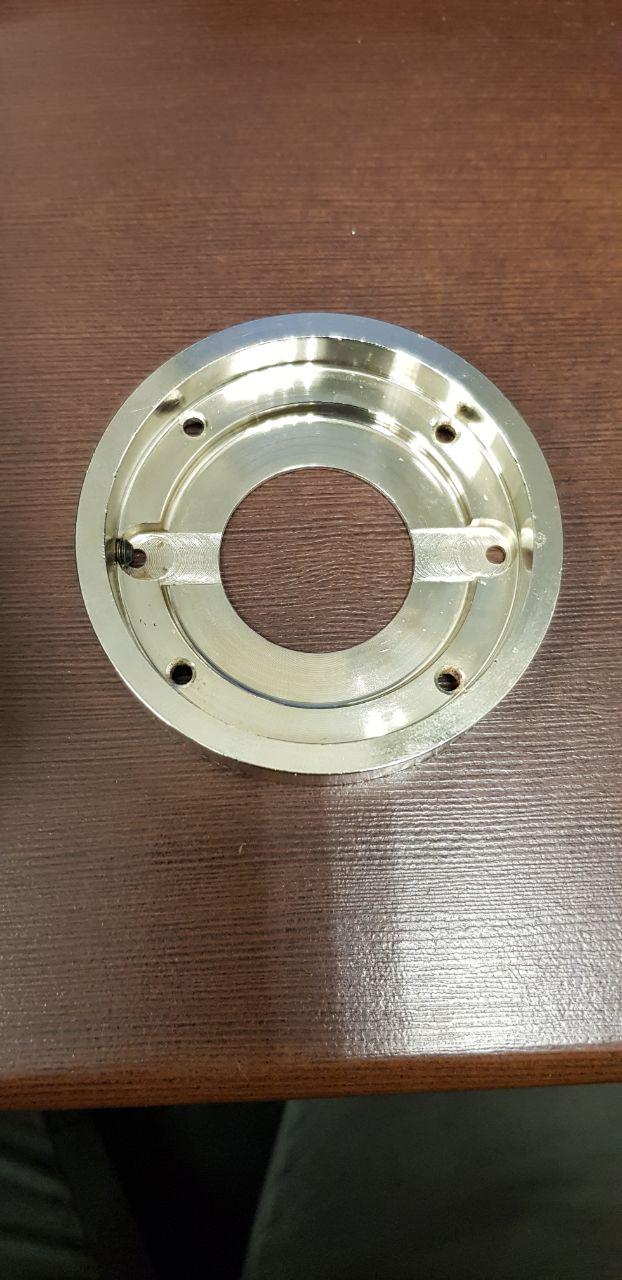

Сообщение Лодочник »

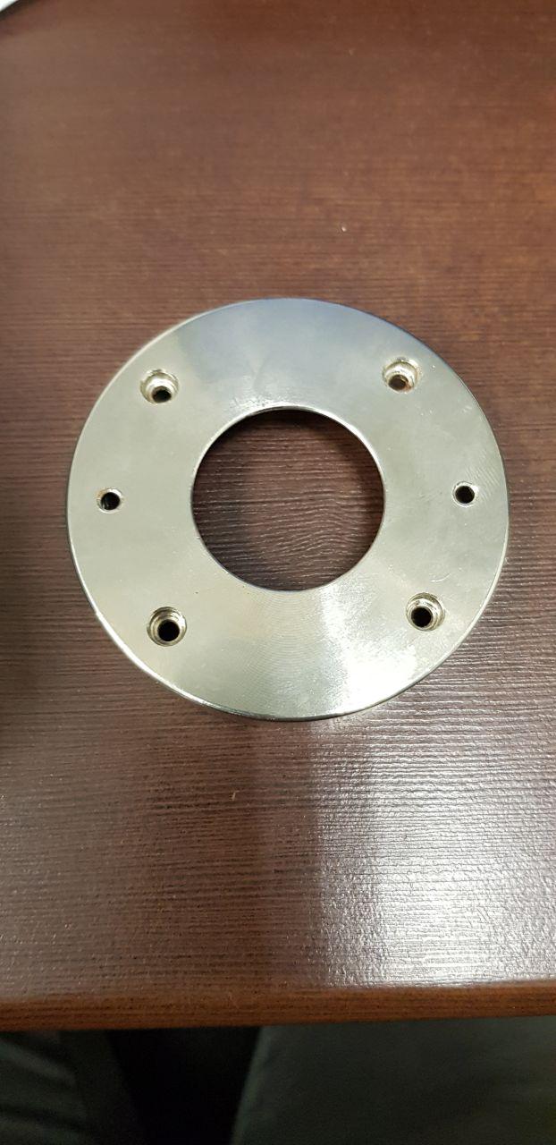

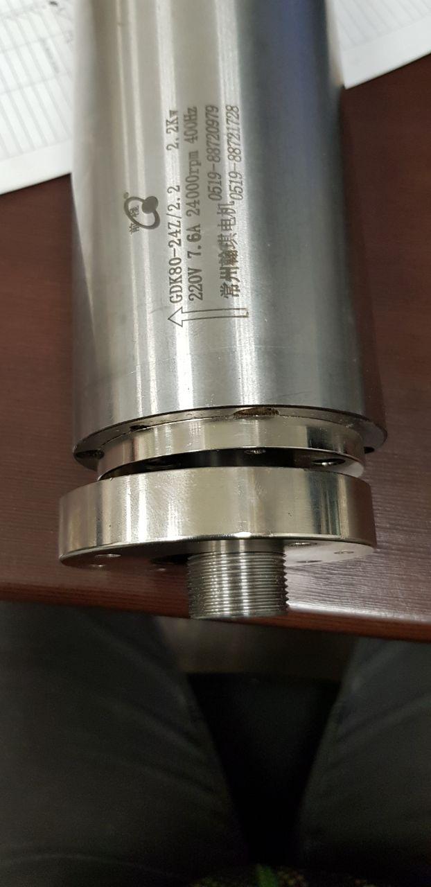

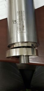

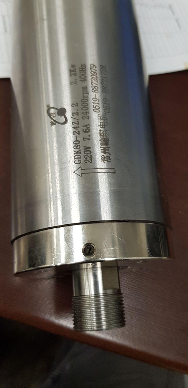

Там отверстия в крышке нижней 2шт по 3мм. Расход будет не маленький. Я их зклеивал и тогда воздух только возле вала выходит. Ща сделаю фотки покажу. Кстати, есть такие шпинделя на продажу, штук пять осталось. По ценам близким к тао.
Вот как это выглядит:
photo_2019-02-27_16-19-49.jpg (5245 просмотров) <a class='original' href='./download/file.php?id=157999&mode=view' target=_blank>Загрузить оригинал (98.62 КБ)</a>
photo_2019-02-27_16-19-51.jpg (5245 просмотров) <a class='original' href='./download/file.php?id=158000&mode=view' target=_blank>Загрузить оригинал (118.85 КБ)</a>
photo_2019-02-27_16-19-54.jpg (5245 просмотров) <a class='original' href='./download/file.php?id=158001&mode=view' target=_blank>Загрузить оригинал (70.95 КБ)</a>
photo_2019-02-27_16-19-57.jpg (5245 просмотров) <a class='original' href='./download/file.php?id=158002&mode=view' target=_blank>Загрузить оригинал (71.83 КБ)</a>
Сообщение nickoass »
У шпиделей для камня есть такая же подача воздуха. При работе с камнем, пыль по-любому попадёт в подшипники и тогда сами знаете что будет. Вот и существует продув воздухом, так сказать воздушный барьер, для защиты от попадания пыли. А по количеству подаваемого воздуха, там нужно совсем немного, просто создать небольшое избыточное давление и все.
Одного не понимаю - зачем вообще эти отверстия изначально сделаны трехмиллиметровые. В чём смысл ?
Лодочник
Сообщения: 2031
Репутация: 1835
Откуда: г.Королев
SVP писал(а):Одного не понимаю - зачем вообще эти отверстия изначально сделаны трехмиллиметровые. В чём смысл ?
Думаю, для слива жидкости, если она все же попадет под крышку.
Сообщения: 5886
Адъ какой.
Но ведь как я понимаю крышка вообще ничего не закрывает, там же сам корпус шпинделя еще дальше, подшипники итп.
При наличии подпора воздухом водаб и так вдоль вала вся "выдулась".
А после заклейки не смотрел сколько реально надо воздуха ? Как часто включается компрессор и какого объема ресивер ?

SVP писал(а):При наличии подпора воздухом водаб и так вдоль вала вся "выдулась".
СОЖ бывает сильно отражается от детали и вполне реальный шанс попасть под крышку. Расход не измерял, да и как его измерить... Ставим 1-1.5 бар давление. Ресивер у нас около 200л, компрессор включается относительно редко.
