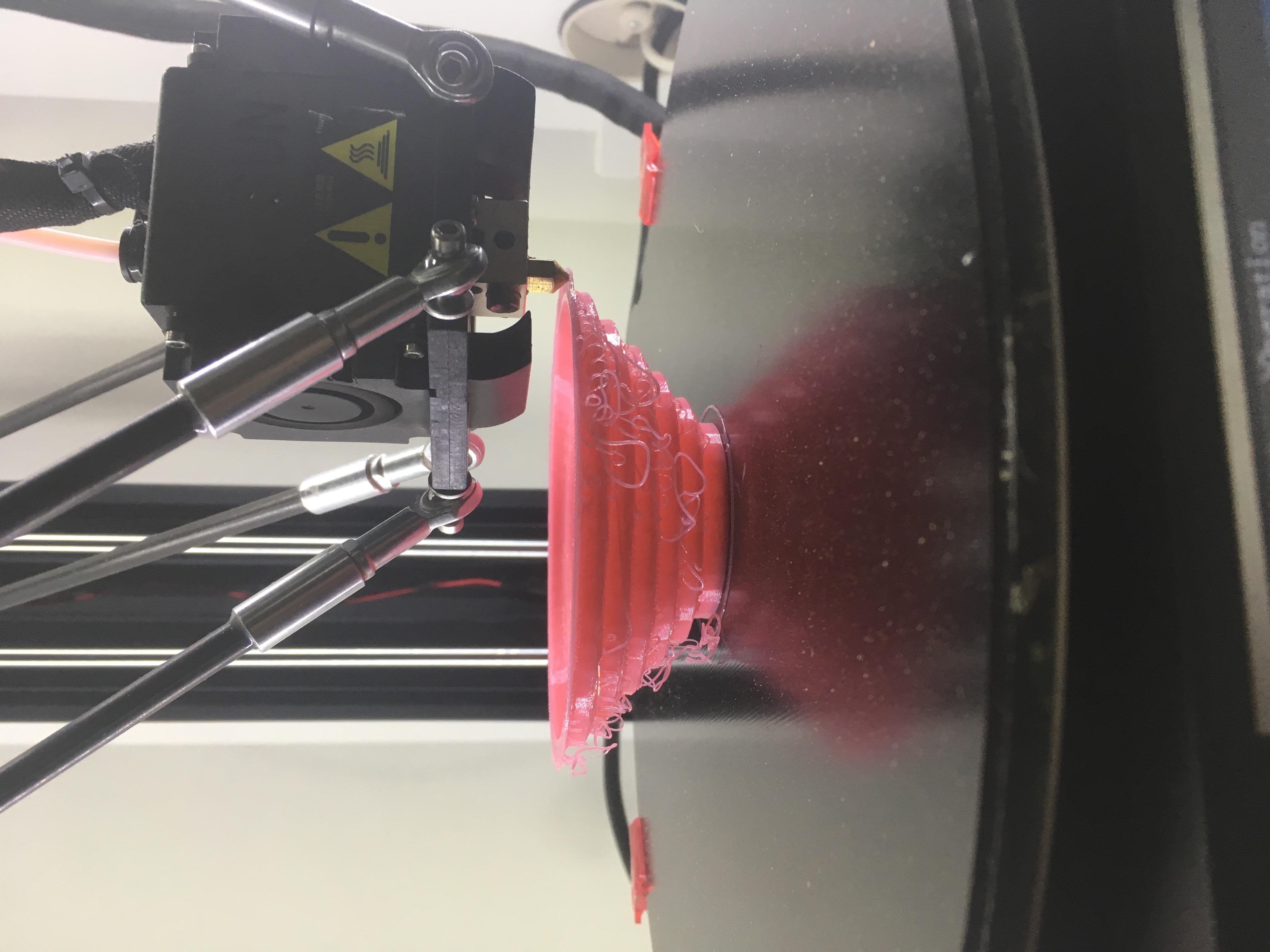

Помогите. Скажу сразу принтер у меня третий день. Пытался напечатать тарелку. А снизу образуются волоски. Так же миньона для ребёнка. Миньон с сердечком и крыльями. И сердце соответственного начинает печатать на вису. И пластик падает. Как решить проблему?

Если видно снизу (6480 просмотров) <a class='original' href='./download/file.php?id=157685&mode=view' target=_blank>Загрузить оригинал (1.75 МБ)</a>
Если видно снизу
вот такая Шляпа. Помогите. Ребёнку хотел подарить. Обещал, не хочу подводить

Re: Нужна помощь. Снизу образуются волоски
Сообщение Chpok »
Печать с поддержками

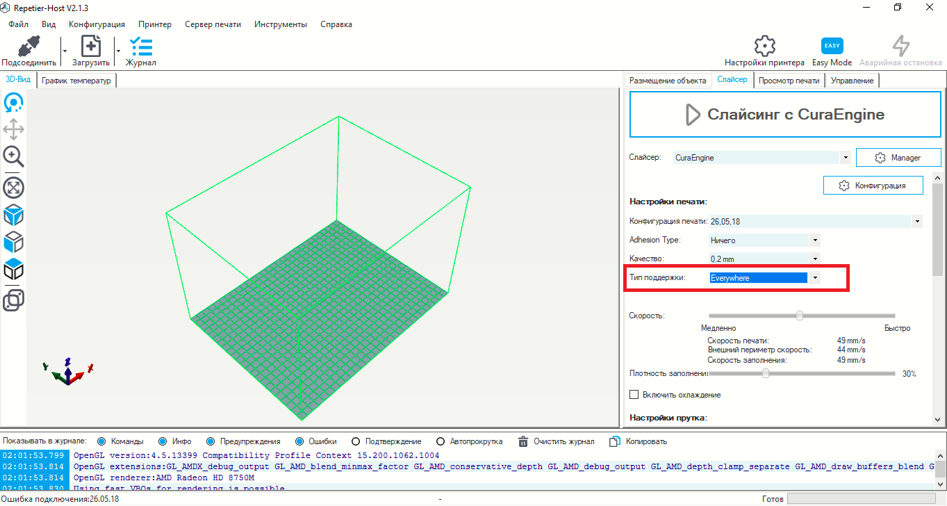

Chpok
Сообщения: 371
Репутация: 18
Сообщение Chpok »
В какой программе печатаешь?Там должны быть быстрые настройки на вкладках типа таких:
Снимок экрана (6).png (6411 просмотров) <a class='original' href='./download/file.php?id=157704&mode=view' target=_blank>Загрузить оригинал (131.04 КБ)</a>

Chpok
Сообщения: 371
Репутация: 18
Сообщение Chpok »
solo писал(а):можно попробовать снизить температуру хот-енда
Нет, у него не такие волоски,не тянучки.Там реально слои падают посмотри фото в оригинальном размере.
black9more
Сообщения: 7
Зарегистрирован: 16 июл 2019, 20:04
Настоящее имя: Иван
Сообщение black9more »
По фото кажется что сопло заезжает за край детали и что то хочет напечатать. Может в модели есть точки в воздухе ?
Aidar
Сообщения: 10
Зарегистрирован: 18 июл 2019, 11:30
Настоящее имя: Айдар
Сообщение Aidar »
Нетфабом попробуй вылечить модель. И проверь люфты
