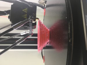

Помогите. Скажу сразу принтер у меня третий день. Пытался напечатать тарелку. А снизу образуются волоски. Так же миньона для ребёнка. Миньон с сердечком и крыльями. И сердце соответственного начинает печатать на вису. И пластик падает. Как решить проблему?

Если видно снизу (6490 просмотров) <a class='original' href='./download/file.php?id=157685&sid=5678a698a1a329c7a555d7fe2f05dea1&mode=view' target=_blank>Загрузить оригинал (1.75 МБ)</a>
Если видно снизу
вот такая Шляпа. Помогите. Ребёнку хотел подарить. Обещал, не хочу подводить

Печать с поддержками

Как их слелать

В какой программе печатаешь?Там должны быть быстрые настройки на вкладках типа таких:

Разобрался?

можно попробовать снизить температуру хот-енда

solo писал(а):можно попробовать снизить температуру хот-енда
Нет, у него не такие волоски,не тянучки.Там реально слои падают посмотри фото в оригинальном размере.

По фото кажется что сопло заезжает за край детали и что то хочет напечатать. Может в модели есть точки в воздухе ?

Нетфабом попробуй вылечить модель. И проверь люфты
