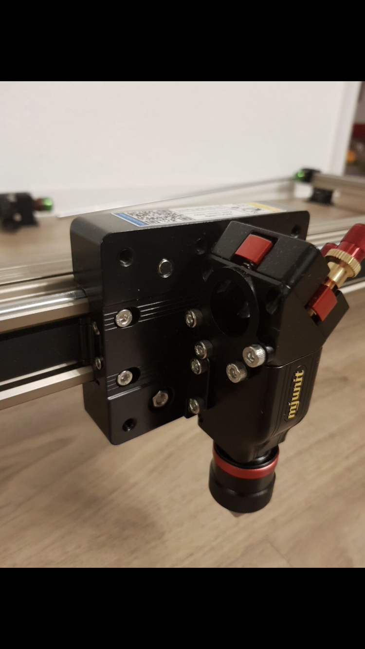

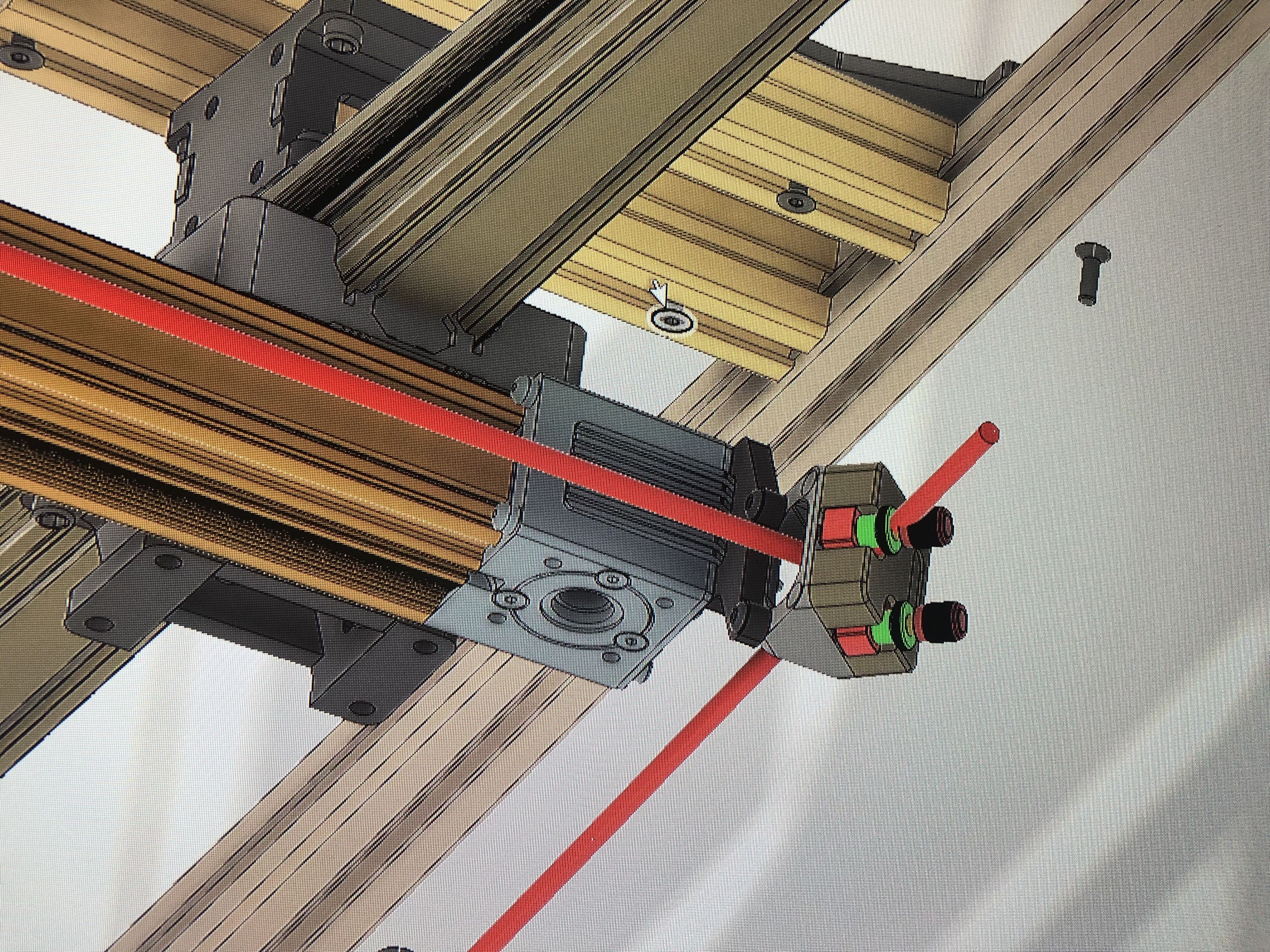

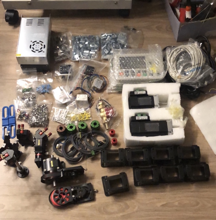

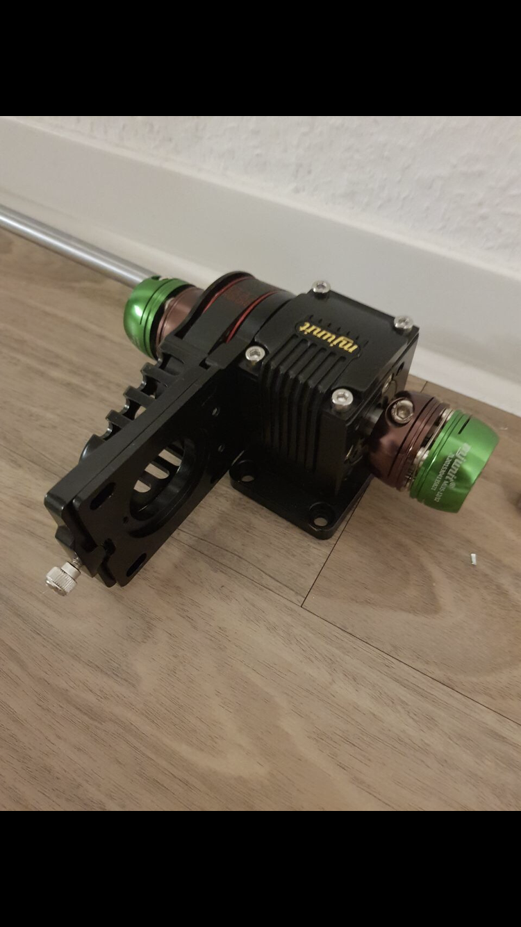

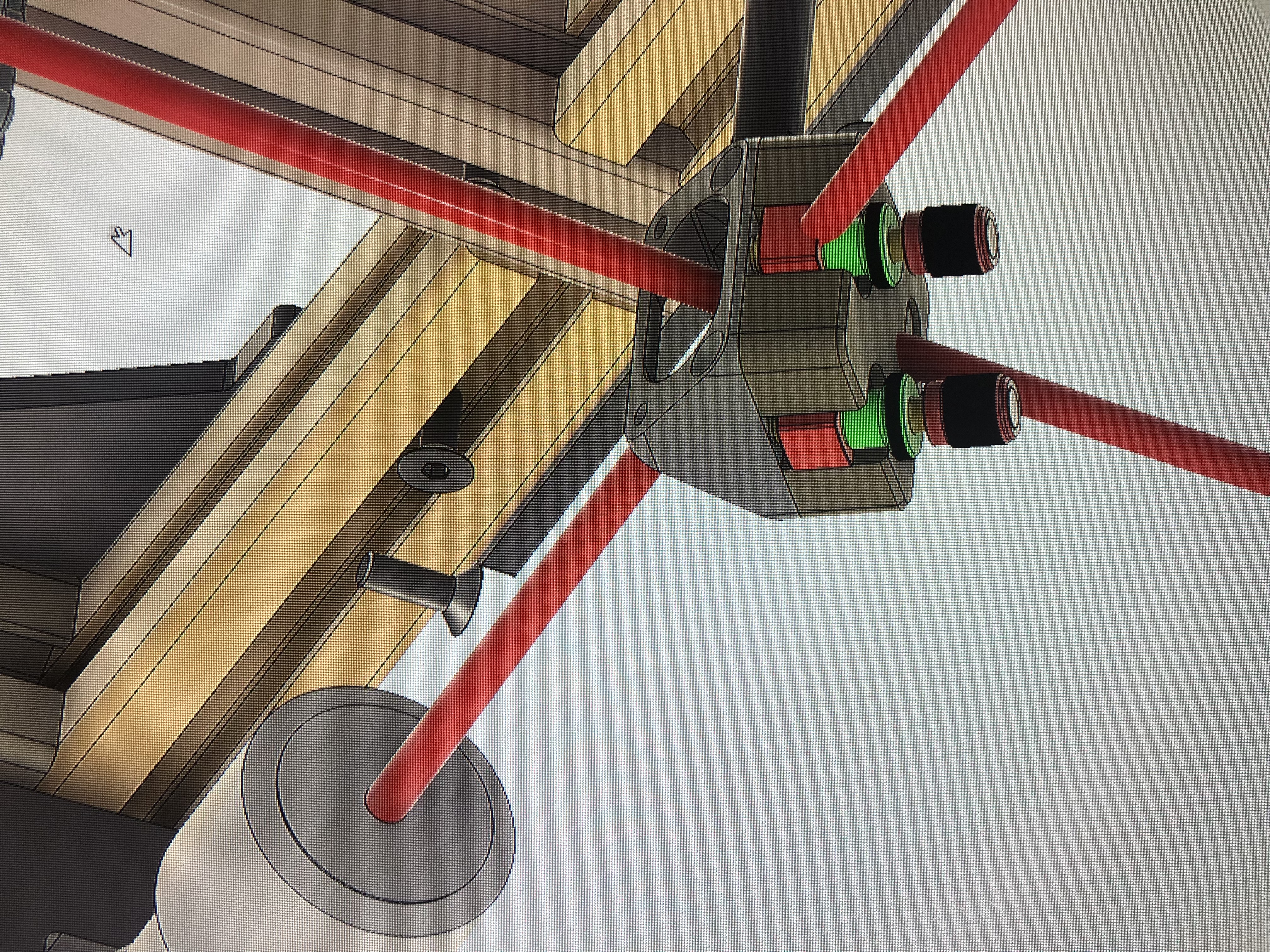

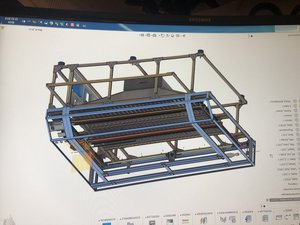

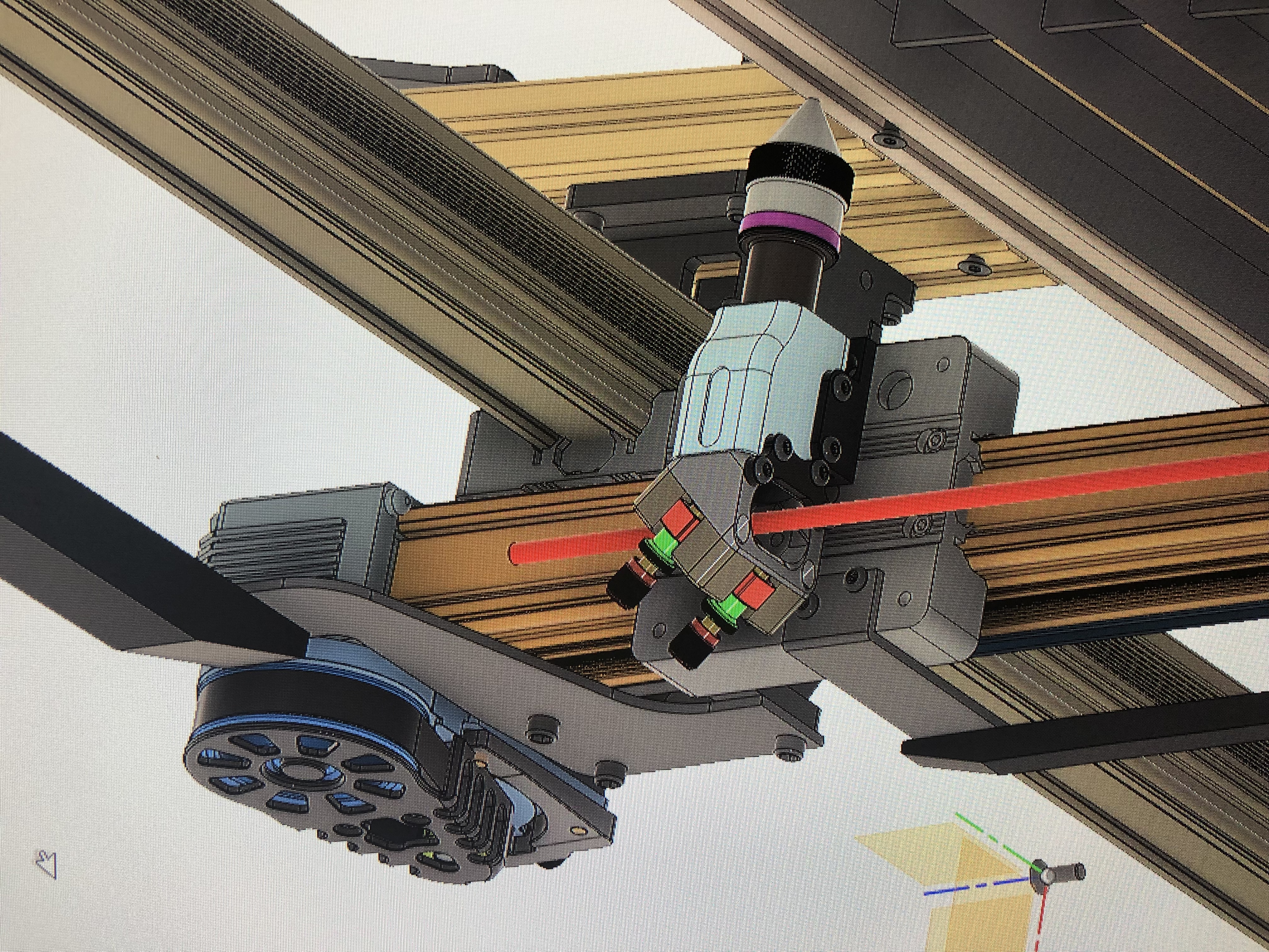

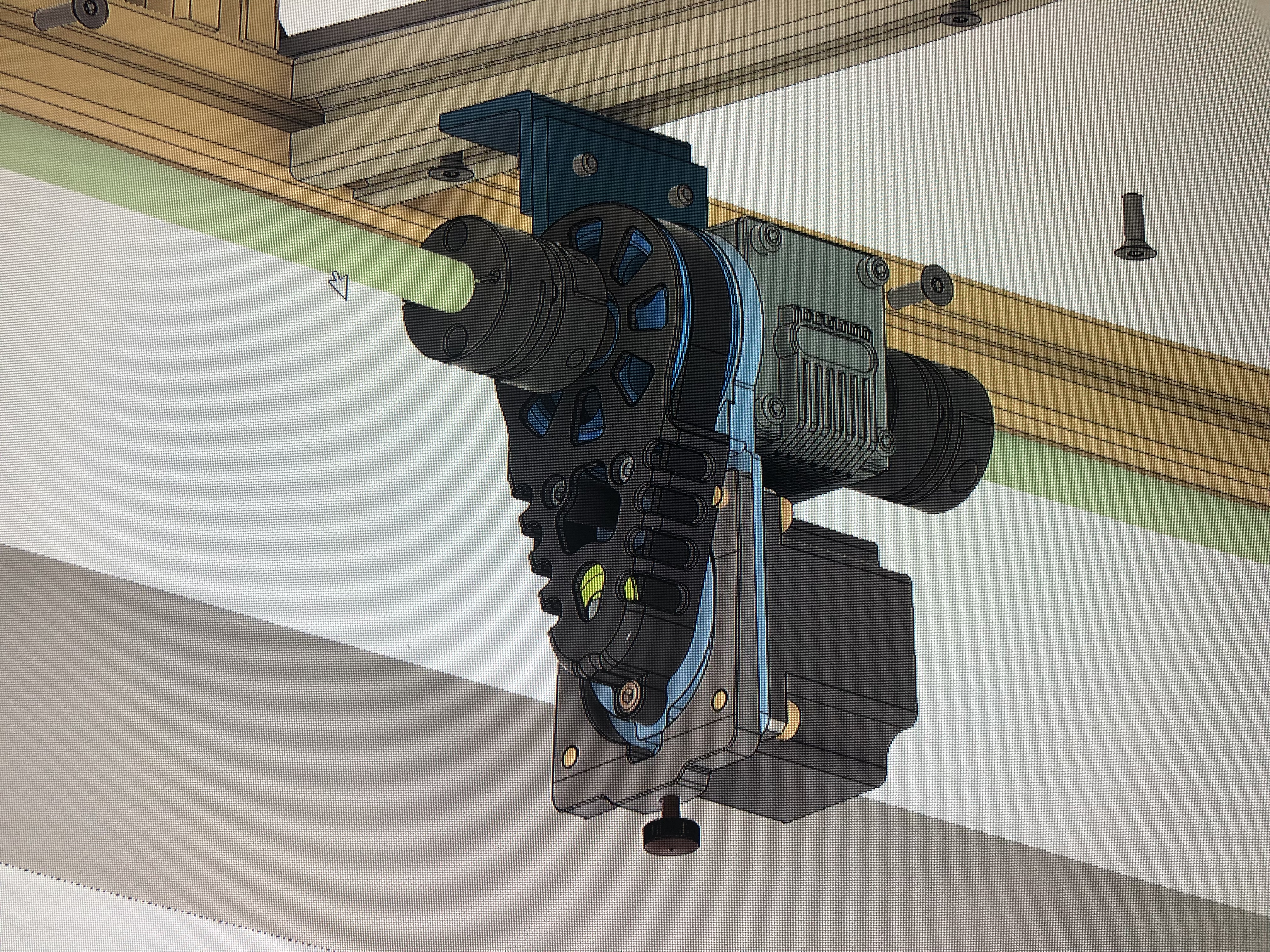

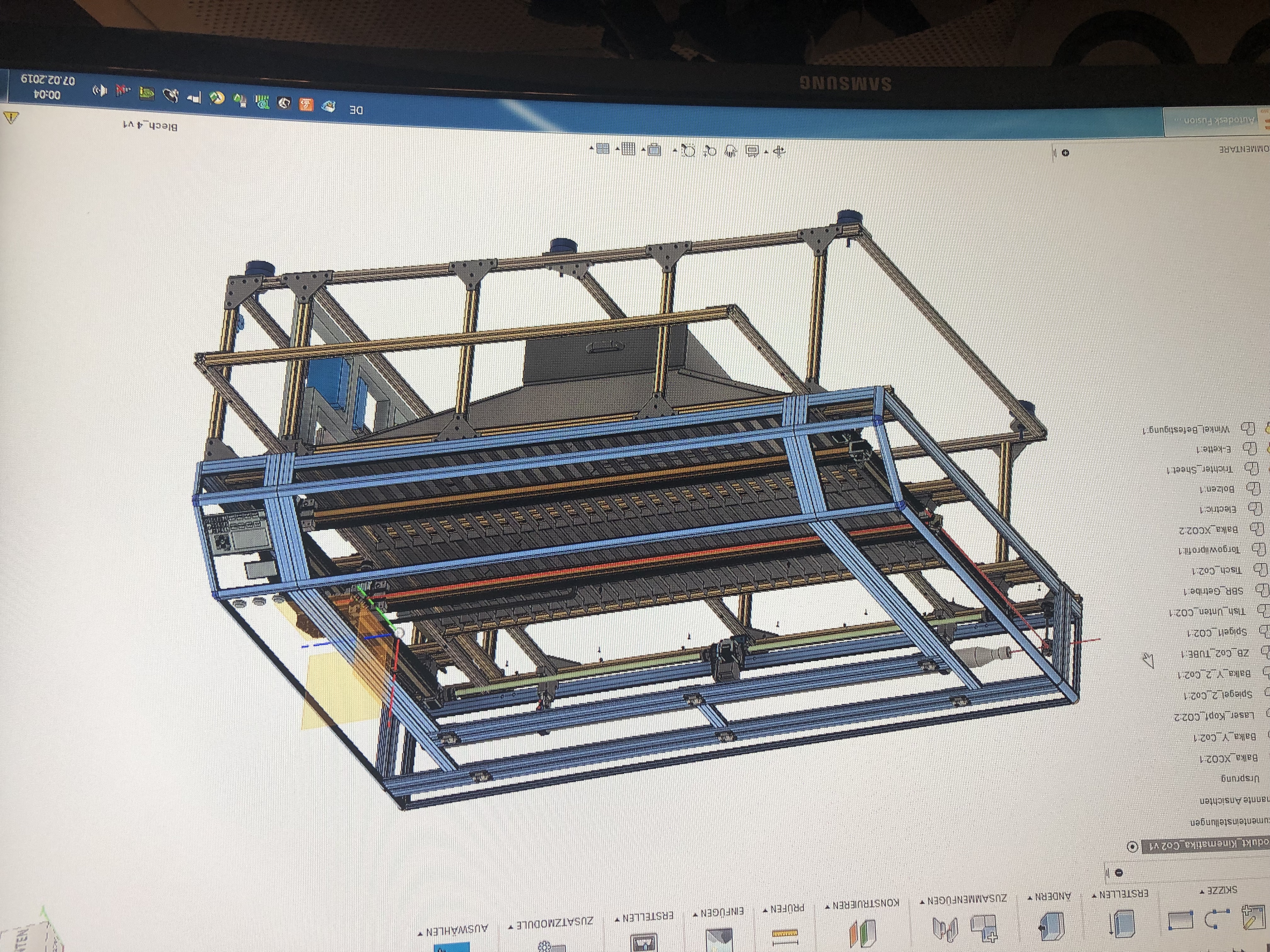

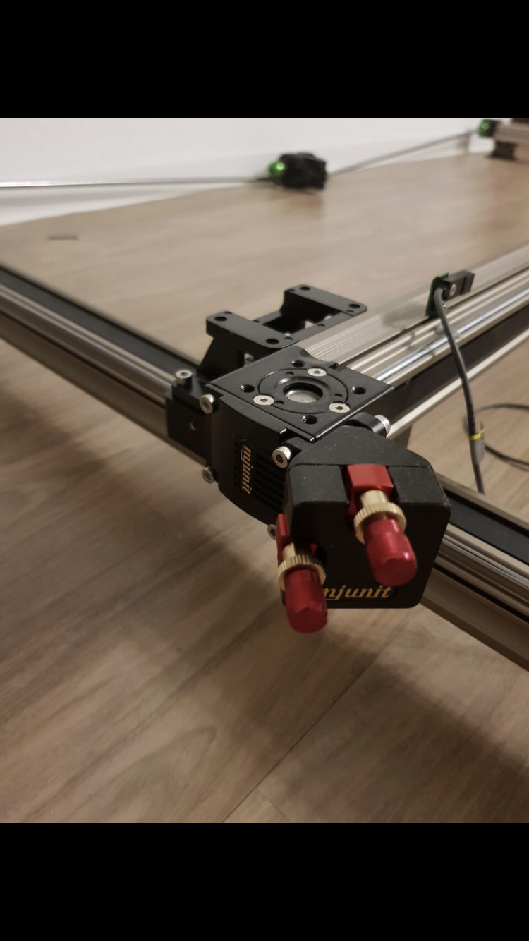

Есть необходимость в раскрои фанеры стандартного листа. В принципе есть лазер с трубой на портале, ну если что то мелкое, дымммаааа просто жесть)) Вот и решил сделать станок с крышкой под стандартный лист.
Рабочее поле вышло 1600x1200 плюс площадка с переди. Знаю что подобратся будет жесть, плащадка складывается :D
Обрабатываемые Матерьялы в основном дерево.
Привода: Серво по У 180 ватт, по Х100.
Управление: AWS 708
Труба: Реси 150Ватт, блок питания Реси P18.
Кинематика: Myunit SET.
Стол: машинный профиль 30х30
Чиллер: Фрионовый 5200
Вытяжка: неопределился
Компрессор: Магистраль две бочки по 500 литров.
В принципе все куплено осталась только вытяжка. Нижнюю часть облагораживать не буду. Остальные все порежут на Трумпфе, алюминиевые панели 3мм. Верх будет из Торгового профиля. По мере буду выкладывать процесс сборки.
Снова перечитал все темы на этом форуме и понял как не делай без косяков не как :D Буду презнателен советам и критикам по конструкции.

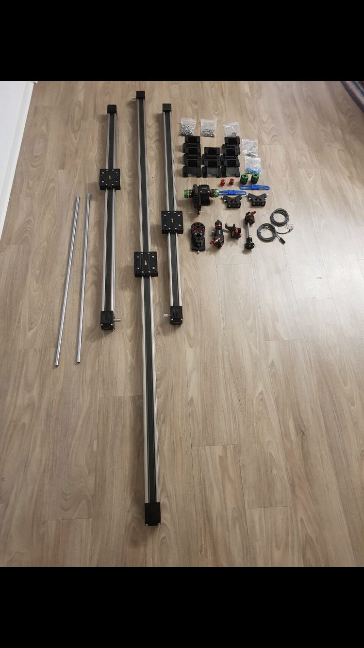

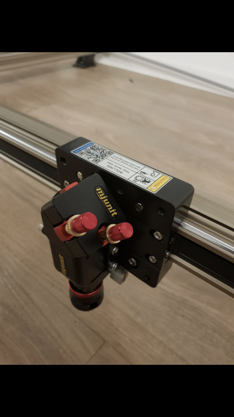

Ещё пару фоток :D

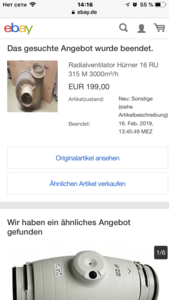

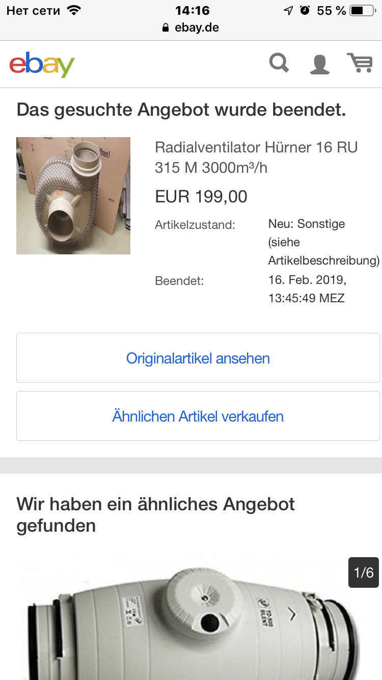

Мужики подскажите на такой размер стола какую вытяжку брать?
Umnik
Сообщения: 2563
Репутация: 2153
Настоящее имя: Георгий
Откуда: Калуга
Re: Очередной проект Лазера 150Ватт 1600х1200мм
Сообщение Umnik »
у меня поле схожее, 1500*1500 мм, стоит улитка среднего давления 1600 куб.м/час.
Если все поле накрыть листом, то справляется впритык.
Сейчас бы брал 2500+
Если поставить частотник, то обороты всегда можно уменьшить, вибрации меньше и шум..

Понятно если возьму на 3000 лишнее не будет :D

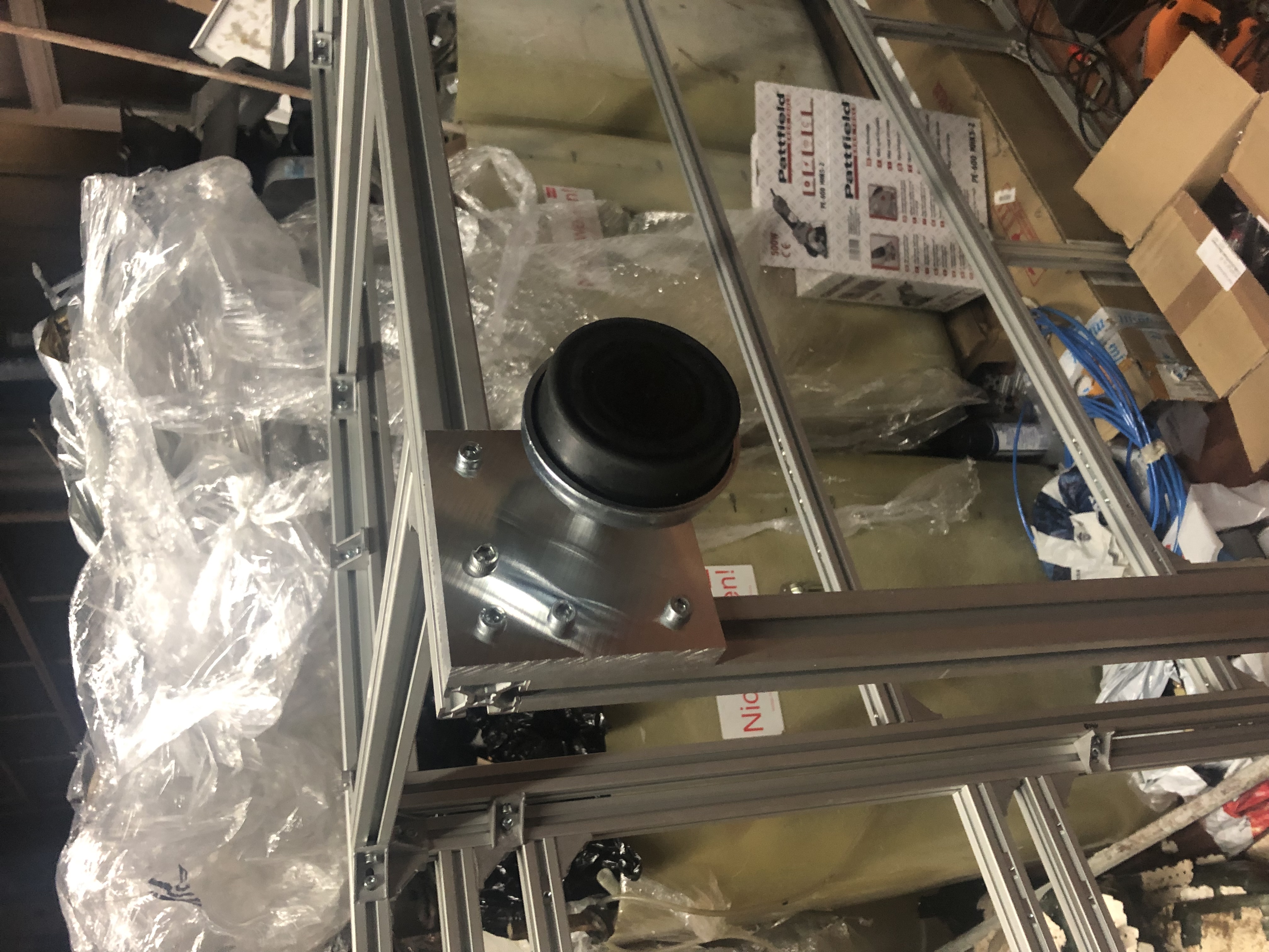

Ещё вопрос ? В зонтике у меня пока один выход на вытяжку 100 мм диаметром, хватит или сделать две и соединить к вытяжке через спляйс?
Umnik
Сообщения: 2563
Репутация: 2153
Откуда: Калуга
Сообщение Umnik »
я бы ориентировался на диаметр входа на самой улитке.
Чем меньше диаметр воздуховодов, чем больше углов и поворотов, тем больше будет фактическая производительность различаться с заявленой...

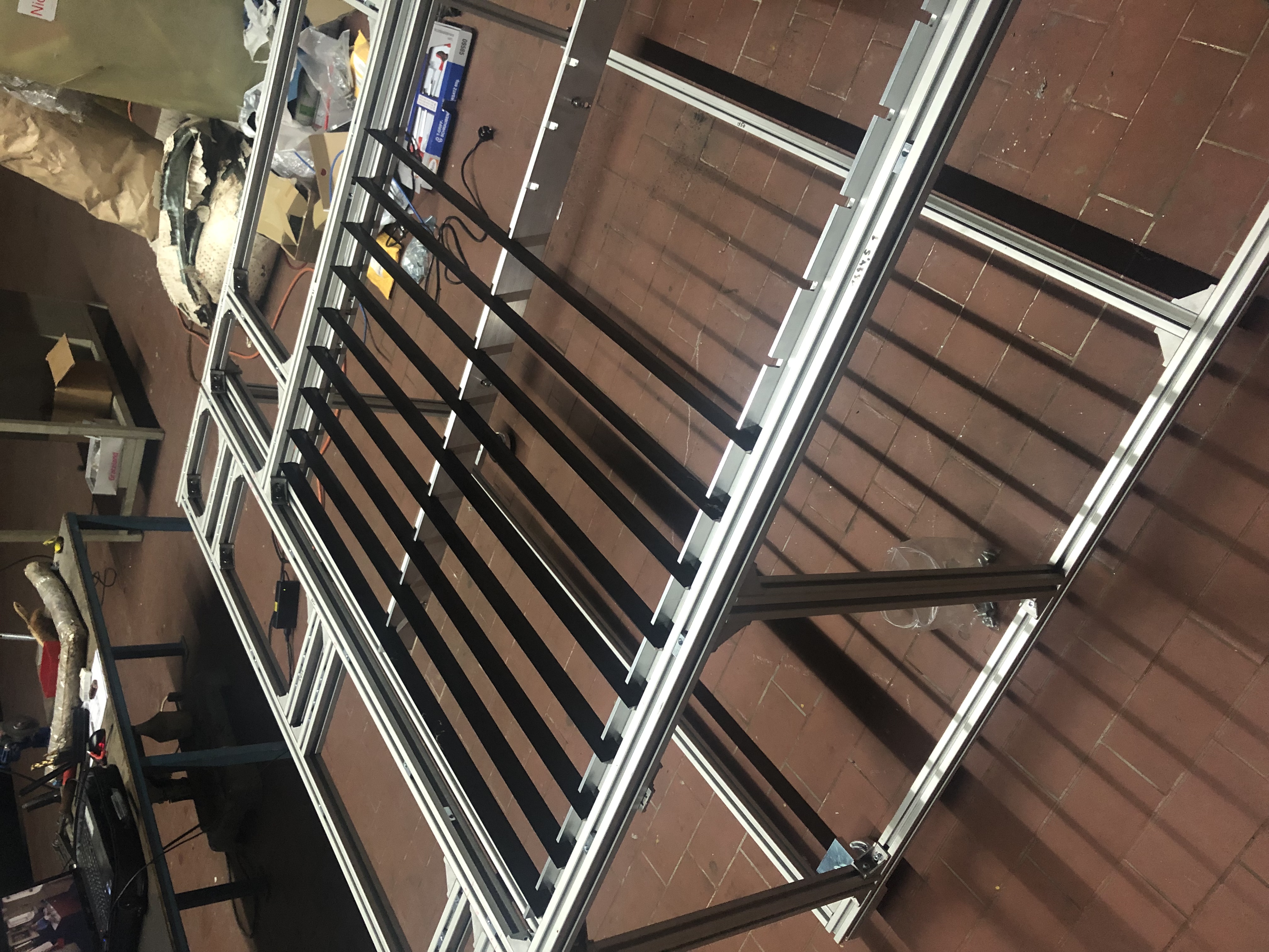

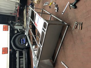

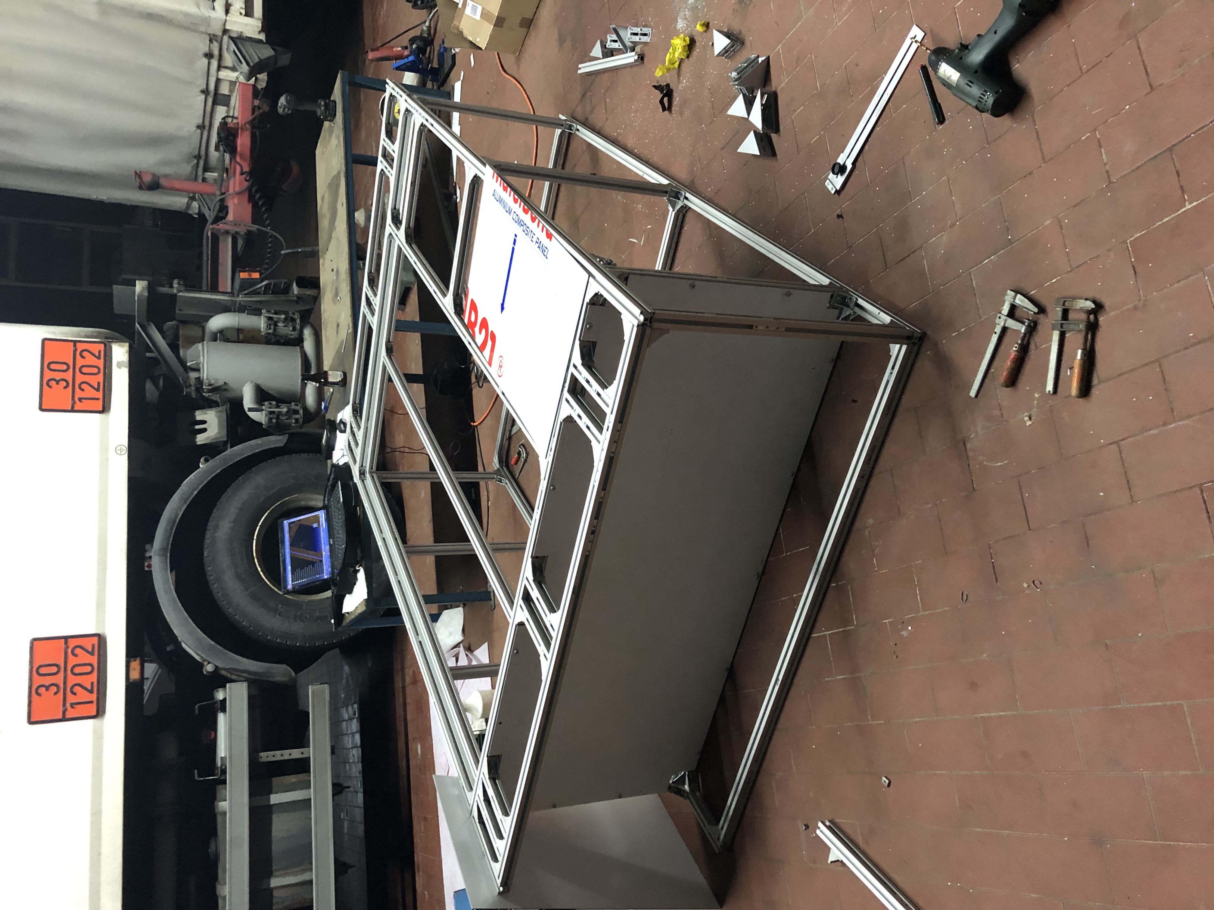

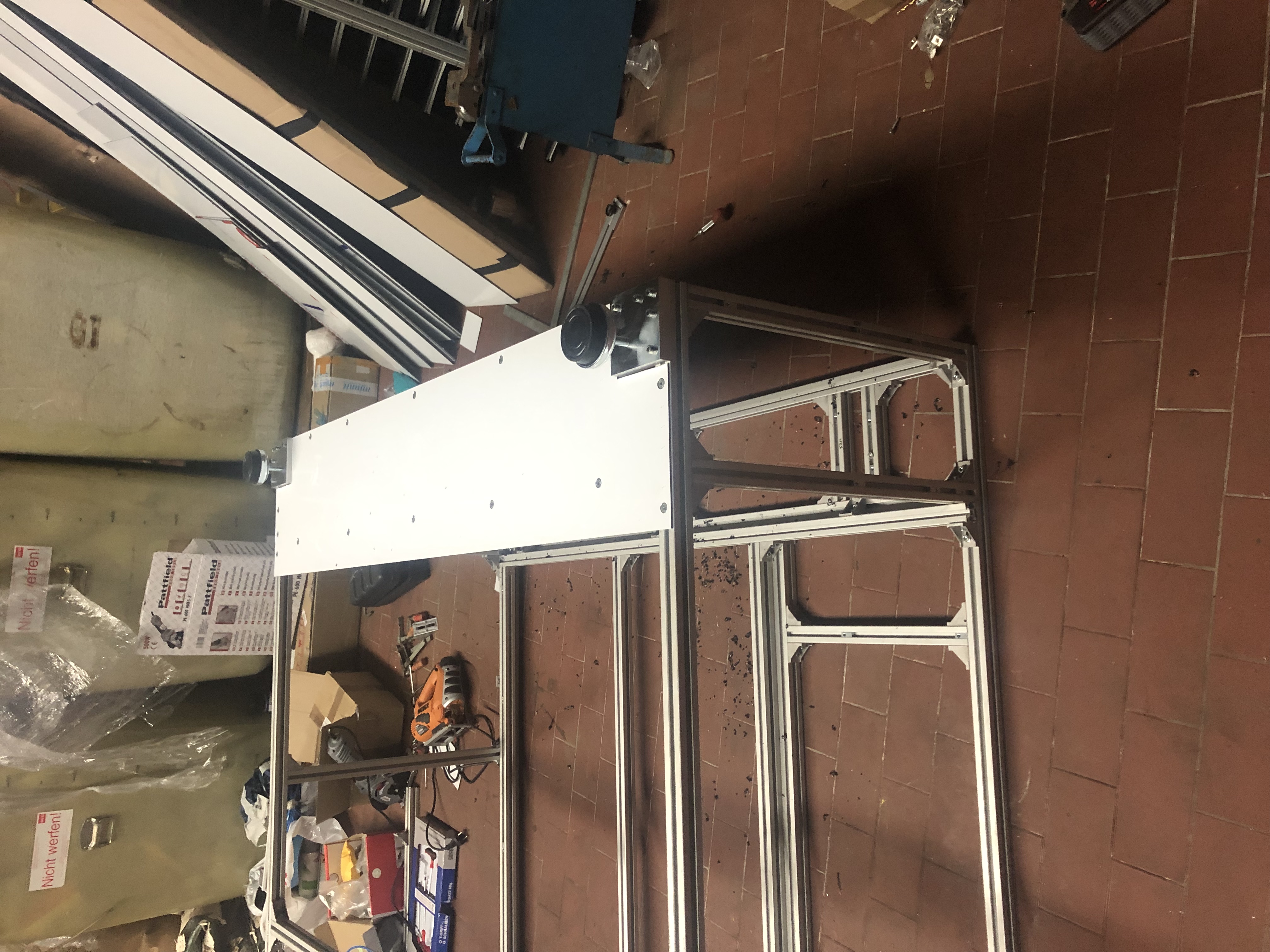

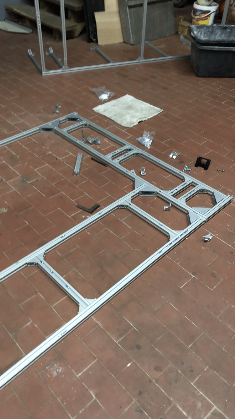

Почти собрал стол. Получилось хлипковато(( 30x30 на такой стол зло(( на будущее лутше 40х40. Надеюсь когда зашью композитном 4мм будет стабильней.

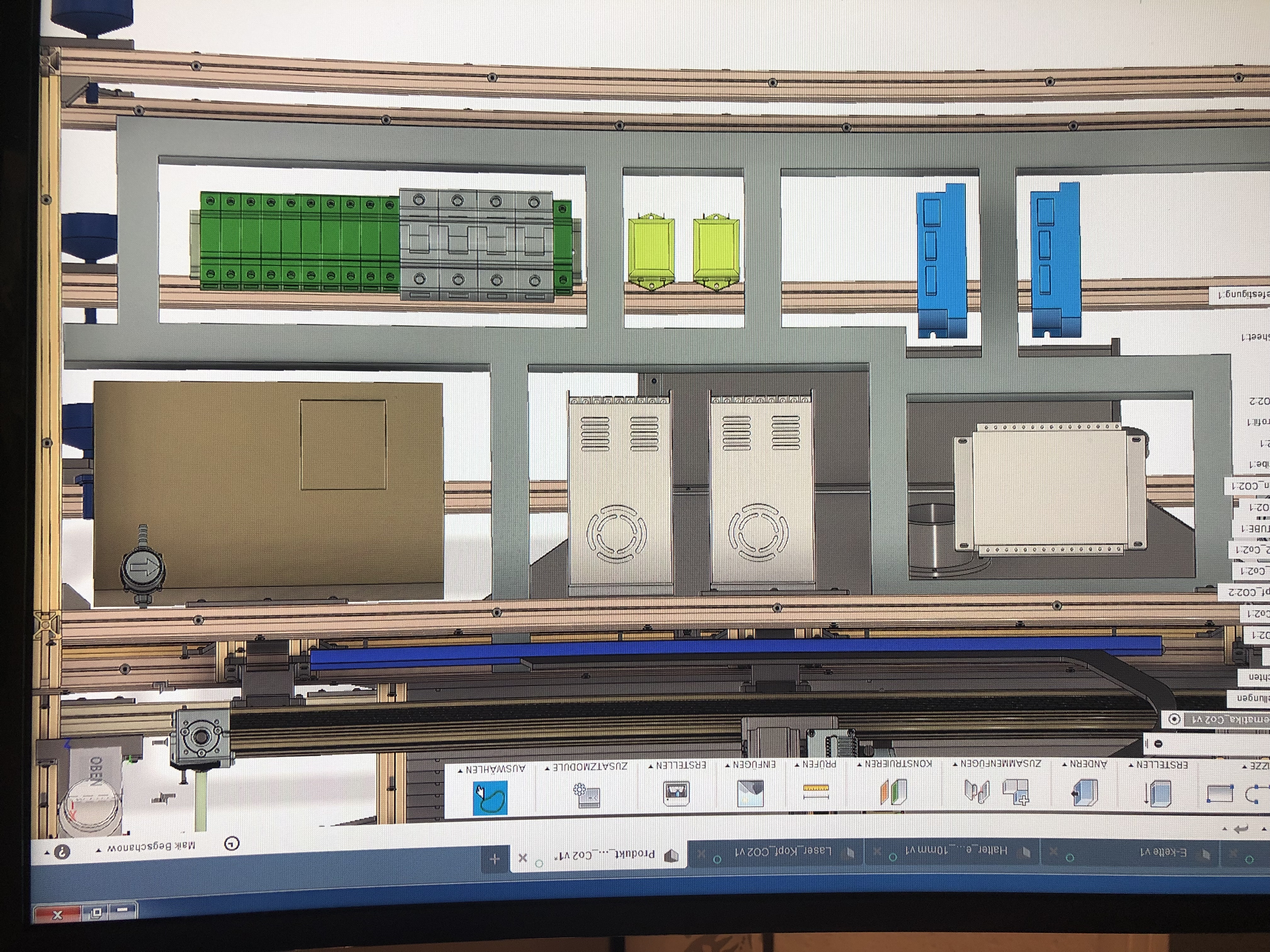

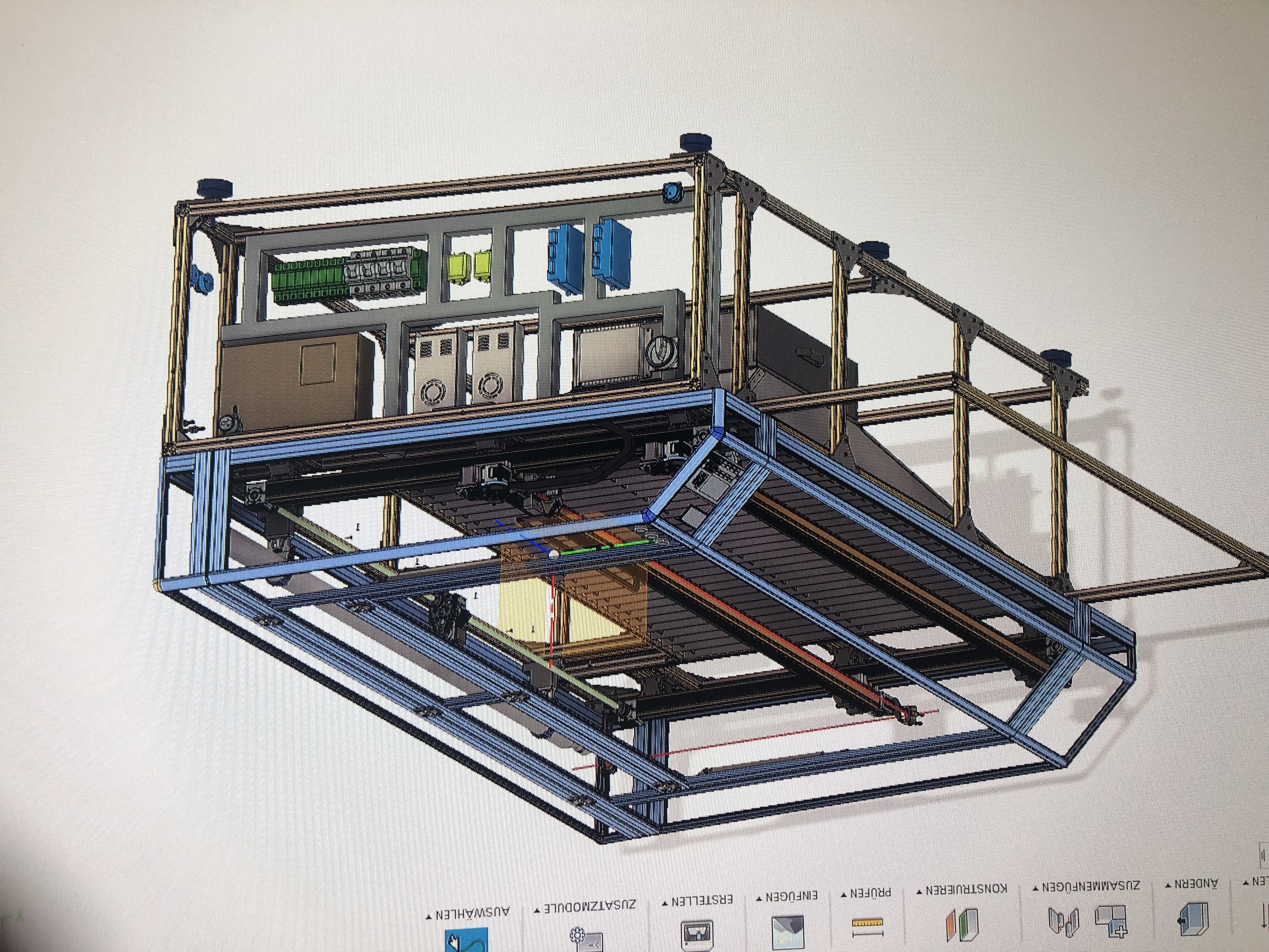

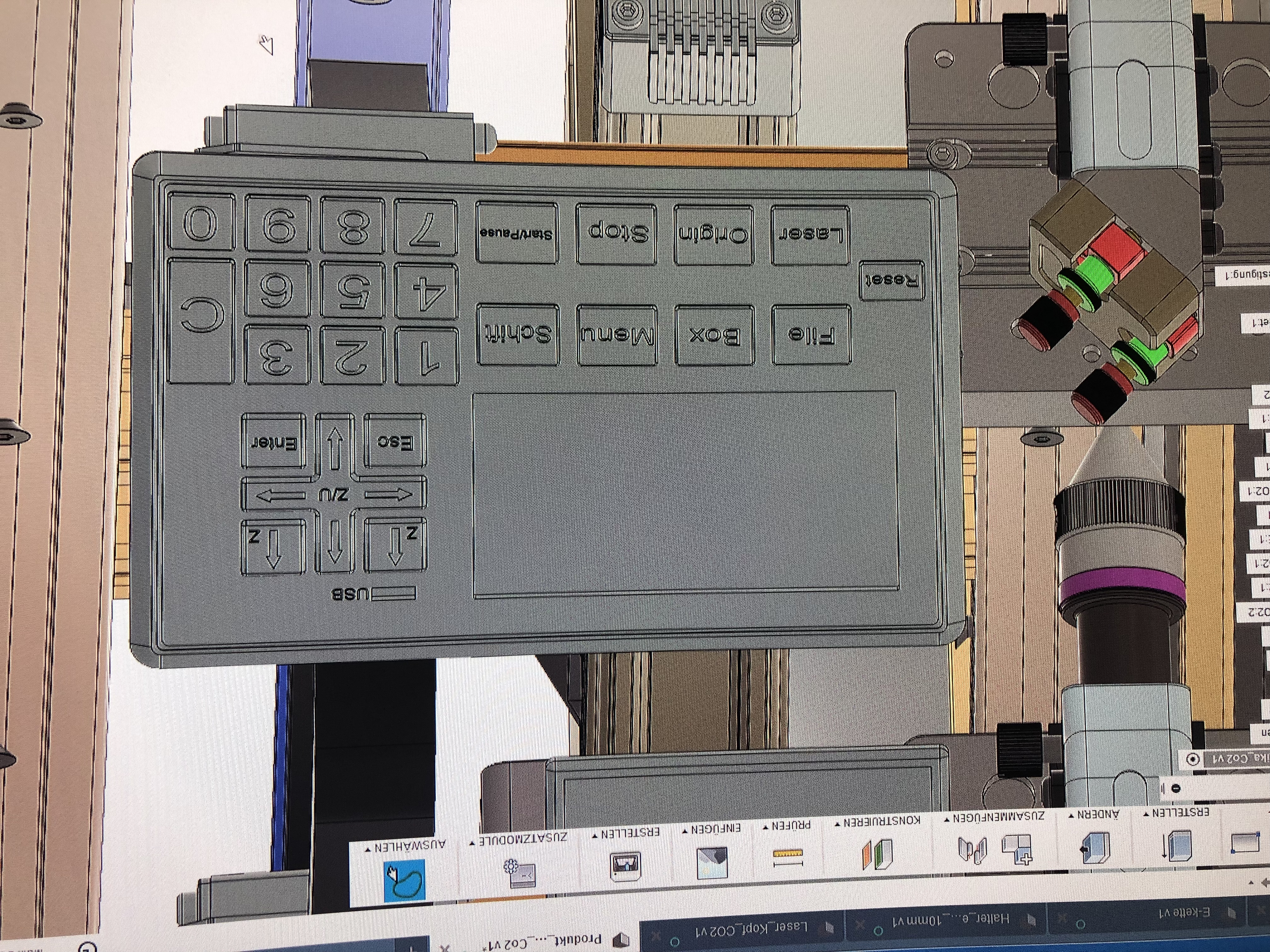

Накидал плату управления. Мужики посмотрите может что упустил? Драйверов нету, сервы с ними на борту :hehehe:
Где то на форуме читал что панельку с БП Реси выводили в перед немогу эту тему найти :thinking: Я посмотрел там шина если удлинить проводами 0,16мм^ Или 0,35мм, длина критична? Удлинять нужно где-то 1,5 м.

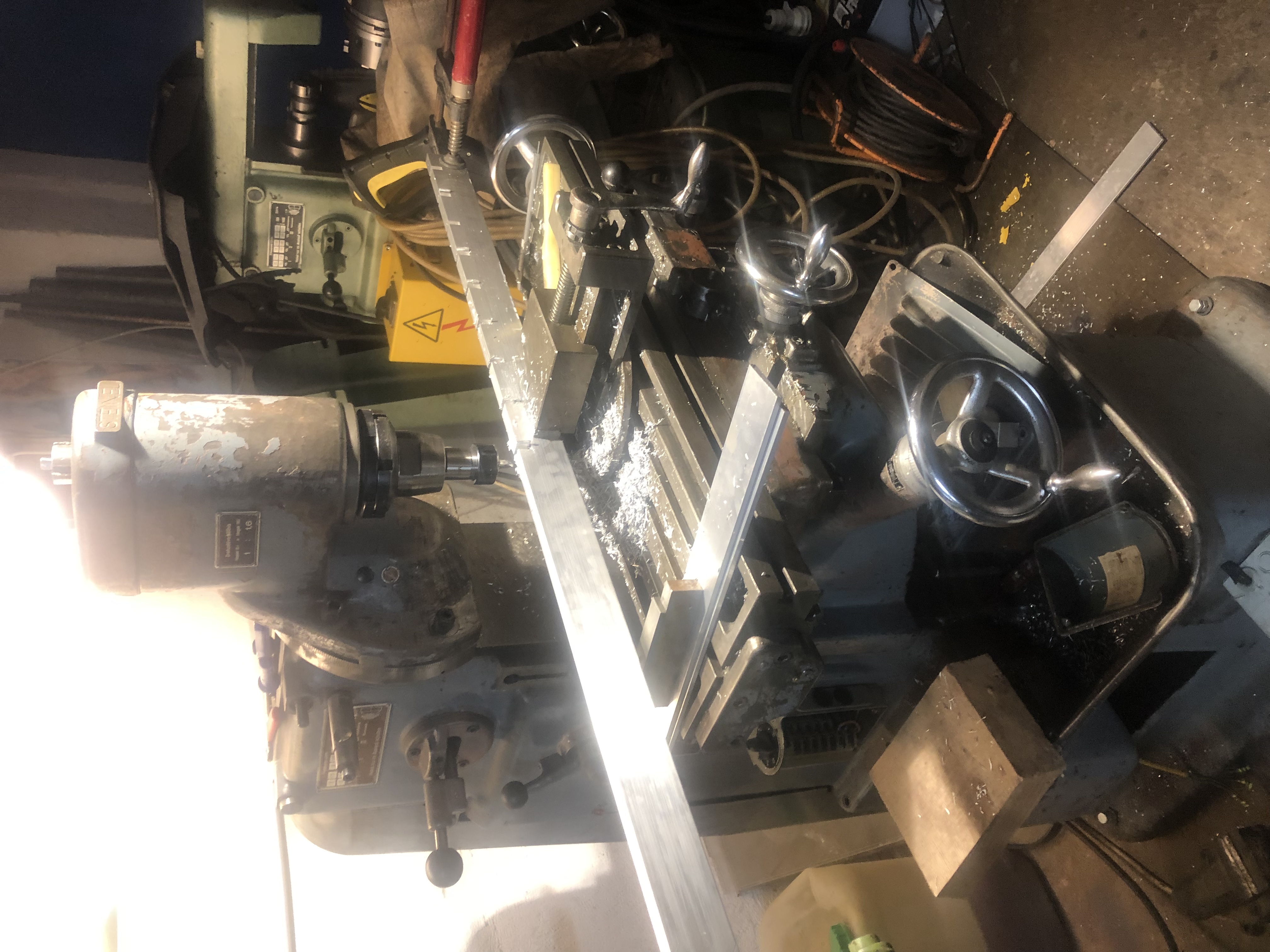

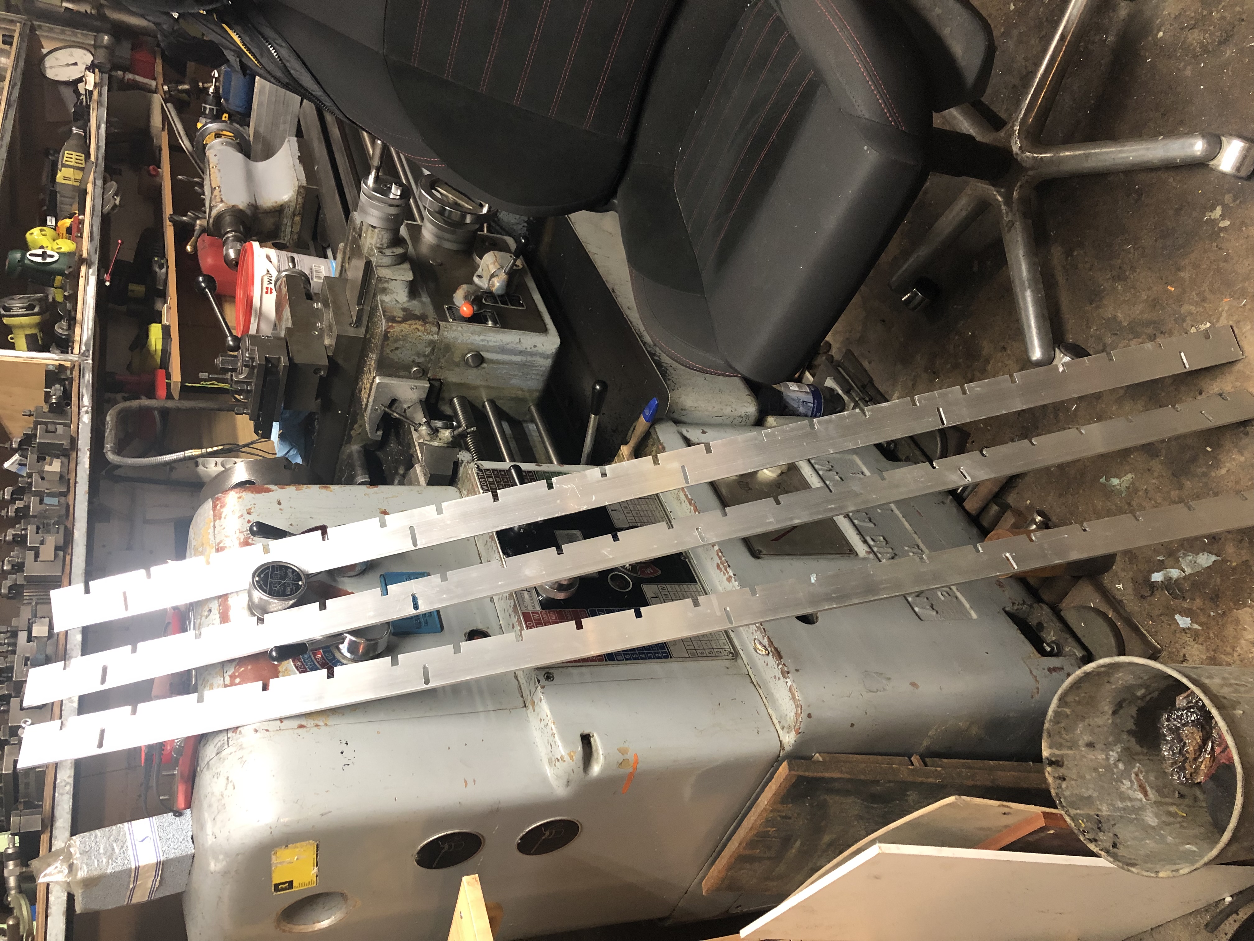

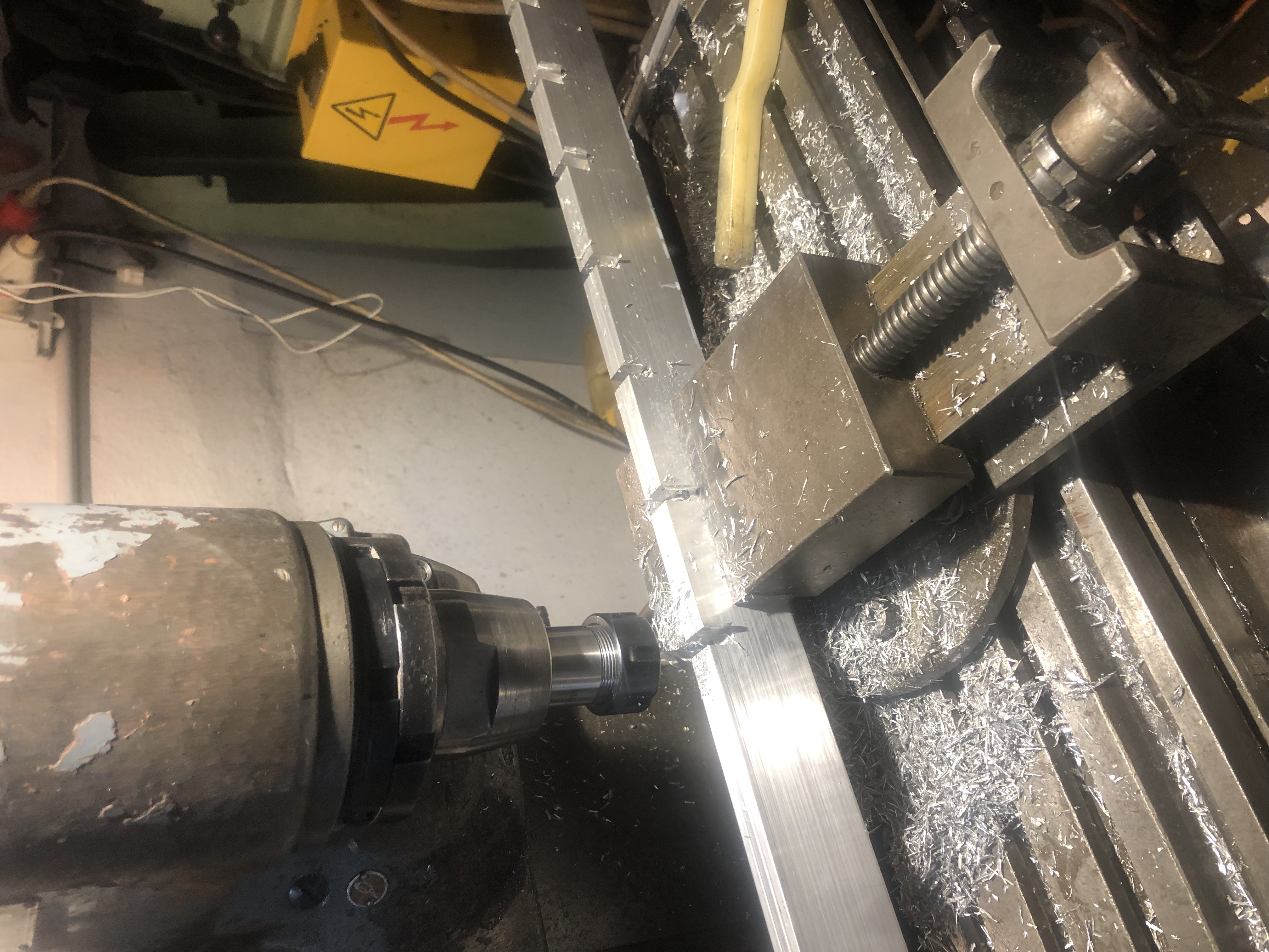

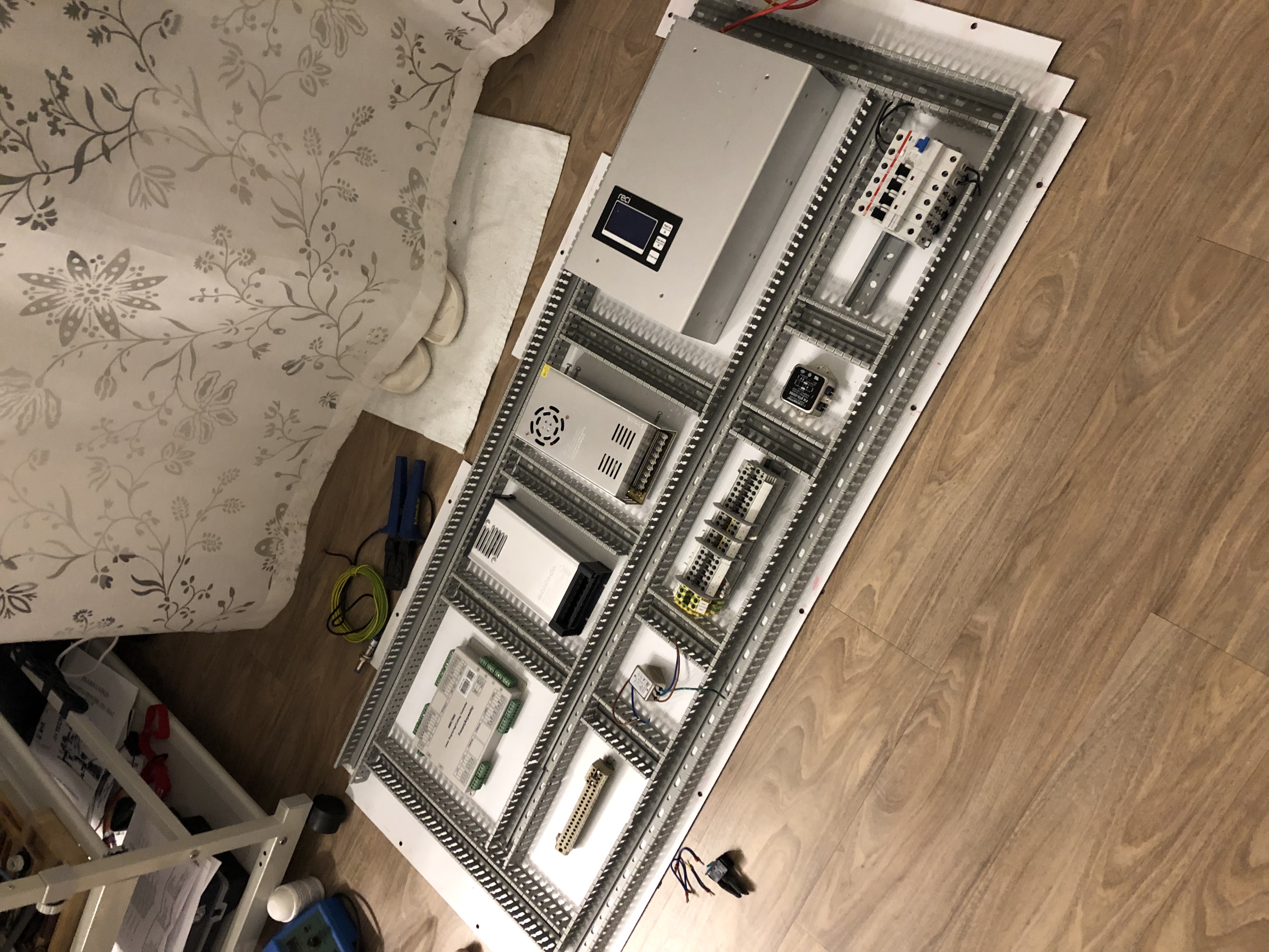

Напилил сегодня держатели под ламели :D ну и почти закончил электрику. По блоку питания так и не кто не ответил на вопрос :wik: ну и пару фоток

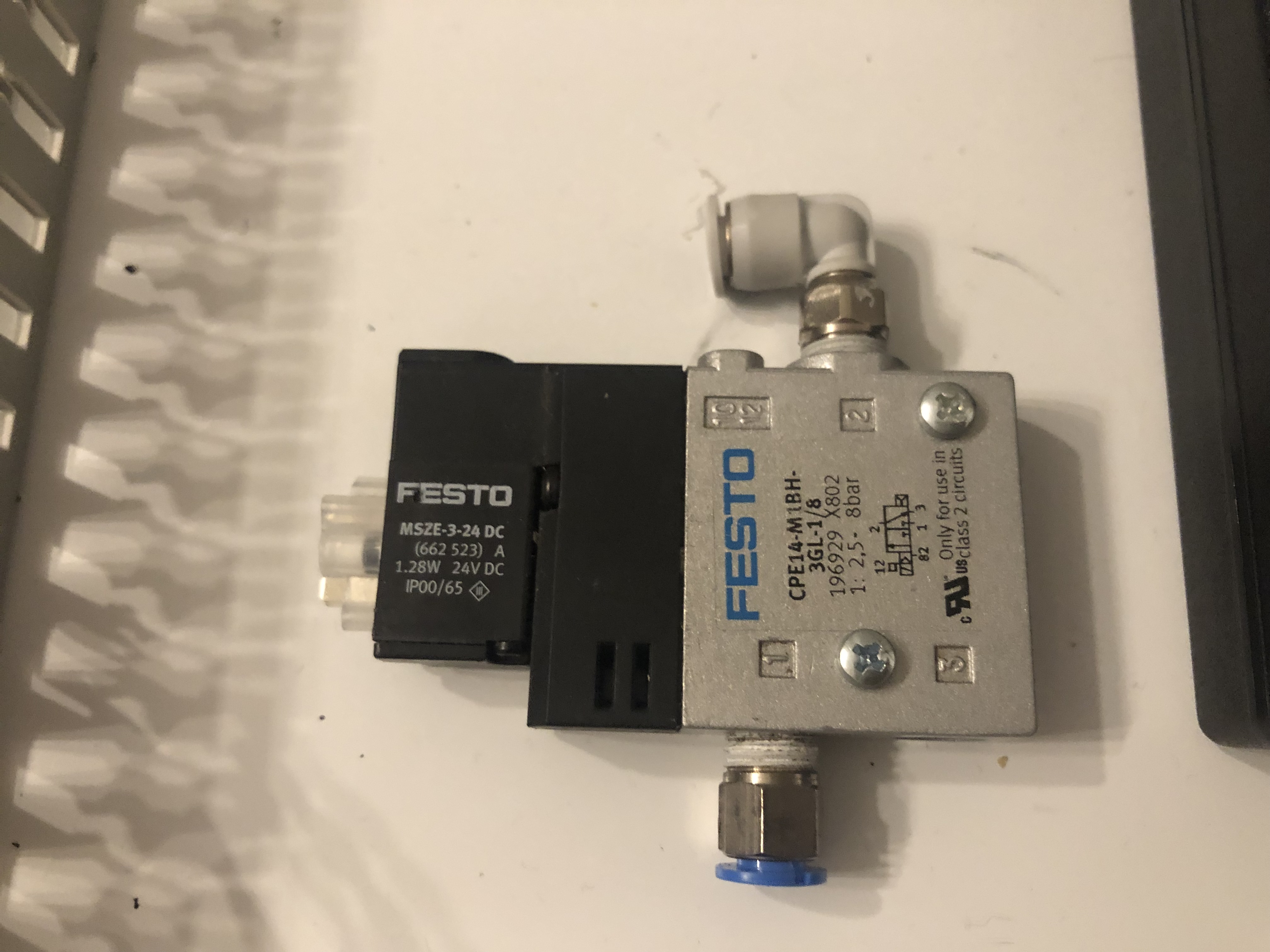

Есть такой пневмоклапан, вопрос как подключать к AWC708 с реле или на прямую???

vovan4uk
Сообщения: 191
Зарегистрирован: 03 июл 2017, 23:26
Репутация: 6
Настоящее имя: Володимир
Откуда: Україна, Тернопіль
Сообщение vovan4uk »
Maik писал(а):Есть такой пневмоклапан, вопрос как подключать к AWC708 с реле или на прямую???
у меня и руида и клапан другой но буду присоединять через реле, на руиди низкие тока управления, то лучше защитить плату
niksooon
Сообщения: 2144
Репутация: 1207
Откуда: Кашира
Сообщение niksooon »
клапан с злектропневматическим приводом , ток потребления как-бы и небольшой ,но лучше перестраховаться и подключить через интерфейсную релюшку......

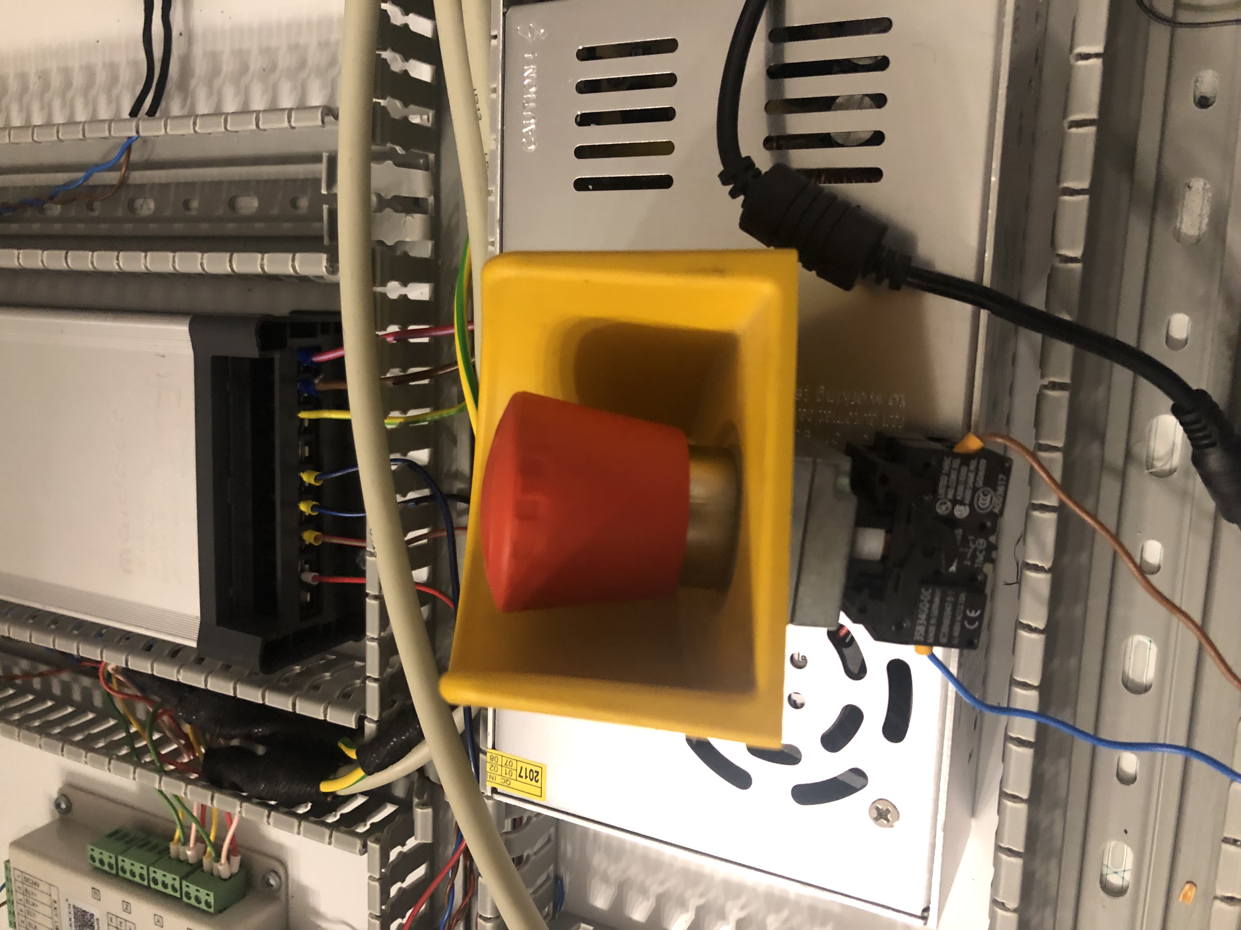

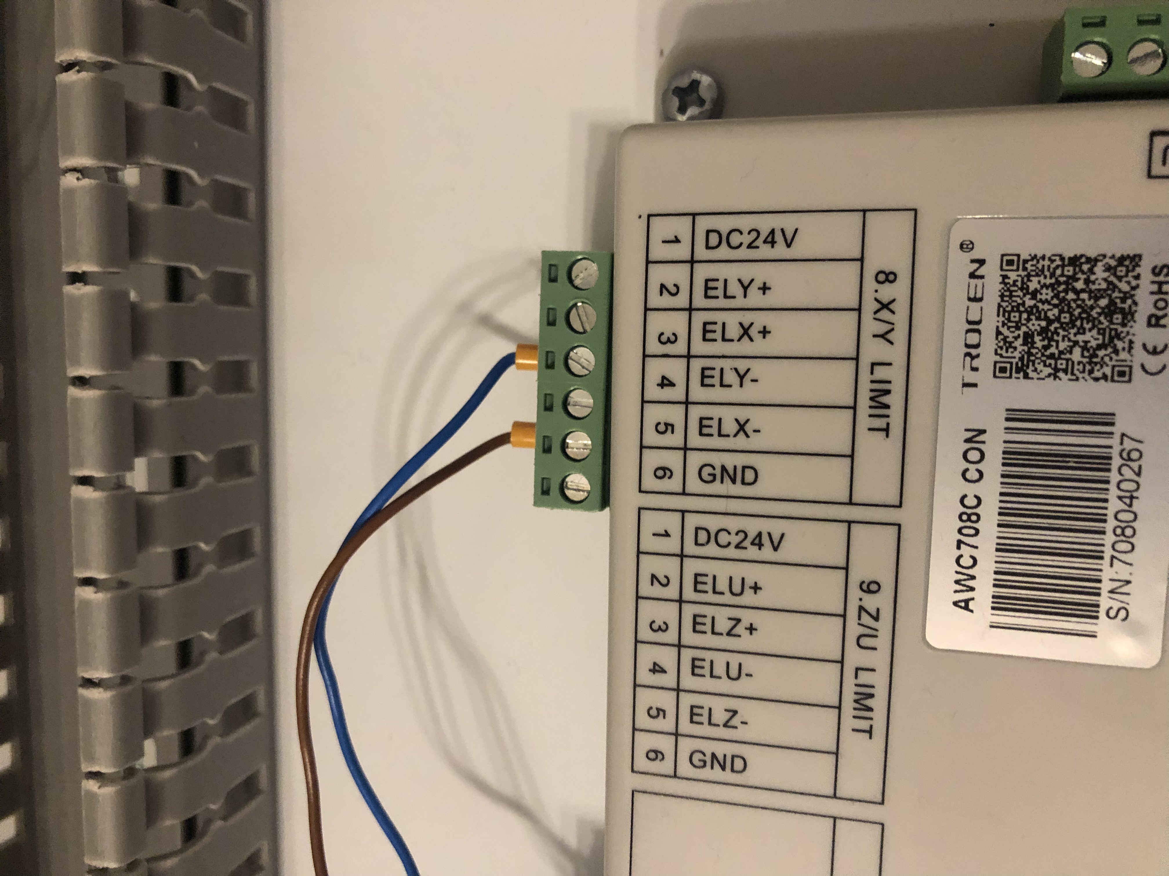

Все спасибо мужики :D ещё вопросик не могу понять куда вешать е стоп грибок. Пока на место лимита, сервоки дальше молотят подключал к GND EL X-

niksooon
Сообщения: 2144
Репутация: 1207
Откуда: Кашира
"рви" им вводную фазу питания станка.
Maik
Сообщения: 234
Зарегистрирован: 06 янв 2015, 03:48
Репутация: 33
Настоящее имя: Begschanow Maik
Сообщение Maik »
Это силовую или 24в? На самом AWC

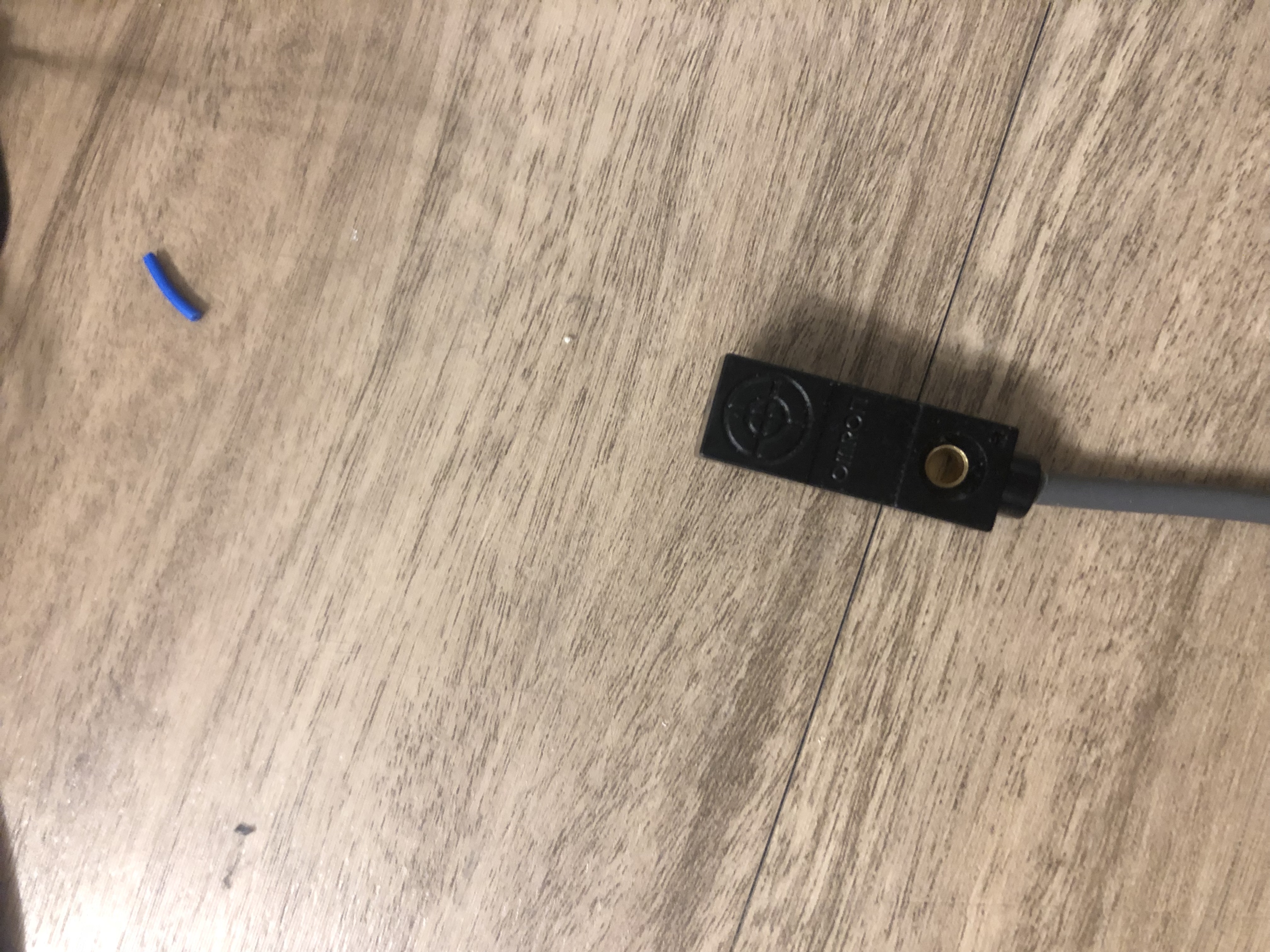

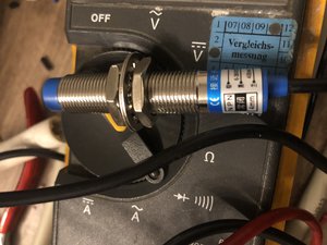

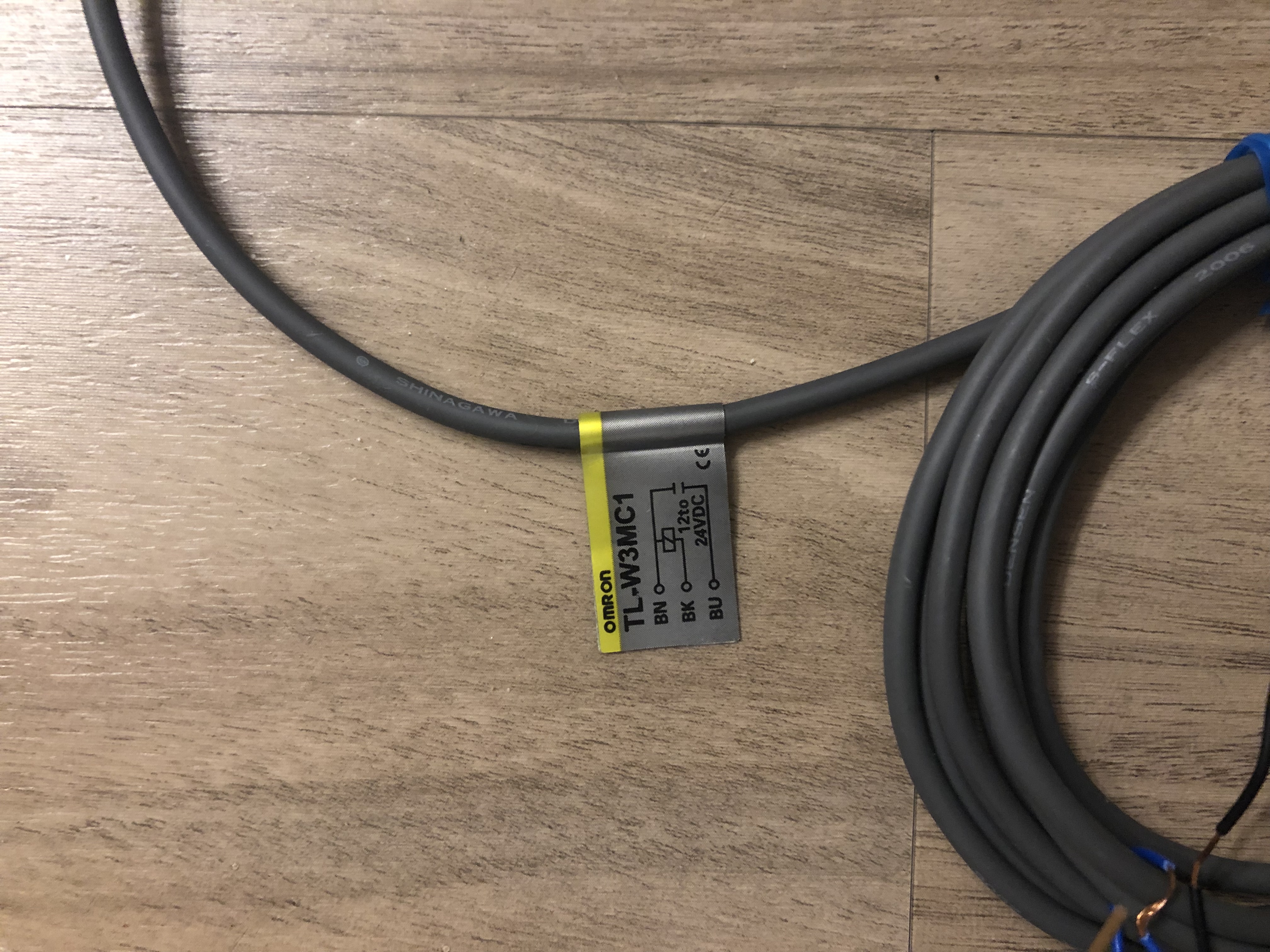

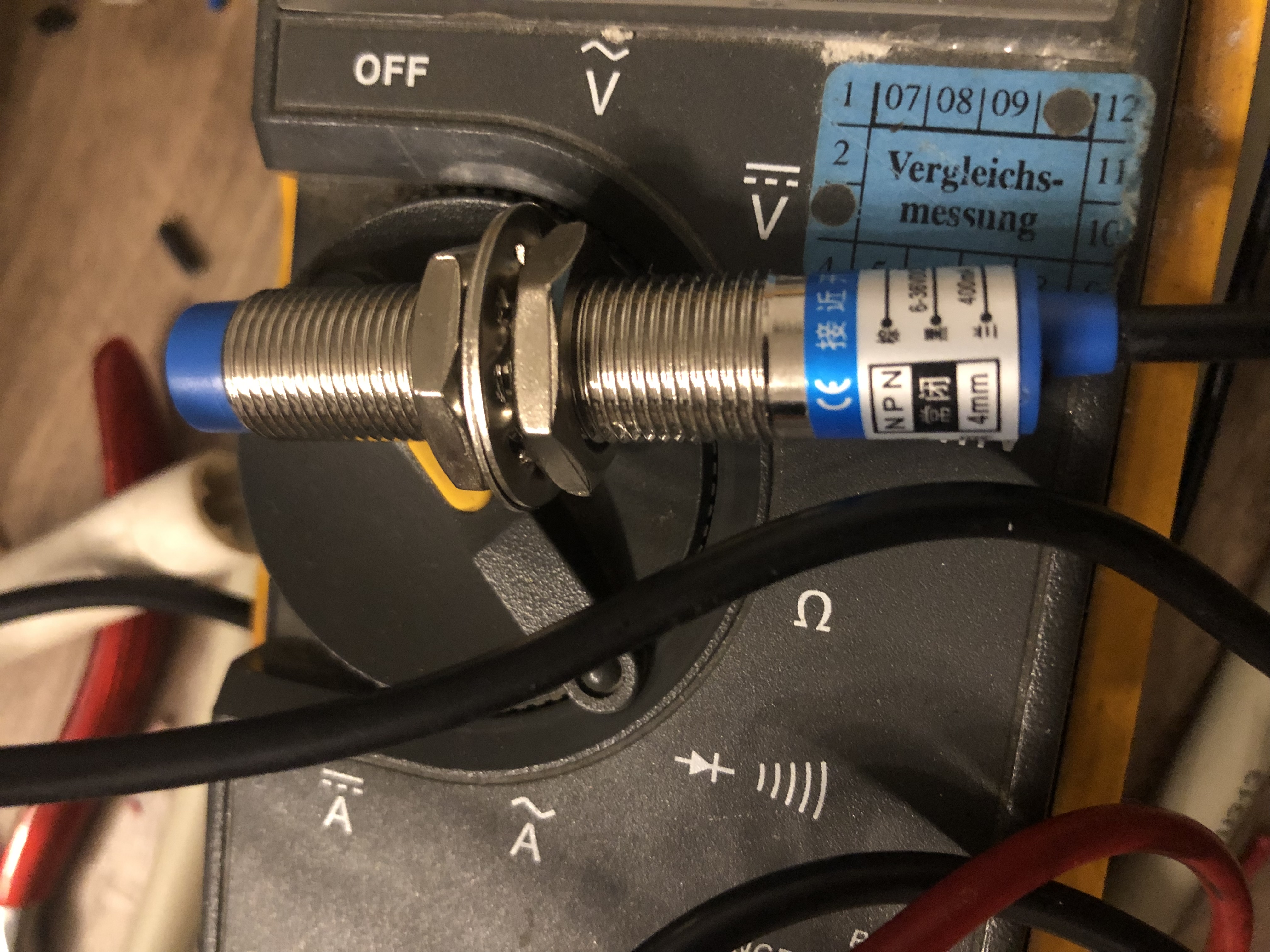

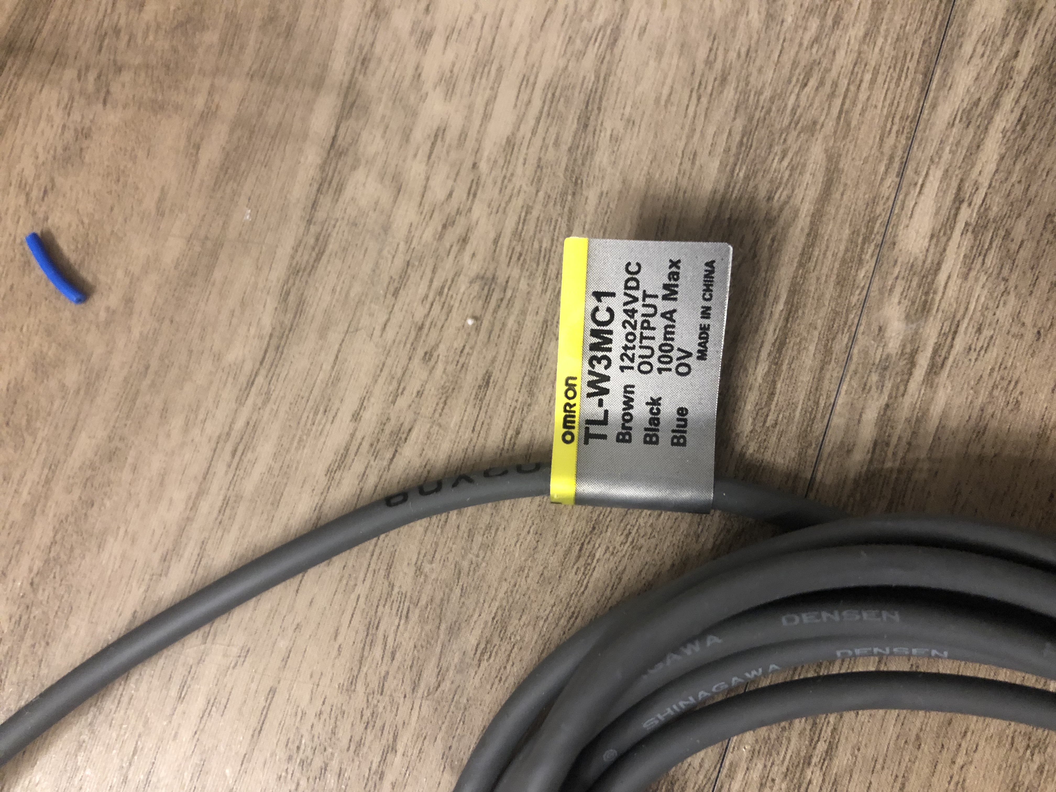

Ещё есть такие концевики. Я так думаю но нейм NPN а второй Omron Непойму какой он. Суть вопроса какой подойдёт к AWC? :thinking:
5366AD33-3721-4A82-B9E6-3B43818ADC09.jpeg (3317 просмотров) <a class='original' href='./download/file.php?id=159133&sid=5d0ed13612d592392a2f6e045bc5185d&mode=view' target=_blank>Загрузить оригинал (3.05 МБ)</a>
7D52C921-8853-43CA-94A1-9A92C15A5EE5.jpeg (3317 просмотров) <a class='original' href='./download/file.php?id=159134&sid=5d0ed13612d592392a2f6e045bc5185d&mode=view' target=_blank>Загрузить оригинал (2.9 МБ)</a>
6B37FAAF-58CC-4953-BECB-E95AED5337E9.jpeg (3317 просмотров) <a class='original' href='./download/file.php?id=159135&sid=5d0ed13612d592392a2f6e045bc5185d&mode=view' target=_blank>Загрузить оригинал (3 МБ)</a>
F39B488F-15B3-4522-8120-05AA859E924C.jpeg (3317 просмотров) <a class='original' href='./download/file.php?id=159136&sid=5d0ed13612d592392a2f6e045bc5185d&mode=view' target=_blank>Загрузить оригинал (3.16 МБ)</a>
niksooon
Сообщения: 2144
Репутация: 1207
Откуда: Кашира
Omron тоже NPN типа , так что на твой контроллер пойдет......

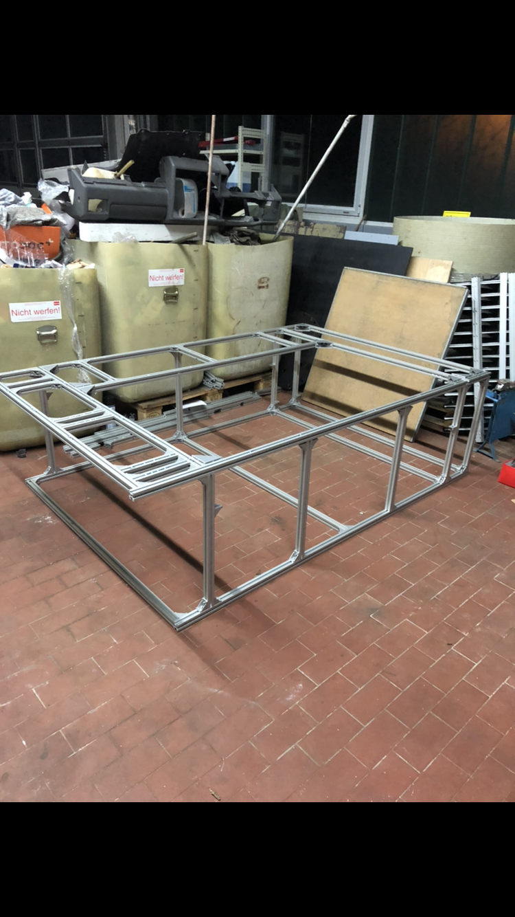

Поставил стол на ноги. Сильно не заморачиваюсь все приходится ручками :roll: Хотя планировал все на резке нооо четыре сотни им показалось мало за работу((( :pssdoff: Ааа ещё прикинул ламели.

Vit888
Сообщения: 56
Зарегистрирован: 27 май 2015, 14:22
Репутация: 11
Откуда: Украина Закарпатская обл.
Сообщение Vit888 »
Шею свернуть можно :good:
