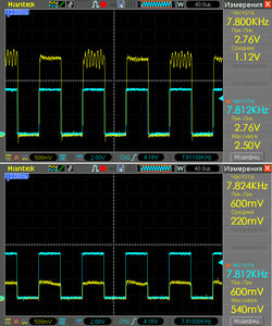

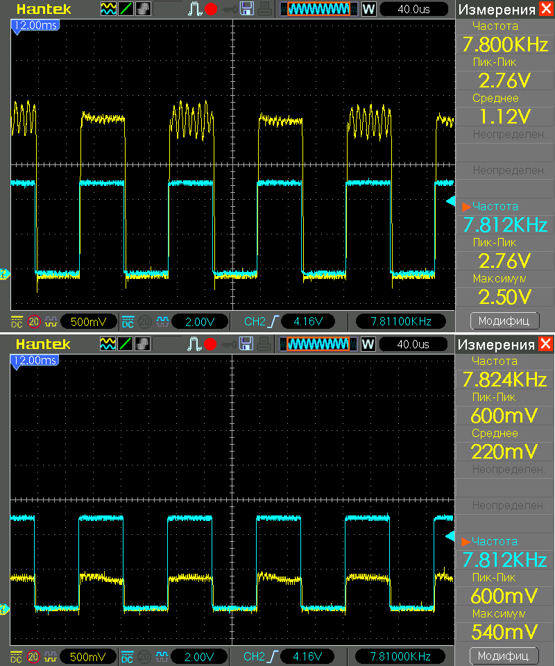

Подключил модуль через резистор. С резистора снимаю осциллографом напряжение, и делаю выводы о протекающем через модуль токе. На второй канал осциллографа подаю, управляющий лазером, сигнал с ардуинки. На экране осциллографа четкая картинка, которая показывает как изменяется ток модуля в зависимости от управляющего сигнала. С ардуинки идет прямоугольный сигнал ШИМ , ток через модуль четко его повторяет. Все стабильно, ни каких отклонений. Завтра произведу замеры во время прожига. Посмотрю как выглядят сигналы во время пропусков.
P.S. Что-то не понял как вставлять картинки, а то бы показал экран осиллографа.

осциллограмы.jpg (6407 просмотров) <a class='original' href='./download/file.php?id=157455&mode=view' target=_blank>Загрузить оригинал (523.19 КБ)</a>
Вот осциллограмка работы лазерного модуля. Синий - управляющий сигнал с ардуинки, желтый - ток потребления модуля. Вверху, когда все нормально, внизу - когда пропуски
Теперь нужно разобраться, кто виноват, плата управления лазером, или сам лазер.
Надеюсь, что плата управления. Мне кажется, если б лазер умер бы, то умер бы навсегда.

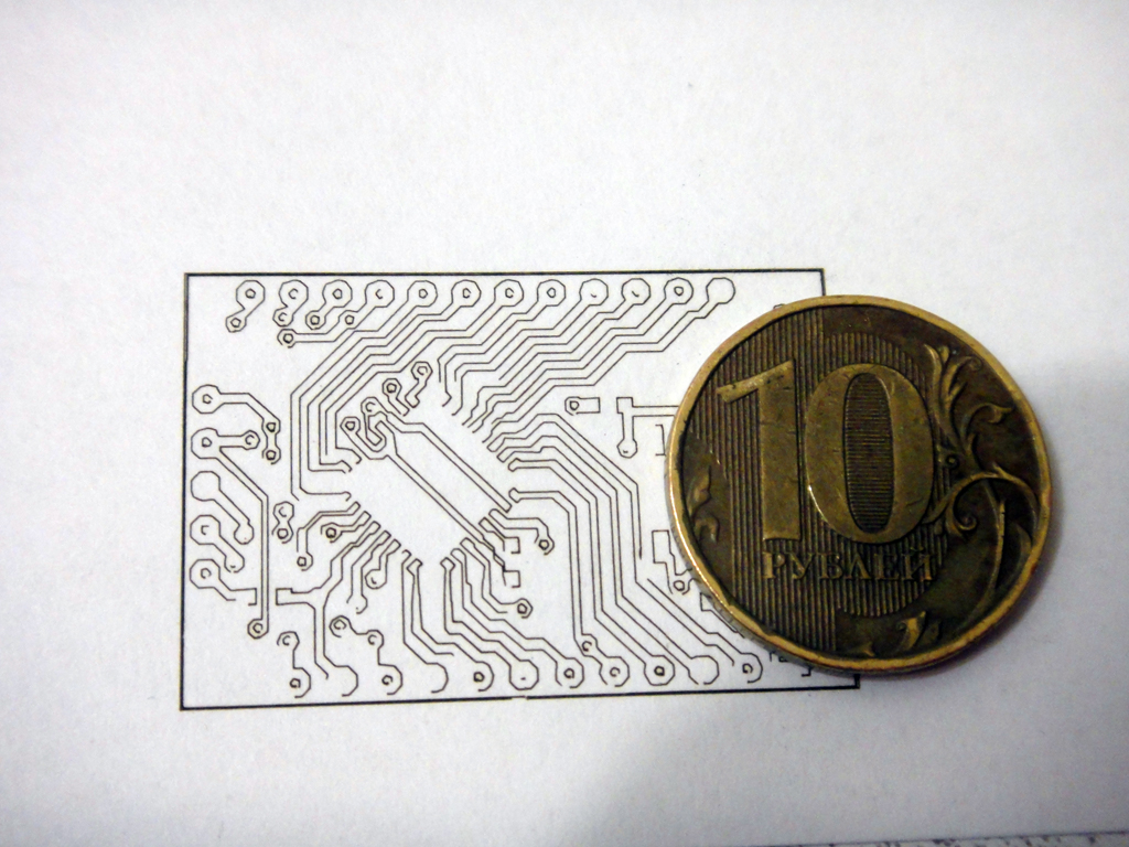

Вот результат работы гравера. Прошел контуры дорожек довольно мелкой платы. Видны пропуски рисунка. Так дело не пойдет....
плата контуры.jpg (6188 просмотров) <a class='original' href='./download/file.php?id=157729&mode=view' target=_blank>Загрузить оригинал (561.11 КБ)</a>

Как то однотипно пропускает... Не пробовал из другой программы запускать?

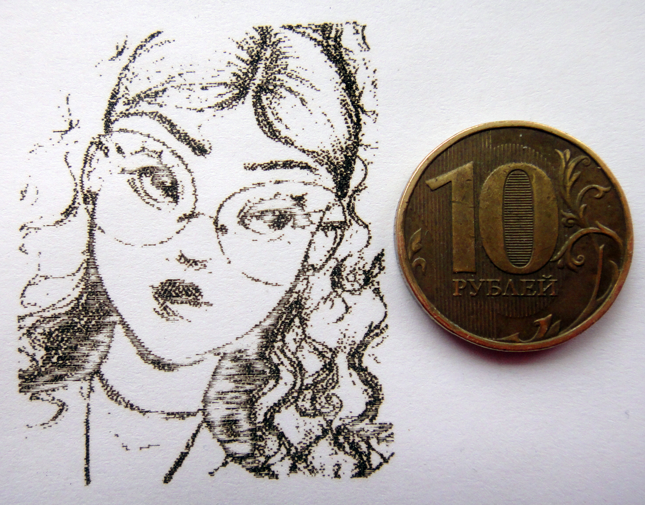

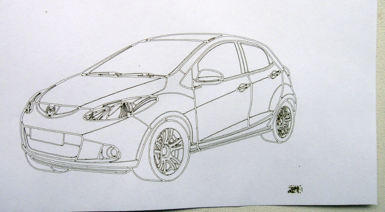

Сегодня попробовал пожечь бумагу в режиме "Векторизовать". Получилось вполне прилично. И даже без пропусков.
иллюстрация.jpg (6149 просмотров) <a class='original' href='./download/file.php?id=157753&mode=view' target=_blank>Загрузить оригинал (739.78 КБ)</a>
В режиме "Трассировка по линиям" тоже жжет более-менее прилично. Но здесь уже чувствуется, что лазер работает не совсем корректно. Ощущение такое, что чтобы войти в режим, ему требуется какое-то время, и при быстром включении-выключении он не успевает войти в нужный режим. И где линия становится сплошной, там прожиг происходит слабее
иллюстрация1.jpg (6139 просмотров) <a class='original' href='./download/file.php?id=157755&mode=view' target=_blank>Загрузить оригинал (1.23 МБ)</a>
Жду другой лазер. Если с другим сработает как надо, причина прояснится.

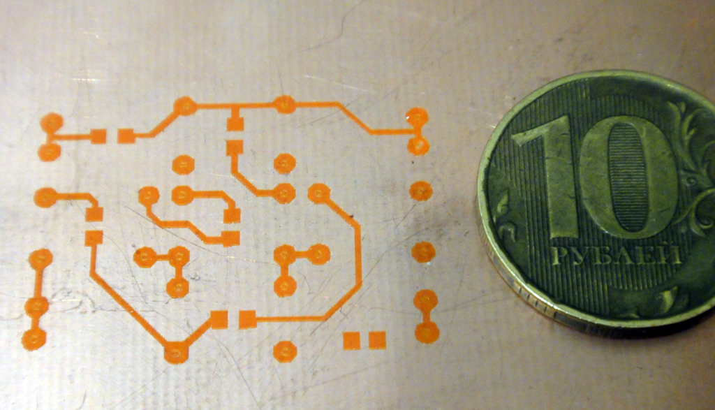

Продолжил опыты. Прожечь краску на плате по нормальному не удалось, побаловаться с фоторезистом тоже нет пока возможности. Пожег по красному скотчу, наклеенному на плату. Результат уже приемлимый, можно отправлять на травление :)
скотч.jpg (6111 просмотров) <a class='original' href='./download/file.php?id=157776&mode=view' target=_blank>Загрузить оригинал (479.65 КБ)</a>
