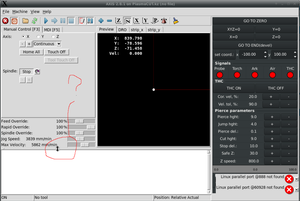

Вот что я смог сделать. В остальном нужна помощь.

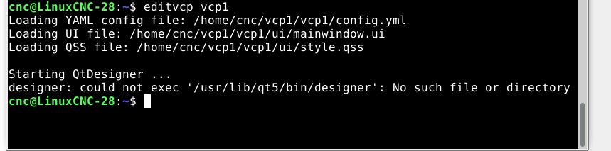

Доброго дня, ребята помогите запустить єту приблуду. Установил все по инструкциям, но на этапе вызова комманды в терминале editvcp vcp1 выскакивает вот такое:
П.С. пробовал на версии Debian 9 с установленной LinuxCNC 2.8 и на новом образе с сайта Linuxcnc - LinuxCNC 2.8.0 Debian 10 Buster PREEMPT-RT ISO - там и там одинаковый результат.
Qtpyvcp error.jpg (5711 просмотров) <a class='original' href='./download/file.php?id=187565&mode=view' target=_blank>Загрузить оригинал (172.11 КБ)</a>
Прочитал несколько постов выше, что нужно сначала eстановить QT5.... установил вот такой коммандой sudo apt-get install qt5_default !!!
Теперь на віходе вот такая шляпа:
Qtpyvcp error 1.jpg (5706 просмотров) <a class='original' href='./download/file.php?id=187567&mode=view' target=_blank>Загрузить оригинал (42.92 КБ)</a>
доустановил вот такое: sudo apt-get install qttools5-dev-tools
Qt дезайнер запустился - но в панели слева нету тех виджетов для LunuxCNC!

...Удалось таки все установить.как писал выше по инструкции не выходило. установил вот это
все пошло, все виджеты в дизайнере тоже есть. прошлый раз перед этим пакетом еще ставил
после этого, дизайнер запускался, но без виджетов linuxCNC.

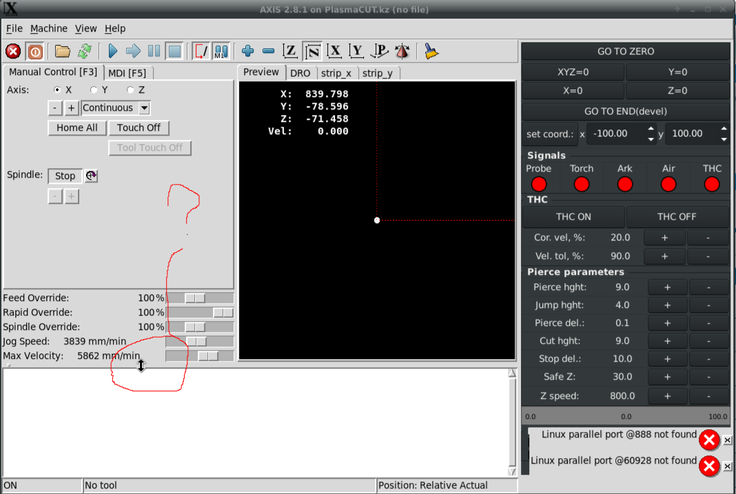

приветсвтую, коллеги. кто то может подсказать как сделать такой элемент управления как на скриншоте?
я даже не знаю как оно называется
