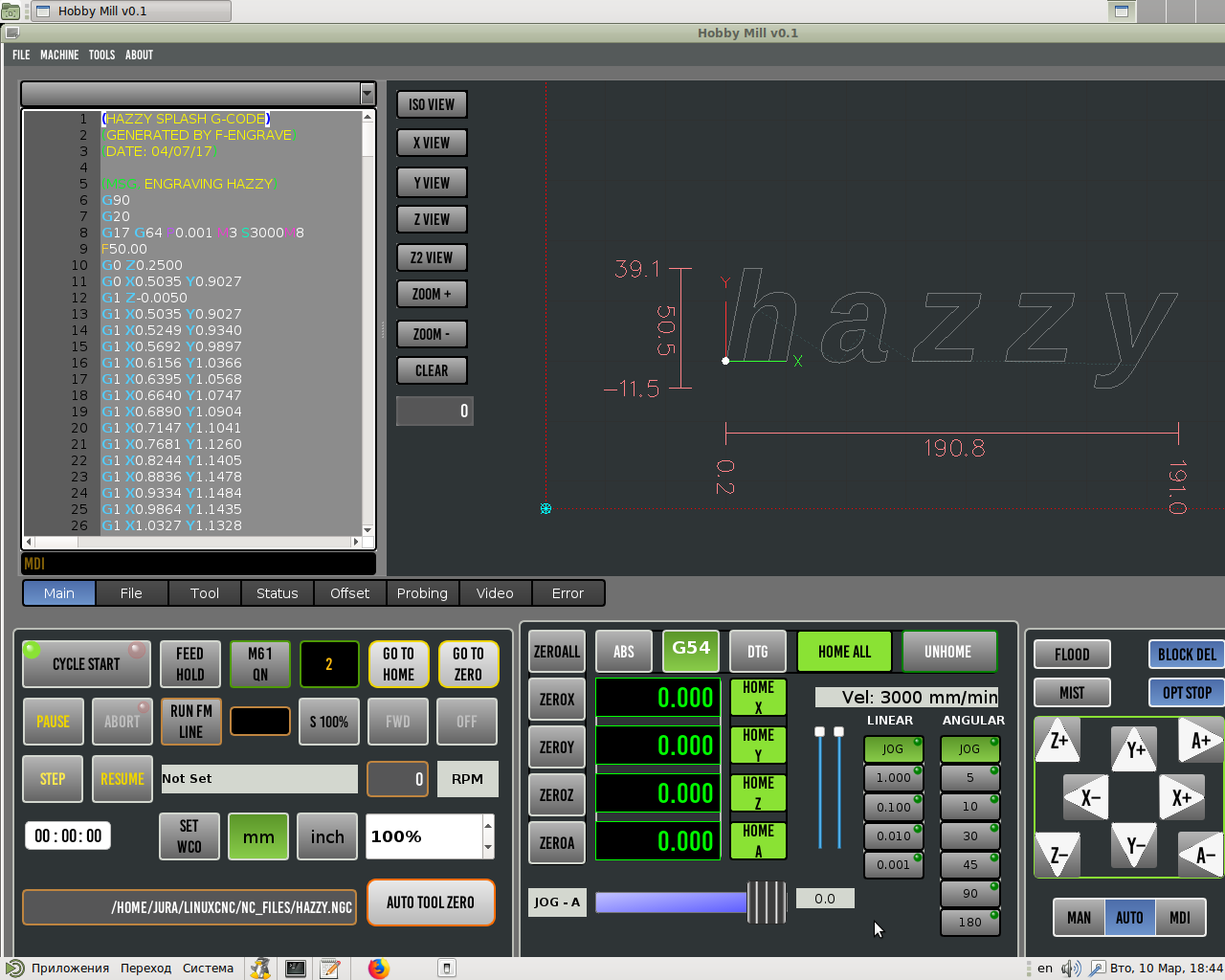

Вот собрал интерфейс для своего хоббийного станка на QtPyvcp. Для полного счастья не хватает jogincrement linear и angular. Чтоб работали независимо друг от друга и отрабатывали заданный интервал от клика кнопки оси. Интерфейс представляет собой микс из несколькольких интерфейсов, для ноутбука 1600х1000. Если кто поможет вернее сделает выложу полностью или перешлю в личку. Желание, чтоб работало как в интерфейсе qtdragon 4 axes.

Вот что я смог сделать. В остальном нужна помощь.
