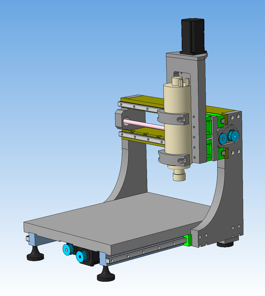

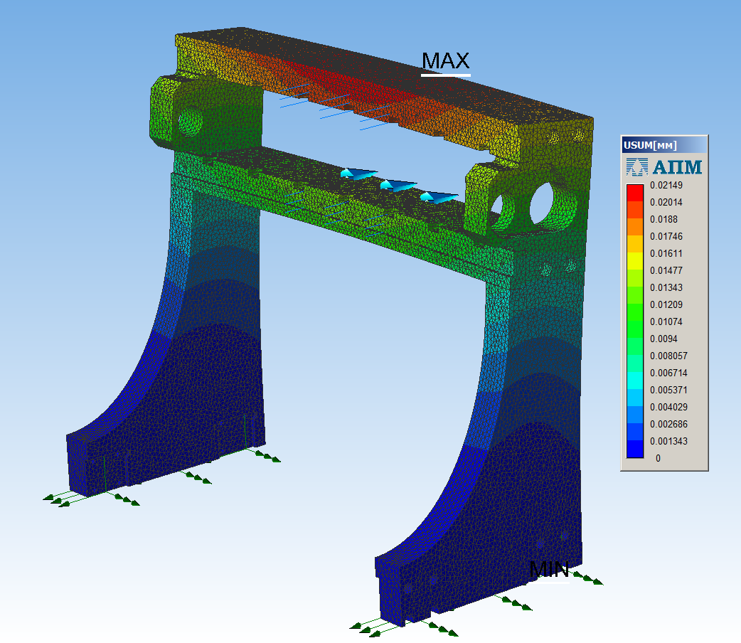

Однако здравствуйте.
Вздумалось построить себе небольшого помощника для мелких работ. Есть тяжелый станок на ISO30, но гонять его по штучной мелочи - занятие убыточное.
Задача: максимально компактный и производительный станок из доступных комплектующих.
Конструктив из дюралевой плиты 30мм. Ориентирован на минимизацию стыков и примыканий, а так же изготовление всех "баз" в одну установку (везде, кроме Zетки).
Запас жесткости вышел просто конский, что наталкивает на мысли об облегчении.
Шаговики Nema23 2nm с обратной связью.
На X и Y - ременная передача HTD5M 10мм шириной.
Шпиндель - водяной китай 2,2.
ШВП 1204 сдвоенные одинарные гайки.
HGR15 направляйки.
Механика и приводы - самый доступный китай.
Расчетный суммарный вес ~60кг.
Мозги - kFlop.
Интересна критика бывалых и опытных. Для меня это только второй станок, который строю, первый - чугунный, с силовым шпинделем. Здесь же специфика - чуть иная)
Так что с Вас - здравая критика и советы, с меня - процесс освещение процесса постройки.

Если честно, то конского запаса жёсткости не увидел. Возьмите уж лучше готовый проект из имеющихся на форуме.

30 mm плиты мало.
Отлейте из (выбрать) - бетона, пилимербетона, полимергранита. 200, а лучше 300 мм плиту.
Вот тогда это будет "Сумо в чпу" или наоборот.

Привели бы сразу в первом своем сообщении примеры расчетов, если уж вы такой супер инженер-станкостроитель.
Что мне не нравится - балка портала из двух кусков, обратная схема оси z и отсутствие косынок на стойках портала.

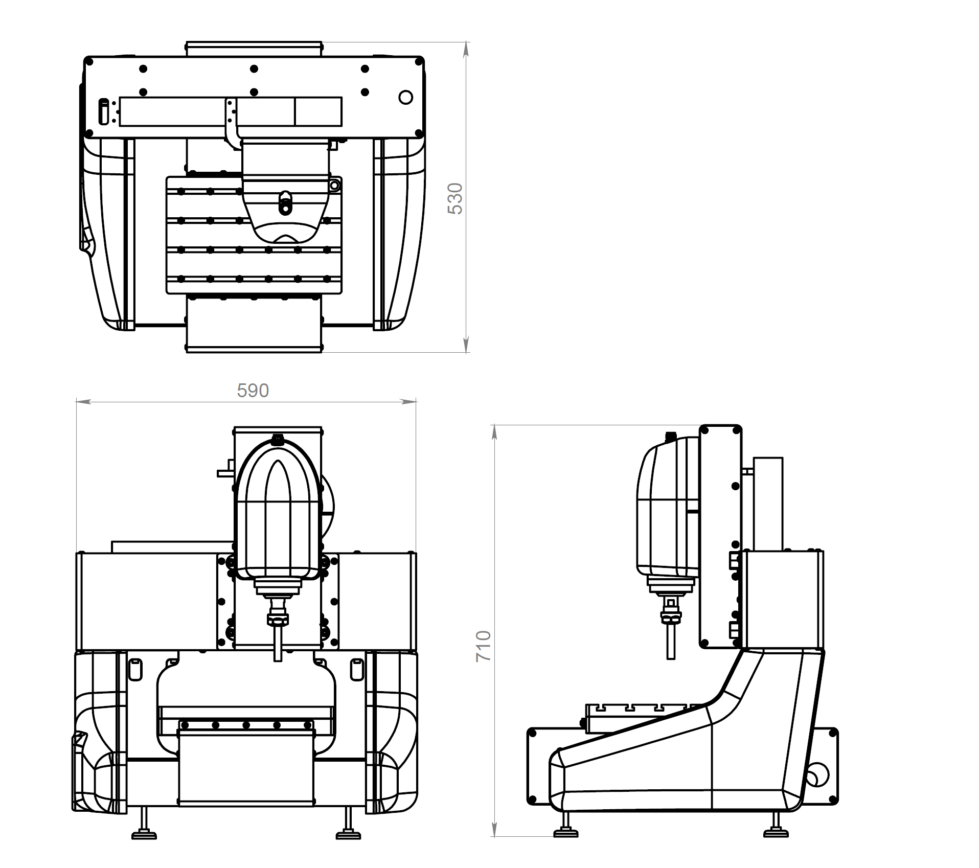

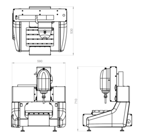

frezeryga писал(а):Для такого маленького поля подвижный портал не актуально.
Станок будет стоять дома, минимальный габаритный размер в приоритете.
При подвижном портале весь станок умещается в шкафчик 500х550. При этом имею большой стол с "мертвой зоной" сзади, где можно спрятать бабку 4ой оси и прочее добро.
Аналогичная конструкция с подвижным столиком занимает больше места из-за вылетов стола это автоматически 600мм в длину. А если захочешь стол длиннее, чем ход - получишь еще больше.
В ширину стол едва больше, чем рабочее поле. А ведь надо куда-то деть прихваты и всякие крепежи.
На подвижный стол уходит заметно больше металла (на все ребра жесткости в т.ч.). В итоге при аналогичной жесткости получается ощутимо более затратный и тяжелый станок.
Вышенаписанное с учетом того, что каждая деталь не должна превышать 500х400мм. Это комфортная рабочая зона станка, на котором сие будет изготовлено.
У подвижного стола есть преимущества. Как минимум его юстировать проще. Но тут выбор в сторону компактности, мобильности и транспортабельности.
Вот наглядно и с образмеркой:

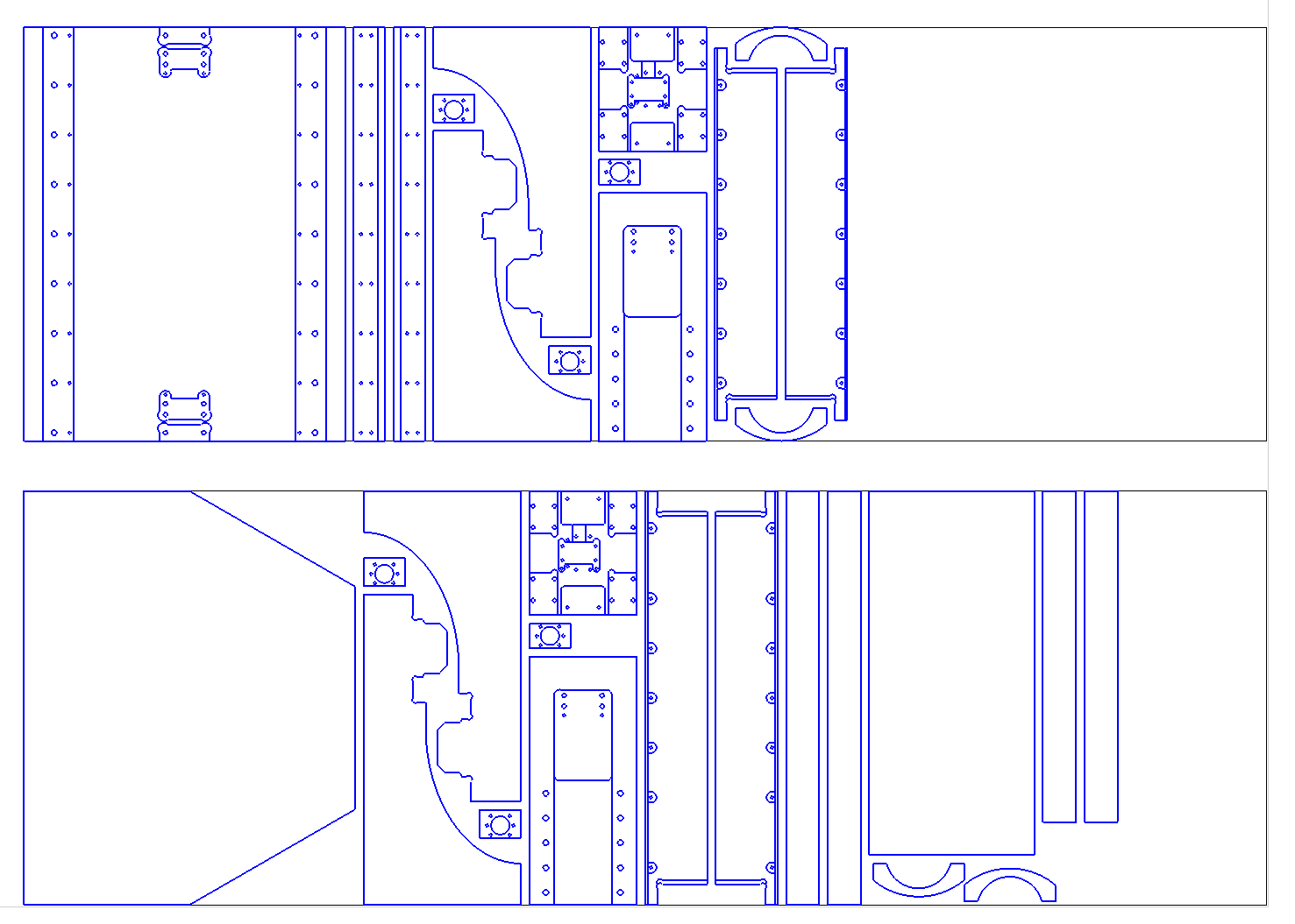

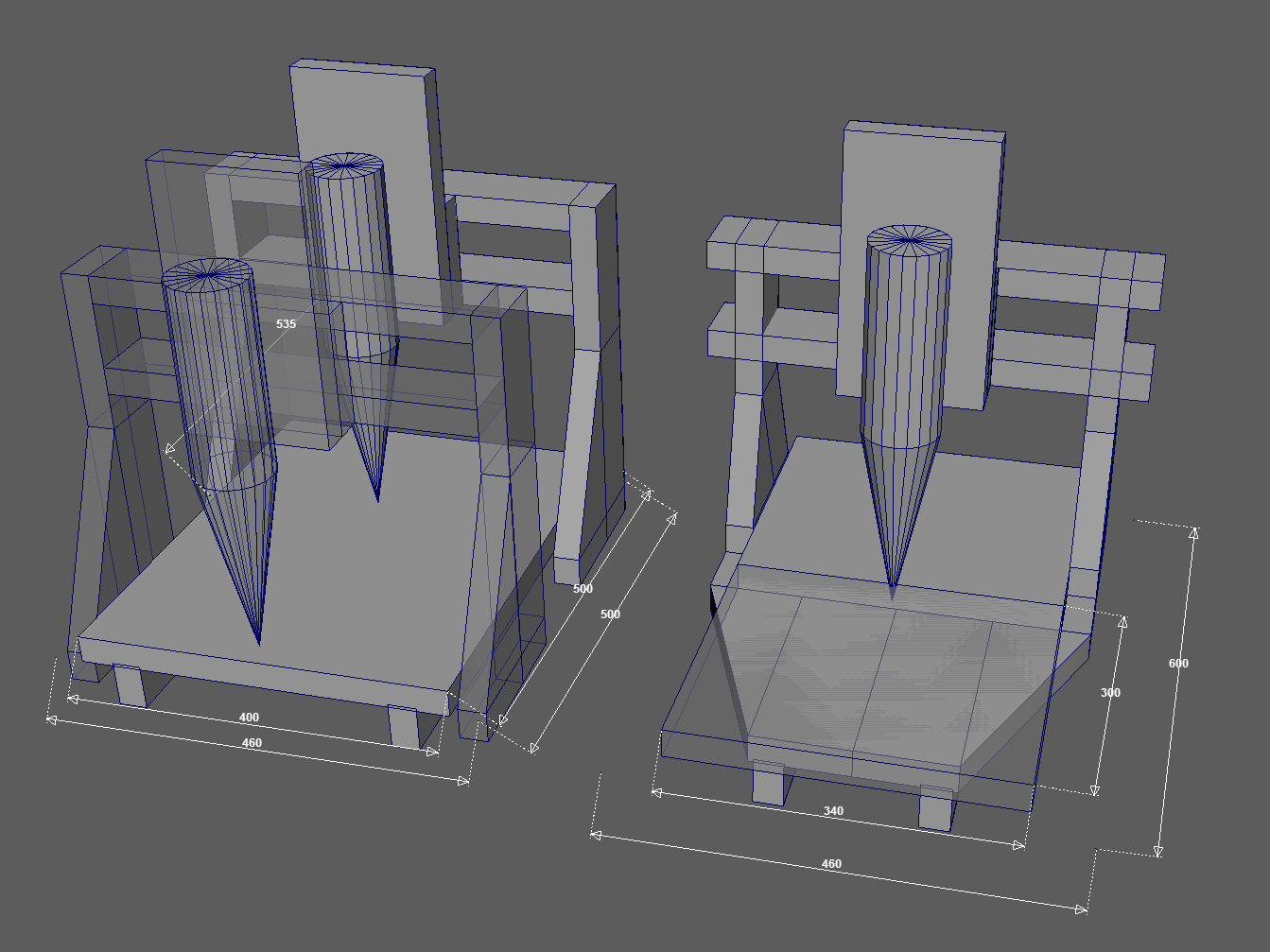

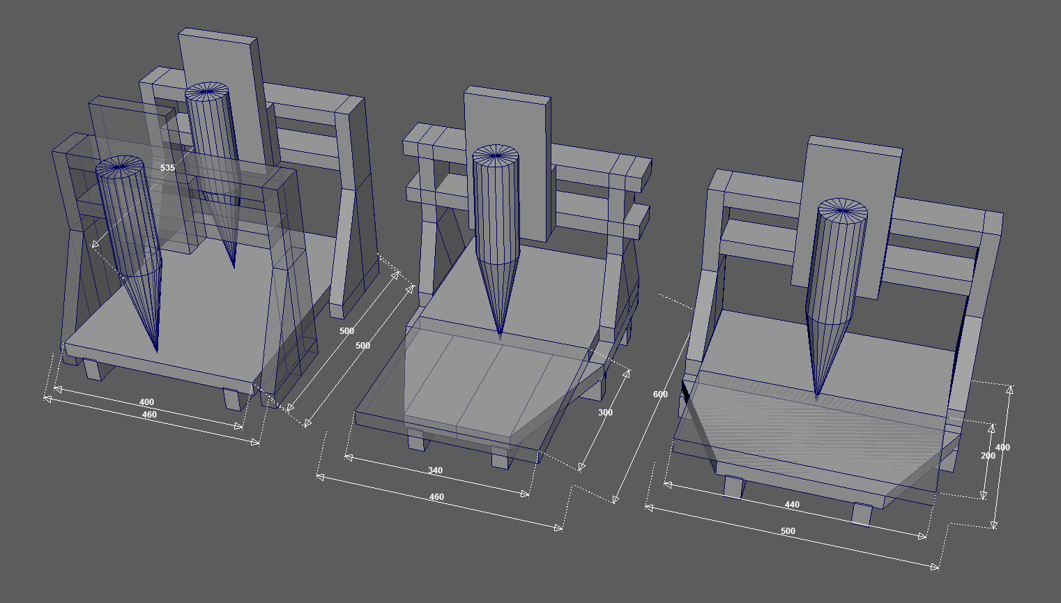

frezeryga писал(а):А зачем квадратное поле? Оно редко надо.
Детали мелкие, форма рабочего поля принципиальной роли не играет. Если стоит задача делать большую деталь - для этого есть большой станок.
Но даже если вытянуть его вдоль Y, получится поле ~200х350. Это мало что меняет: стол "впритык", вес - избыточный.
На втором скрине "раскройка" двух вариантов. Ходячий стол, кило, эдак, на 10, тяжелее.
9.png (4770 просмотров) <a class='original' href='./download/file.php?id=157315&mode=view' target=_blank>Загрузить оригинал (51.44 КБ)</a>
10.png (4668 просмотров) <a class='original' href='./download/file.php?id=157329&mode=view' target=_blank>Загрузить оригинал (45.7 КБ)</a>

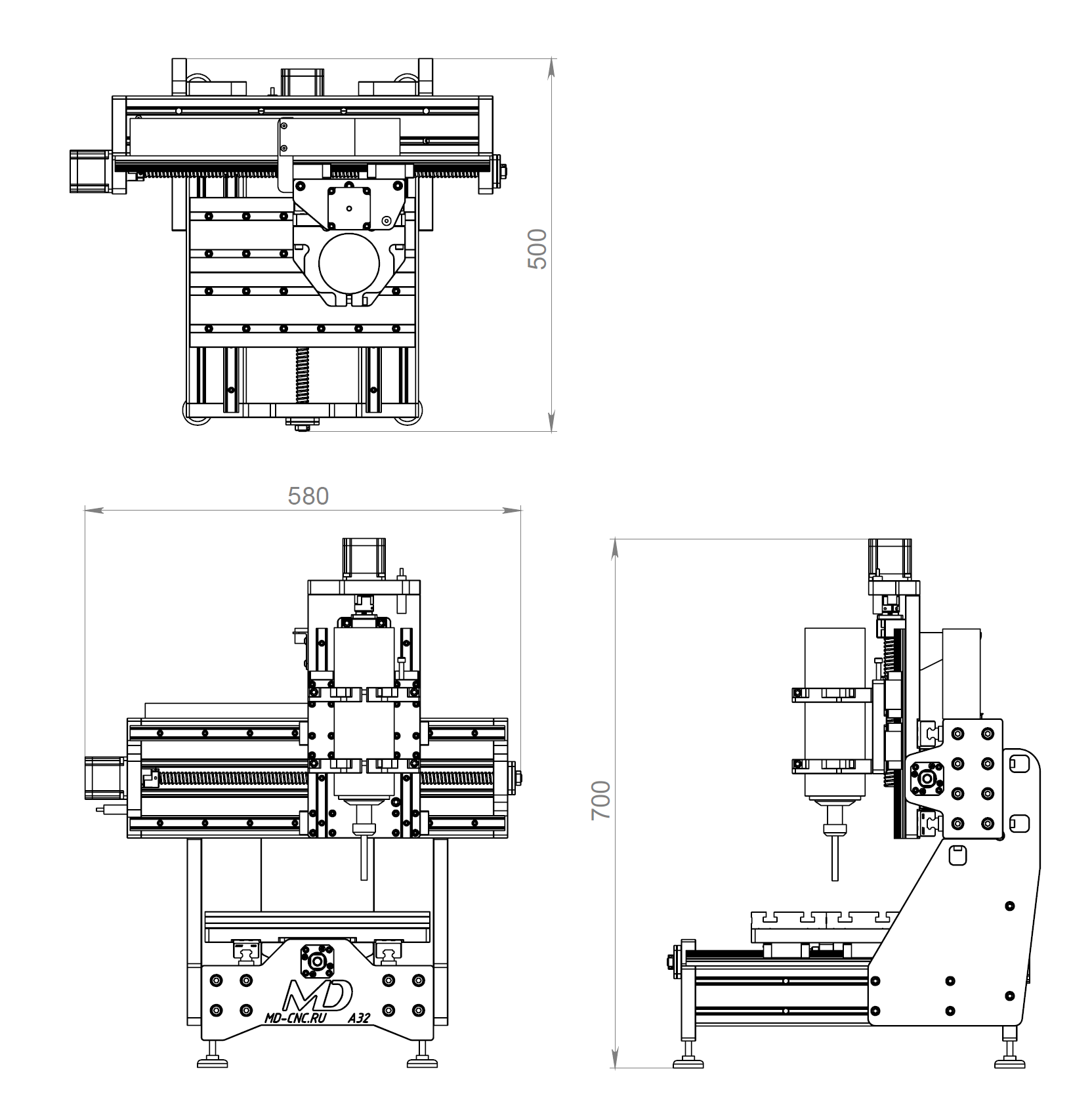

размеры моих станков с полем 300х200 компактней уже некуда.
А32.PNG (4752 просмотра) <a class='original' href='./download/file.php?id=157316&mode=view' target=_blank>Загрузить оригинал (141.92 КБ)</a>
B32.PNG (4752 просмотра) <a class='original' href='./download/file.php?id=157317&mode=view' target=_blank>Загрузить оригинал (132.66 КБ)</a>
Re: Сумо по цветнухе 300х300х100
Вы же понимаете, что 3 оси на одной "опоре" и 2 оси на "одной" опоре разные показатели по жесткости.
Ну и какие-то косынки или заднюю плиту тоже предусмотрите, а то при движении вправо-влево будет "параллелограмм" с портала.

frezeryga писал(а):размеры моих станков с полем 300х200 компактней уже некуда.
Вы уж извините, но повторять я их не буду.
Огромное количество деталек, стыков и соединений. Каждый торец подреж, выставь, закрепи... Мне один станок хватило собрать, чтоб больше по этим граблям не ходить.
Для людей, которые строят на коленке - это, бесспорно, выход из положения. Но зачем мне весь этот гемор, когда я могу фрезернуть 9 цельных элементов и сложить их в конструкцию?
Туда же и прикручивание рельс к станочному профилю без бокового упора... Это все от безвыходности.
Ваш проект 400х600 - вот это уже гораздо ближе к истине.

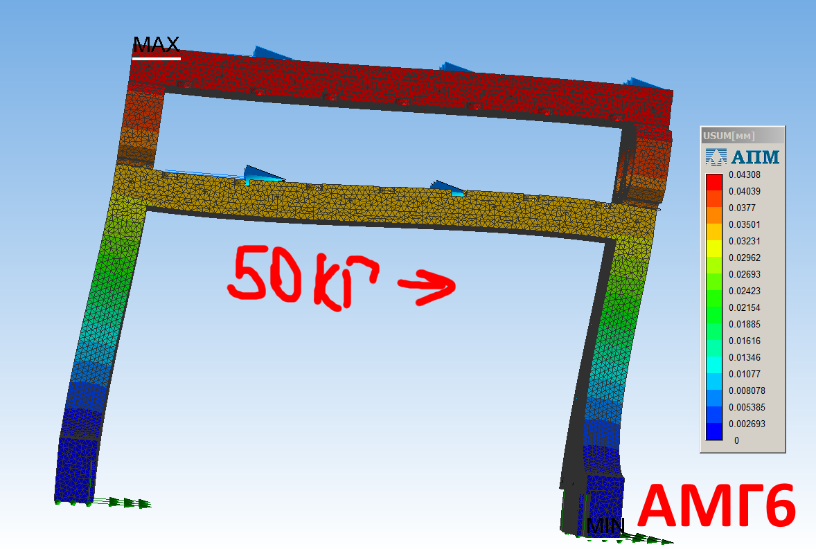

xenon-alien писал(а):Ну и какие-то косынки или заднюю плиту тоже предусмотрите, а то при движении вправо-влево будет "параллелограмм" с портала.
Парам-парам-пам-параллелограмм.

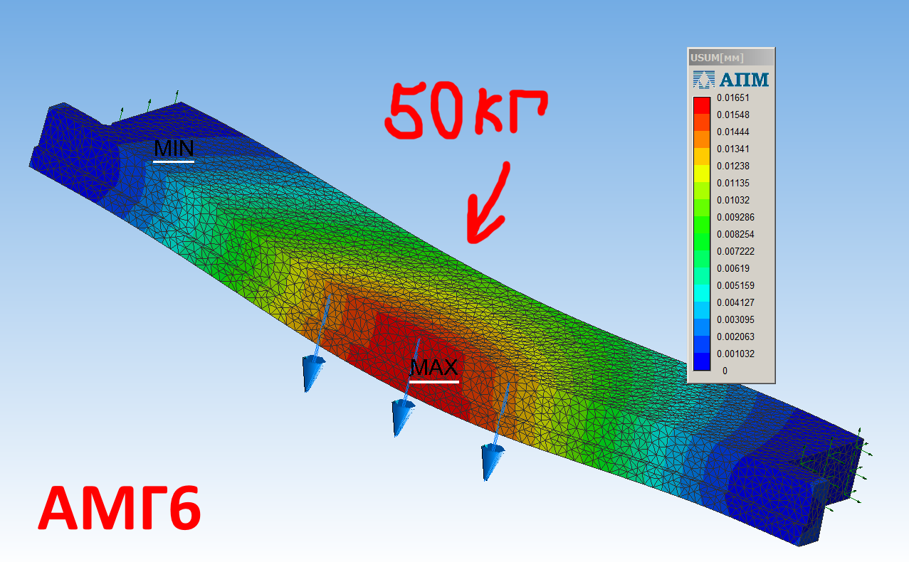

vovafed
Сообщения: 1810
Репутация: 325
Откуда: башкортостан
Re: Параллелограмм по цветнухе 300х300х100
Сообщение vovafed »

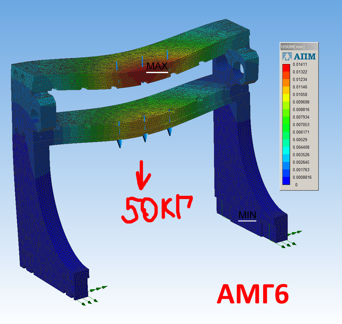

На кручение попробуйте силу приложить в середине портала
И посчитайте сколько отклонение будет в месте где будет фреза находится

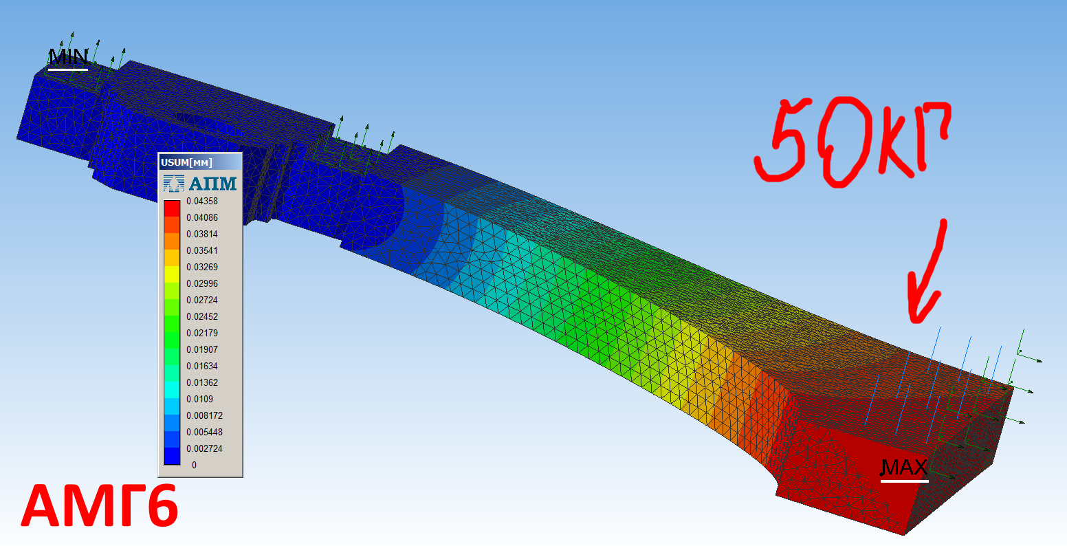

BlackBeard
Сообщения: 43
Зарегистрирован: 20 ноя 2015, 18:16
Репутация: 15
Сообщение BlackBeard »
vovafed писал(а):На кручение попробуйте силу приложить в середине портала
При тех же 50кг приложенных вдоль оси X - отклонение по прежнему не существенное.
Даже с учетом максимального вылета оси Z + длина инструмента, погрешность на кончике фрезы ~= 0,025мм.
