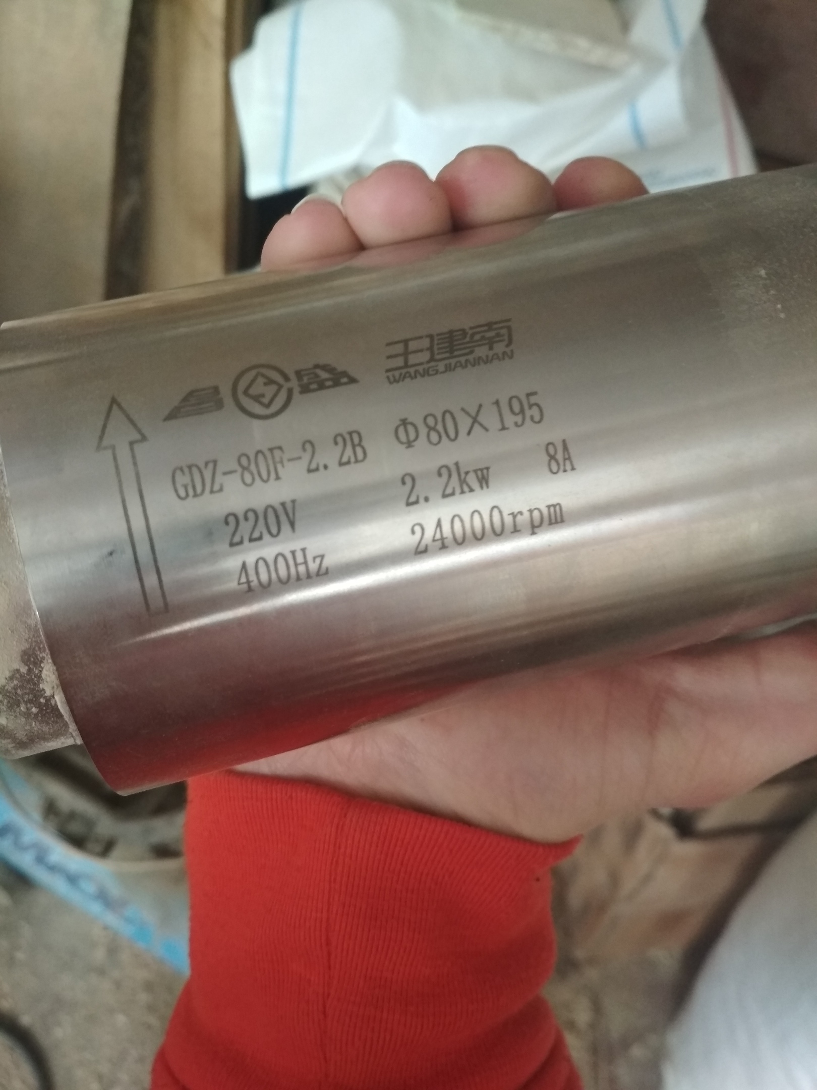

здравствуйте! поможете настроить?)

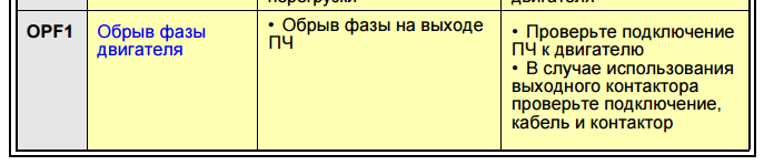

подключил, шпиндель стал раскручиваться рывками. перечитал мануал - заработало, все гуд, выключил. включаю, выдает opf1.
и вентилятор охлаждения чет не включается. в настройках ставил самовентиляцию и принудительно.

2019-02-17_173028.png (1579 просмотров) <a class='original' href='./download/file.php?id=157266&mode=view' target=_blank>Загрузить оригинал (22.08 КБ)</a>
Обрыв где-то. Провод бы проверить со всеми разъёмами. Шпиндель прозвонить.

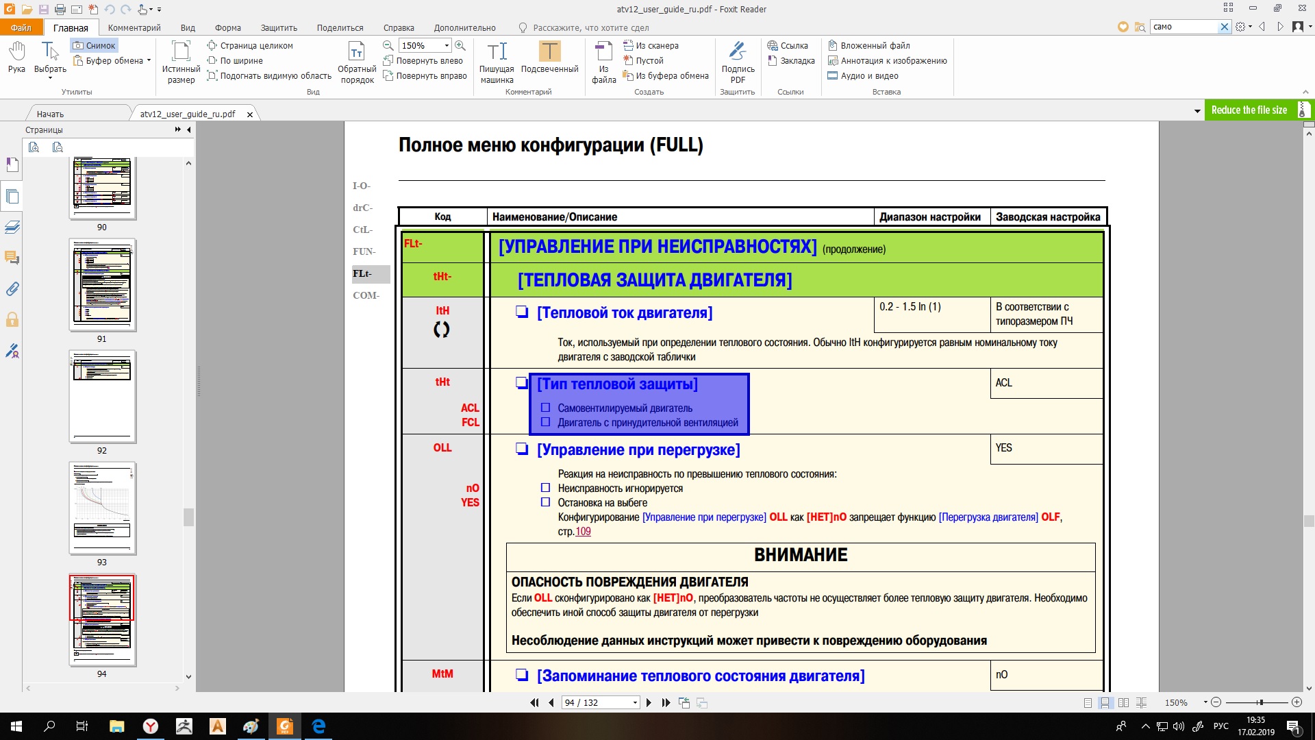

Aerodance писал(а):вентилятор охлаждения чет не включается. в настройках ставил самовентиляцию и принудительно.
Так это не настройки охлаждения инвертора. Это настройки охлаждения двигателя/шпинделя который к инвертору подключен.

уже прозвонил. тот Мудаг, который станок собирал опять накосячил. переломился провод на шпинделе(цанга с контактами, или как оно правильно:))
это уже 2й провод, 1ый на Z переломился.

в инструкции к частотнику.. (1559 просмотров) <a class='original' href='./download/file.php?id=157282&mode=view' target=_blank>Загрузить оригинал (429.13 КБ)</a>
