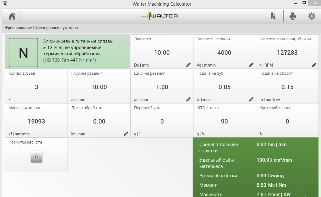

Ну, хорошо, на черновую обработали. Надо бы и финишную сделать. Ставим финишную скорость резания в 4000 м/мин, грубить на 5000 м/мин не будем. И что видим:
Обороты шпинделя 127 283 об/мин, минутная подача 19 093 м/мин.
Ну что ж, подача стола все еще в реальном мире, но что делать с оборотами? Тут уж никакая ускорительная головка не поможет.
2.jpg (8084 просмотра) <a class='original' href='./download/file.php?id=156935&mode=view' target=_blank>Загрузить оригинал (233.18 КБ)</a>

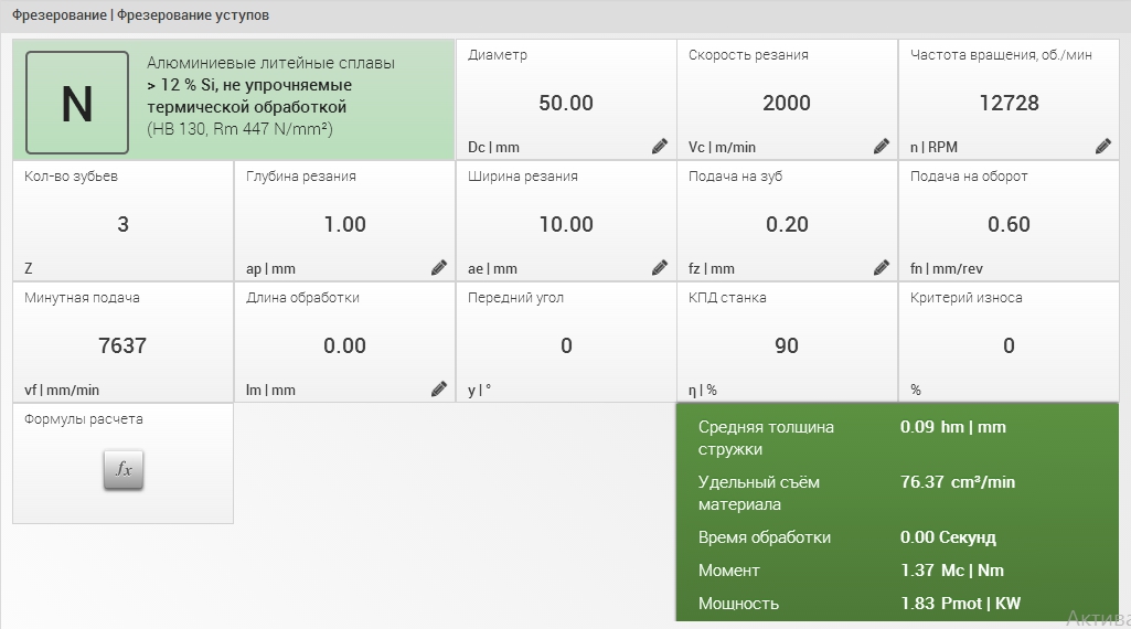

Понятное дело, что на больших диаметрах все легко, но как вести речь о ВСО на мелких фрезах 6-20мм?

Evgen91 писал(а):Обороты шпинделя 127 283 об/мин, минутная подача 19 093 м/мин.
Если обратиться к евау, посмотреть на какие обороты балансируются оправки ВТ40 https://www.ebay.com/sch/i.html?_from=R ... d&_sacat=0 больше 25000 об/мин не видно. Возможно что есть оправки рассчитанные на больше обороты. Мне не попадались.

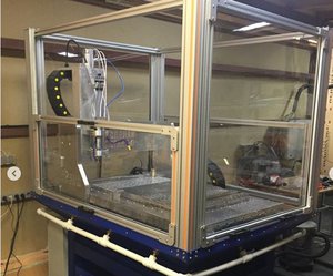

Да особо выкладывать и нечего. Обычный легковес из алюминия.

Да, по фрезам 1200 м/мин это, похоже, предел, я выше тоже пока не встречал.
По балансировке понятно да, что ИСО оправку сильно не раскрутить.
Получается, что фрезами меньше миллиметров 40ти о всо и речи быть не может. Хотя, с другой стороны всо фрезой 40мм это уже тоже какой-то перебор)
В общем, ВСО по алюминию это недостижимые режимы для простых людей.

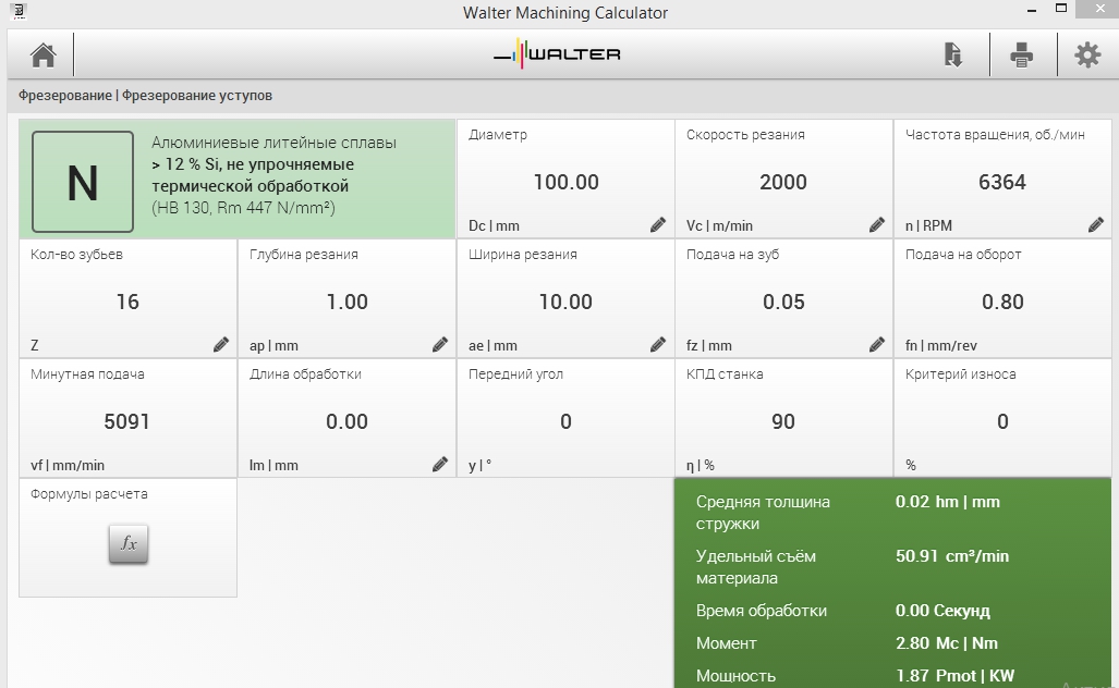

Вот посчитал для 100мм фрезы - вполне себе рабочие режимы, но зачем 100мм фрезе режим ВСО это уже другой вопрос)

Evgen91 писал(а):Да особо выкладывать и нечего. Обычный легковес из алюминия.
С такой высокой осью Z, Точно под ВСО заточен :)

По сталям всо легко достижим со стороны станка (о фрезах не знаю), а вот по алюминию похоже что только так, как на этом видео))
