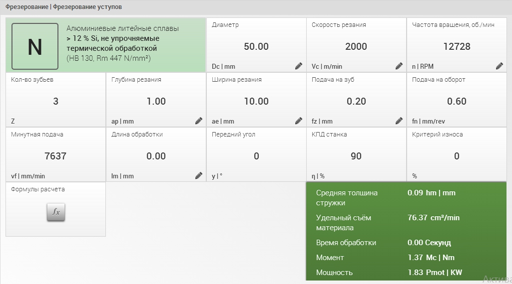

Понятное дело, что на больших диаметрах все легко, но как вести речь о ВСО на мелких фрезах 6-20мм?
3.jpg (8646 просмотров) <a class='original' href='./download/file.php?id=156945&mode=view' target=_blank>Загрузить оригинал (167.31 КБ)</a>
4.jpg (8646 просмотров) <a class='original' href='./download/file.php?id=156946&mode=view' target=_blank>Загрузить оригинал (207.54 КБ)</a>

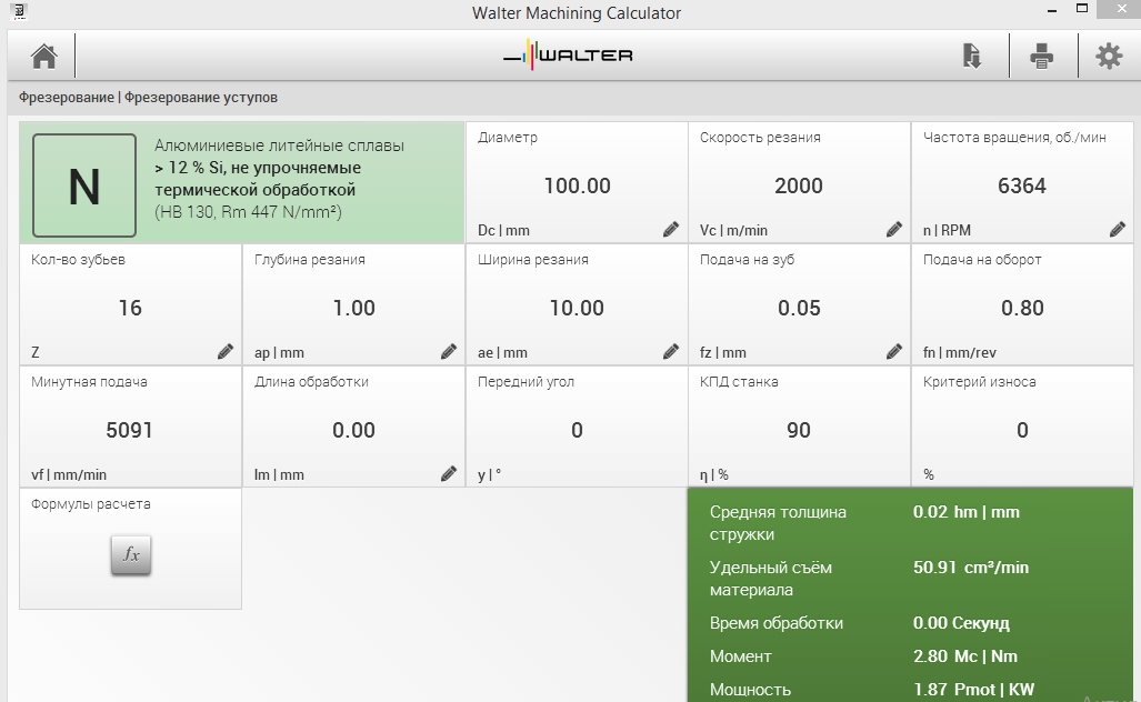

Вот посчитал для 100мм фрезы - вполне себе рабочие режимы, но зачем 100мм фрезе режим ВСО это уже другой вопрос)
6.jpg (8636 просмотров) <a class='original' href='./download/file.php?id=156950&mode=view' target=_blank>Загрузить оригинал (229.65 КБ)</a>
