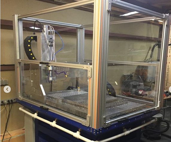

Вот все смотрю-смотрю. Пишут, что обработка высокоскоростная.А что вкладывается в это слово, видимо не догоняют даже или это я не догоняю. Давайте разберемся, что такое ВСО по алюминию.
Например, сегодня в инстаграме вижу у одних ребят (делают станочки из алюминия ценой в миллион на таком же самодельном станочке): "изготовление станков для всо",
задаю вопрос о скоростях резания, которые они вкладывают в значение этих слов, в итоге выясняется, что 600-800 м/мин при шпинделе до 18000 об/мин и минутной подаче 3-5 м/мин.
Отсюда вопрос - что же такое ВСО конкретно по алюминию?
Прочитав пару статей, вижу, что это особая стратегия обработки, а главное, это скорость обработки свыше 2000 м/мин при черновой и до 5000 м/мин при чистовой обработке. Речь не о минутной подаче стола, а о скорости резания, прошу не путать.
Кстати, подача на зуб оговаривается в диапазоне 0.005D < fz < 0.02D (мм), где D – номинальный диаметр фрезы.
Берем трехзубую фрезу номинальным диаметром 10мм, ставим на нее минимальную fz=0.05мм и вот что имеем для черновой обработки:
Обороты шпинделя 63 642 об/мин, минутная подача 9 546 м/мин.
Как?!) С подачей стола все понятно, ничего сверхъестественного, но как быть с оборотами шпинделя? Это я тупой чего-то не понимаю или есть какой-то другой мир, для которого это норма?

Evgen91 писал(а):Например, сегодня в инстаграме вижу у одних ребят (делают станочки из алюминия ценой в миллион на таком же самодельном станочке): "изготовление станков для всо",
Фото бы выложил.

Да особо выкладывать и нечего. Обычный легковес из алюминия.
5.jpg (8803 просмотра) <a class='original' href='./download/file.php?id=156948&mode=view' target=_blank>Загрузить оригинал (191.81 КБ)</a>
Да, по фрезам 1200 м/мин это, похоже, предел, я выше тоже пока не встречал.
По балансировке понятно да, что ИСО оправку сильно не раскрутить.
Получается, что фрезами меньше миллиметров 40ти о всо и речи быть не может. Хотя, с другой стороны всо фрезой 40мм это уже тоже какой-то перебор)
В общем, ВСО по алюминию это недостижимые режимы для простых людей.
Вот посчитал для 100мм фрезы - вполне себе рабочие режимы, но зачем 100мм фрезе режим ВСО это уже другой вопрос)

Кстати, цену на этот станок производитель обозначил в 1,5 млн.
Хороший бизнес.
Хоть бы Михаил Lafayette не увидел их цен)) а то вон как Максима разносит с его ценами на такие же станки и с ценами на конкретный порядок меньше)
Re: ВСО (HSM) режимы по алюминию. Как достичь диких скоросте
Evgen91 писал(а):Да особо выкладывать и нечего. Обычный легковес из алюминия.
С такой высокой осью Z, Точно под ВСО заточен :)
Evgen91 писал(а):В общем, ВСО по алюминию это недостижимые режимы для простых людей.
ВСО нечто похожее у рободрилоподобных. Если быстрее чем у других где видел, значит у них ВСО :)
Evgen91 писал(а):Хотя, с другой стороны всо фрезой 40мм это уже тоже какой-то перебор)
Перебор бывает и в обратную сторону. Это когда на Хаасе деталь из Ала которую можно сделать за пол смены, обрабатывают 3 дня :)
интересно было бы глянуть на него хотябы на f3м/мин и 5 соток на зуб.
