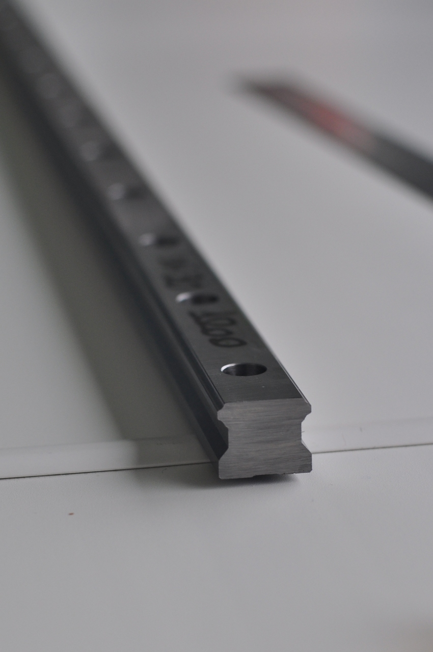

Лучше брать не цилиндрический рельс, а именно профильный (квадратный) т.к. планируется работа и по металлам.
т.е. типо вот такого:
рельс sbi обработка концов.JPG (4830 просмотров) <a class='original' href='./download/file.php?id=8470&mode=view' target=_blank>Загрузить оригинал (291.95 КБ)</a>
