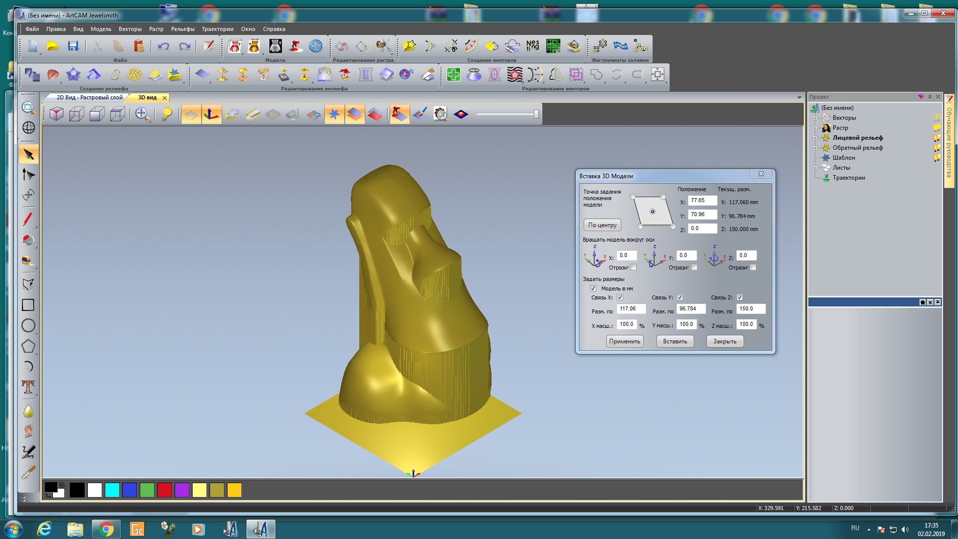

Здравствуйте! Хочу сделать послойную модель лазером. ArtCam при импорте stl показывает
статуя1.jpg (12220 просмотров) <a class='original' href='./download/file.php?id=156031&mode=view' target=_blank>Загрузить оригинал (309.49 КБ)</a>
После нажатия "вставить" модель получается
статуя2.jpg (12220 просмотров) <a class='original' href='./download/file.php?id=156032&mode=view' target=_blank>Загрузить оригинал (366.46 КБ)</a>
Хотелось бы получить модель с первой картинки. Подскажите, возможно ли в artcam создать рельеф, типа для 3D принтера, т.е. снизу не было заполнения?

maxx2000orel писал(а):да ладно не для этого
глянь на нижнюю картинку...вот так он и порежет.. он же все отрицательные плоскости заполняет.. :eat:

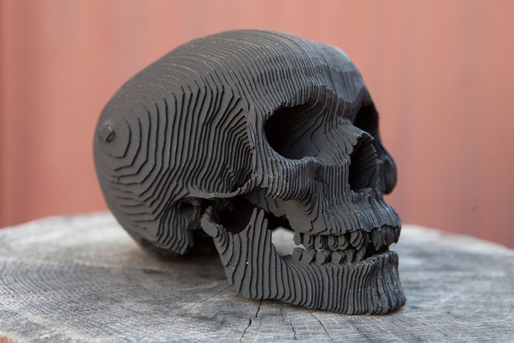

хочу сделать так
череп.jpg (12205 просмотров) <a class='original' href='./download/file.php?id=156038&mode=view' target=_blank>Загрузить оригинал (51.41 КБ)</a>

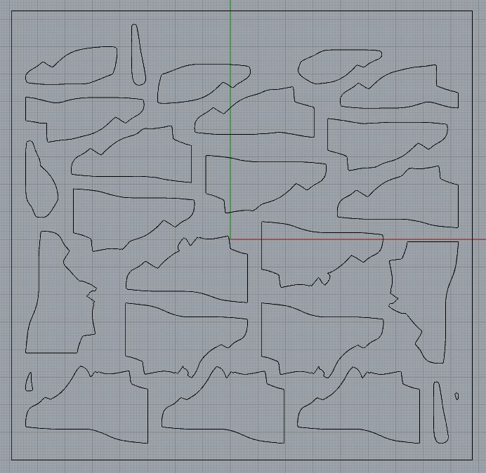

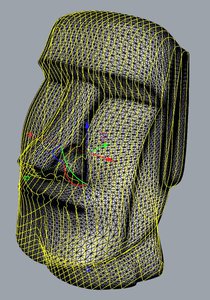

в Rhino это всего две комманды: Contour + _ExtrudeCrv
untitled.60.png (12056 просмотров) <a class='original' href='./download/file.php?id=156146&mode=view' target=_blank>Загрузить оригинал (645.01 КБ)</a>

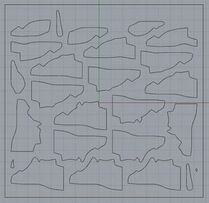

удобно то, что из меша (stl/obj) можно сделать эти самые срезы контуром не перегоняя саму модель в твердотельную/поверхностную и т.п.
Capture4.JPG (12056 просмотров) <a class='original' href='./download/file.php?id=156145&mode=view' target=_blank>Загрузить оригинал (142.38 КБ)</a>

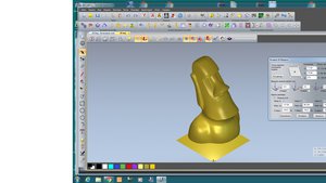

ну и сразу кинуть в NEST ринокама на порезку:
Capture5.JPG (12056 просмотров) <a class='original' href='./download/file.php?id=156151&mode=view' target=_blank>Загрузить оригинал (90.94 КБ)</a>
