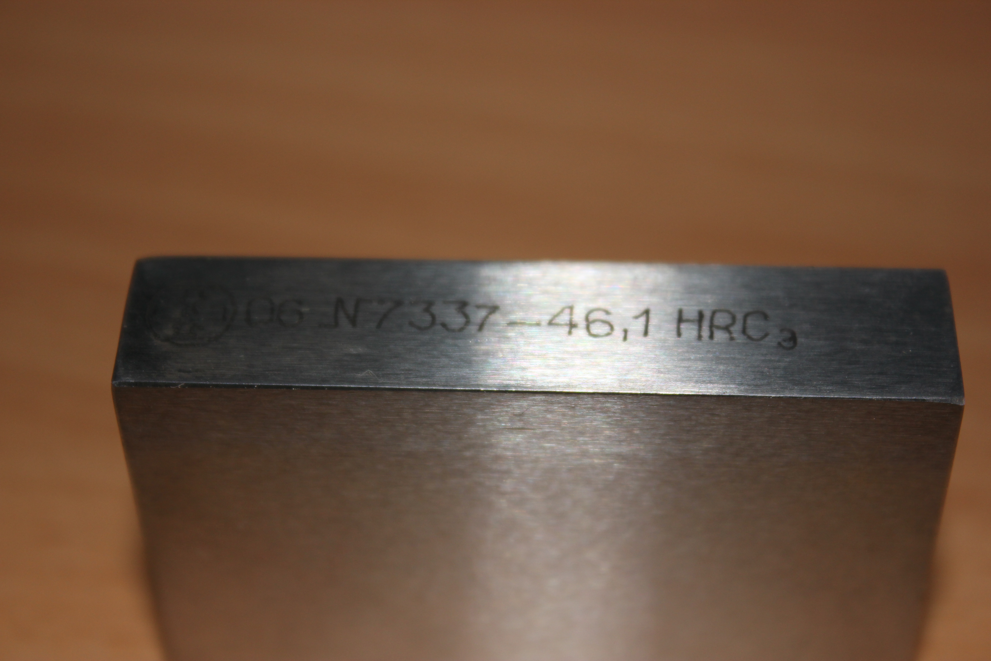

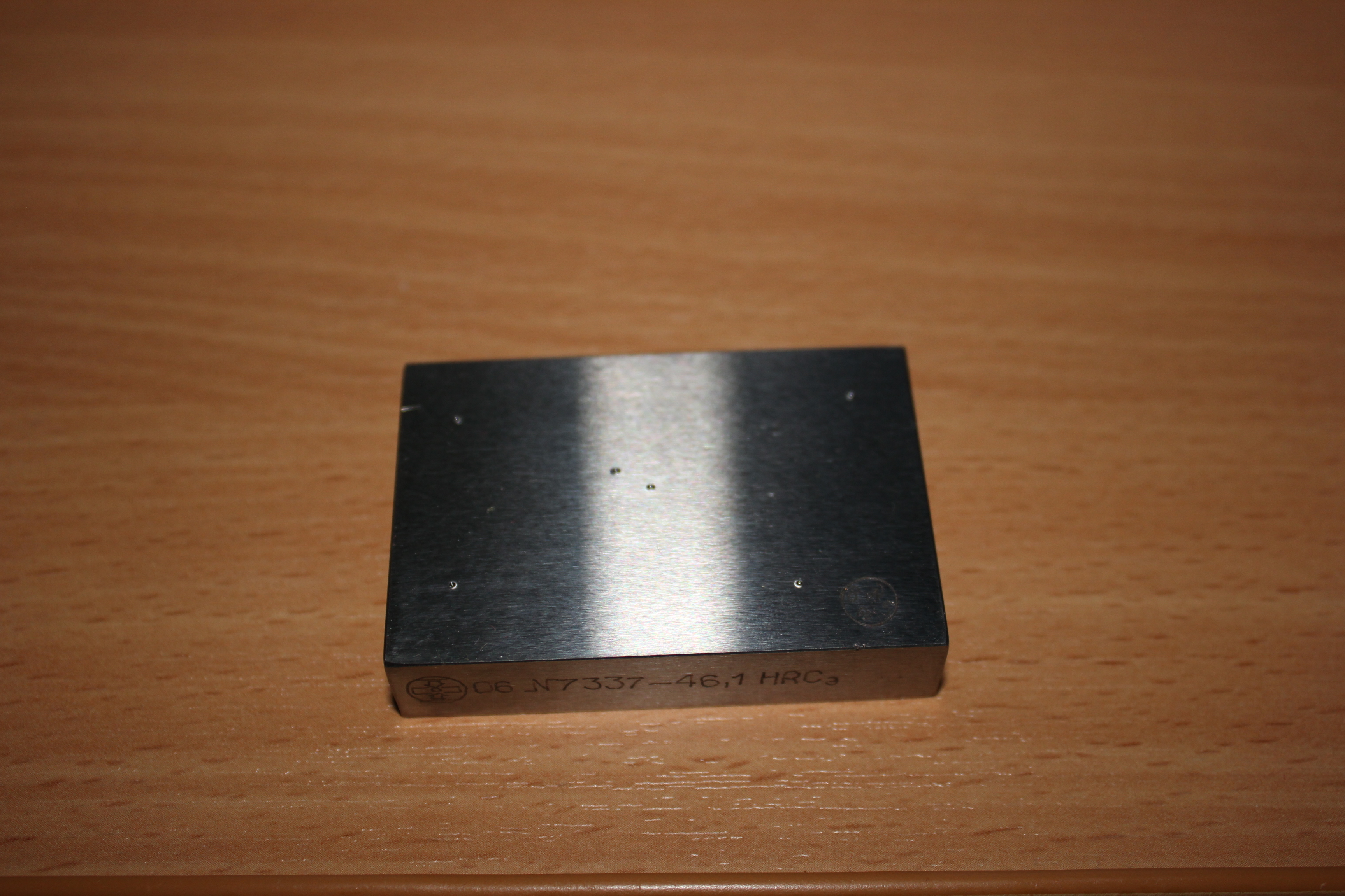

Вариант с домофонной кнопкой понравился, и сделать несложно, пока же по простому.
Надыбал мерную плитку, правда, кто-то над ней уже сверлом поработал и испохабил, впрочем, для моих целей пойдет. Но у меня сложилось впечатление, что подпаять провод к этой стали будет весьма непросто даже с кислотным активным флюсом.
На борту маркировка 06 №7337-46,1 HRC3 После тире, я так понимаю, марка стали, а что значит 06 и 7337?
Еще момент, у меня шпиндель не развязан с сетью. Стремно на фрезу какие-либо провода цеплять... Может, в будущем сделаю ему ШИМ-регулятор с гальванической развязкой, если раньше не куплю нормальный.

А может сделать отверстие и контакт посадить на винт?
Кстати, надо чтобы у тебя не происходило замыкание по корпусу станка, т.е. под пластинку возможно понадобится изоляцию подложить.

У меня же пластик в основном :) Но если доведется металл, тут без изоляции не обойтись.
Просверлить? В этой стали?
