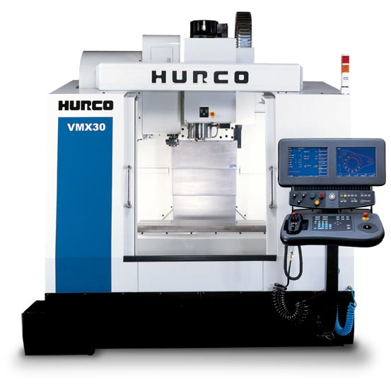

Дано: Трехкоординатные фрезерные станки Hurco VM1 (ultimax) и Hurco VMX30 (winmax)

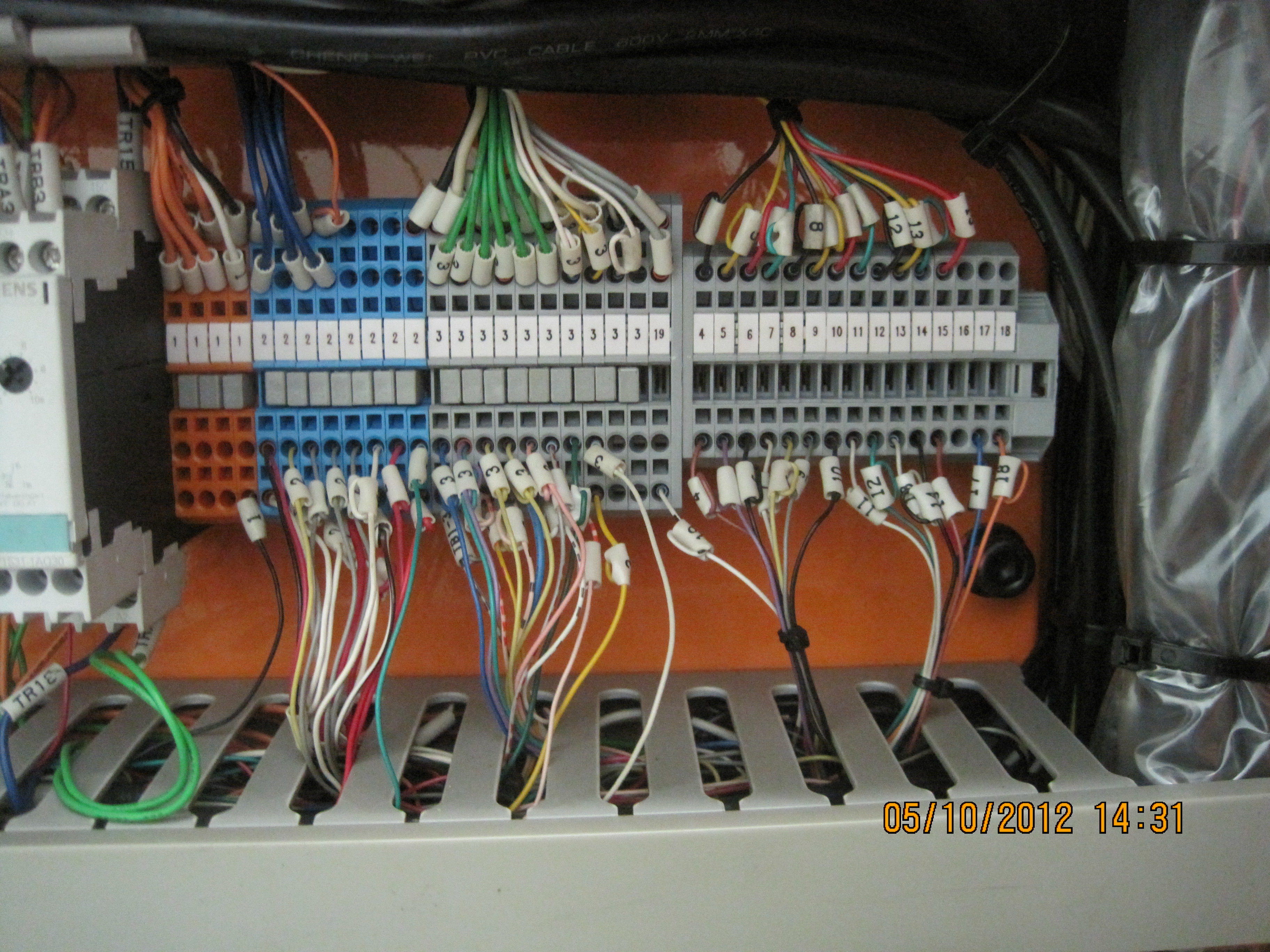

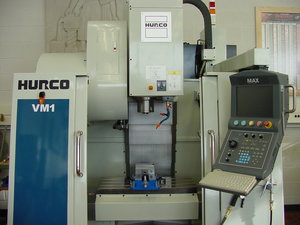

Станки такие:
Hurco vm1 с UltiMax Hurco vmx30 с WinMax (работает под Windows XP) На станках обрабатывается люминий (д16,АМЦ и тп). Видимо с этим связано, что фреза ломается примерно посередине или ближе к цанге, она не крошится, а именно отламывается кусок по любому не меньше сантиметра, посему требования к точности датчика мягко говоря не велики.
Можно в NC-программу вставить пару строчек, чтобы в координатах станка инструмент поднимался на нужную высоту, и там замирал на секунду (что за G код для замирания не знаю, но можно написать чтобы проползал миллиметр по Z на минимальной подаче). Но как инициировать опрос датчика не очень представляю.

на стойку нужно искать мануал и смотреть можно подключить к нему какой нибудь датчик например Renishaw. Нужно чтобы стойка могла обрабатывать входные данные.
Если такого входа нет тогда можно 2 лазера поставить один для шпинделя другой для инструмента. Суть такая: по окончании фрезеровки гонится шпиндель в заданную точку где стоят лазеры. Если "сработали" 2 лазера на шпиндель и инструмент то все в норме, если сработал лазер только на шпиндель а на инструмент нет - значит инструмент сломался, и "нажимаем" кнопку стоп/пауза что вы там жмете.

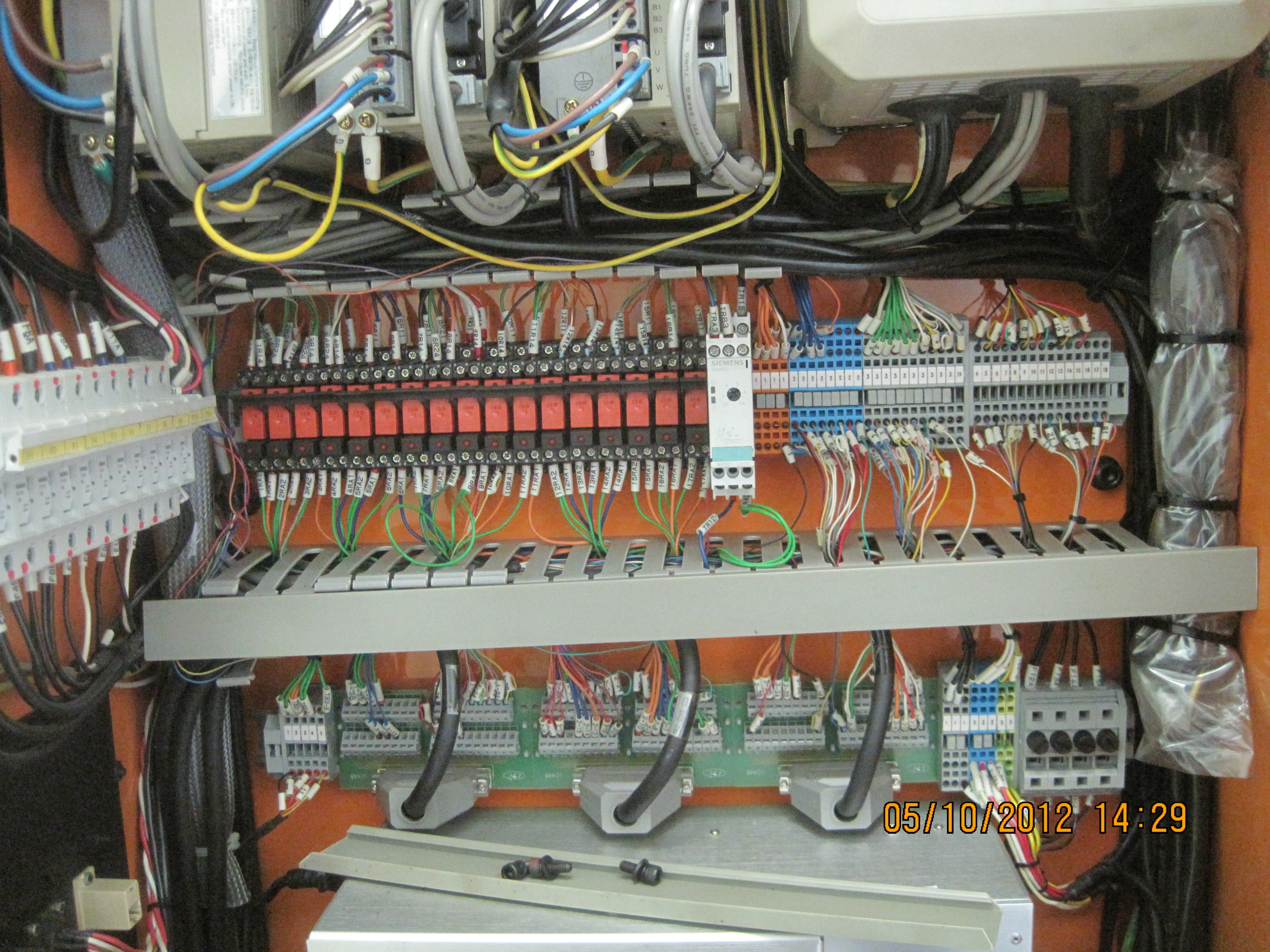

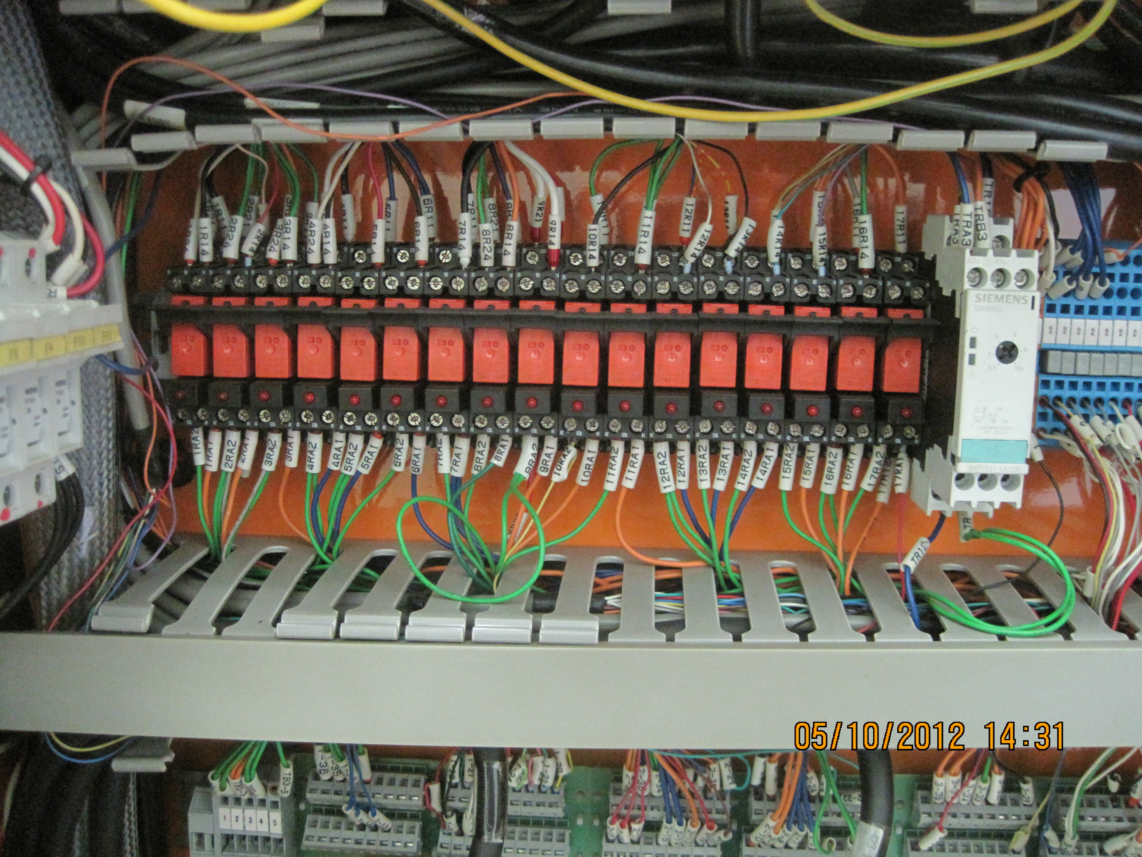

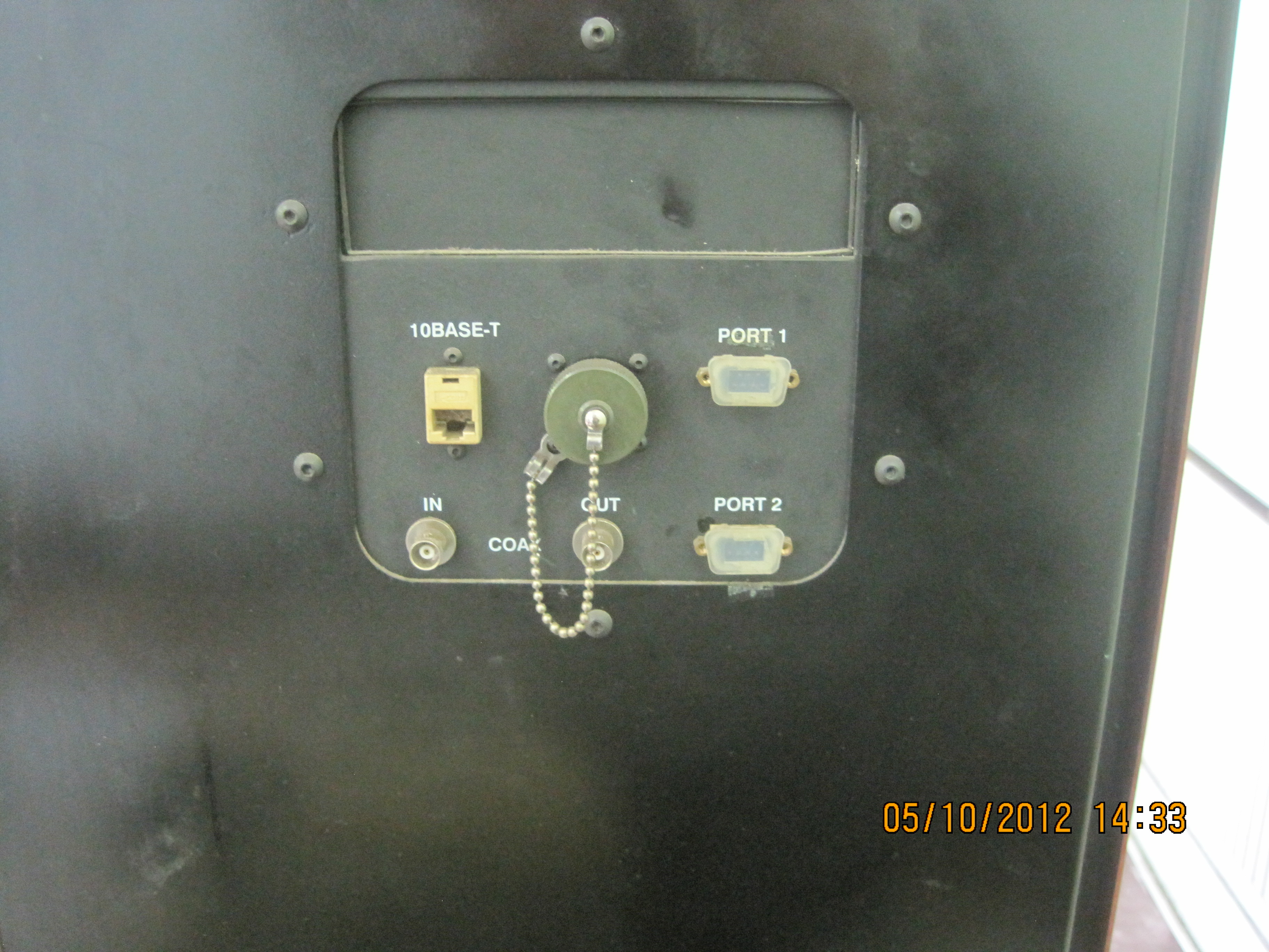

А где этот Auxiliary Output физически может находиться и как он должен выглядеть, в смысле разъем или как там это устроено.

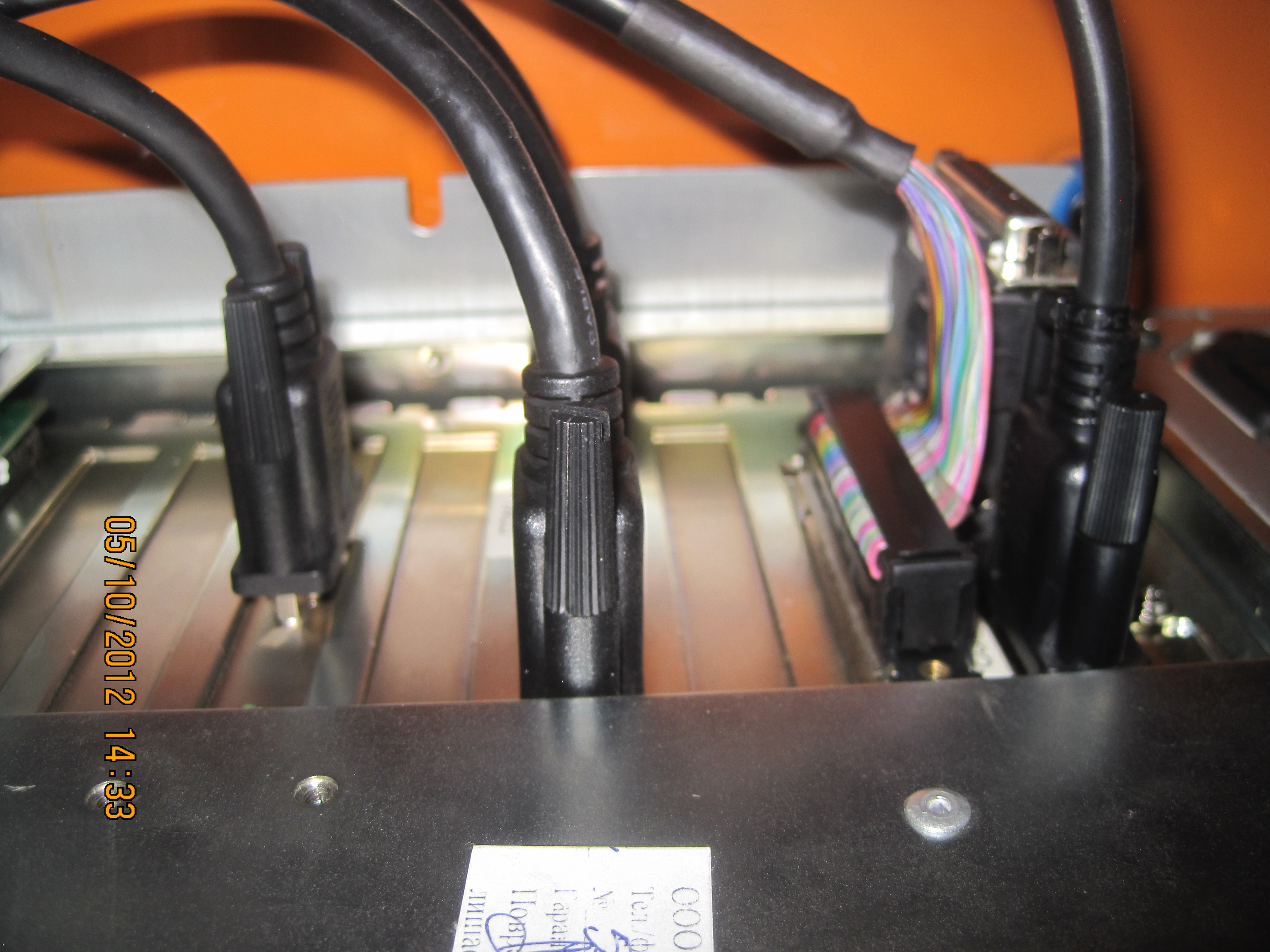

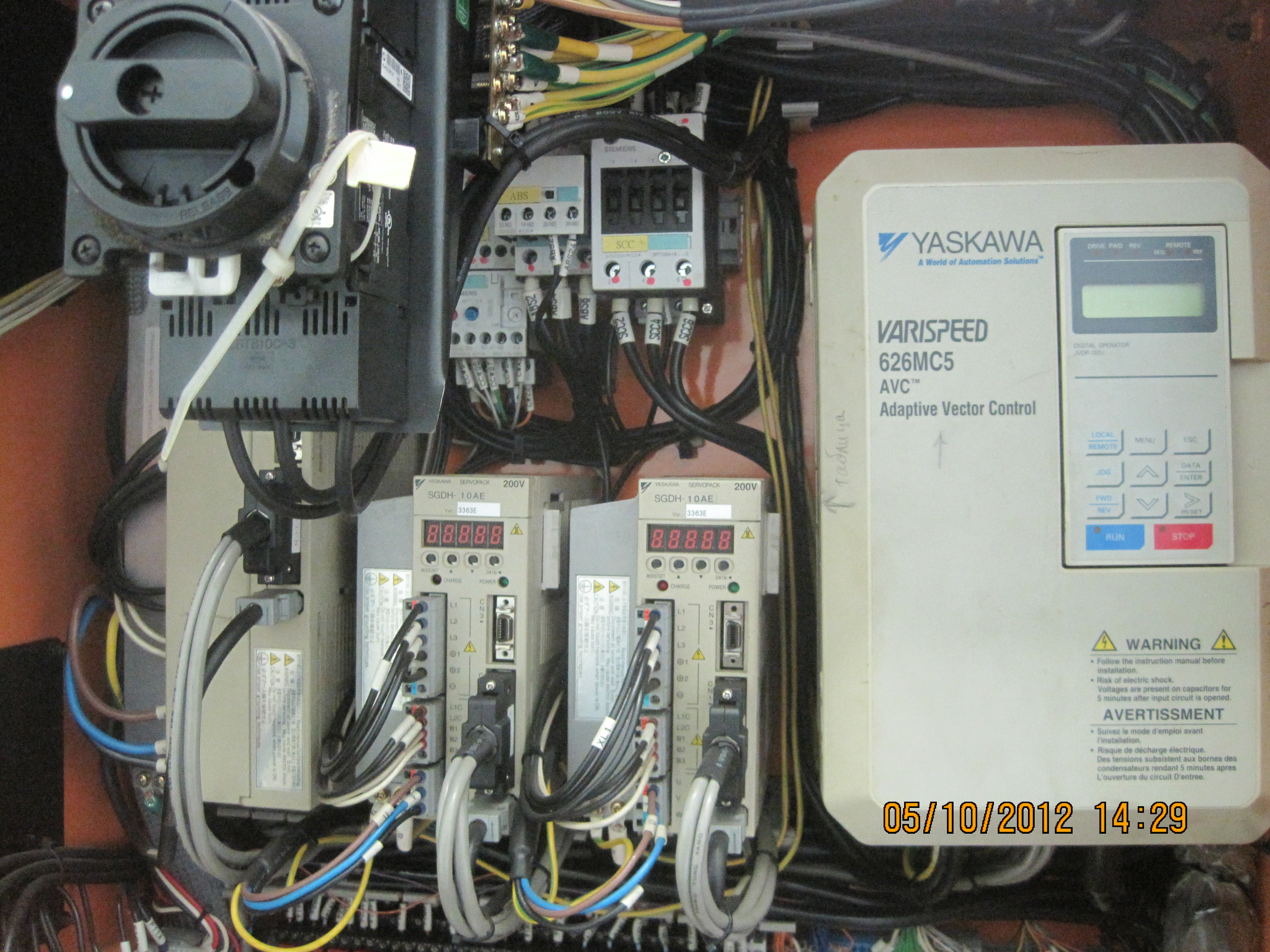

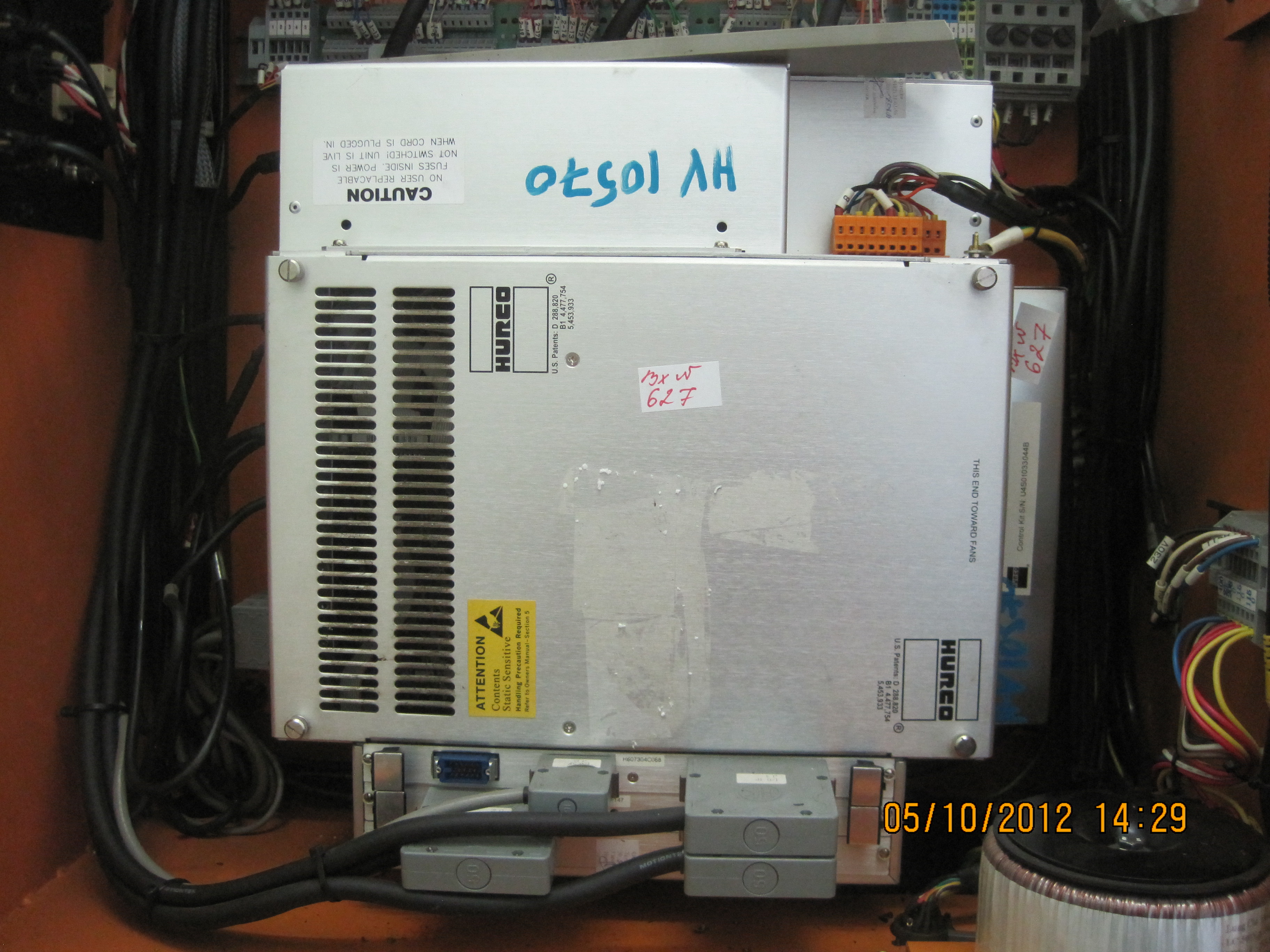

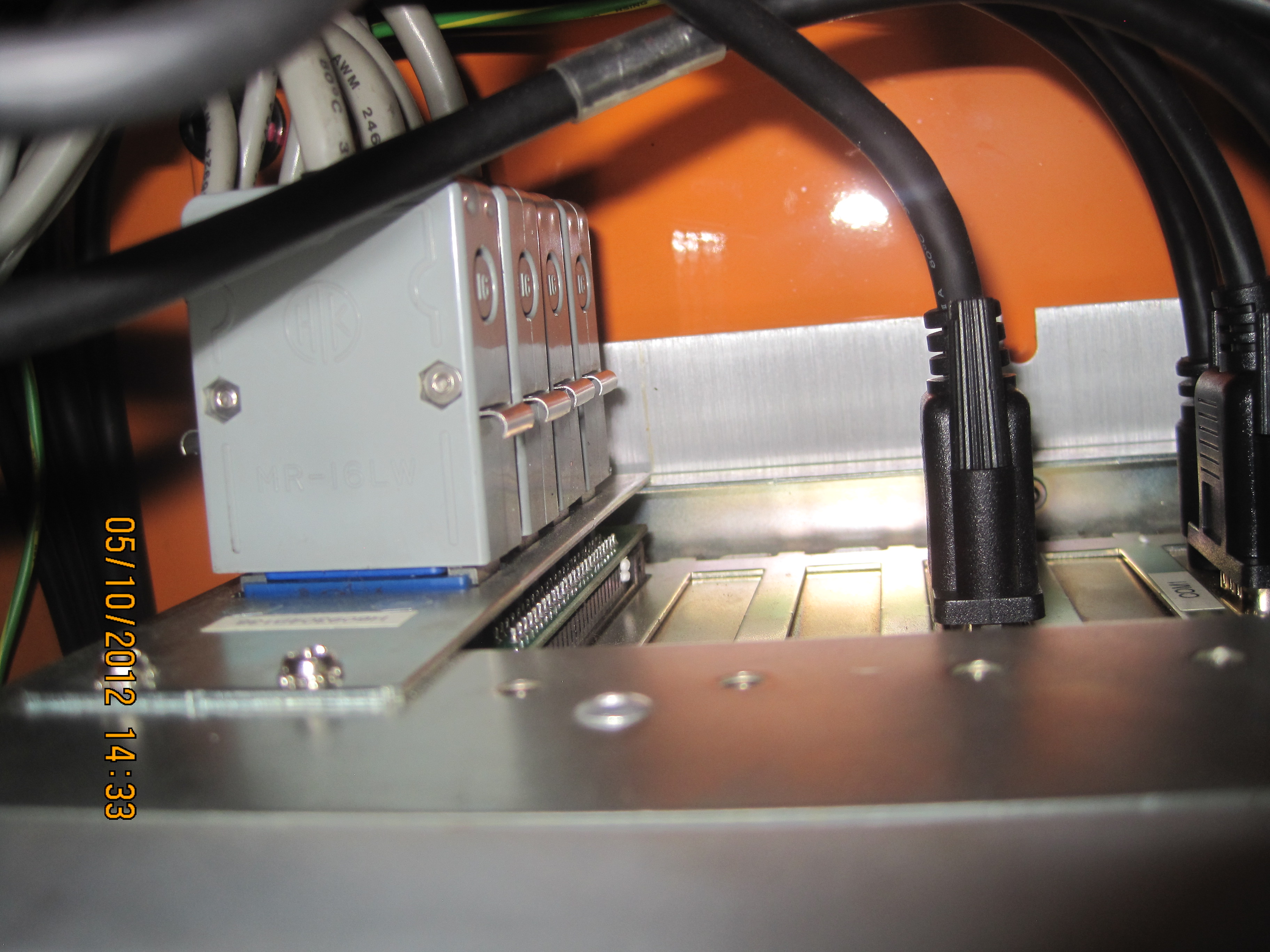

Это зависит от ЧПУ и станка из wiki "Технологические команды языка начинаются с буквы М." Тяжело уместить все возможные команды для всех возможных станков в 200 М команд.Pheminist писал(а):Для меня великое открытие что М-коды у всех станков разные, кроме нескольких основных.
Сфотографируй свою стойку с разных сторон...Pheminist писал(а):А где этот Auxiliary Output физически может находиться и как он должен выглядеть, в смысле разъем или как там это устроено.

Re: Датчик поломки фрезы. (Лазерный?)
Завтра попробую, если фотик не забуду.

Фотографии внутренностей ящика сверху-вниз
еще есть разъемы
на консоли никаких разъемов нет.
Крупные планы:
Вообще, где кончается стойка и начинается станок? Т.е. где проходит граница? На удивление, на работе никто мне внятно не ответил. Как я понимаю, стойка на третьей фотографии, а все остальное станок. Или я не прав?
Крупные планы:
