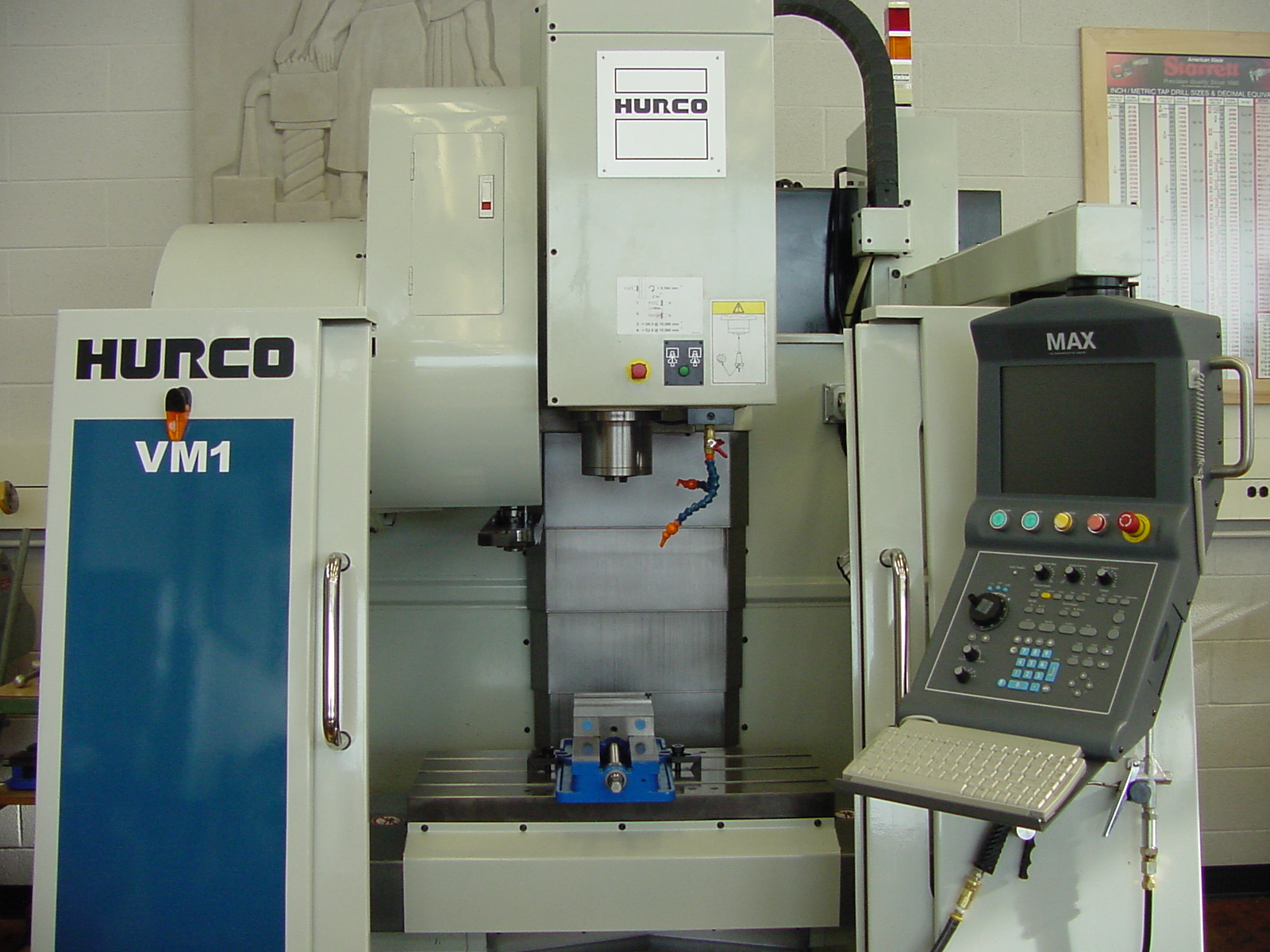

Станки такие:
Hurco vm1 с UltiMax
DSC00041.JPG (4463 просмотра) <a class='original' href='./download/file.php?id=8325&sid=c50d19b12ea07b074a636a75cbdaf5b9&mode=view' target=_blank>Загрузить оригинал (819.88 КБ)</a>

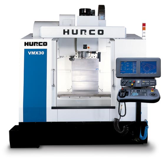

Hurco vmx30 с WinMax (работает под Windows XP)
VMX30-monster.jpg (4463 просмотра) <a class='original' href='./download/file.php?id=8326&sid=c50d19b12ea07b074a636a75cbdaf5b9&mode=view' target=_blank>Загрузить оригинал (31.46 КБ)</a>
На станках обрабатывается люминий (д16,АМЦ и тп). Видимо с этим связано, что фреза ломается примерно посередине или ближе к цанге, она не крошится, а именно отламывается кусок по любому не меньше сантиметра, посему требования к точности датчика мягко говоря не велики.
Можно в NC-программу вставить пару строчек, чтобы в координатах станка инструмент поднимался на нужную высоту, и там замирал на секунду (что за G код для замирания не знаю, но можно написать чтобы проползал миллиметр по Z на минимальной подаче). Но как инициировать опрос датчика не очень представляю.
