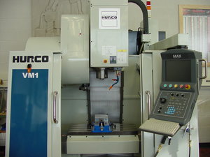

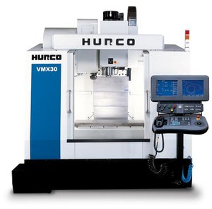

Дано: Трехкоординатные фрезерные станки Hurco VM1 (ultimax) и Hurco VMX30 (winmax)
Проблема: Если прощелкать момент, когда ломается толстая фреза (обычно шестерка), то за ней автоматом ломаются более тонкие, работающие дальше по программе.
Внимание вопрос - как спать спокойно, пока деталька обрабатывается?

Станки такие:
Hurco vm1 с UltiMax

Hurco vmx30 с WinMax (работает под Windows XP)

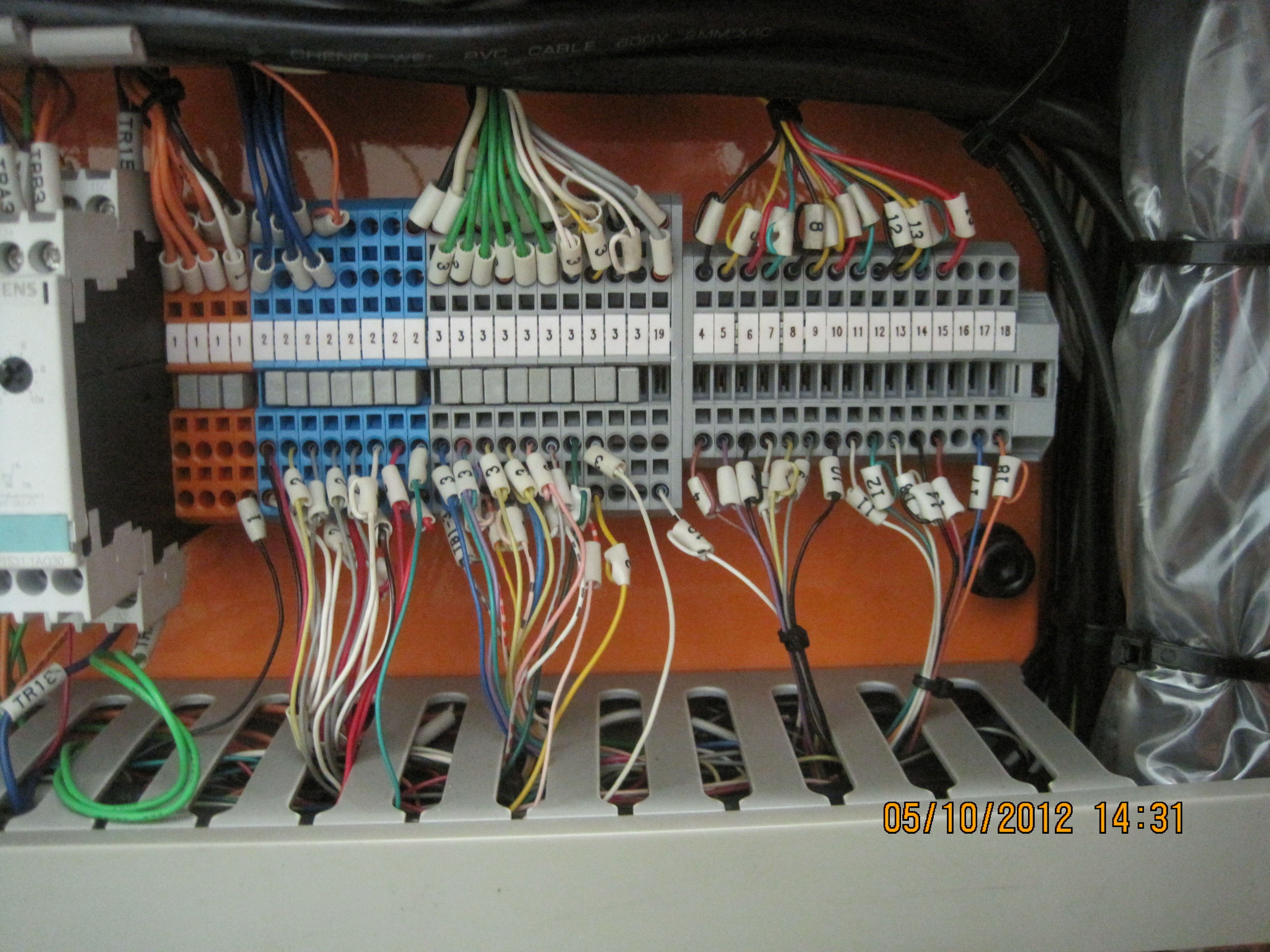

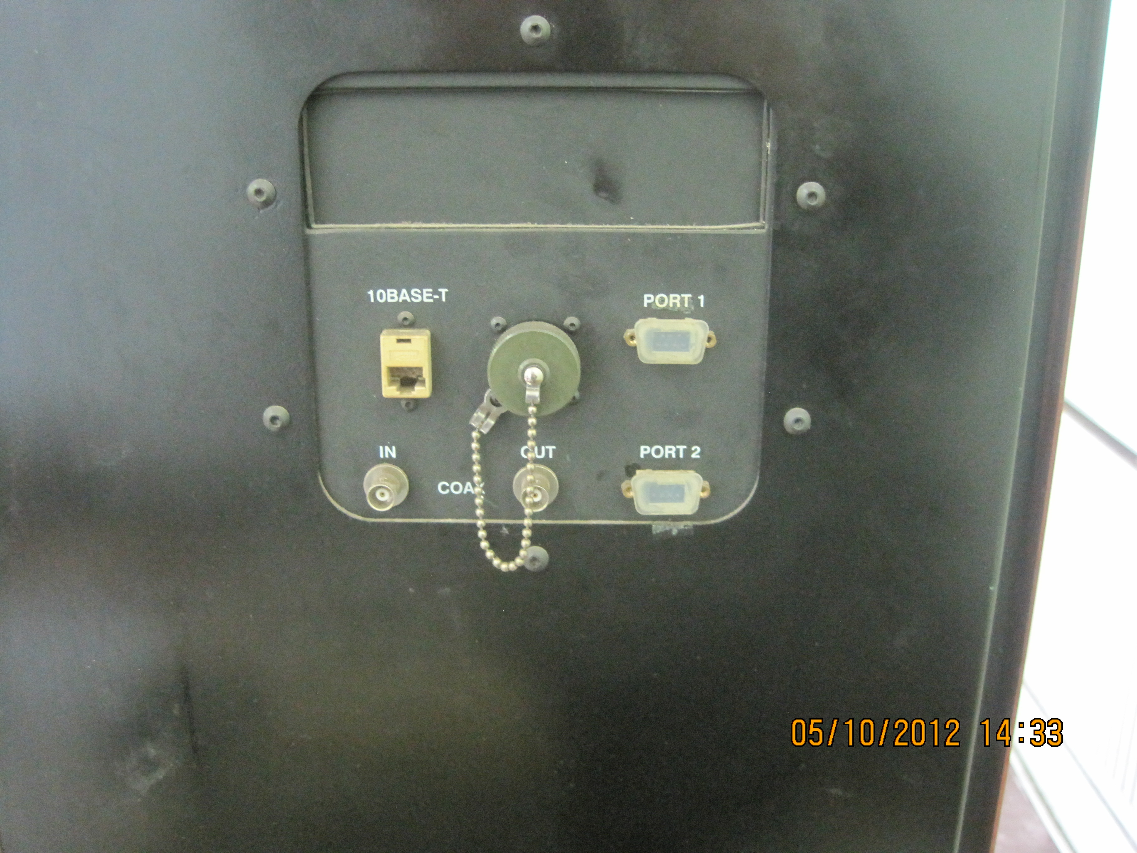

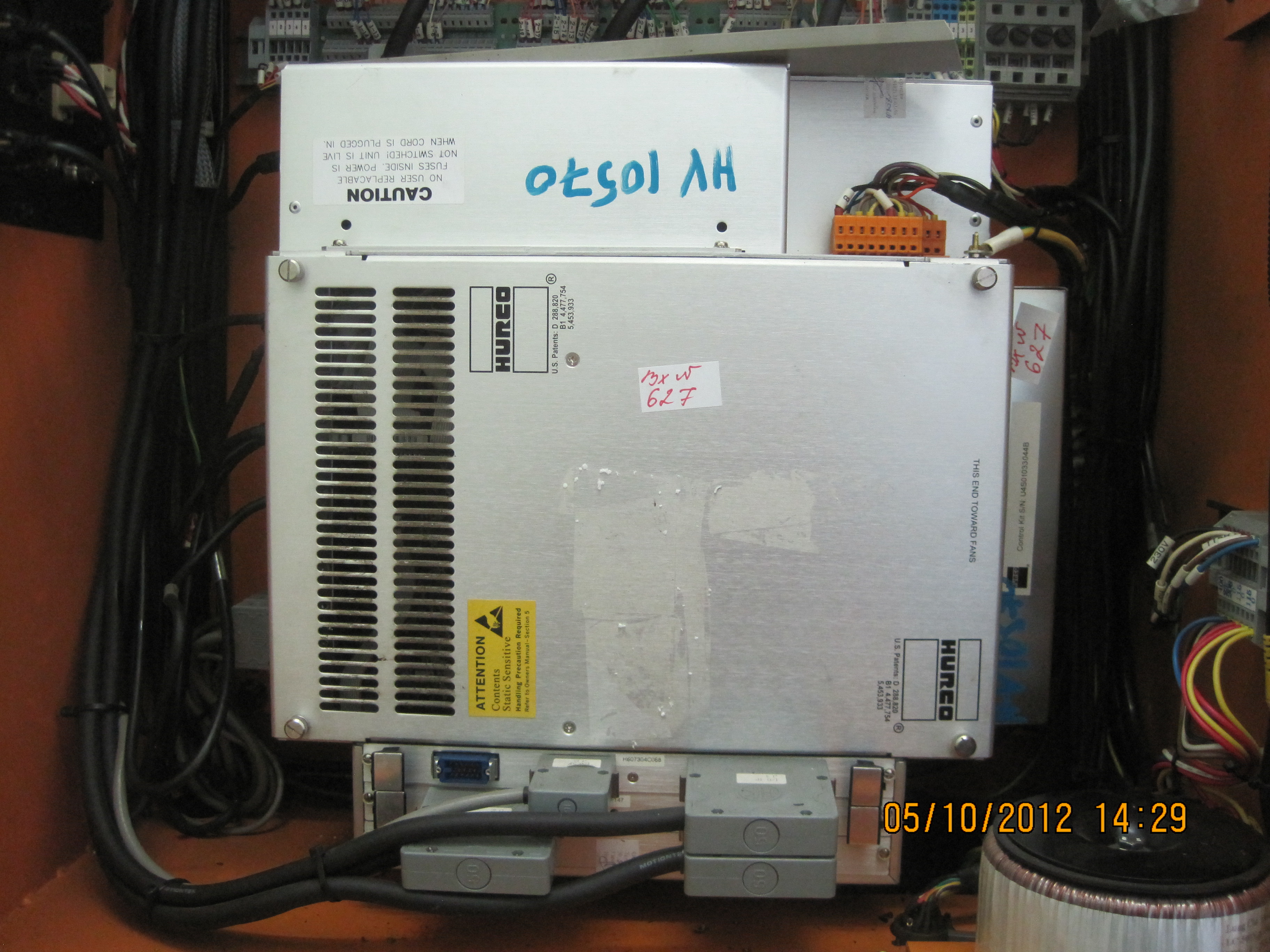

Pheminist
Сообщения: 10
Зарегистрирован: 03 окт 2012, 22:15
Re: Датчик поломки фрезы. (Лазерный?)
Сообщение Pheminist »

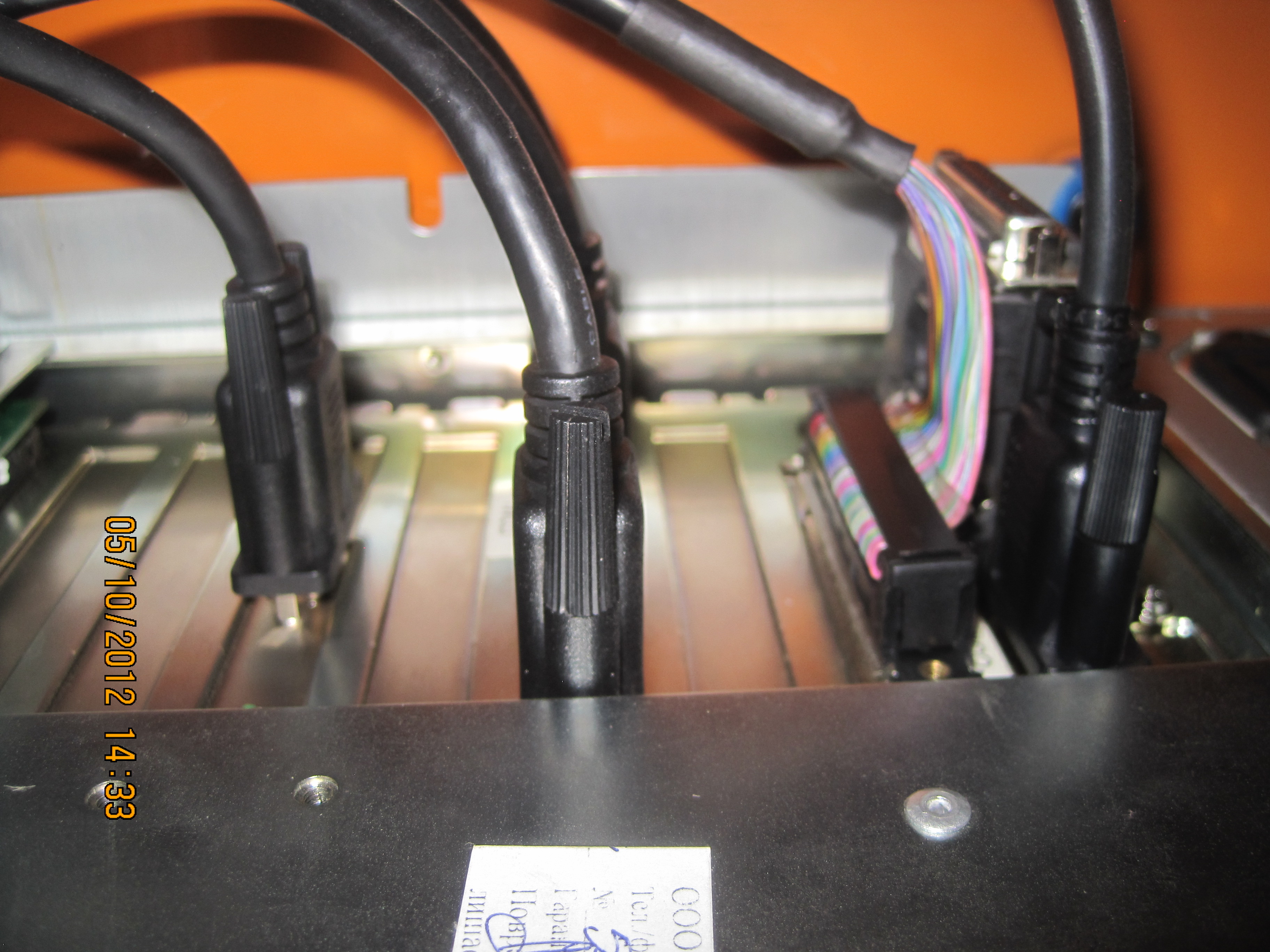

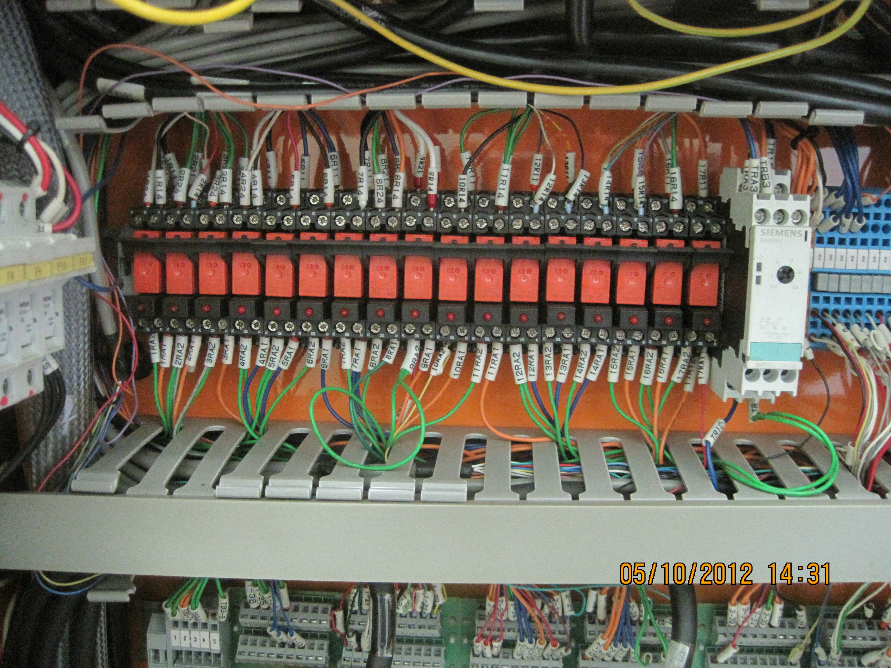

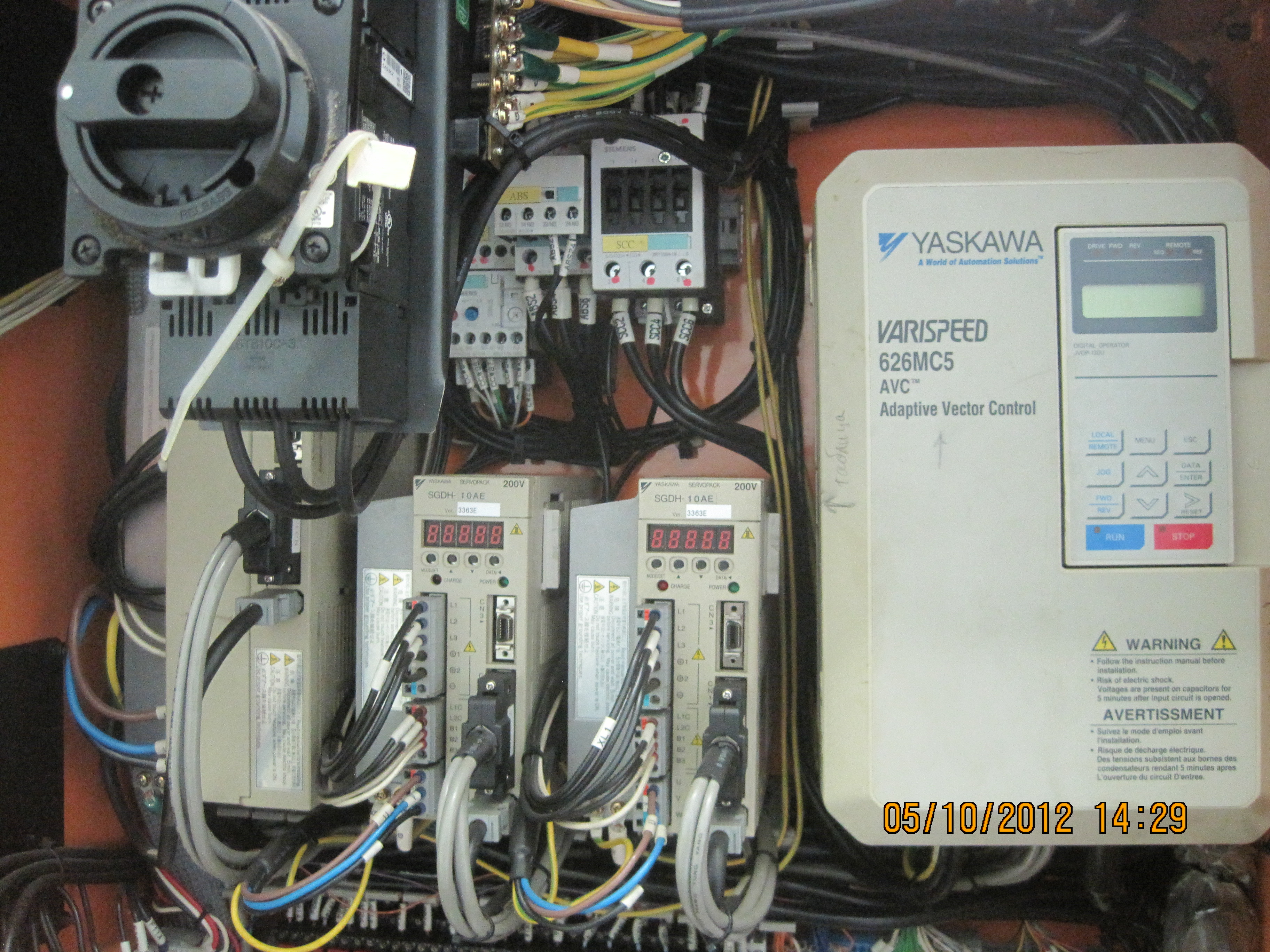

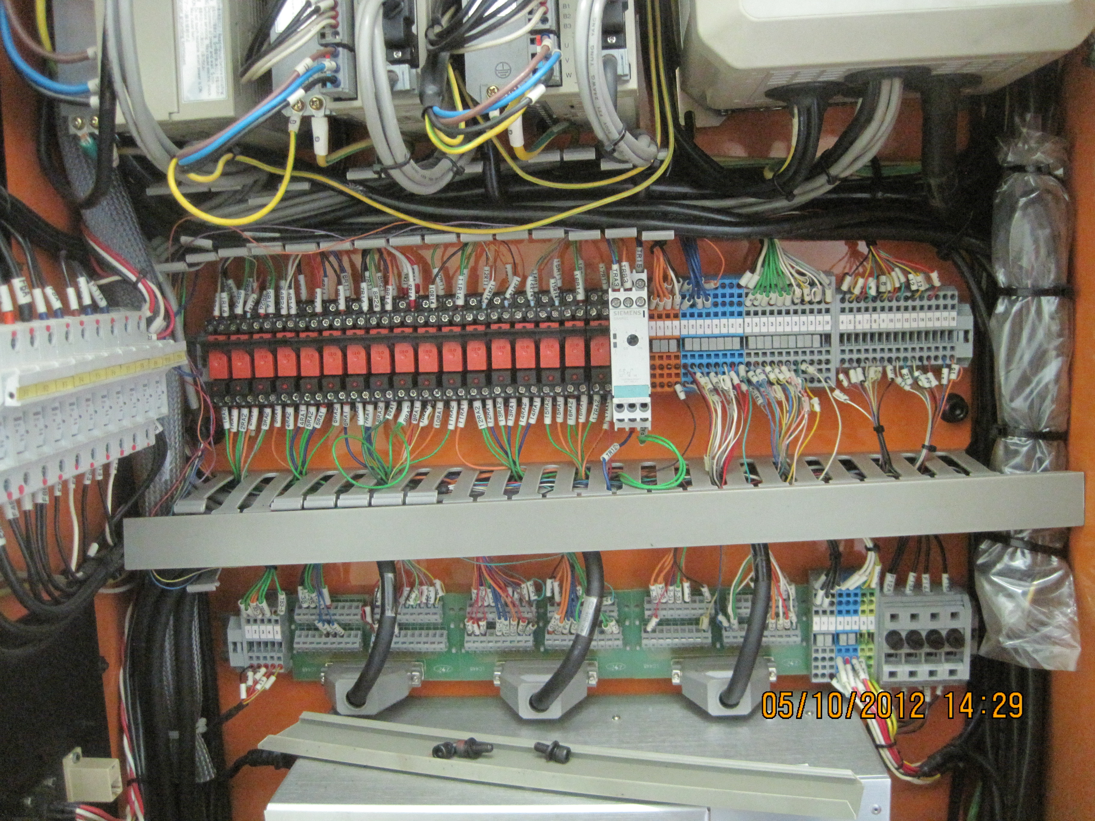

Фотографии внутренностей ящика сверху-вниз
стойка 001.jpg (4835 просмотров) <a class='original' href='./download/file.php?id=8347&mode=view' target=_blank>Загрузить оригинал (2.83 МБ)</a>
стойка 002.jpg (4835 просмотров) <a class='original' href='./download/file.php?id=8348&mode=view' target=_blank>Загрузить оригинал (3.2 МБ)</a>
стойка 003.jpg (4835 просмотров) <a class='original' href='./download/file.php?id=8349&mode=view' target=_blank>Загрузить оригинал (2.13 МБ)</a>
еще есть разъемы
стойка 012.jpg (4835 просмотров) <a class='original' href='./download/file.php?id=8350&mode=view' target=_blank>Загрузить оригинал (2.21 МБ)</a>
на консоли никаких разъемов нет.
Крупные планы:
стойка 005.jpg (4835 просмотров) <a class='original' href='./download/file.php?id=8351&mode=view' target=_blank>Загрузить оригинал (2.7 МБ)</a>
стойка 006.jpg (4835 просмотров) <a class='original' href='./download/file.php?id=8352&mode=view' target=_blank>Загрузить оригинал (3.19 МБ)</a>
стойка 010.jpg (4835 просмотров) <a class='original' href='./download/file.php?id=8353&mode=view' target=_blank>Загрузить оригинал (1.86 МБ)</a>
стойка 011.jpg (4835 просмотров) <a class='original' href='./download/file.php?id=8354&mode=view' target=_blank>Загрузить оригинал (1.79 МБ)</a>
Вообще, где кончается стойка и начинается станок? Т.е. где проходит граница? На удивление, на работе никто мне внятно не ответил. Как я понимаю, стойка на третьей фотографии, а все остальное станок. Или я не прав?
