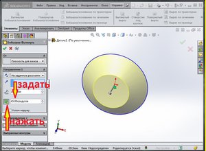

Всем добрый вечер.
Подскажите Как сделать вырез-отверстие под углом больше или меньше 90 градусов так же интересует как сделать вытянутую бабышку под углом ,3 дня уже мучаюсь .
Могу только сделать под 90 градусов.

Китайский мастер писал(а):Подскажите Как сделать вырез-отверстие под углом больше или меньше 90 градусов
Через вспомогательную геометрию: сначала строится дополнительная плоскость под нужным углом, на ней эскиз, потом вытянуть или вырезать...
солид2.JPG (11533 просмотра) <a class='original' href='./download/file.php?id=154702&mode=view' target=_blank>Загрузить оригинал (79.31 КБ)</a>
Китайский мастер писал(а):как сделать вытянутую бабышку под углом
В меню "вытянуть..." можно сразу задать угол...
солид.JPG (11538 просмотров) <a class='original' href='./download/file.php?id=154701&mode=view' target=_blank>Загрузить оригинал (142.07 КБ)</a>

Пробую не доходит как.

Кажется разобрался
