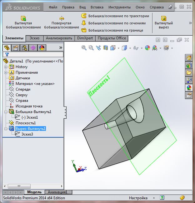

Всем добрый вечер.
Подскажите Как сделать вырез-отверстие под углом больше или меньше 90 градусов так же интересует как сделать вытянутую бабышку под углом ,3 дня уже мучаюсь .
Могу только сделать под 90 градусов.
Rom327
Сообщения: 2760
Репутация: 437
Настоящее имя: Роман
Откуда: Подольск
Re: Как сделать отверстие под углом
Сообщение Rom327 »
Китайский мастер писал(а):Подскажите Как сделать вырез-отверстие под углом больше или меньше 90 градусов
Через вспомогательную геометрию: сначала строится дополнительная плоскость под нужным углом, на ней эскиз, потом вытянуть или вырезать...

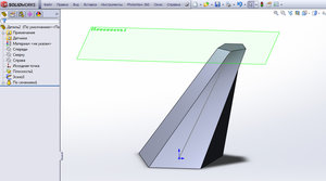

Китайский мастер писал(а):как сделать вытянутую бабышку под углом
В меню "вытянуть..." можно сразу задать угол...
солид.JPG (11589 просмотров) <a class='original' href='./download/file.php?id=154701&sid=756b454cdbed9b785047b644388ccc23&mode=view' target=_blank>Загрузить оригинал (142.07 КБ)</a>

Пробую не доходит как.
Китайский мастер
Сообщения: 127
Зарегистрирован: 20 окт 2015, 09:28
Репутация: 27
Откуда: Уфа
Сообщение Китайский мастер »
Кажется разобрался

Тема давнишняя, но может кому и мой ответ поможет. Можно еще сделать таким образом.
1) Рисуем первый профиль в плоскости
2) Добавляем параллельную плоскость (на необходимом удалении)
3) В перпендикулярной плоскости добавляем траекторию (линия, ломаная, дуга) под нужным углом и длиной до второй плоскости
4) В новой плоскости рисуем второй профиль. Можно такой же как и первый, можно меньше в масштабе или вообще другой формы (я сделал меньше в масштабе и немного повернул против часовой стрелке)
5) Выбираем инструмент, Вытянуть по сечениям
или
1) Профиль в одной плоскости
2) В перпендикулярной пл. рисуем траекторию, под нужным углом
3) Вытягиваем по траектории
