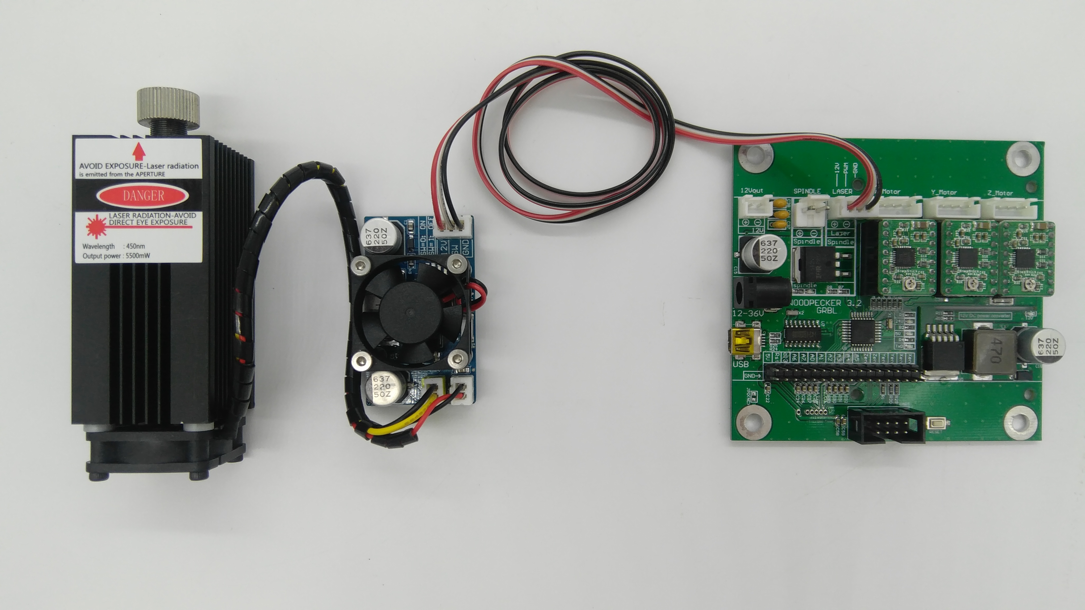

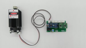

Возможно, уже даже не в сотый раз но... просьба посодействовать советом в подключении диодного лазера 5,5 Вт к плате управления.
С чего все началось:
1. Приобретен лазер 500мВт для освоения процесса. Продавец скинул ссылку на софт и прошивки и инструкцию к ним. Инструкции были к совершенно другим программам, а программы по ссылке не поддавались русификации. В итоге (в результате чтения литературы и выпрямления рук) подошел софт от фирмы Elex Laser, который она скидывает к своим лазерным граверам. Установлен драйвер COM-порта, прошита схема управления через Benbox, все работает без нареканий. Собственно гравер: https://ru.aliexpress.com/item/500-7000 ... 03527.html
Плата:
Плата управления (9781 просмотр) <a class='original' href='./download/file.php?id=154513&mode=view' target=_blank>Загрузить оригинал (126.83 КБ)</a>
Плата управления

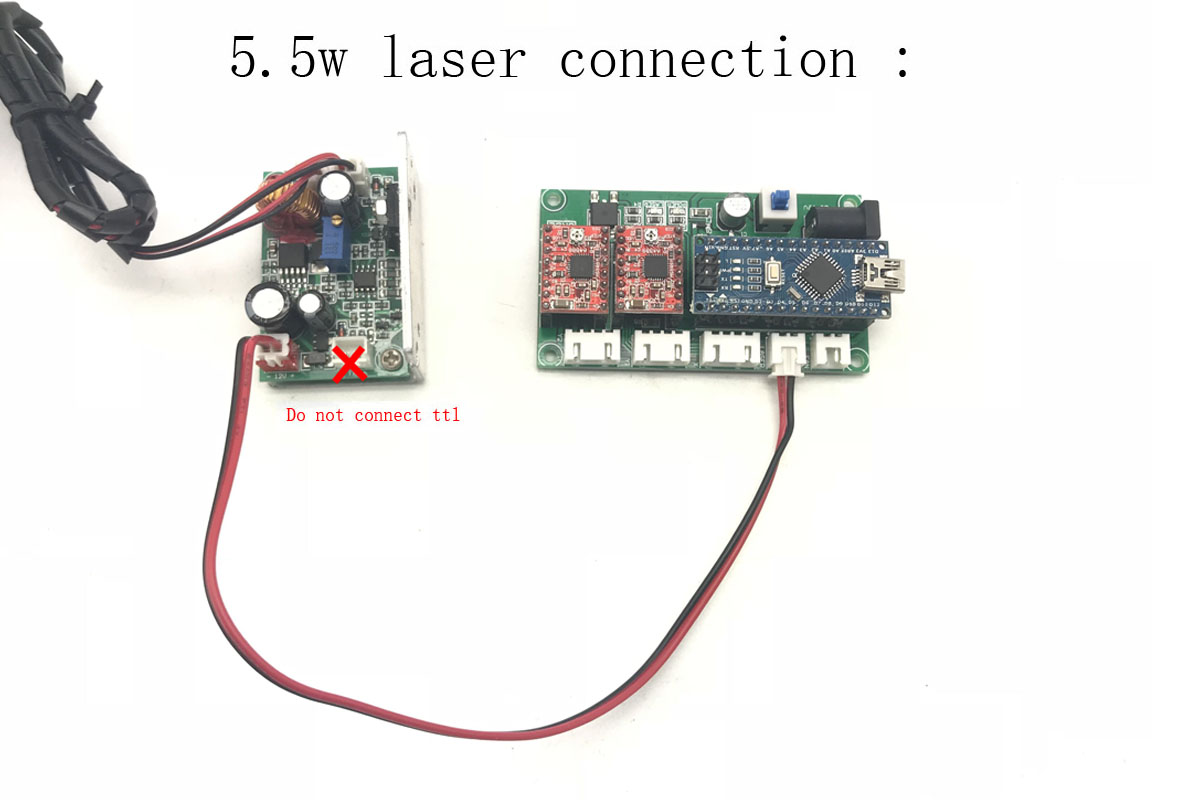

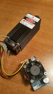

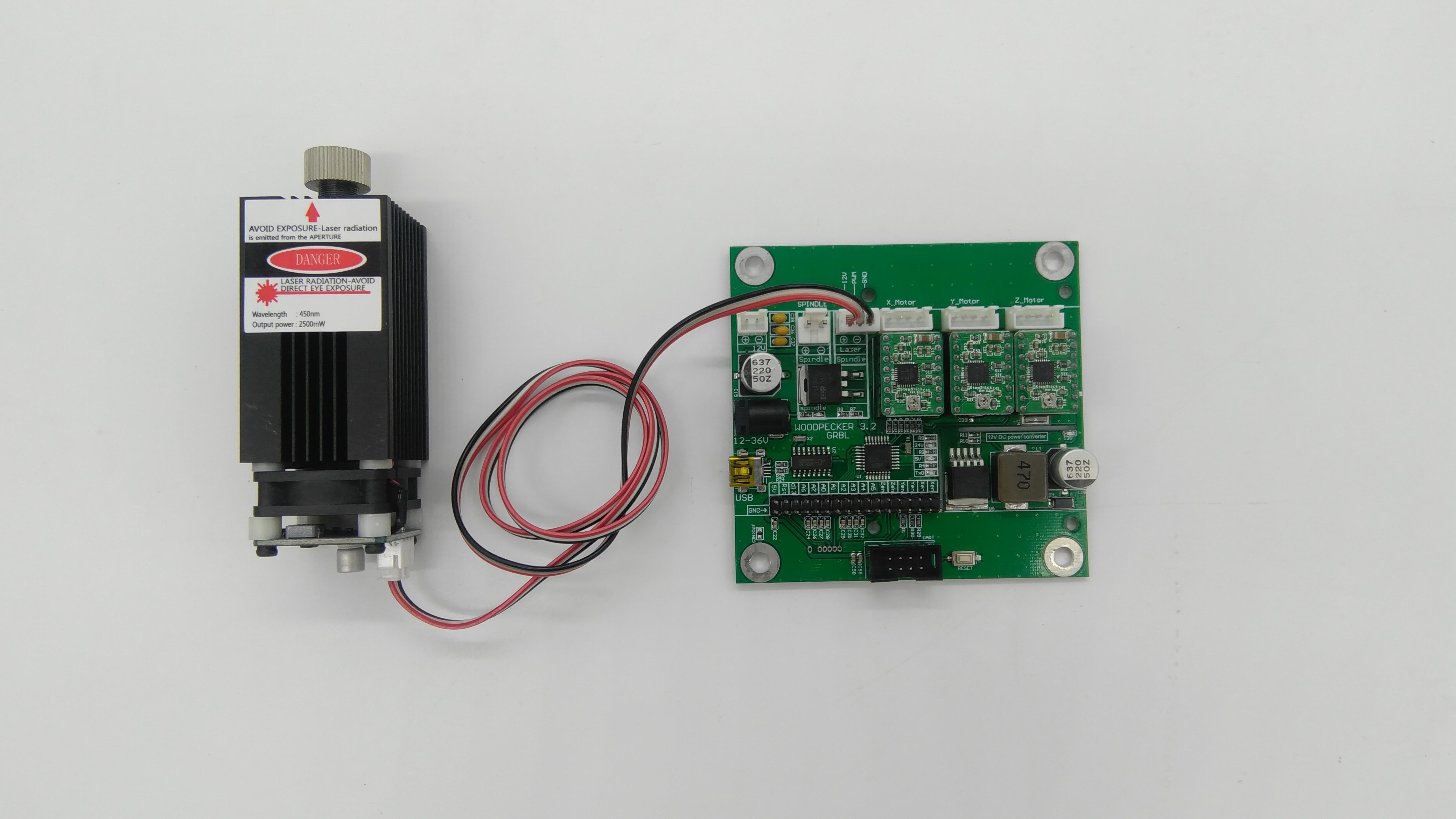

2. Приобретен лазер 5,5 Вт под клятвенное обещание продавца оказать содействие при подключении к моей плате управления. Собственно вот этот: https://ru.aliexpress.com/item/5500-250 ... 66664.html
Сам лазер и драйвер:
5,5 Вт лазер и драйвер (9781 просмотр) <a class='original' href='./download/file.php?id=154514&mode=view' target=_blank>Загрузить оригинал (116.22 КБ)</a>
Продавец после подтверждения получения ушел в несознанку и лепечет про "хороший лазер" и "плату управления вы покупали не у нас, впервые видим, купите у нас".

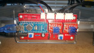

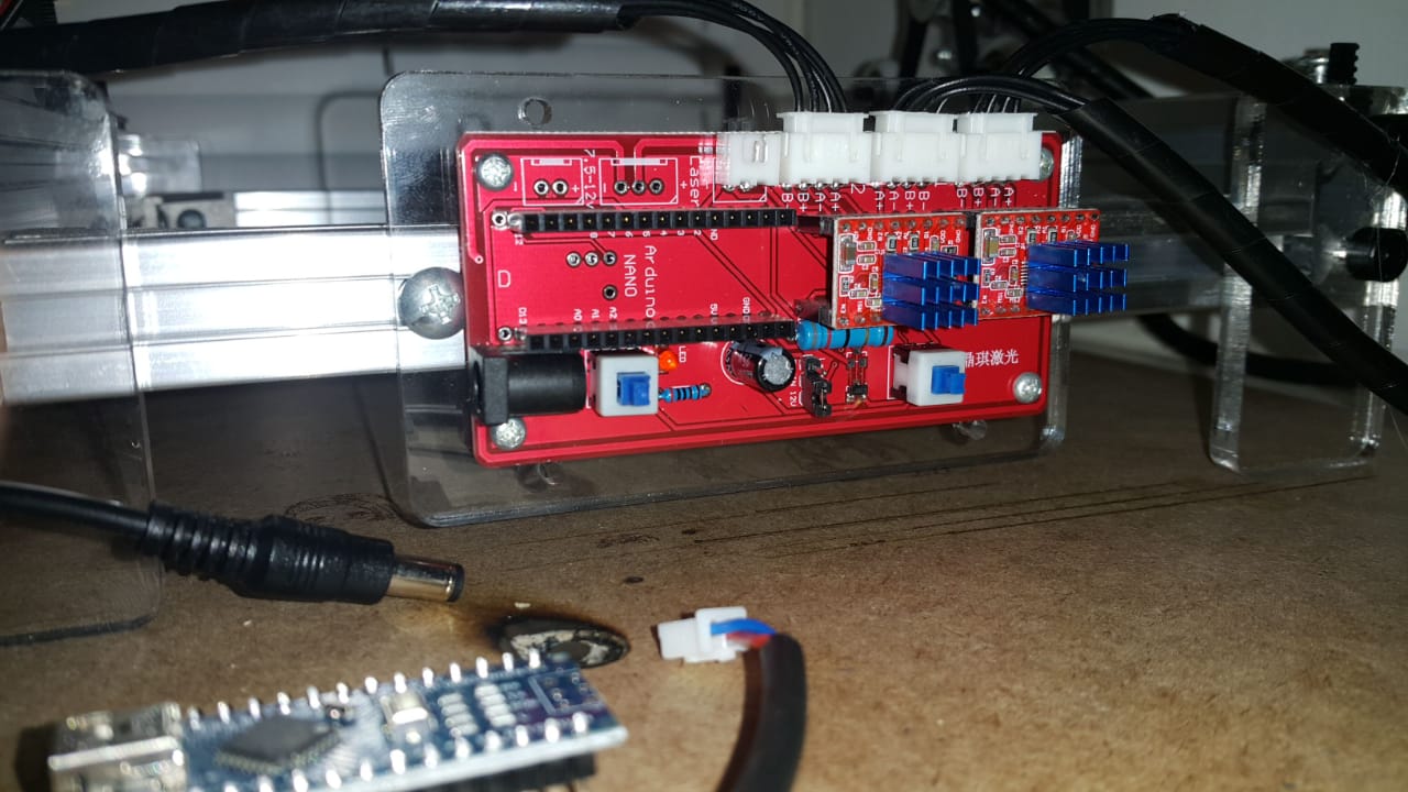

3. Что получилось: драйвер 5,5 Вт лазера, как заявлено и как отмаркировано (SW), имеет поддержку PWM. По умолчанию имеет провод для прямого подключения к блоку питания, соответственно, работает в режиме указки, это неприемлемо. На плате управления ЧПУ имеется промаркированная распайка (но без клемм) под +-Laser и некий средний выход, который напрямую звонится с "-" питания. Рядом выход 7,5-12В, на котором наблюдается напряжение питания (12В). Как проверить, является ли выход на тройной клемме PWM? Как правильно подключить его к драйверу лазера? Схема управления и драйвер запитываются от разных источников питания (12В, 3А и 12В, 8,5 А).
Многоупоминаемого джампера под ардуиной не обнаружено:
Что было под Ардуино'й (ничего) (9781 просмотр) <a class='original' href='./download/file.php?id=154525&mode=view' target=_blank>Загрузить оригинал (115.35 КБ)</a>
4. Есть ли возможность задействовать кнопку включения режима маркера с платы управления для лазера 5,5 Вт (удобно в этом режиме настраивать фокус и перемещать лазер в нужное место, ну и наглядно обводить поле гравировки).
5. Расписываюсь своими нейронами, что в случае успешного запуска составлю пошаговое руководство как я докатился до победы, чтобы последующие чайники не тревожили почтенных мастеров.
Я смог подключиться к своей плате по схеме 2пин-3пин (смотри ниже, вторая сверху), и оно работало не в режиме ШИМ, конечно, но адекватно. Но потом свою плату управления я прошил GRBL v1.1 и все заверте....
В настоящее время пытаюсь вернуть плату в исходное состояние.

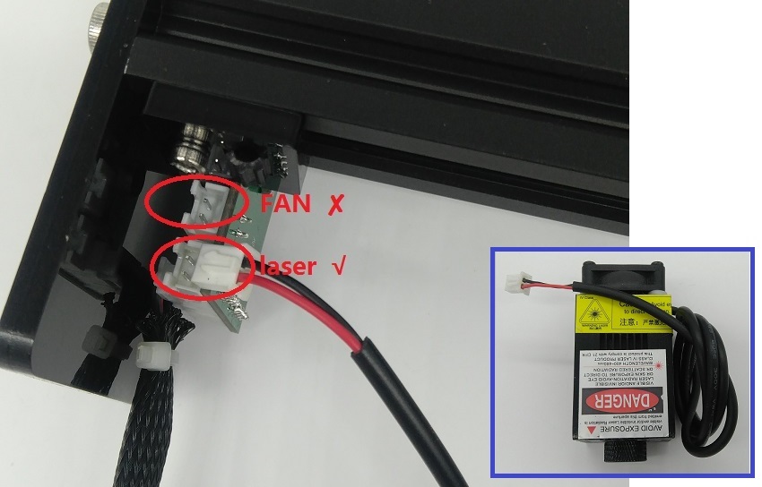

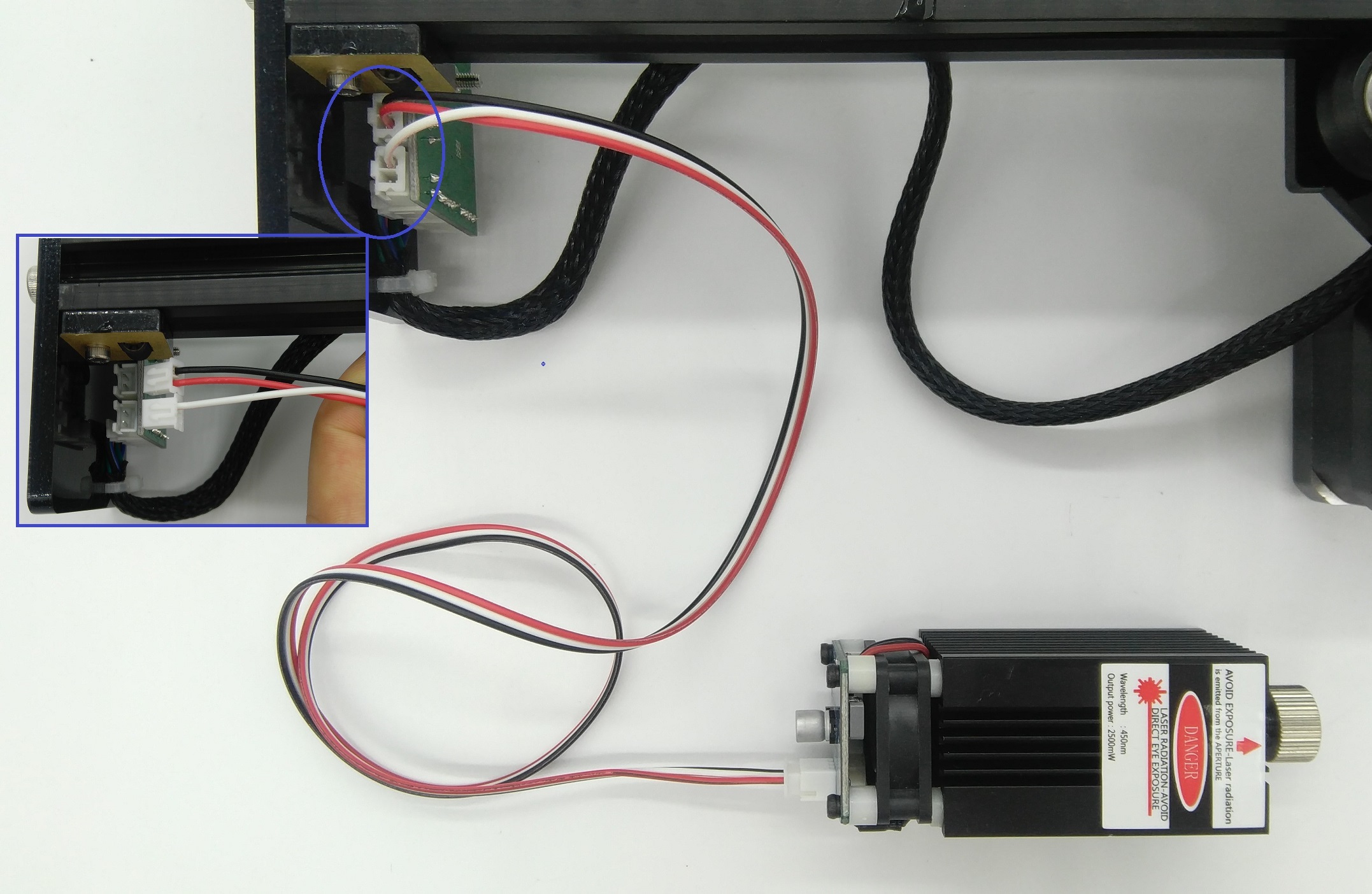

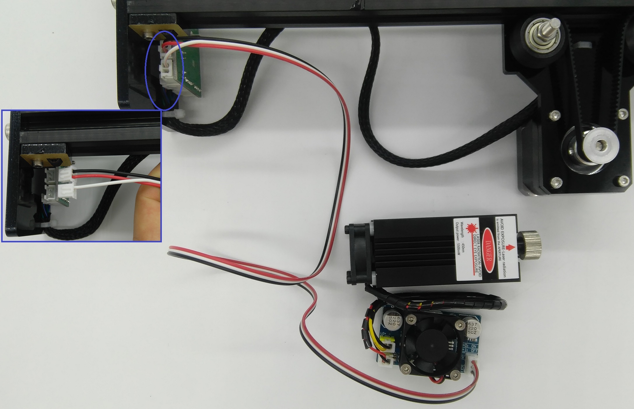

Ну и как обещал, в результате общения с продавцом, вышел на производителя, который выслал мне фото подключения лазеров к платам управления:

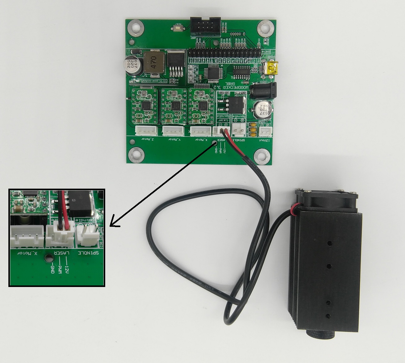

Доброго времени суток. На плате ЧПУ проверить ШИМ (PWM) легко: возьмите обычный светодиод и последовательно с резистором 300 Ом ... 1 кОм(что есть под рукой) подключите на минус и на выход предпологаемого пвм-а. При изменении ШИМа будет меняться яркость свечения светодиода. Если это вывод таки PWM, то подсоединяете его напрямую к клемме SW на лазере. Это вход регулировки лазера. Для проверки, что он работает, можете через резистор 2... 10 кОм подключить его к 12 В (желательно вообще-то к 5 В, так-как там уровень TTL. Если к 12 В, то резюк лучше на 10 кОм), и лазер погаснет, отсоедините его от 12 В и лазер опять включится.

Да, нет там ШИМа. Выход "+Laser" соединяется через кнопку с плюсом разъема питания

не совсем понял, где нет ШИМа... на шилде под ардуину он легко делается. На плате лазера нет шима? Он должен там быть, судя по описанию продавца. Напишите любой скетч (возьмите готовый), который просто на каком-то выходе ардуины просто гонит прямоугольные импульсы (скважность = 50%). И подайте их на вход лазера, на SW. Его мощность будет половина от его максимальной мощности. Т.е. если подаете сигнал, то мощность 50%, если снимаете этот выход, то мощность 100%. После этого будет все ясно, есть вход шима, или нет. А гадать - есть или нет...

Подтверждаю, выход ШИМ отсутствует.
Пока работал, подключая ШИМ лазера к "-" на плате управления, то есть управлял "вкл-выкл". Меня на этом этапе устраивало.
И...словом, что-то случилось со схемой управления: при подаче питания (кнопка ВКЛ на плате управления) лазер переходит в состояние ВКЛ и не отключается до выключения питания.
Ранее такого не было. Работал из BenBox с прошивкой Elex-Benboks. Решил перейти на GRBL, залил 1.1 с гитхаба, успешно.
После перешел обратно на Elex, но лазер перестал реагировать на кнопку включения маркера, на управление из программы и вообще на какие-либо действия, кроме выключения кнопки питания. При этом на Ардуино помигивает индикатор отработки команд, но реакции лазера нет. Решив, что Ардуино не выдержала издевательств, заменил ее на новую. Залил заводскую (которая ранее работала) прошивку Elex - та же картина. Подаю питание - лазер сразу ВКЛ. Смена в BenBox управляющих пинов 11, 12 - не помогла.
Лазер включается вне зависимости от подключения компьютера. Шаговики работают, из бенбокса управляются. Из программмы LaserGRBL при прошивке 1.1 тоже управляются.
Полагаю, что-то с платой управления. У кого такое встречалось?
И да - до этих проблем удалось подключить лазер 5,5 , кроме того, вытянуть из изготовителей лазера схемы подключения лазеров к платам управления (ни одна не подошла, но для общего развития полезны), однако возникла внезапно вот эта проблема, до решения которой схему подключения выкладывать не решаюсь во избежание схожих ошибок..
Прошу помощи в решении проблемы с непрерывной работой лазера.

Лазер включается из-за того, что на контакте SW нет питания. Т.е. при подаче 12 В лазер должен гореть, это и указано на драйвере.
Самый простой вариант подпаять напрямую контакт SW к пину D11 на дуне.

Скиньте скетч, который заливаете в ардуину. Надо смотреть, что на выходах Д11 и Д12 прописано. Я ранее говорил про тестовый скетч, чтобы проверить шим на лазере. Вы это пробовали? Если нет, то методом тыка будете еще долго выяснять, что да как.

Я не заливал скетч, я не могу вернуть плату управления в исходное состояние, когда она работала не с ШИМ, а с простым вкл-выкл лазером, подавая/отключая питание на + и - лазера. Теперь на этих контактах питание есть всегда и поэтому лазер работает непрерывно сразу после кнопки ВКЛ.
До ШИМ еще хотя бы разобраться с исправностью платы управления надо...
Корректно работать плата управления перестала после прошивки GRBL 1.1 , при возврате на заводскую тоже корректно уже не работает.

Зависит от ревизии платы драйвера, но чаще всего наоборот. При подаче лог."1" лазер выключен, при "0" включен. А если на вход ttl человек подавал 12В через резистор в 10 кОм, то ничего спалить не должен был.
Ну а по-поводу платы управления: тот выход, который под подозрением, проверяется очень легко. Берется стандартный скетч Blink в папке примеров ардуины и указывается этот вывод. После чего на этот выход цепляется светодиод с резистором и смотрим, моргает он или нет. Вот и вся проверка!!!

ingenegr писал(а):Пвм лазера был на минусе платы, минус лазера на минусе выхода на лазер, плюс лазера на плюсе выхода на лазер. То есть он работал с постоянно открытым режимом, без регулировки мощности (плата в пвм под Бенбоксом не умеет), но он работал!
Вообще-то на PWM лазера должно подаваться +(плюс) 5В, в случае подачи на него минуса, одному китайскому богу известно, что могло сгореть. Даже если нет TTL (PWM) драйвера в самом лазерном модуле должна стоять схемка, ограничивающая ток, который подается на диод. (В противном случае диод скушает все амперы, которые будут в цепи, ну естественно пыхнет). Ну если лазер горит, то криминала нет. Надо копать плату.
Если в Бенбоксе работала без регулировки мощности, то вероятнее всего плюсовой (+12) контакт "laser" работал как аналоговый - вкл.-выкл.
Да и вообще, сами китайцы рекомендуют подключать лазеры разъёму "Spindel", а инструкции по подключению шлют с подключением к "laser" - такой парадокс. У меня питание модуля идёт прямо с блока питания, а не через всякие шилды.
