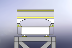

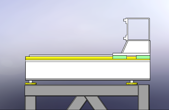

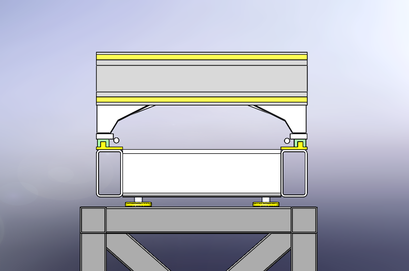

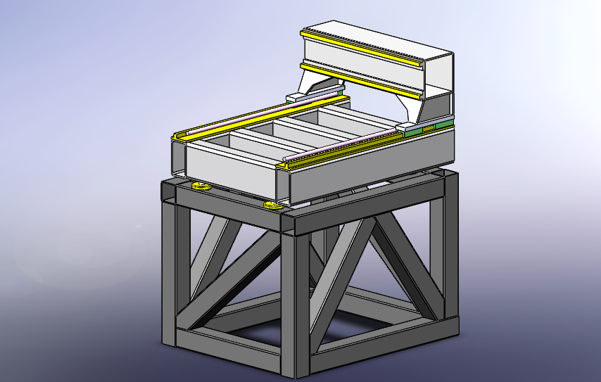

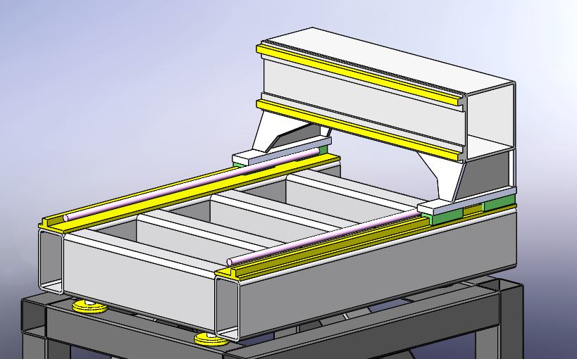

Всем здравствуйте. Хочу поделиться мыслями. Надумываю собрать фрезер с полем 800 на 600мм, максимально недорого) в основном для обработки алюминия(в любительских масштабах и скоростях). Сделал эскиз рамы исходя из материалов которые уже есть у меня-
Сама рама из профиля 180х100х8мм
Портал из профиля 200х200х8
Пластины под рельсы и ноги портала из листа 10мм.
Можно даже попробовать натянуть ленточную защиту на оси.
По комплектующим стандартно- рельсы 20е, винты 20е, ШД nemo34, шпиндель 3,2Квт.
Вопросы: какие есть моменты по раме, которые можно поменять? Рельсы поставил сверху т.к видеться так проще будет в исполнении чем сбоку как это часто встречаеться.
И по комплектующим, конечно хочеться взять дешовый китай, на попробывать так сказать. И тут есть мнения что китай нормально работает, а потом можно заменить на нормальное, а есть мнения что с китаем один гемор и проще и дешевле сразу норм все ставить.

Я бы переборки, внутрь трубы портала вварил. Жесткость на кручение увеличится.

Еще раз читайте раздел станков по металлу, там есть конструкции из труб. С богатой историей как и что делали.
Про рельс я и написал " с последующим залитием полимербетоном".
Ок, начнем с начала. То, что вы нарисовали, как будет собираться? Сварка, болты?
Труба 8 мм, сколько снимете фрезеровкой? Наварка пластин? Отжиг? Опять фрезеровка?
Так все это в историях, в фотографиях есть на данном форуме.
