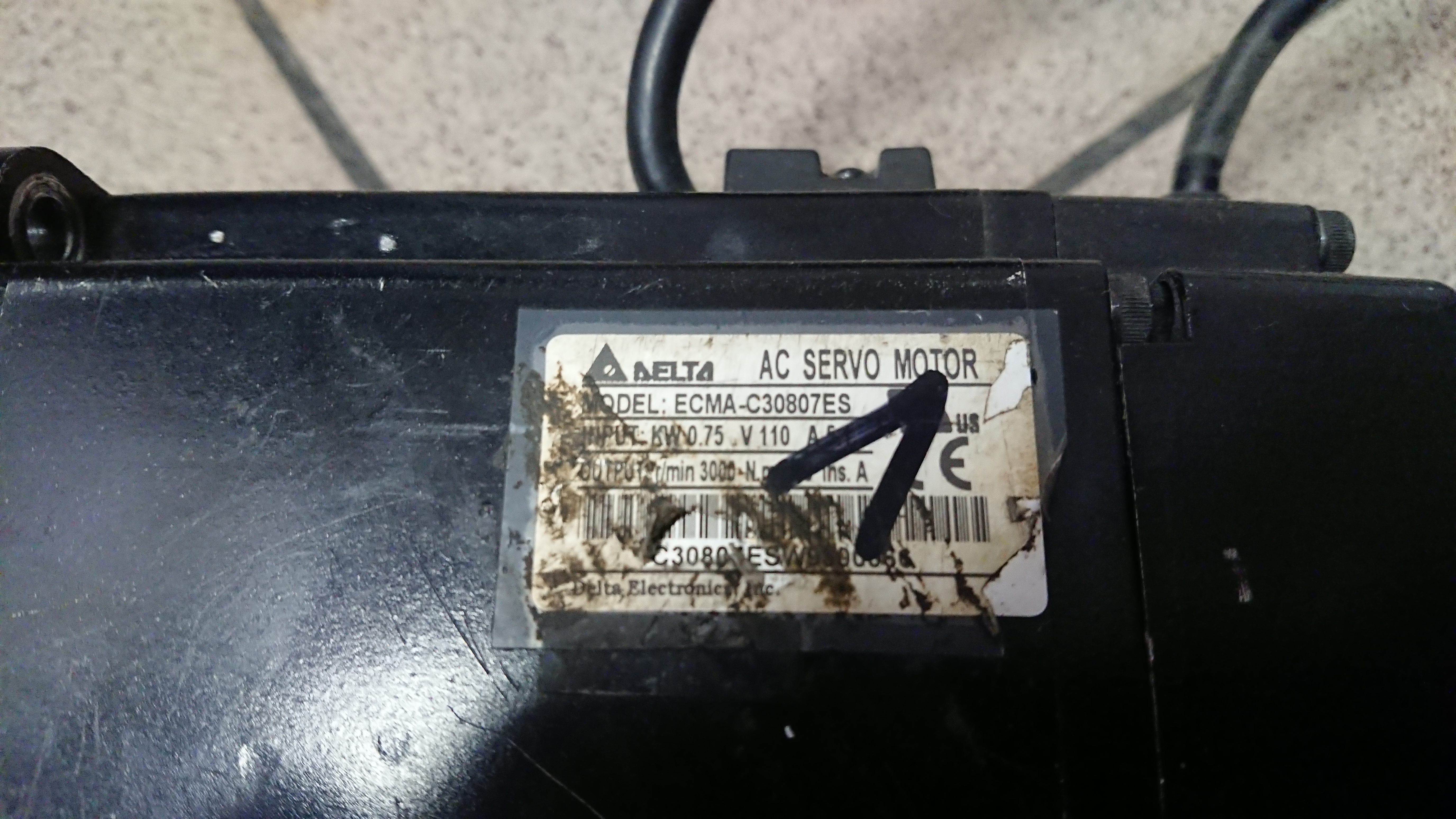

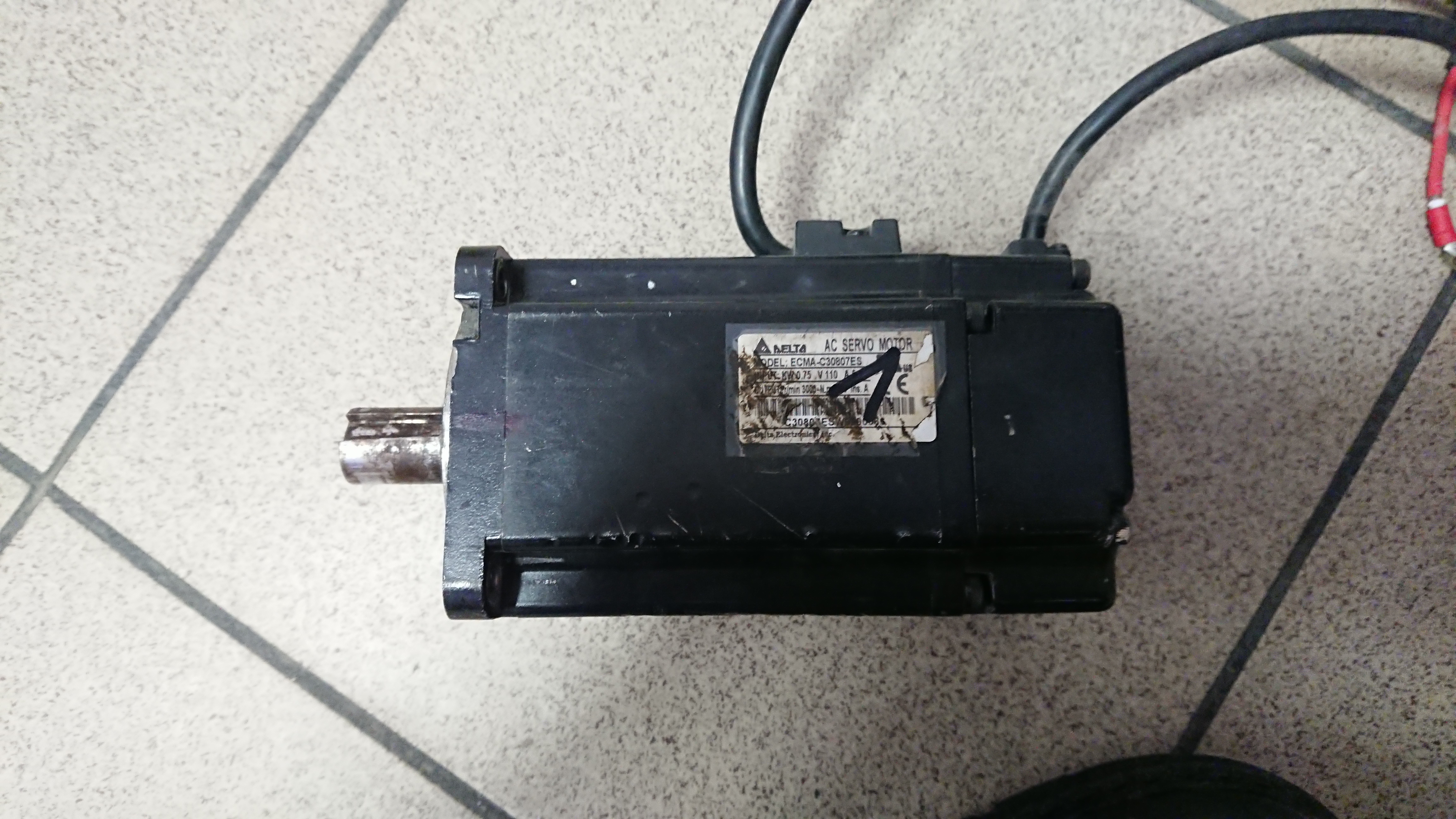

Есть сервак Дельта, завтра буду на работе пришлю модель, 700 вт

Ссылка - https://www.deltronic.ru/node/353
Отдам за 8 т.р.
