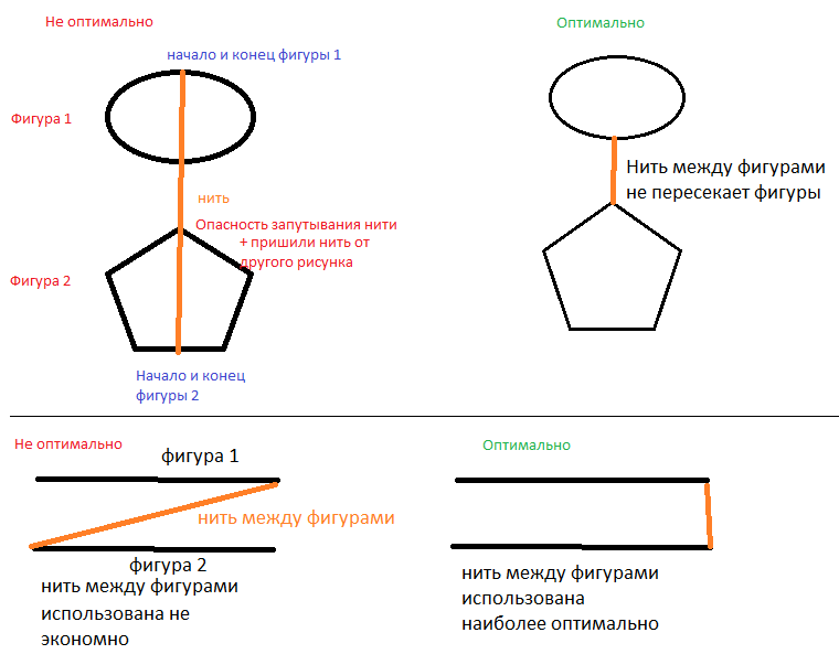

Привет,
Делаю аля "швейный автомат".
Имею перемещаемое поле на шаговиках + шаговик на вал швейной машины (далее добавлю датчик для позиционирования).
Что требуется программно: перегонять рисунок из кривых в GCode примерно следующего содержания:
Едем в x1-Y1
Крутим Z на 360
Едем в x2-Y2
Крутим Z на 360
и т. д.
Расстояние от x1-Y1 до x2-Y2 1.5-2мм (это расстояние стежка) желательно настраивать конечно.
Точку начала хотелось бы выбирать.
Может ли мне GCodeTools формировать такого рода код или как мне его проще всего генерировать из вектора?

В моей программе сформировать g-код нужной формы вполне возможно, но есть нюанс, который заключается в том что например отрезок длиной 20 мм, нужно будет разбить на более мелкие отрезки по 1.5-2мм.
Добавить такую возможность конечно могу, но ближе к выходным.

Основное это конечно разбиение отрезков, но помимо этого есть куча хотелок
Хотелки, которые хотелось бы учесть в будущем:
1) Компенсация последнего стежка в фигуре. То есть шли мы 2мм-2мм-2мм-остался последний стежок на 0.3мм, лучше сделать крайний стежок 2.3 мм чем мельчить, но если крайний стежок 1.7мм, то лучше сделать его отдельны, а не 3.7мм. То есть надо возможно смотреть остаток и если он скажем <50% то добавляем его в прошлый стежок, если >= 50%, то формируем крайний меньшего размера.
2) Закрепка - это когда первый и последний стежок в фигуре несколько раз повторяется чтобы не распустилась нитка, то есть абстрактный код будет такой
for i=0;i<4;i++
x1-y1
A360
x2-y2
A360
x3-y3
A360
+ в конце цикл для последнего стежка
3) Хотелось бы выбирать точки начала для каждой фигуры. Так как когда фигур несколько, то нитка может мешать для формирования новой фигуры и использоваться менее оптимально. Попытался описать на рисунке.
Повторюсь что сейчас самое важное это разбиение отрезков. Остальное будем дальше думать.
