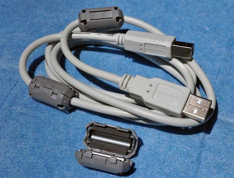

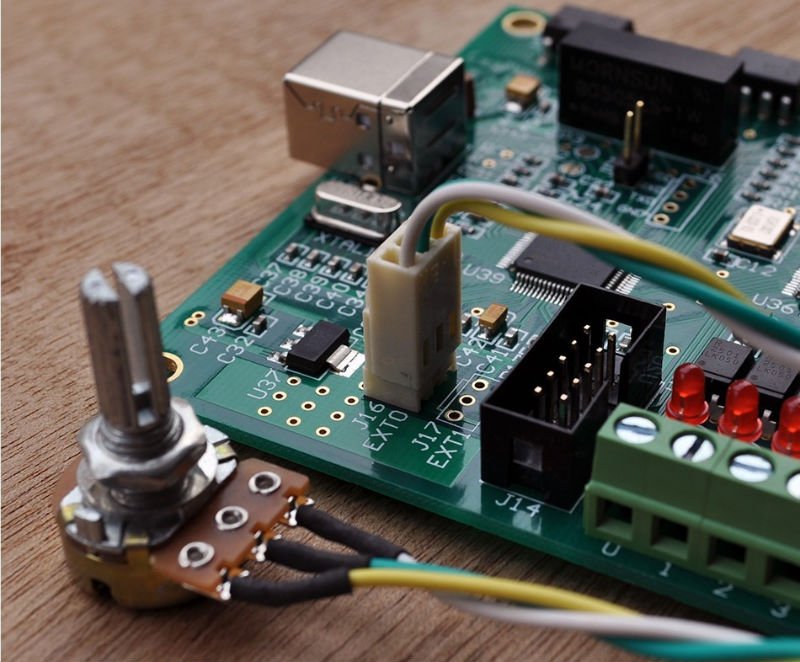

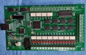

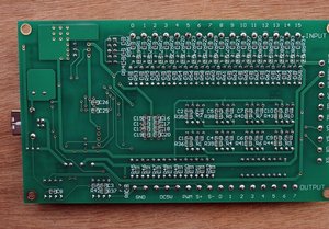

Хочу купить плату кажеться дорого стоит ли этих денег?Доска проламывания CNC 4 осей, интерфейс USB Mach3 доска способная с Windows2000/XP/Vista etc.
это доска интерфейса USB 4 осей работаемая с Mach3 и вашими частями машины CNC, никаким необходимо водителем КОМПАКТНОГО ДИСКА, способно с почти полностью sys Windows.
Инструкция и характеристики продукта:
* Поддержите полностью версию Mach3, включая самый последний вариант: Mach3 R3.042.040
* Поддержите полностью версию Windows, включая самый последний вариант: Windows7.
* Отсутствие водителя нужного с USB2.0 интерфейсом, тип подключи и играй.
* Полно штепсельная вилка USB поддержки горячая, заявление USB монитора соединяясь в любое время. Пока работающ с Mach3, даже если кабель USB был вытягиван вне, система может также работать сразу verb когда кабель USB был затыкает внутри
* Инструмент-установка поддержки автоматическая, электронный шифратор колеса руки, предел програмного обеспечения, отрицательная реакция програмного обеспечения
* Скорость: 48M. Отсутствие потребности использовать ПК. Сигнал независимо обработан контрольной картой движения, обеспечивающ что вы получаете действительно в реальном масштабе времени информацию и надежность
* 200KHz вывело наружу для шагая моторов и моторов сервопривода.
* Индикаторы состояния. Показывающ Mach3 и заявление USB соединяясь полностью время
* 16 input индикаторов, ясно показывают состояние signal-input.
* Функция Скорост-Испытания, скорость шпинделя фактическая показана на интерфейсе Mach3 в реальное временя. И новаторско обеспечьте в реальном масштабе времени диаграмму скорости, делая изменения скорости ясной и в реальном маштабе времени
* Бортовое изолированное электропитание:
Доска носит изолировать силу DC-DC, никакое внешнее нужное электропитание. Упростите вашу проводку и проконтролируйте работу. (Которое для конечно если вы хотите использовать exteral электропитание.), то
* 10 super-speed 10MHz свет-муфт, 24 общих свет-муфты, поэтому полные суммы свет-муфт до 34. Изолируйте весь вход-выход. Высокая конструкция цены обеспечивает вам полную anti-jamming функцию и совершенное предохранение от обеспеченностью
* Конструировано входной сигнал кнопки силы, так, что вы сможете легко поддерживать поставляя тариф (f), главная скорость вала (s), скорость Jog (Jog).
Примечание:
Unzip «usbmove.zip», и двиньте его к: Mach3 \ PlugIns.
Например: если ваше Mach3 было установлено в диск c (C:\Mach3), то «usbmove.dll должно быть двинуто к «C:\Mach3\PlugIns»
Деталь пакета:
•1 карточка USB CNC Mach3 x 4axis
•1 кабель USB x
372806019_142 (1).jpg (3568 просмотров) <a class='original' href='./download/file.php?id=8204&sid=6bc9cca4c31f9daeef7c5835f4f684c8&mode=view' target=_blank>Загрузить оригинал (142.61 КБ)</a>
372806020_067 (1).jpg (3568 просмотров) <a class='original' href='./download/file.php?id=8205&sid=6bc9cca4c31f9daeef7c5835f4f684c8&mode=view' target=_blank>Загрузить оригинал (124.6 КБ)</a>
372806105_881.jpg (3568 просмотров) <a class='original' href='./download/file.php?id=8206&sid=6bc9cca4c31f9daeef7c5835f4f684c8&mode=view' target=_blank>Загрузить оригинал (93.77 КБ)</a>
372837241_471.jpg (3568 просмотров) <a class='original' href='./download/file.php?id=8207&sid=6bc9cca4c31f9daeef7c5835f4f684c8&mode=view' target=_blank>Загрузить оригинал (113.66 КБ)</a>

это плата ОЧЕНЬ похоже на МодБас для Мача. Больше плата подходит как I/O сигналов для Мача. Можно вроде как крутить осями но через USB как то стремно :)

Цель какая? Если хочешь заменить НС Студия по быстрому это не тот вариант. Мало кто тебе подскажет как настроить МодБас под Мачем.

Не МОдБас это плата, больше похоже на SmoothStepper http://www.ebay.com/itm/CNC-USB-SmoothS ... 4168094fe7 твоя по проще будет SmoothStepper. Отзывов о SmoothStepper хороших не видел, больше отрицательные.

25 kHz maximum step frequency, толку мало с этой платы
