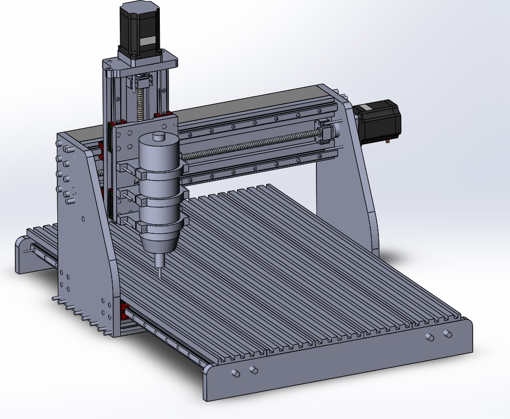

Всем доброго дня!
Долго на этом форуме был читателем.
Благодаря форуму собрал один фрезер с полем 300х200х100, работает, но захотел увеличить рабочее поле + увеличить жесткость.
Нашёл комплект рельсовых направляющих 20мм 1000х700х400 и швп аналогичных размеров и заказал пока едут начал чертить.
Всё буду резать на заказ из Д16 (есть выход где купить не за дорого)
но подумал коли проект более дорогой ошибаться нельзя.
начал чертить ось Z вроде всё ок, но не понимаю как крепить рельсы от оси Y ... просто плиту здоровую...??? мне кажется перебор
И вообще может я что то не так делаю...
Посоветуйте пожалуйста.

Шпиндель крепить нужно за середину. Внизу и вверху у него подшипники, которые нельзя "сжимать".
Толщина плит 20мм? Если да, то жмите в 19мм. Плиты с завода имеют слой "грязи"/плакировки и неровностей.
После фрезеровки они будут тоньше их номенклатурного значения. Ну или готовьтесь покупать 22мм плиту :)
Сама плита оси Z, к которой крепятся каретки оси Y выглядит как-то тонковато.
Стоит подумать о ребрах жёсткости на ось Z. Ибо она является слабым местом станка.
Для быстрого доступа к смазывающим каналам гайки ШВП и упрощения процесса юстировки стоит подумать об отверстии в плите оси Z.
Хомут из силумина китайскай надо менять на что-то "своё". Ибо кривые и жидкие. Чертите хомуты.
Конфигурация крепления кареток оси Z странная, зачем вам этот кусок плиты, свисающий вниз, относительно крепления верхней каретки.
Болты в потай, ну это такое - религиозное.
Вообще Z-ку обсуждать в отрыве от портала (его высоты) и желаемого габарита детали вдоль оси Z - так себе затея.
Ищите по форуму ключи: "компоновка оси Z", "крепление шпинделя".
У вас стандартный набор "ошибок" и вопросов. Миллион раз обсуждалось на форуме :)

спасибо, за советы, буду исправлять ошибки

Maxix писал(а):не понимаю как крепить рельсы от оси Y
чо то расстояние между каретками Y огромное, верхние бы переместить пониже...

В связи с высокой загруженностью на работе проект был отложен, сейчас появилось время, полностью перерисовал станок.
на ваш суд и критику выкладываю 2 версию проекта.

Maxix писал(а):полностью перерисовал станок
На такую ширину (700мм) два мотора надобно ставить. И высота портала под вопросом. Куда столько?

shalek писал(а):На такую ширину (700мм) два мотора надобно ставить.
Два мотора для исключения перекоса? Или по мощности будет не хватать?
То есть идея одного мотора точно терпит фиаско?
shalek писал(а):И высота портала под вопросом. Куда столько?
Дело в том что направляющие, каретки и ШВП уже есть, вот и делаю под этот размер.

Еще и профиля станины плашмя. Будет гнутса под весом портала.

Maxix писал(а):Два мотора для исключения перекоса? Или по мощности будет не хватать?
Перекашивать будет. По мощности не проблема мотор подобрать.
Re: Вопросы по созданию фрезера 1000х700х400
Один мотор норм если делать грамотно.

frezeryga писал(а):Еще и профиля станины плашмя. Будет гнутса под весом портала.
там профиль 50х100 поменять на 100х100 ?
