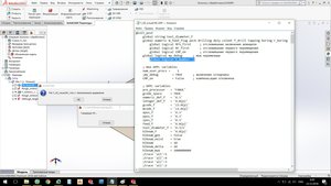

Здравствуйте, установил ваш постпроцессор и выдает вот такую ошибку.
Y_XZ.jpg (17466 просмотров) <a class='original' href='./download/file.php?id=153173&mode=view' target=_blank>Загрузить оригинал (349.36 КБ)</a>
Добавил в файл Y_XZ_LinuxCNC глобальную переменную и СолидКам выдает такую ошибку. (17466 просмотров) <a class='original' href='./download/file.php?id=153174&mode=view' target=_blank>Загрузить оригинал (404.24 КБ)</a>

Pirat55 писал(а):такую ошибку.
В облаке в каком-то из постпроцессоров стоит заглушка на этот параметр.
Это для циклов сверления.
Пока релиз для файлов VMID и для машинной симуляции из-под солидкама.
Постпроцессора работают не полностью.
Если фреза на симуляции летает - в настройках инструмента к операции задайте длину до шпинделя поменьше.
Вероятно это связано с отсутствием инструментальной оправки в этих конфигурациях.

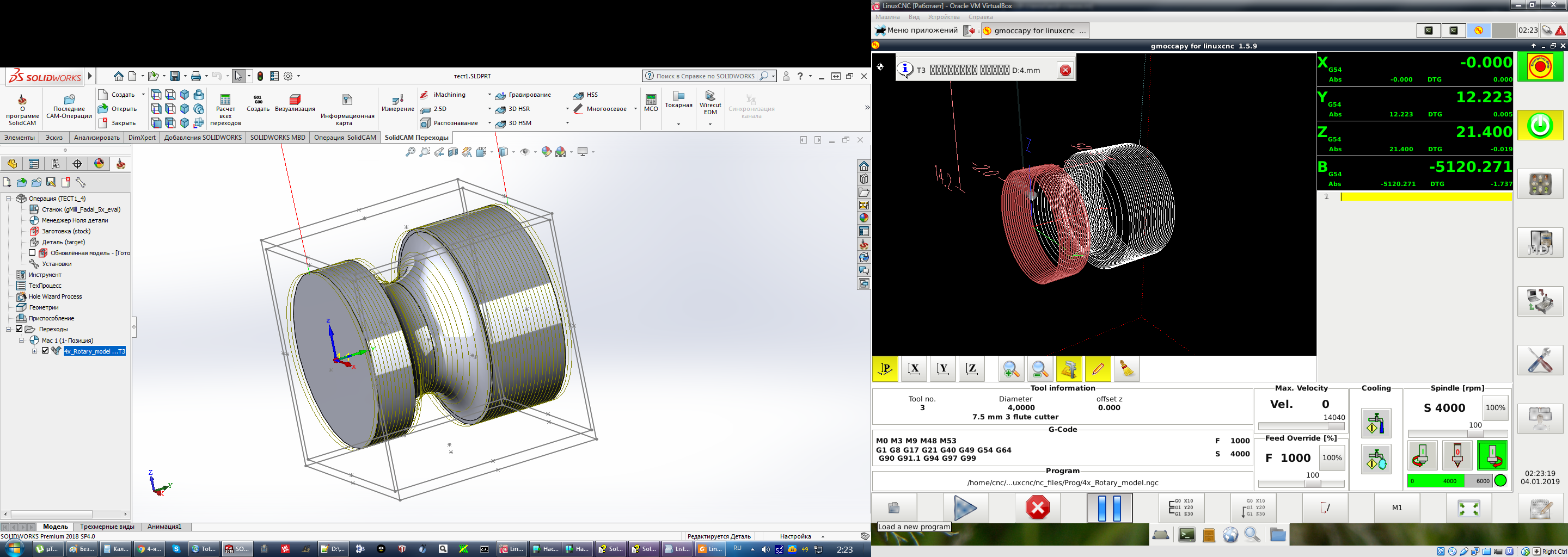

Начал работу над 4ёх осевой обработкой
L4x.png (17350 просмотров) <a class='original' href='./download/file.php?id=153683&mode=view' target=_blank>Загрузить оригинал (766 КБ)</a>
файлы в облаке
конфигурация в [DISPLAY] - GEOMETRY = -BXYZ (4ая вдоль Y, и привод со стороны максимума оси).
3ёх осевая - начал пользоваться - буду изменять по мере работы.
4ёх осевая - очень сырая, но использовать уже можно. Пробовал только на симуляции. Ось пока не стоит, жду драйвер на ось X. На этой оси подключен канал который на B.
Пока разбираюсь с переключением станка в солидкаме на разные конфигурации, как разберусь сделаю файлы на один станок под разные обработки 3ёх и 4ёх осевые.
Как-то странно работает VMID - конфигурирую с 0. не правильно расположение осей передаёт в конфигурирование операций.
Беру за основу какой нибудь поставляемый VMID - вроде как работает...
s4x.png (17346 просмотров) <a class='original' href='./download/file.php?id=153684&mode=view' target=_blank>Загрузить оригинал (183.62 КБ)</a>
