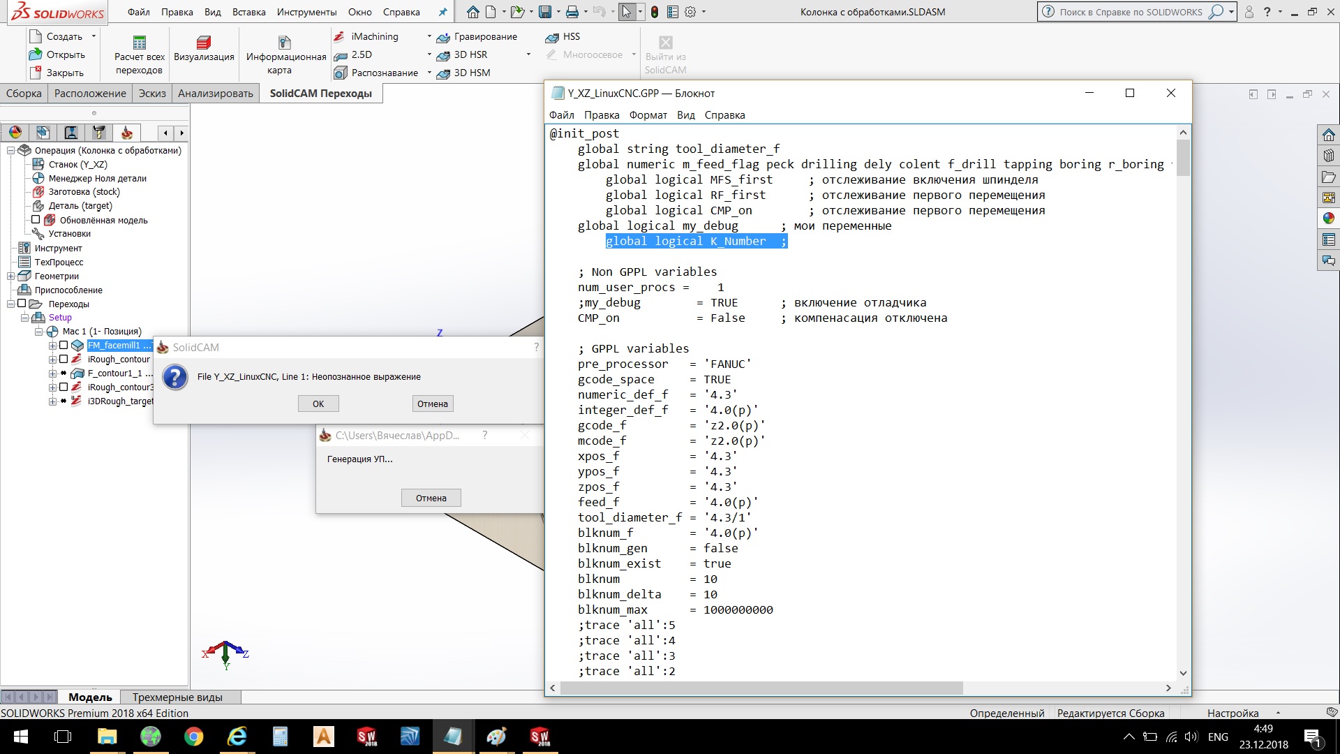

Здравствуйте, установил ваш постпроцессор и выдает вот такую ошибку.
Y_XZ.jpg (18378 просмотров) <a class='original' href='./download/file.php?id=153173&mode=view' target=_blank>Загрузить оригинал (349.36 КБ)</a>
Добавил в файл Y_XZ_LinuxCNC глобальную переменную и СолидКам выдает такую ошибку. (18378 просмотров) <a class='original' href='./download/file.php?id=153174&mode=view' target=_blank>Загрузить оригинал (404.24 КБ)</a>

Pirat55 писал(а):такую ошибку.
В облаке в каком-то из постпроцессоров стоит заглушка на этот параметр.
Это для циклов сверления.
Пока релиз для файлов VMID и для машинной симуляции из-под солидкама.
Постпроцессора работают не полностью.
Если фреза на симуляции летает - в настройках инструмента к операции задайте длину до шпинделя поменьше.
Вероятно это связано с отсутствием инструментальной оправки в этих конфигурациях.
