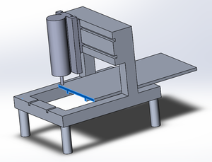

Т.к. у меня появился личный 3ёх осевой маленький станок, и я не связан "работами", решил я поднять свои старые наработки(Да я был AlexTskan), и подправить их для людей и для души.
Потому как поигрался я родным камом SolidWorks'а и для себя решил: Им ещё пилить и пилить до солидкама. Как и арткаму, впрочем. Арткам - это прожка для дилетантов в станочном деле. Арткам мощный инструмент Художника. Арткам направляет мысль в форму, солидкам в скорость и точность производства. Арткам никогда не достигнет гибкости производственника серийной продукции солидкама, особенно в свете нынешнего владельца этой(Арткама) системы.
Я не сторонник "таблеток" или "одной кнопки", типа нажал(выпил) и "буде те щасте". Поэтому солидкам это мой инструмент.
Не согласных - прошу не читать дальше и покинуть тему.
В этой теме я буду размещать текущую версию постпроцессора, vmid-файл, и файлы для симуляции. Симуляцию из под солидкама я считаю предметом не первой необходимости. Пока лучше CIMCO я ничего для себя не нашёл. Поэтому советую просмотр сгенерированного GCode осуществлять именно им. Это и дополнительная проверка именно GCode (и, соответственно постпроцессора), а не внутреннего представления траекторий программы.
Также позже скину ссылку на облако, где будут текущие версии файлов.
Так как архитектура солидкама за 4года поменялась, исчезла необходимость в PRP файле и всё было перенесено в файл VMID. Судя по всему сюда будут переносить и конфигуратор постпроцессора, а исходя из похожести структур файлов симулятора и VMID, я так считаю, будут описывать и физику станка.
Итак зачем этот первый пост который потом подправлю, уберу лирику:
Мне необходимы пожелания тех кто работает именно в этой связке. Солидкам и линуксцнц.
также интересны хотелки для 4ёх осевой обработки и пенорезки сиречь Электроэрозии,(WireCut)(лазер,плазма,газорез я бы отнёс сюда а не к фрезеру. тут лучше работа с контурами и близко к ним по идеологии, хотя трубы резать плазмой лучше из модуля фрезерования) :)
вполне вероятно, при определённой доле заинтересованности, я сделаю и их.

Первое мой станок упрощённо выглядит так:
Y_XZ.png (18404 просмотра) <a class='original' href='./download/file.php?id=152464&mode=view' target=_blank>Загрузить оригинал (89.16 КБ)</a>
