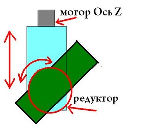

Что то я не совсем догоняю как сделать правильно 4х осевой, с 5тью осями еще веселей. Речь пойдет про 4х осевой когда поворачивается шпиндель. Про поворотную(круговую) ось речи нет. 5ть осей тож пока не трогаем но на будущее нужно будет
Так как бы это грамотнее обрисовать :)
1й вариант:
"стандартная" схема 3х осей + на платформе Z вешаем редуктор который поворачивает шпиндель. Ось Z всегда ходит перпендикулярно столу и не наклоняется. Наклоняется только шпиндель. но при такой компановке глубина будет задаваться перемещением Z+X

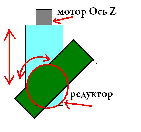

2й вариант
поворачивать целиком платформу Z. то есть наклоняется вся ось Z с рельсами, ШВП, мотором оси Z и шпинделем само собой. При такой компановке глубина рельефа будет задаваться осью Z. Так сложнее реализовать так как нужен по мощнее редуХтор.
С железками можно напрячься сделать. Как быть с Мачем или ЕМС :wik:
Какая схема для Мача и ЕМС более приемлема???

конечно 1й вариант, 2й замороченный
Re: Механика 4х и 5ти осевиков.
PKM писал(а):конечно 1й вариант, 2й замороченный
заморочный в чем именно в программах или железе?

LinuxCNC и Мачу по барабану как у тебя оси стоят. Ну или почти по барабану. Самое интересное, как ты будешь для него Gкод делать?
А по механике, конечно первый вариант.

в железе. легче делать 1й и остальное программно. можно взять 5axis, но использовать только 4 координаты
