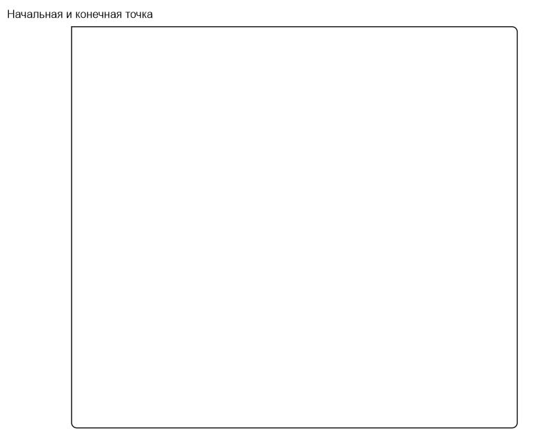

Имеется лазерный станок и столкнулся с проблемой, что он при резке срезает\сглаживает углы. То есть при вырезании квадрата три угла будут слизанными, а тот угол с которого он начинал будет прямой(как на картинке). Отсюда вопрос, как это можно побороть?

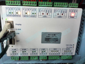

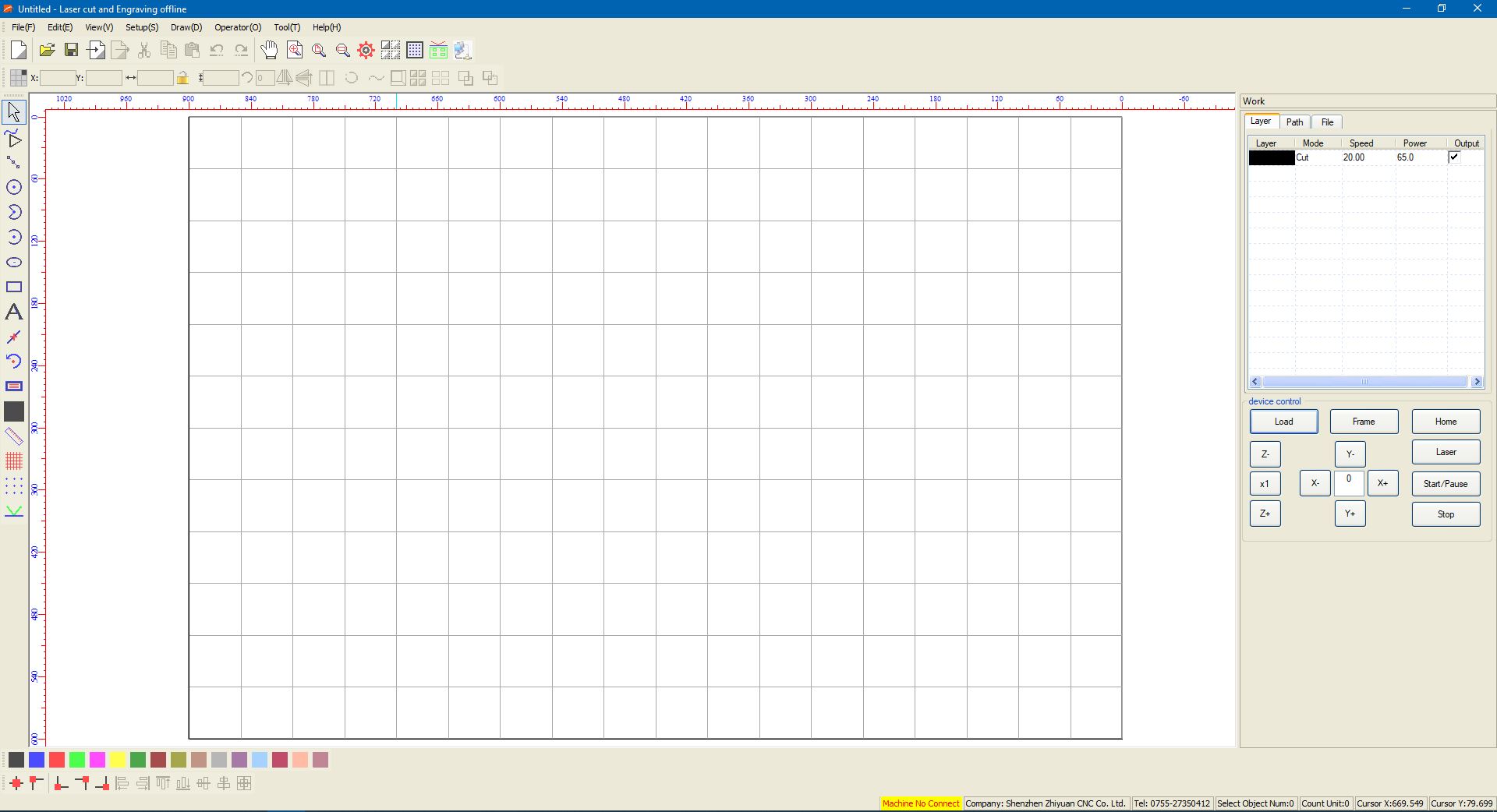

Контроллер какой-то китайский POWERCUT 4311 и программа так же называется Powercut. Что-то типо аналога лазерката, фото прикрепляю.
2015122133124751.jpg (3714 просмотров) <a class='original' href='./download/file.php?id=150718&mode=view' target=_blank>Загрузить оригинал (81.5 КБ)</a>
Снимок456123.JPG (3714 просмотров) <a class='original' href='./download/file.php?id=150719&mode=view' target=_blank>Загрузить оригинал (177.96 КБ)</a>

Hexexe писал(а): при вырезании квадрата три угла будут слизанными
Когда лазер проходит углы, скорость головки замедляется или прет на всех парах?

Hexexe писал(а):Не замедляется
Поэтому и закругляет, физически без замедления нельзя красиво пройти прямой угол.

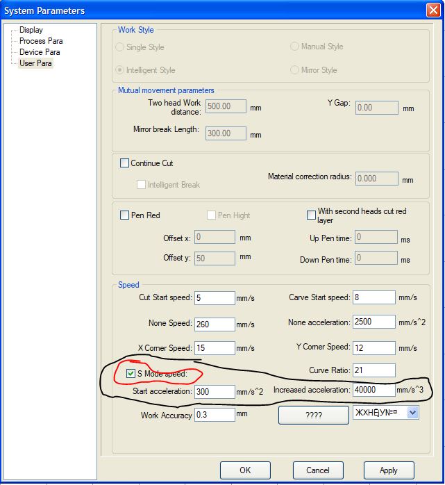

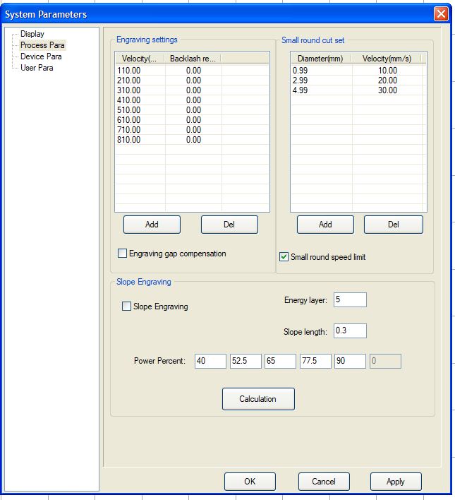

Нашел вот такие настройки, может тут что-то надо поменять?
7846.JPG (3608 просмотров) <a class='original' href='./download/file.php?id=150731&mode=view' target=_blank>Загрузить оригинал (72.03 КБ)</a>
89849895.JPG (3608 просмотров) <a class='original' href='./download/file.php?id=150732&mode=view' target=_blank>Загрузить оригинал (70.84 КБ)</a>

Re: Проблема с прямыми углами
Попробуй "поиграть" ускорениями - попробуй уменьшить для начала те большие 2500 и 40000, скажем до 300 и проверить на квадрате

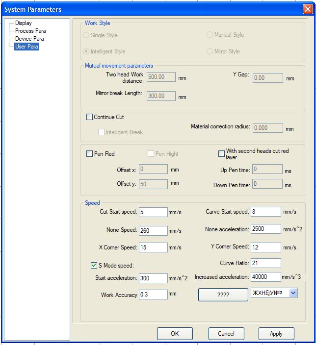

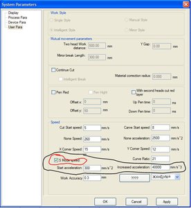

Сейчас отключил вот эту галку и он стал все углы резать отлично, так и не понял на что и как влияет этот параметр
Снимок5373783.JPG (3536 просмотров) <a class='original' href='./download/file.php?id=150775&mode=view' target=_blank>Загрузить оригинал (74.43 КБ)</a>

S кривую отключать плохо, хотя, для китайца.... попробуйте выставить corner speed одинаковыми и "поиграться" с curve precision в сторону уменьшения.

как я понимаю, параметр "curve ratio = 21" это указывает величину угла, от которого необходимо замедляться. Далее идут настройки скоростей и ускорений, для этого случая. Т.е. если угол более острый, чем указано, то станок будет проходить его с указанными параметрами.
