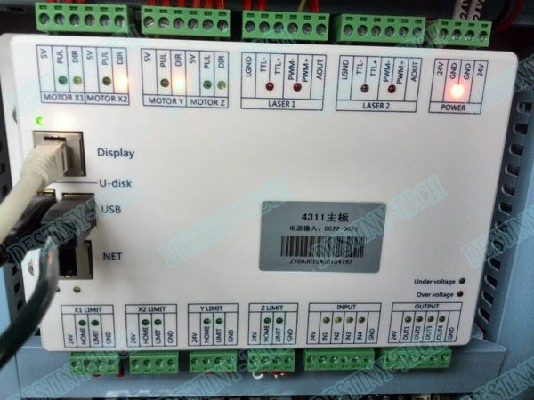

Здравствуйте!
Имеется лазерный станок и столкнулся с проблемой, что он при резке срезает\сглаживает углы. То есть при вырезании квадрата три угла будут слизанными, а тот угол с которого он начинал будет прямой(как на картинке). Отсюда вопрос, как это можно побороть?

Чем управляешь? В чем генеришь G-код?

Rom327 писал(а):Чем управляешь? В чем генеришь G-код?
Контроллер какой-то китайский POWERCUT 4311 и программа так же называется Powercut. Что-то типо аналога лазерката, фото прикрепляю.

Hexexe писал(а): при вырезании квадрата три угла будут слизанными
Когда лазер проходит углы, скорость головки замедляется или прет на всех парах?
Не замедляется
Сообщения: 3776
Re: Проблема с прямыми углами
Hexexe писал(а):Не замедляется
Поэтому и закругляет, физически без замедления нельзя красиво пройти прямой угол.
