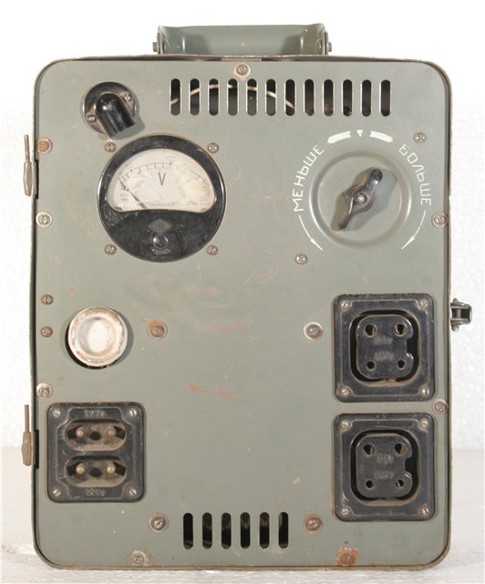

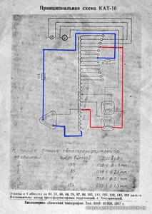

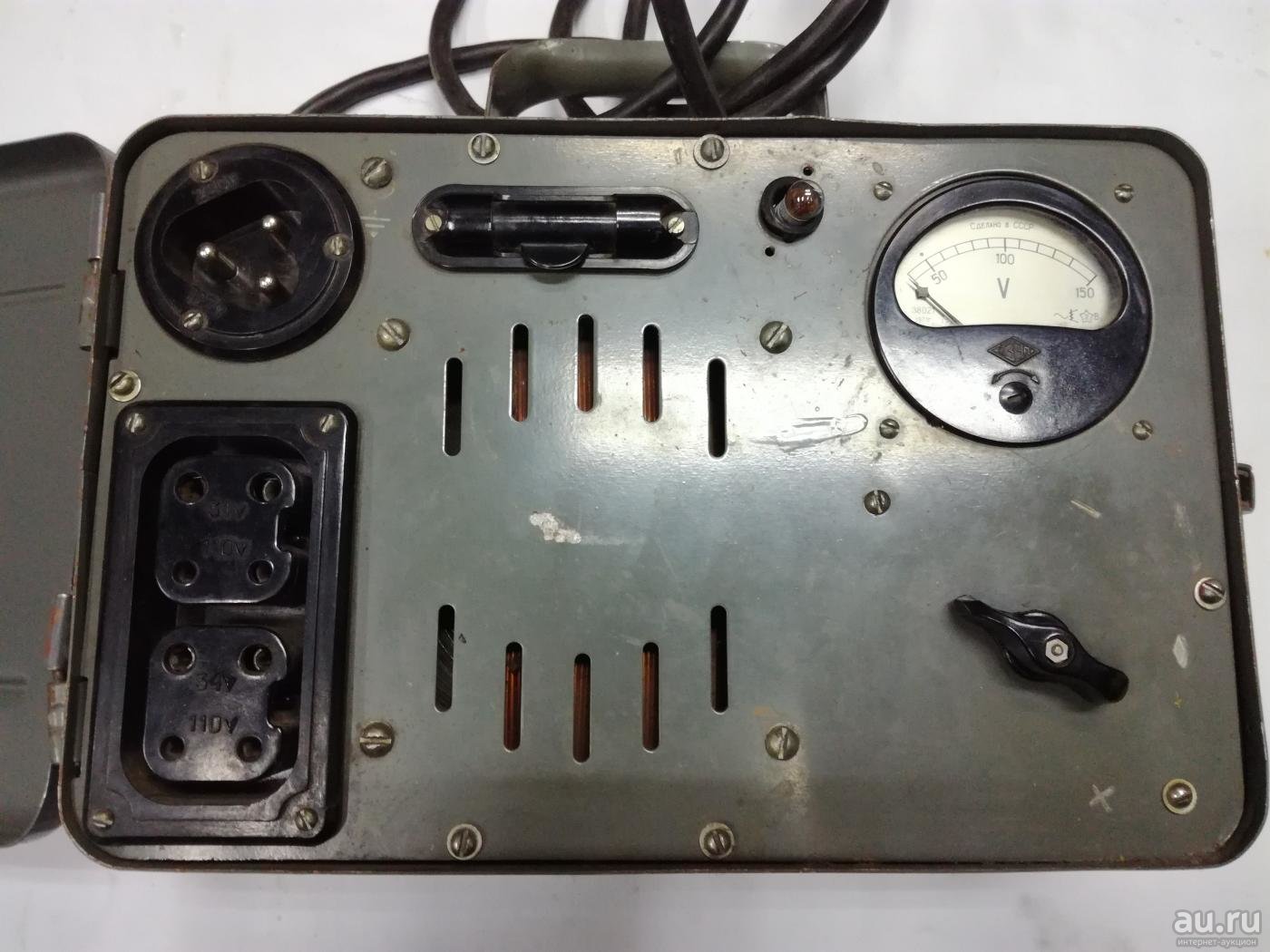

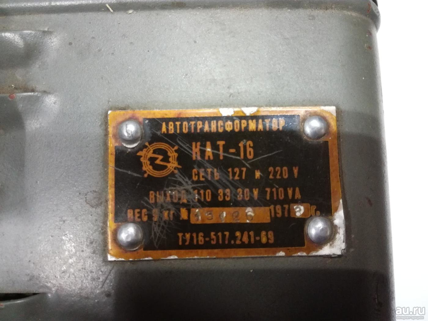

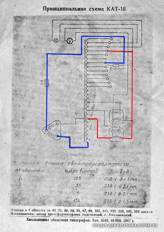

]а если сделать БП на основе кинаповских автотрансформаторов.? у меня валяются без дела КАТ-15 и КАТ -16 выходная мощность по 710 вт напряжение 31, 34, 110 в
avtotransformator-kat-16-1-9657337.jpg (3188 просмотров) <a class='original' href='./download/file.php?id=149874&mode=view' target=_blank>Загрузить оригинал (185.84 КБ)</a>
avtotransformator-kat-16-2-9657337.jpg (3188 просмотров) <a class='original' href='./download/file.php?id=149875&mode=view' target=_blank>Загрузить оригинал (181.57 КБ)</a>
КАТ-15
KAT-15.jpg (3188 просмотров) <a class='original' href='./download/file.php?id=149876&mode=view' target=_blank>Загрузить оригинал (51.26 КБ)</a>
схема КАТ-16
63b0e18b7e.jpg (3188 просмотров) <a class='original' href='./download/file.php?id=149877&mode=view' target=_blank>Загрузить оригинал (142.34 КБ)</a>
Re: блок питания для 500вт шпинделя в чем разница?
z96z писал(а):а если сделать БП на основе кинаповских автотрансформаторов.
Делайте, если жизнь не дорога :) Это же автотрансформаторы, у них все выходы связаны с сетью. Ну, или постарайтесь обеспечить адекватную изоляцию и защитное заземление.
