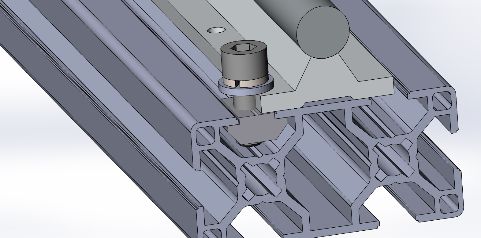

unior71
Сообщения: 7
Зарегистрирован: 10 сен 2018, 10:06
Re: Как закрепить рельсовую направляющую
Сообщение unior71 »
А может попробовать так ? :thinking:
Рельс крепёж.JPG (7612 просмотров) <a class='original' href='./download/file.php?id=149500&mode=view' target=_blank>Загрузить оригинал (424.75 КБ)</a>
Сообщения: 7490
unior71 писал(а):А может попробовать так ? :thinking:
Если на рельса будет испытывать нагрузки до 1-2 кг, то можно :)
lkbyysq
Сообщения: 2284
Репутация: 346
Сообщение lkbyysq »
Хороший способ загнуть край опоры и выдавить одно крыло паза в профиле.

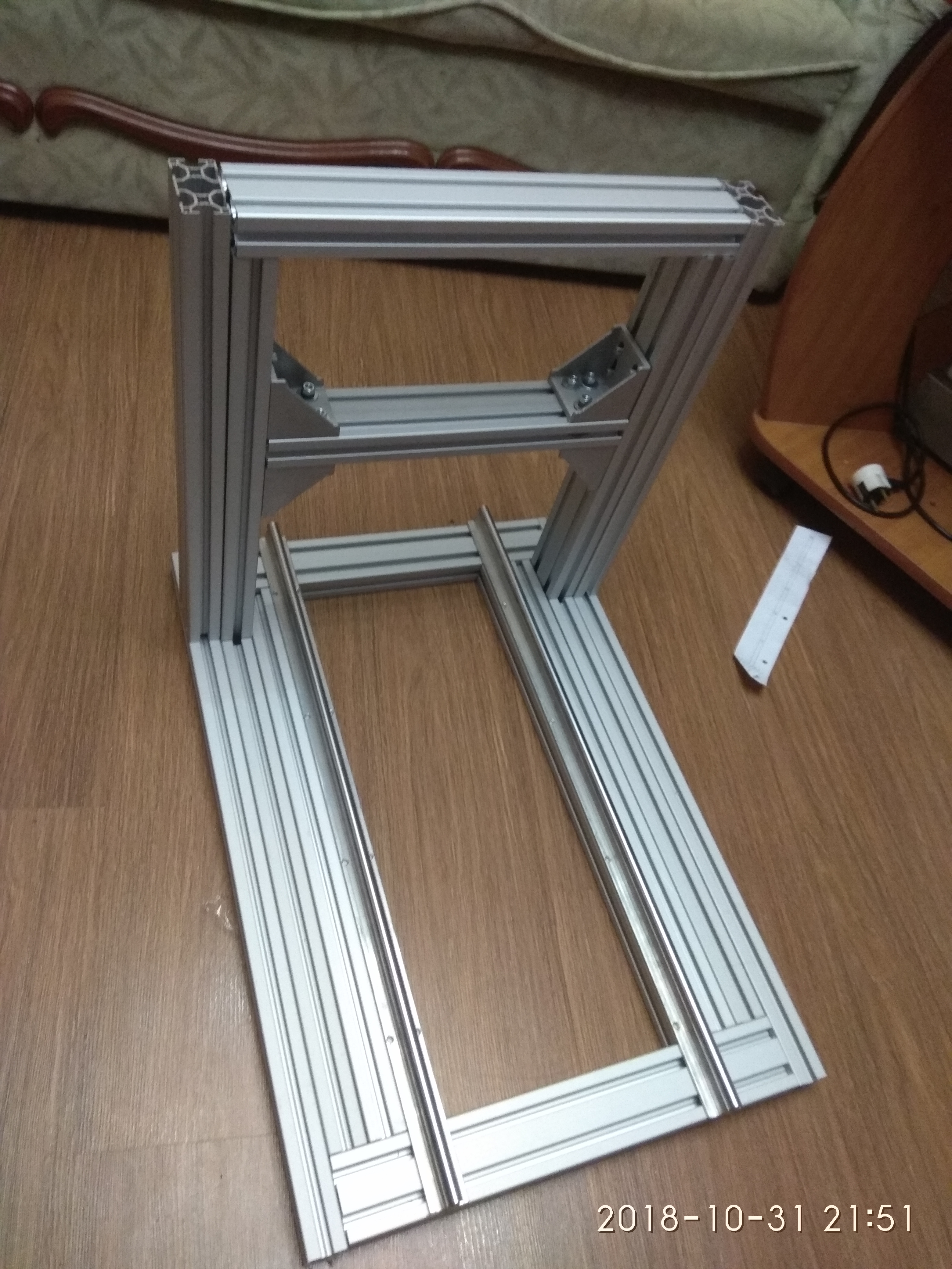

unior71
Сообщения: 7
Сообщение unior71 »
Да, буду крепить на саморезы, тем более концы рельс можно закрепить как положено болтовым соединением.

Nonstopich
Сообщения: 1016
Репутация: 284
Сообщение Nonstopich »
Чё-то там про опыт и ошибок трудных... но я не помню дословно эту поговорку.
Вы строите дичь! :pssdoff: Начиная от базовой конструкции, заканчивая технологиями "крепления", если это можно вообще креплением назвать.
В чём проблема зайти в магазин, где торгуют электромонтажным и щитовым оборудованием и спросить у них алюминиевую шину?
Не реклама: https://www.electro-mpo.ru/catalog/shin ... a_russkiy/
Ваш портал будет шататься вдоль линии движения стола из-за малой площади сопряжения с основанием станка. Где укосины?
Точнее "Где проект, :silent: ?"
Что это за :silent: тут творится? Простите, не удержался

unior71
Сообщения: 7
Сообщение unior71 »
Если и проект, и уголки для портала, в свое время в соответствующей теме надеюсь выложу. Стоял вопрос о крепление рельсы. За подсказку про шину спасибо.
Nonstopich
Сообщения: 1016
Репутация: 284
unior71 писал(а):Есть и проект
в студию!

Сообщения: 3775
Nonstopich писал(а):...Вы строите дичь! Начиная от базовой конструкции, заканчивая технологиями "крепления", если это можно вообще креплением назвать.
...Ваш портал будет шататься вдоль линии движения стола из-за малой площади сопряжения с основанием станка. Где укосины?
Точнее "Где проект, ?"...
Зачем так горячиться? Видно же что портал еще не скручен, с двойными профилями просто поставлен для прикидки. А если для лазера, то портал будет вообще "мощщща" ;)

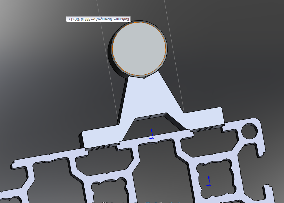

Stonerain
Сообщения: 29
Зарегистрирован: 23 окт 2019, 17:38
Настоящее имя: Никитин Сергей
Откуда: г. Москва
Сообщение Stonerain »
Всем привет. Только зарегился на форуме. Вдохновился тут идеей купить китайский 3018 (люблю что-нить конструировать и особенно поесть :hehehe: ), но потихоньку начал осваивать основы чпу-строения и даже Solid-Works на старости лет :hottabych: . И соответственно начал путь по просторному полю граблей построения своего станка - максимально бюджетного (где-нить 400х300мм поле для дерева-пластика), но по-крепче, чем китаец за 10 тыш...
На текущий момент конструкция собирается в SW из моделей китайских комплектующих. И столкнулся с аналогичной задачей - как у автора темы.
Подниму вопрос, поскольку тоже не понятно. Продавцы профилей хвалятся, что в их профили 30-й серии направляющие SBR16 ставятся "как домой" - штатно. И действительно на первый взгляд монтажные размеры совпадают. НО!!!! :thinking: Реально прикладывая одно к другому видно, что там площадь прилегания почти отсутствует. А меж тем на просторах инета ПОЛНО готовых станков, где механика собрана именно на сочетании "профиль 30 и SBR16 (20)".
Вопрос- как все-таки правильно крепить sbr16 к люминивуму профилю 30-й серии?
sbr16.png (5565 просмотров) <a class='original' href='./download/file.php?id=170920&mode=view' target=_blank>Загрузить оригинал (188.25 КБ)</a>
